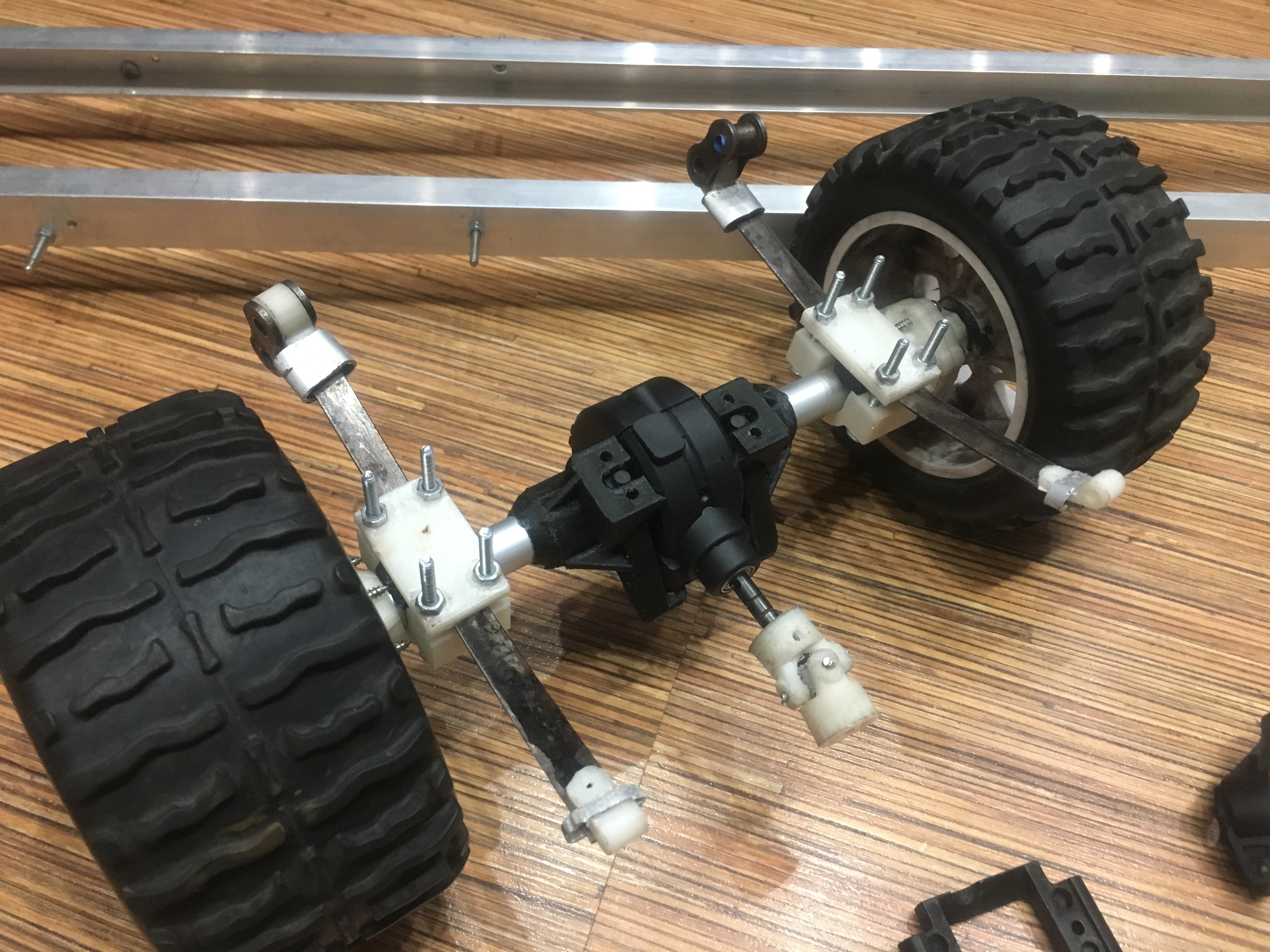

Самым сложным было смоделировать кабину, поэтому искал 3D модель в открытом доступе. К сожалению, ее не оказалось. Так как я дизайнерским моделированием не занимаюсь попытался вытащить модель из видеоигры. После нескольких попыток и кучи переформатирования файлов у меня получилось это:Печать:
После завершения проектирования начал печатать. Изначально думал печатать не большие детали АБС пластиком, но ничего не вышло. Из-за ограниченного бюджета печатал из всяких остатков и тд. По началу было так:Дальше нужно было печатать кабину, что было проблематично даже с ПЛА пластиком. Разделил ее на 4 части, так чтобы было минимум поддержек, и с пятого раза получилось.Ходовая часть:
Параллельно печати, делал ходовую часть. Рама из алюминиевого швеллера 20х15мм, длина 85 см. Рессоры делал из ленточной пилы пилорамы, пока что один лист, и так хватает. Дифференциал взял от RC модели 1:10, от туда же ступицы и втулки для них.Переднюю балку практически всю печатал, первый вариант получился хлипкий, но со второго раза все получилось отлично.На этой ноте, думаю, этот блог можно закончить. Сейчас готовность проекта выше, чем в конце блога, материала хватит еще на один. Если стоит продолжать писать и вам это интересно, прошу отписаться в комментарии, и пожелания и ошибки тоже напишите.
