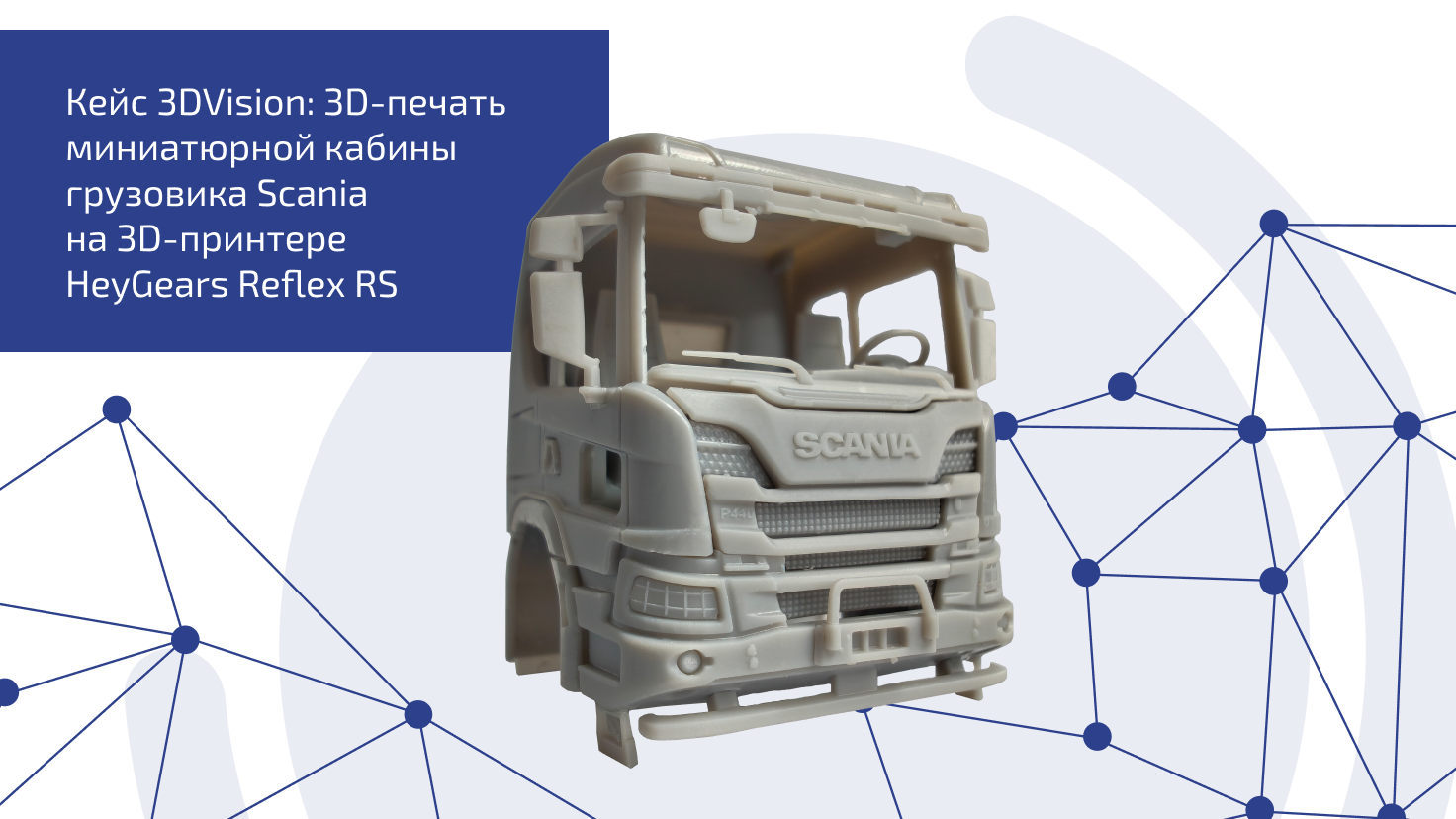

Технологии 3D-печати открывают новые горизонты для создания необычных объектов, и недавно нам довелось воплотить в жизнь любопытный проект — изготовление уменьшенной копии кабины грузового автомобиля Scania. В этом материале расскажем, как проходил процесс печати, каких результатов удалось достичь и какие преимущества даёт использование принтера HeyGears Reflex RS при работе с подобными задачами.
Описание задачи
Компания Olm Design, специализирующаяся на разработке макетов и прототипов автомобилей, обратилась к нам с просьбой изготовить миниатюрную модель кабины грузовика Scania. Такой заказ оказался весьма интересным и позволил продемонстрировать все возможности современной 3D-печати.
Кейс 3DVision: напечатали кабину грузовика Scania  на 3D-принтере HeyGears Reflex RS
Кабина грузовика Scania в этом проекте — уменьшенная копия с множеством сложных элементов, для создания которой требуется точная и качественная 3D-печать. Для работы использовали 3D-принтер HeyGears Reflex RS, отличающийся современными функциями и возможностью печатать с отличной детализацией. Принтер работает по технологии LCD, что позволяет создавать модели быстро и с высокой точностью. Недавно мы публиковали подробный обзор этой модели.

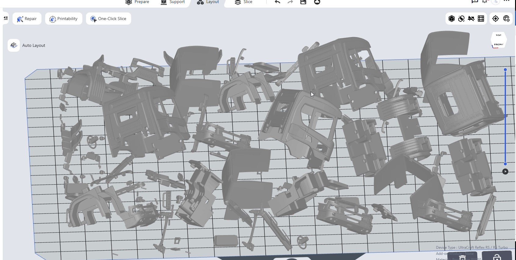

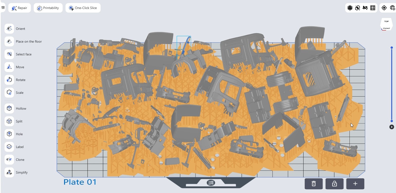

Нарезаем модели
Перед началом печати объект был разделён на отдельные слои, которые создаются по очереди. Для выполнения этой задачи применили программу Blueprint Studio, что позволило эффективно подготовить модель к работе и настроить параметры резки. Дополнительно были добавлены опорные элементы.

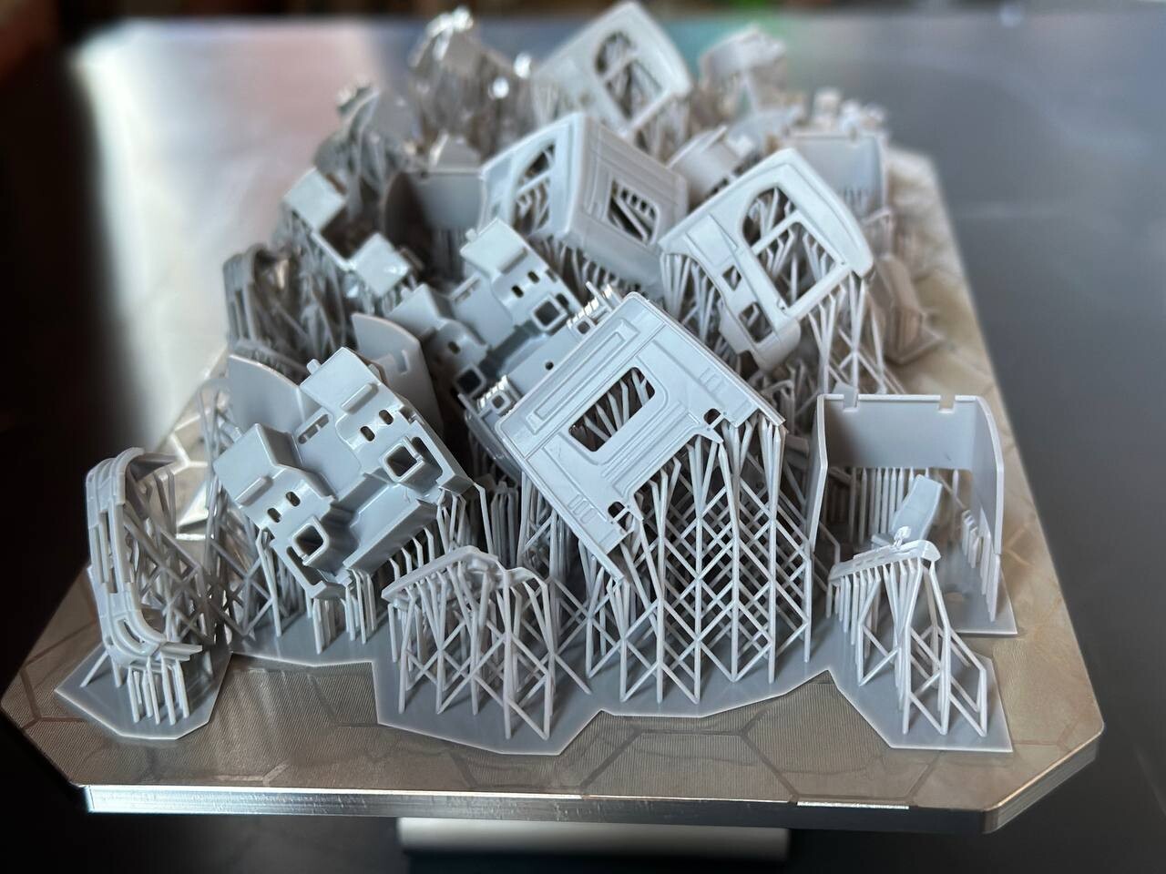

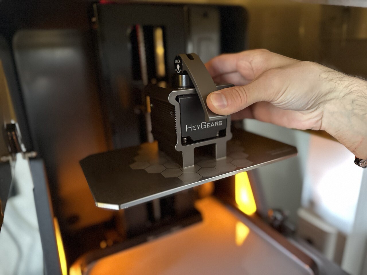

Печатаем кабину

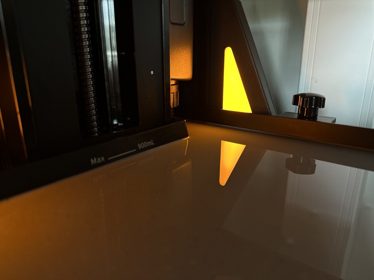

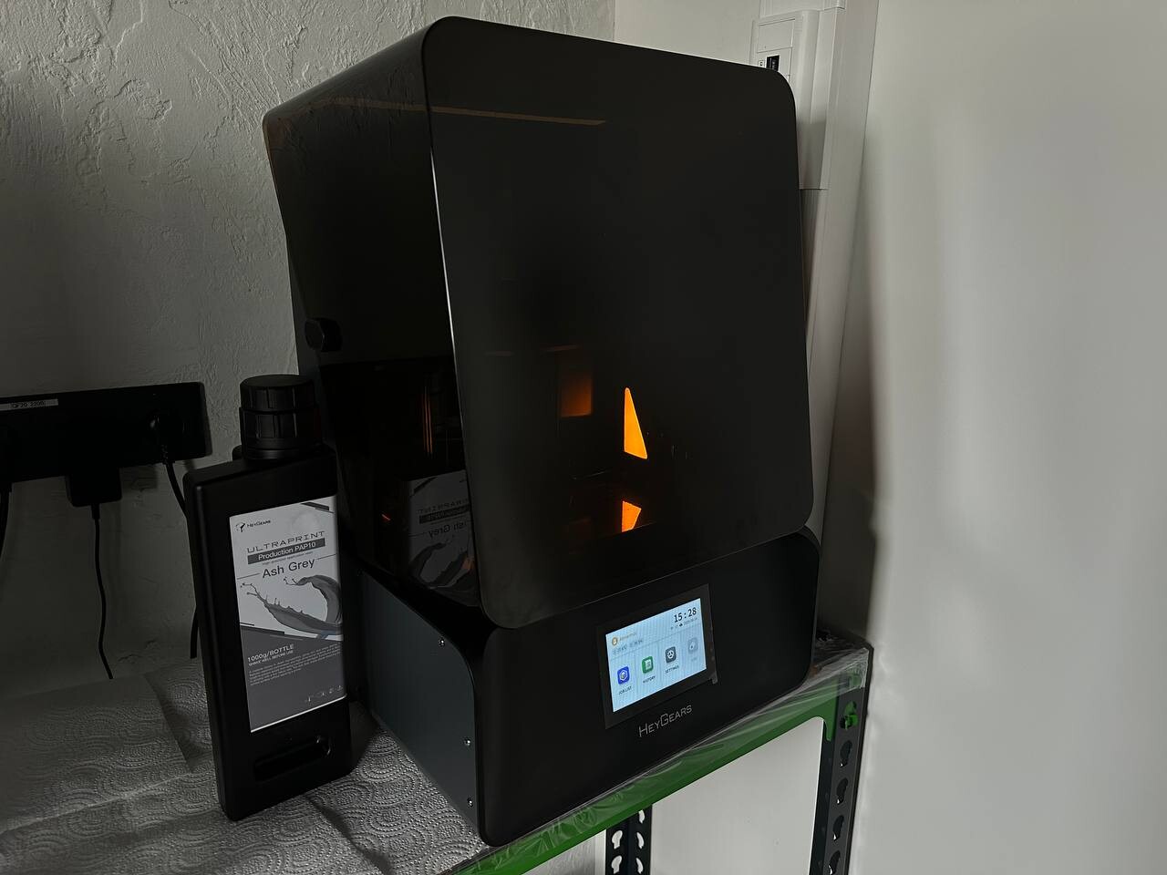

Кабина грузового автомобиля Scania была изготовлена методом LCD-печати, отличающимся высокой точностью передачи мельчайших деталей. Для запуска процесса мы предварительно подготовили 3D-принтер HeyGears Reflex RS: тщательно очистили рабочую ванну, установили печатную платформу и залили фотополимерную смолу HeyGears UltraPrint Production PAP10 (цвет Ash Grey). Такие меры необходимы для корректной работы оборудования и получения качественного результата.

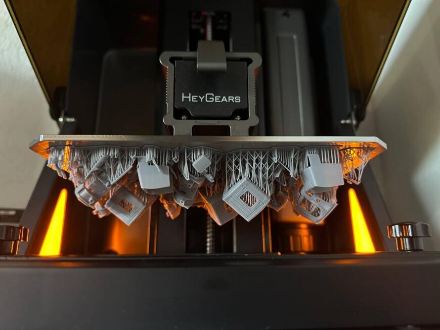

Изготовление происходило поэтапно: специальная фотополимерная смола затвердевала под ультрафиолетовыми лучами, формируя объект шаг за шагом. Благодаря точной работе оборудования удалось получить модель с отличной детализацией.

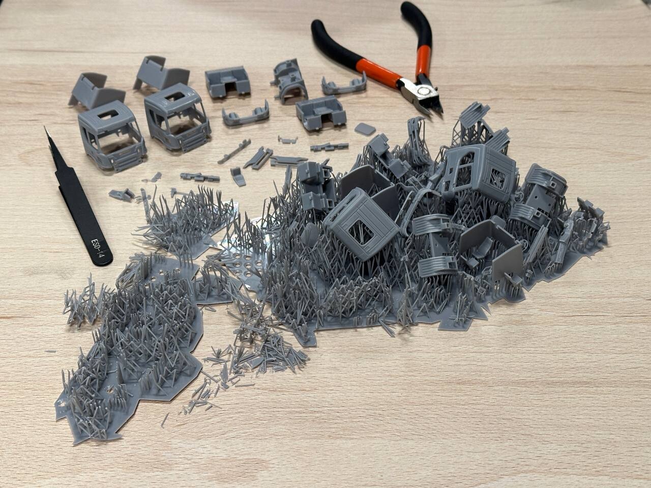

Когда печать завершилась, изделие аккуратно достали из принтера. Затем модель промыли, чтобы удалить остатки фотополимера, обработали ультрафиолетом для затвердевания и убрали опорные элементы.

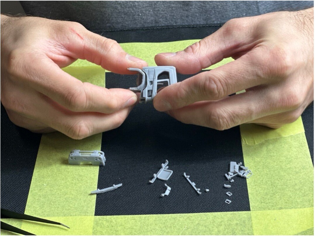

Завершающий шаг — соединение всех маленьких деталей в единую конструкцию. Предлагаем посмотреть ролик, где показан этот процесс.

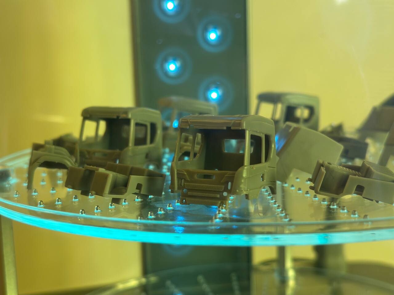

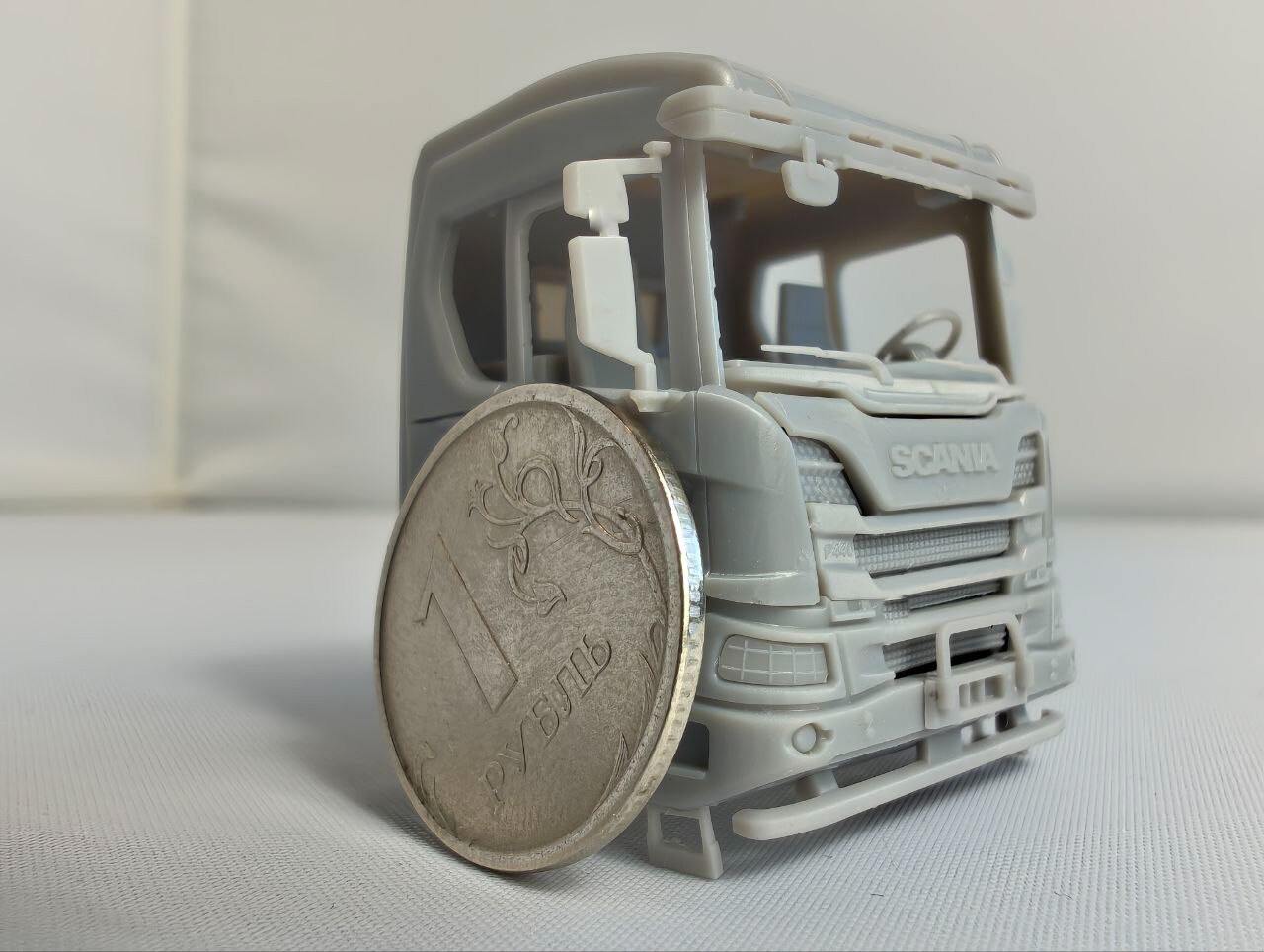

Для сравнения масштаба - модель с монетой.

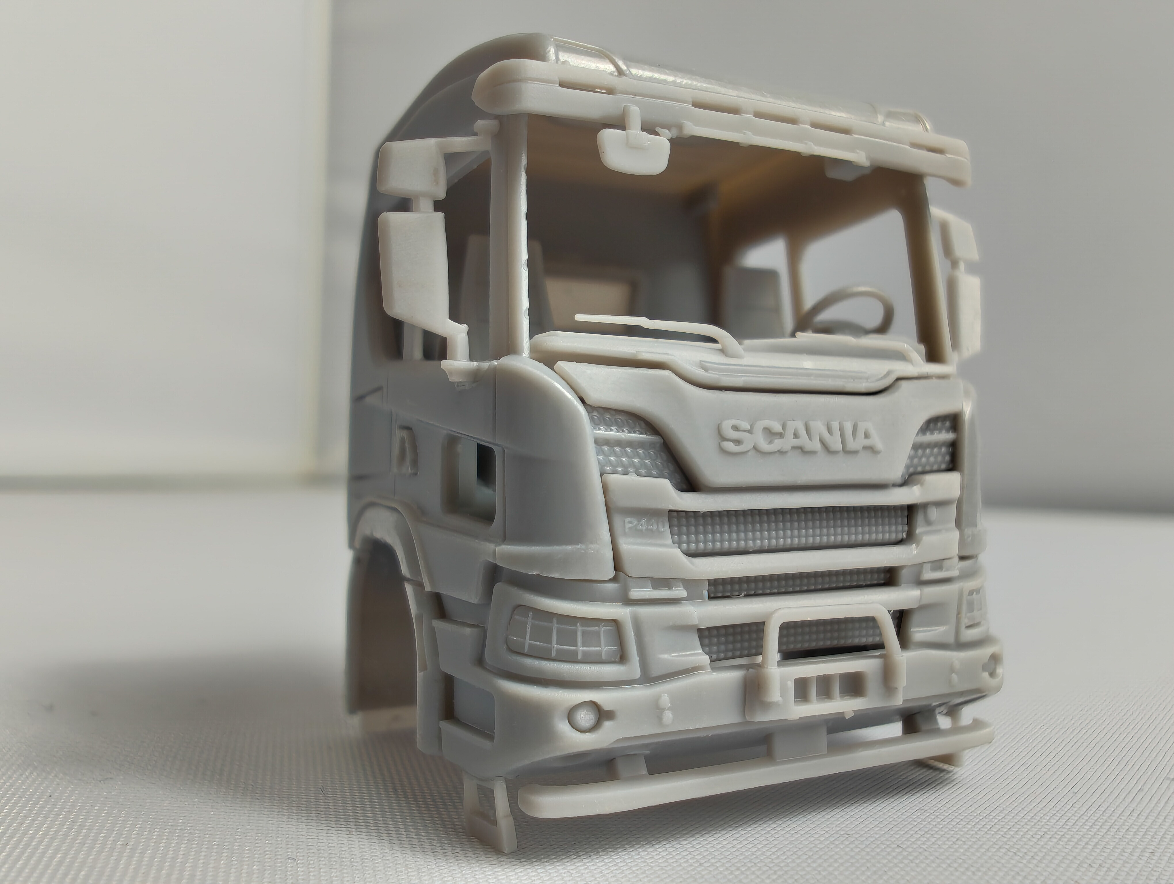

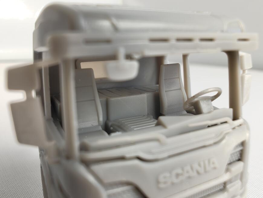

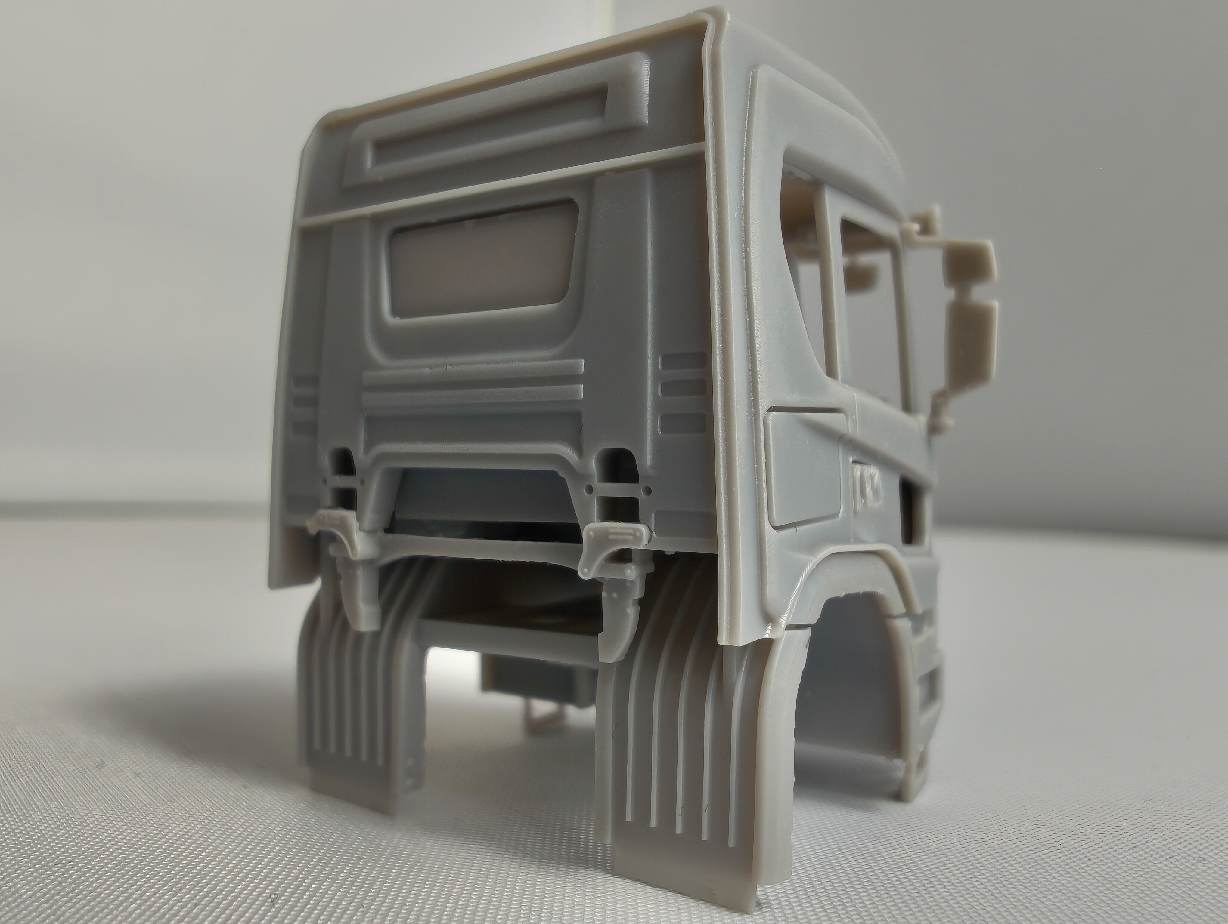

В результате печати получилась точная копия кабины грузовика Scania с множеством мелких элементов и сложной формой. Все детали были корректно воспроизведены с помощью 3D-принтера, а поверхность модели получилась ровной и без дефектов.

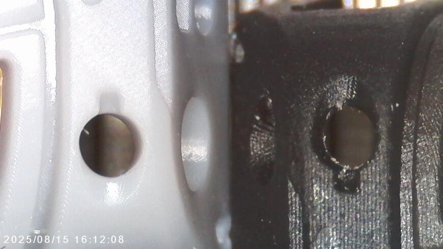

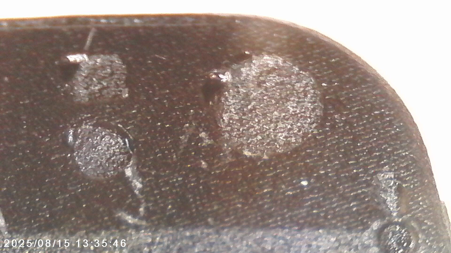

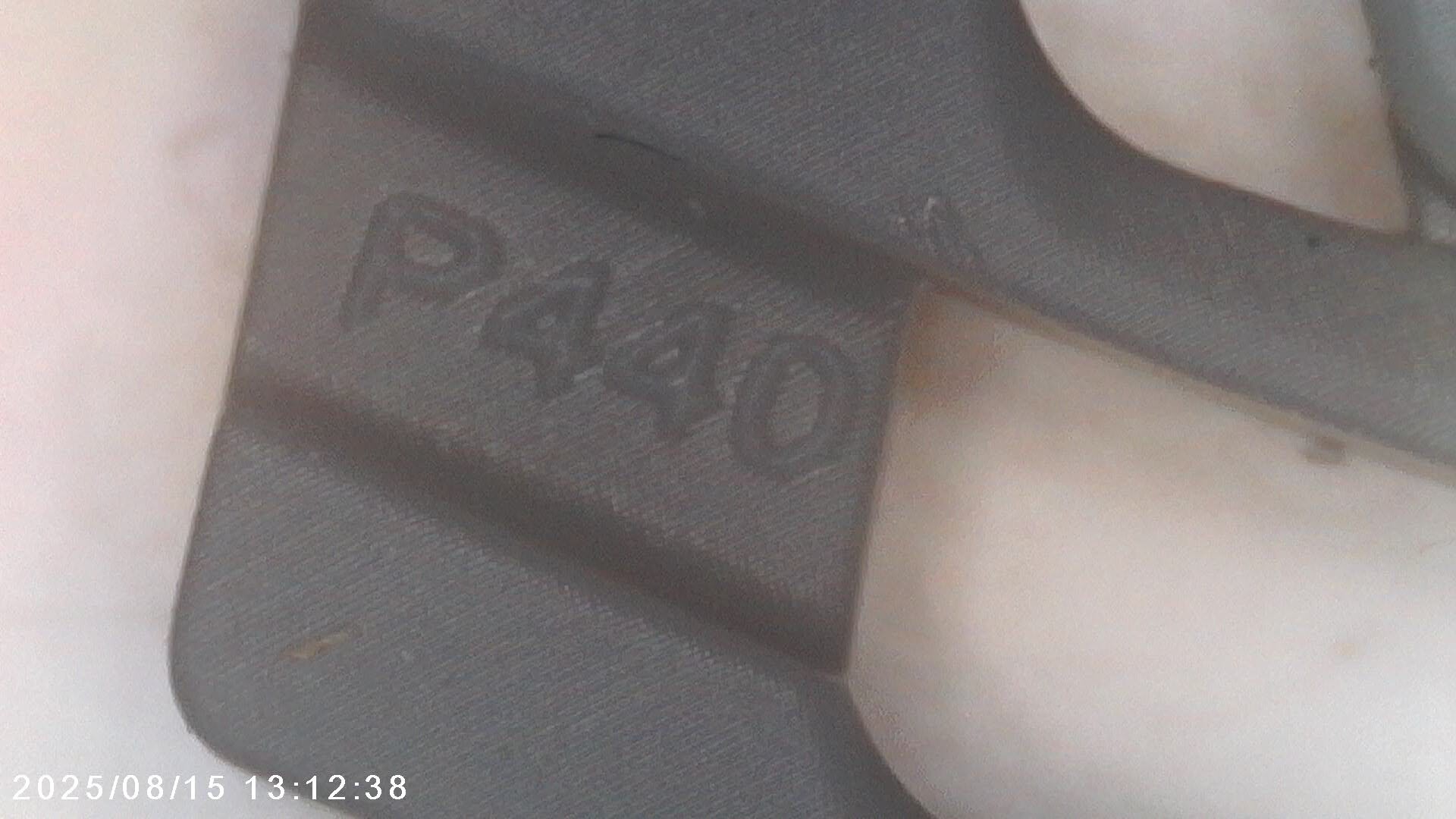

Сравним Reflex RS с другим фотополимерным принтером

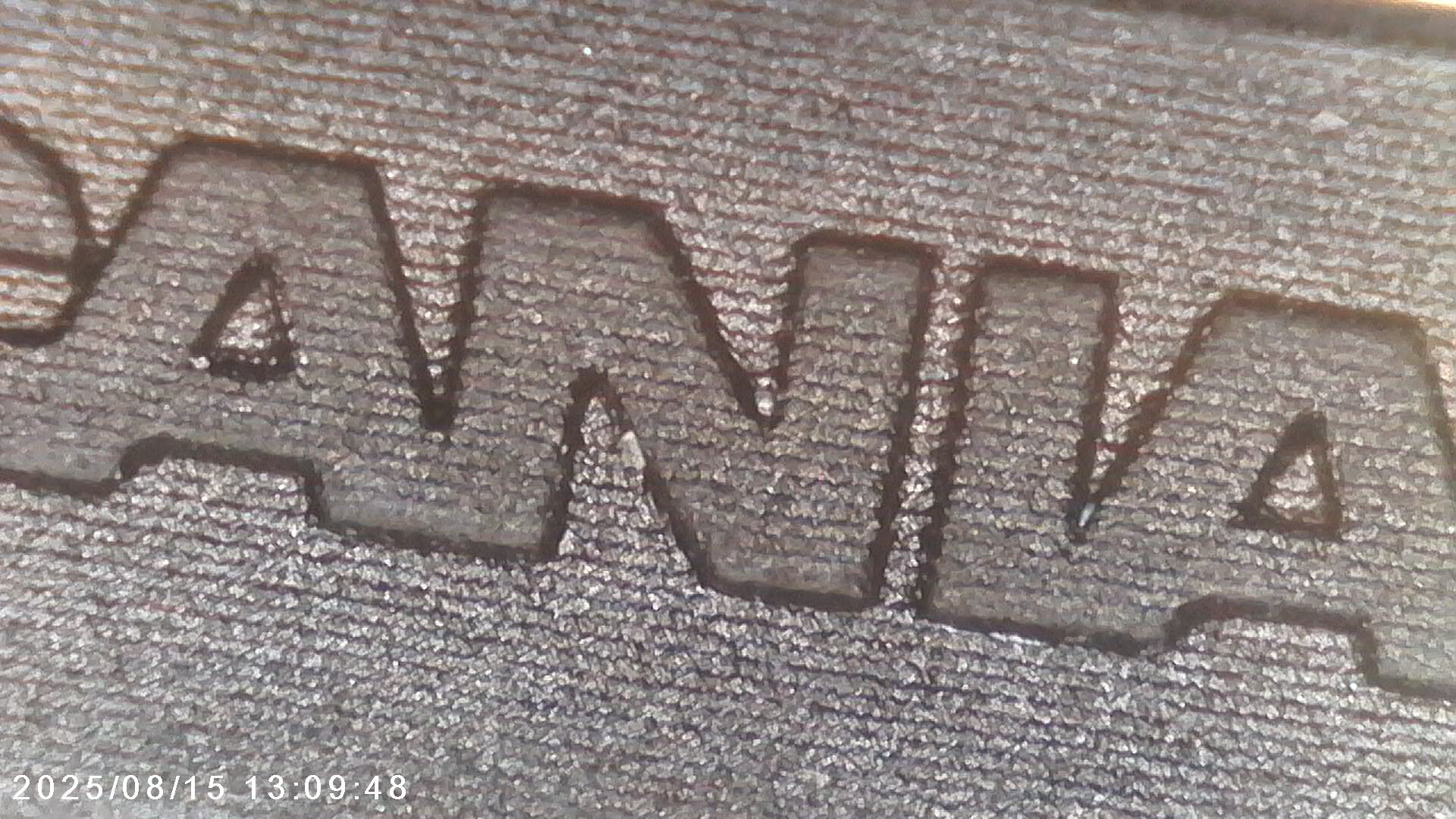

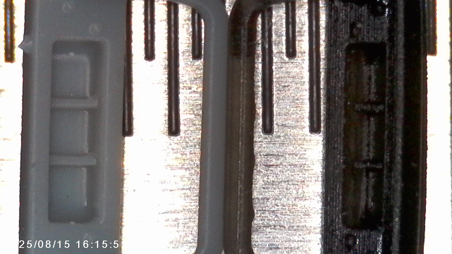

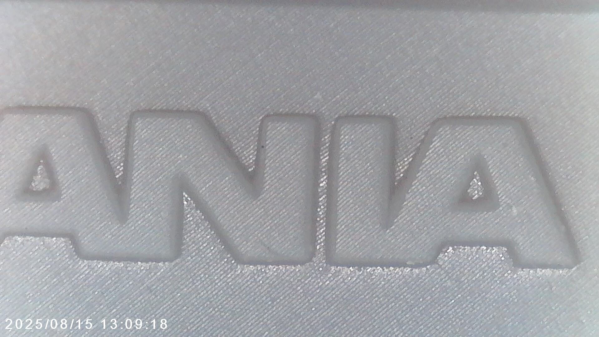

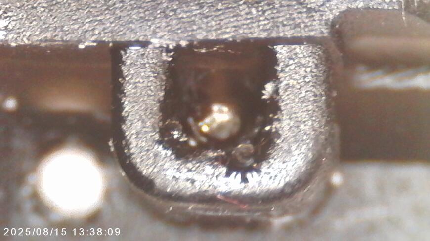

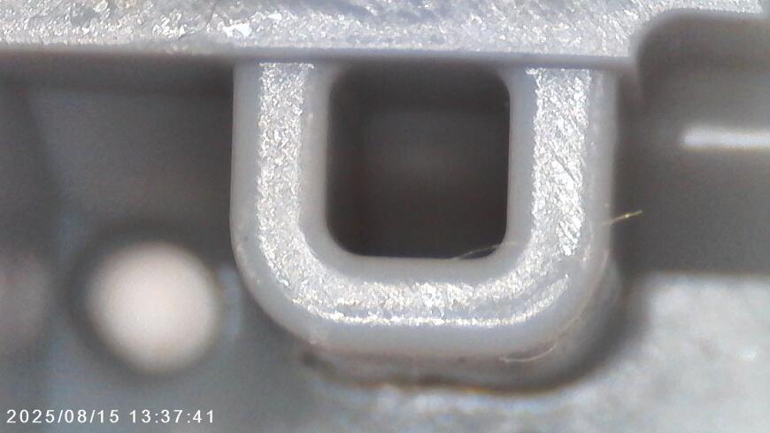

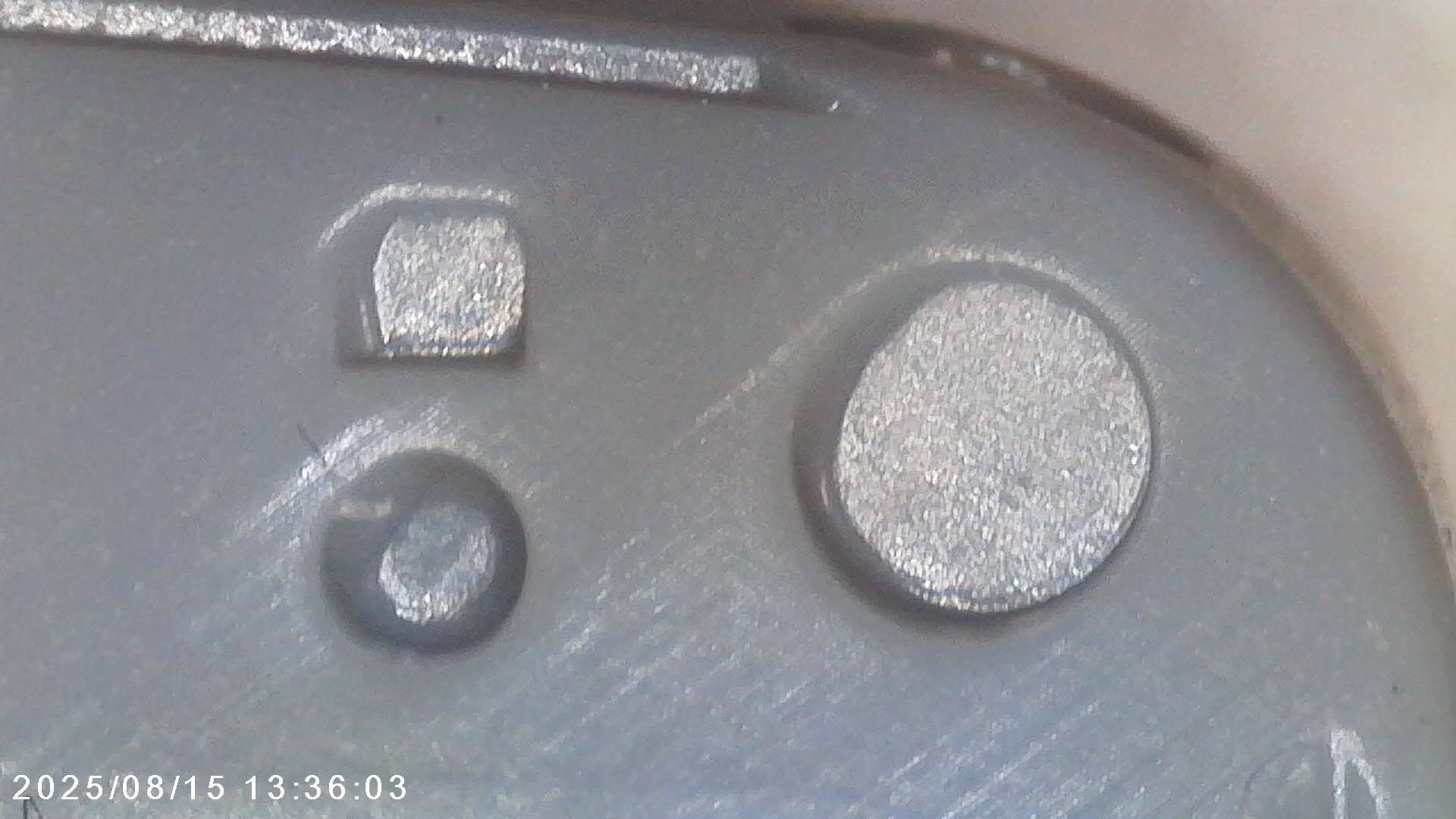

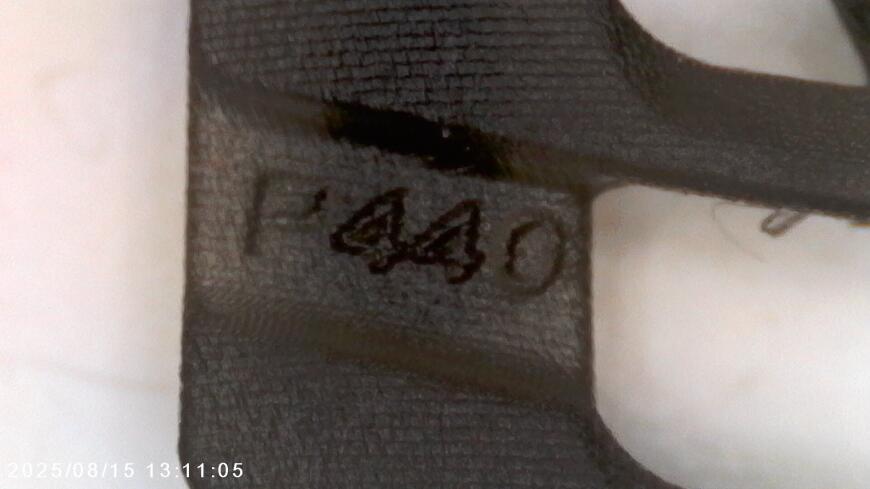

Для сравнения были использованы две модели: серая, напечатанная на HeyGears Reflex RS при толщине слоя 0,03 мм, и черная, созданная на другом фотополимерном принтере при толщине слоя 0,01 мм. Различия в детализации незаметны без специального оборудования, однако при увеличении под микроскопом становятся видны отличия.
Несмотря на то, что слой у HeyGears получился немного толще, готовое изделие практически лишено заметных линий между слоями, в отличие от аналога, напечатанного с меньшей толщиной слоя.
