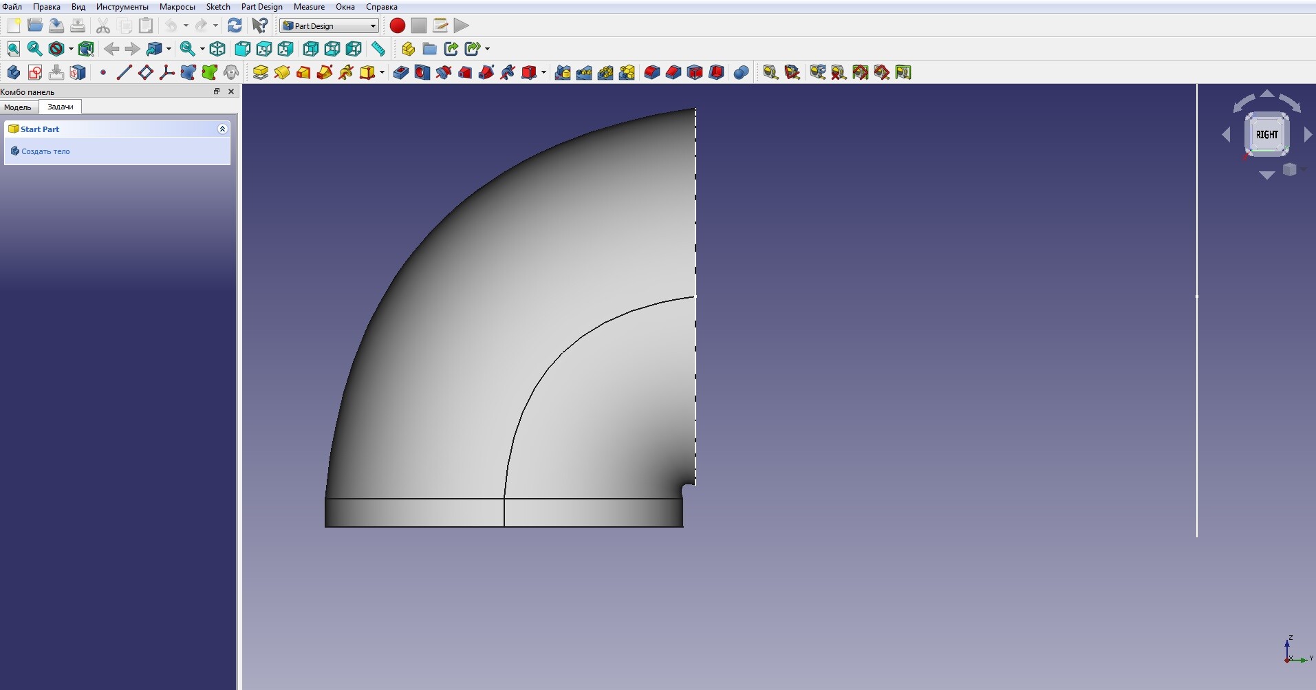

Так как подобную модель делал впервые, в поискать поймать радиус, (хоть какой, модель тестовая), решил отрисовывать его скейчами-кольцами во freecad, из видео с ютуба, пара часов, модель готова.
Патрубок воздушного фильтра mersedes 30800022501А
Но слайсер Cura упорно не хочет нарезать правильно, не видет большую часть модели
я слома себе всю голову, замучал пару чатов по 3д печати, но тщетно, все отправляли либо в мешмиксер либо в церковь поставить свечку

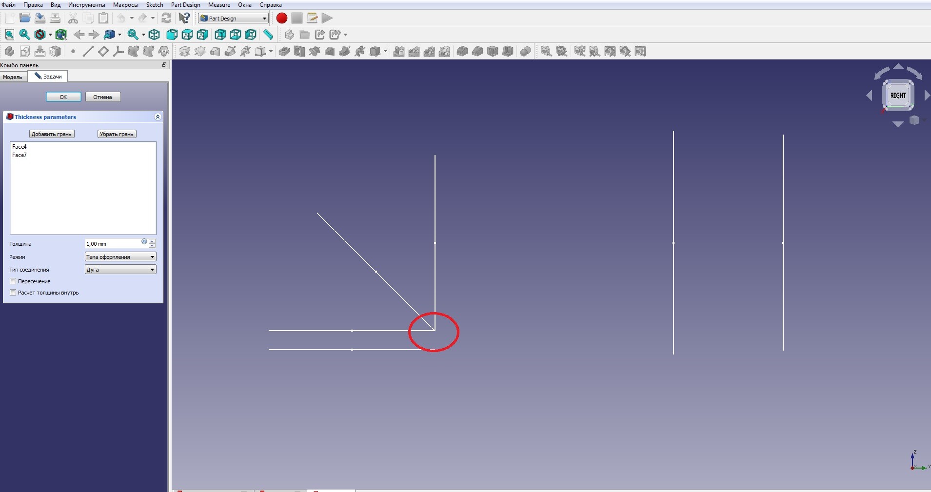

Решение проблемы нашел случайно на 3й раз переделывая модель с нуля.
Патрубок воздушного фильтра mersedes 30800022501АПатрубок воздушного фильтра mersedes 30800022501А

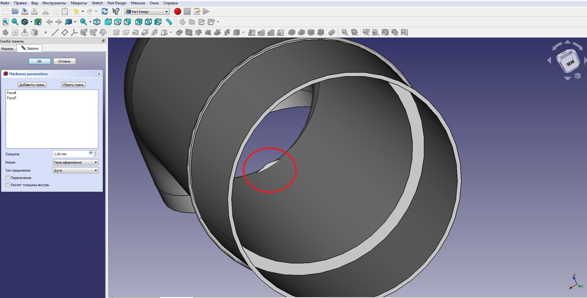

Вот она, та самая моя ошибка, расположить кольца в плотную друг к другу, так еще просить нарезать толщину трубы во внутрь. на 1мм стенки это такой порожек, а на 3мм (то что необходимо) это уже ломаная модель с дном
еще пара экспериментов с перемещением колец относительно друг друга
и результат получен, слайсер нарезает без ошибок, размер в допуске
