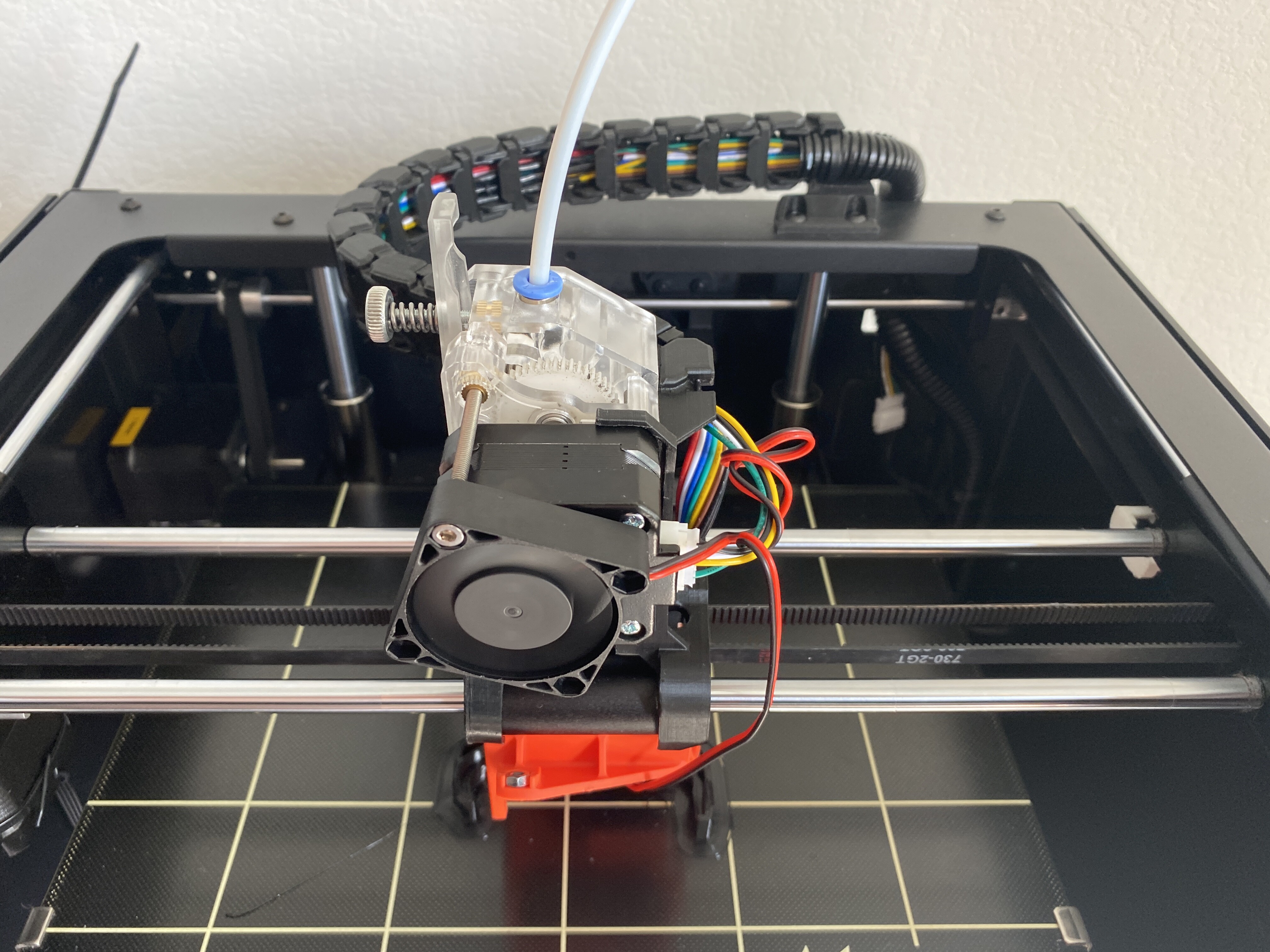

Не думал что переход на директ затянется на долгие 3 месяца, сначала мотор пришел не тот, потом фишки проводов пришли не те и не туда, потом было просто не когда, но вчера процесс сдвинулся с мертвой точки.

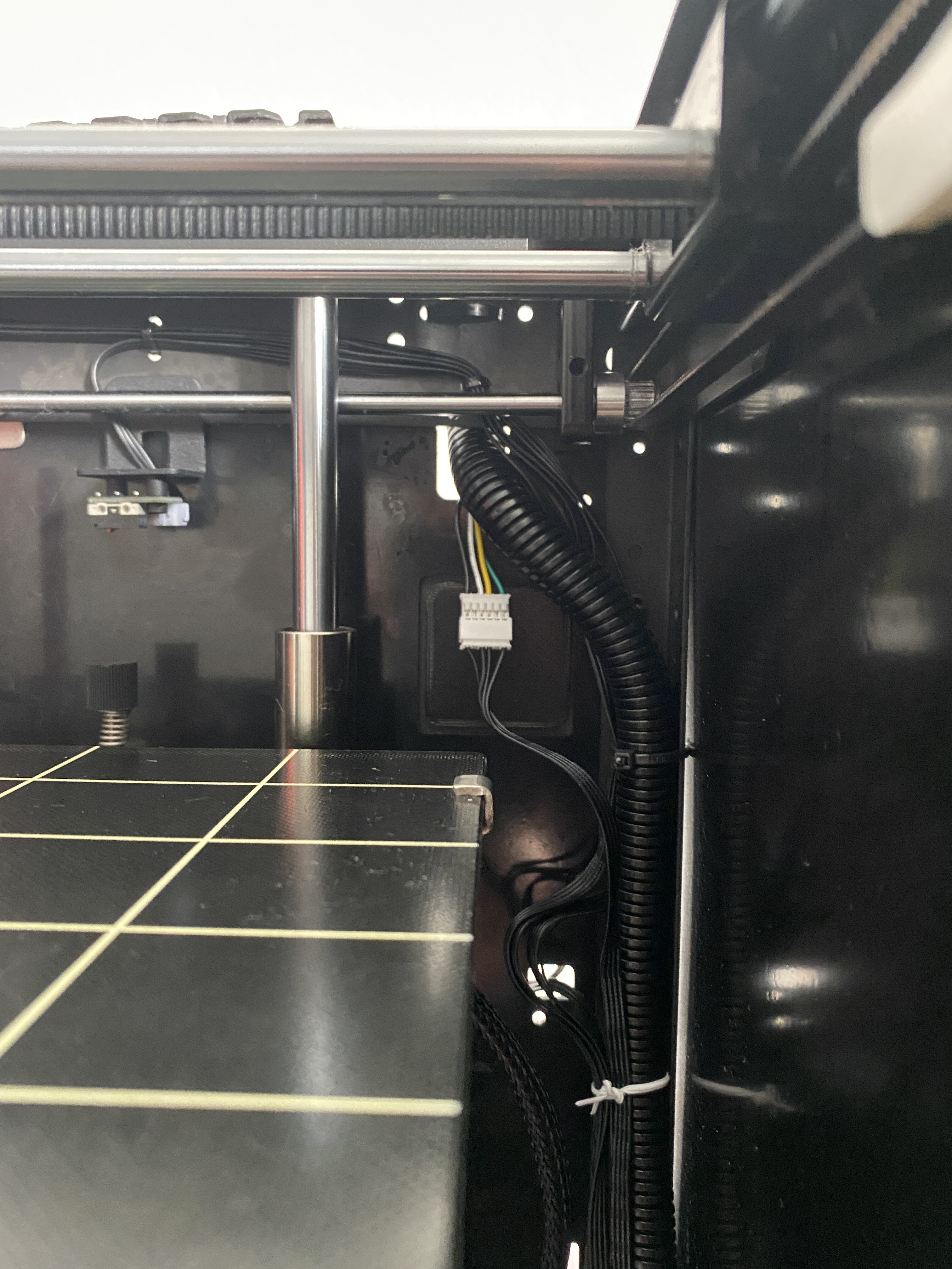

для уменьшения колхоза, были зкаазны 2х, 3х, (2,64мм) 5и, 6и (2.0мм) пиновые разьемы, 5и и 6и пиновые пришлось перезаказывать, так как изначально они пришли 2,64мм..
из данных розьемов собираем подобие удлинителя, в моем случае в моторе были сделаны выходы с обмоток по другому, мне еще пришлось делать в удлинителе перепиновку, не критично

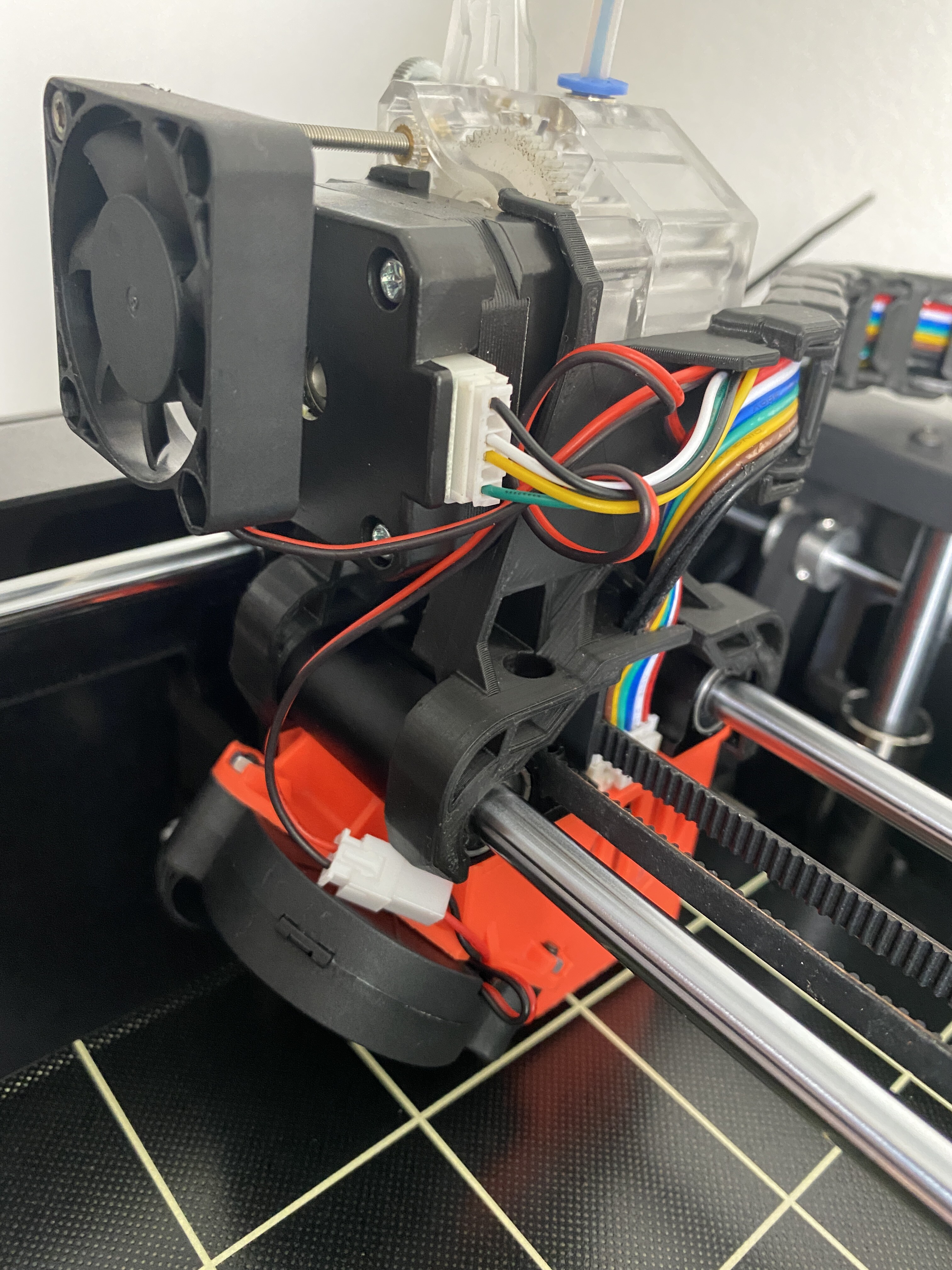

Еще до переделки было подозрение на избыточный перегрев нового мотора экструдера, для него был заказан вентилятор 40\10, он висит в промежуточном положении буду думать как акультурить, корпус из петдж напечатать не получиться, его скорее всего уведет от нагрева.. пока так
Питание для этого вентилятора взял с разветвителем 2х пин 2,64 папа на 2х пин 2.64 мама - 2шт, с вентилятора охлаждения хотенда, опять же уменьшение колхоза для простого возврата к стоку если понадобится

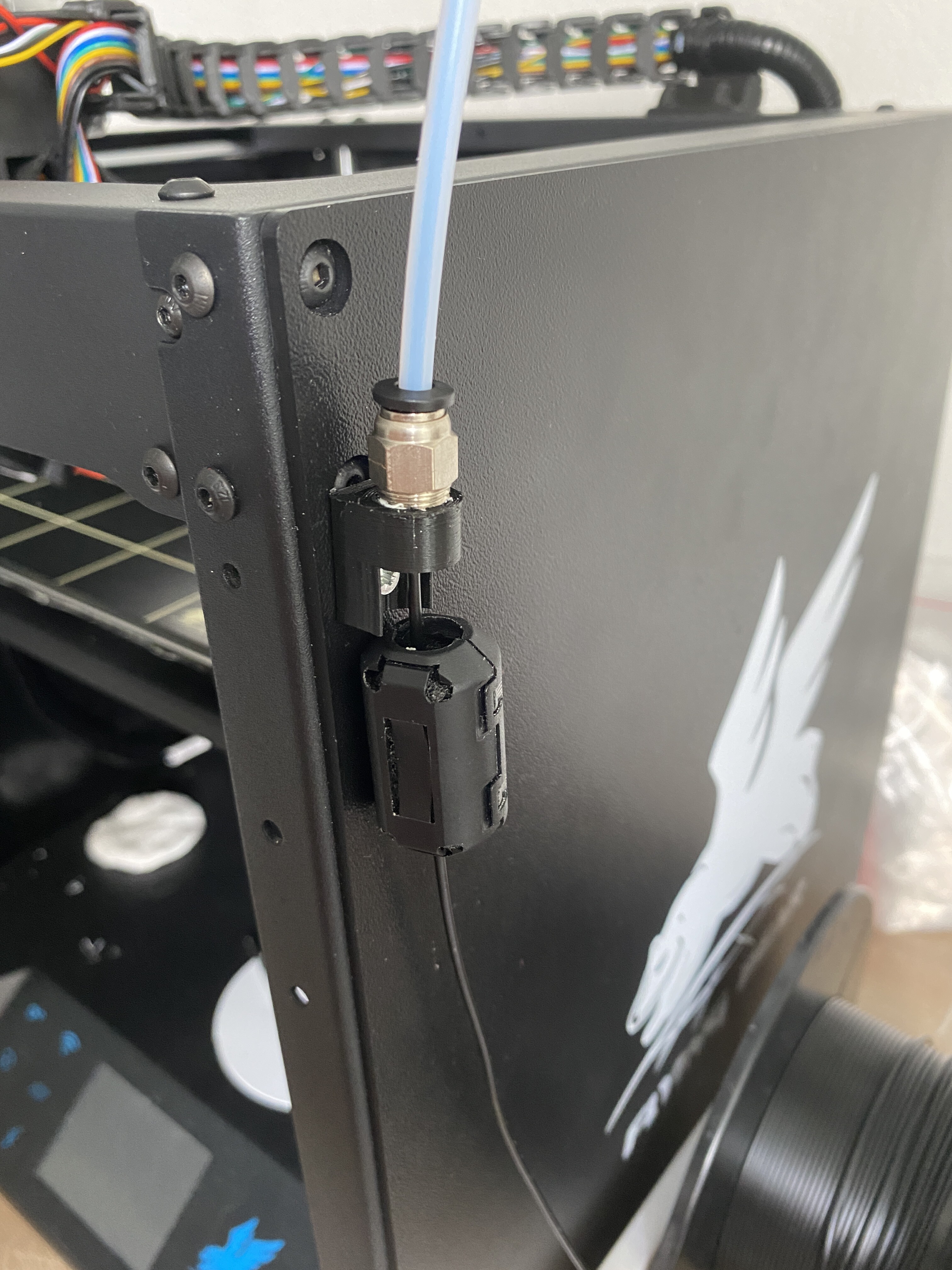

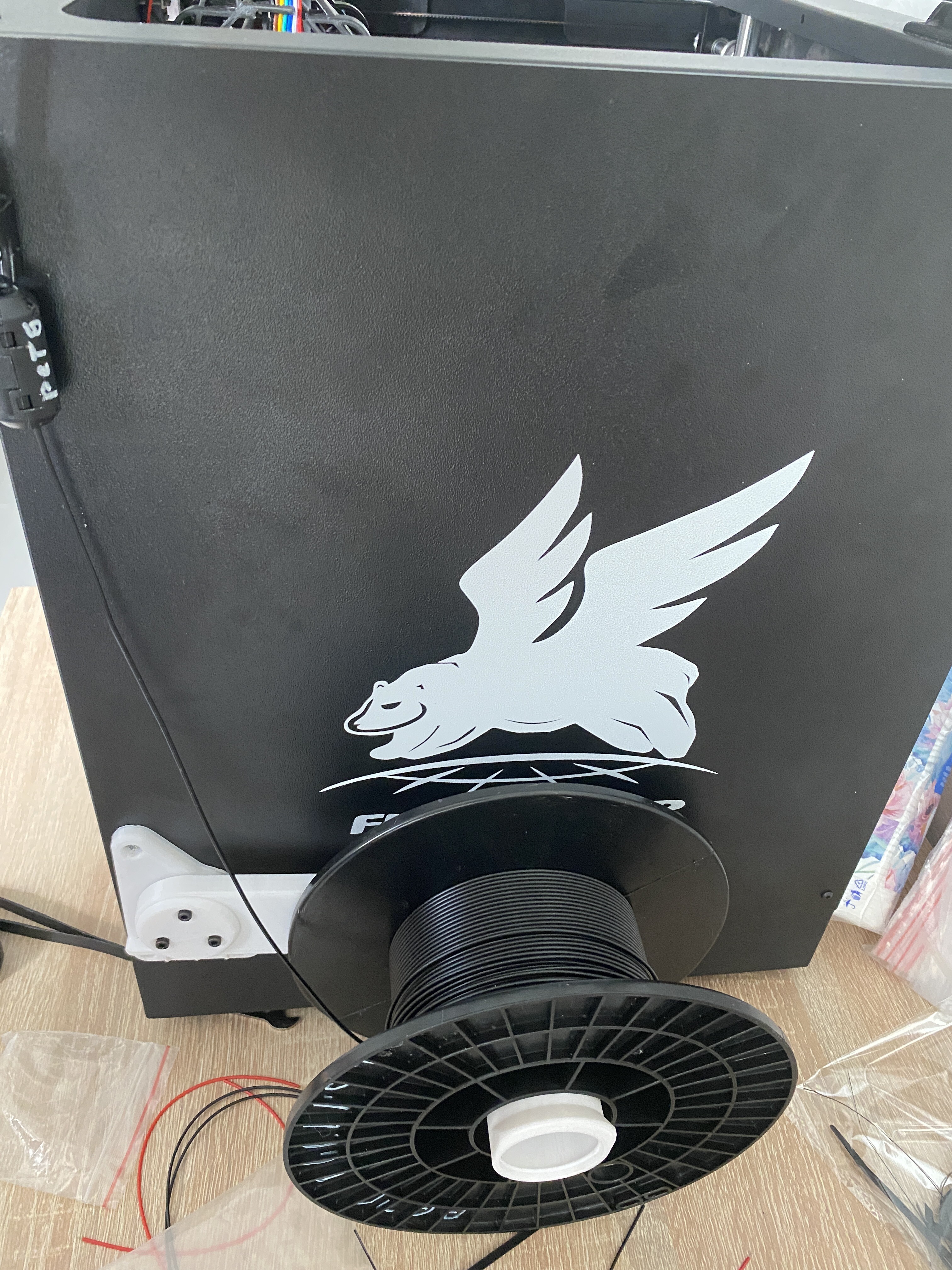

В заключение, распечатал крепеж фитинга птф е трубки к корпусу, и поставил обратно свой первый печатный держатель для катушек. Датчик наличия филамента висит сзади, просто заткнутый прутком филамента, буду переносить, как нарисую новую держалку для него
Печать на дирикте уже обкатал, впечетления спорные, откаты лучше, быстрее, меньше ниток на петж, как то более чисто печатает, скорость особо не прибавлял, по времени печать занимает почти столько же

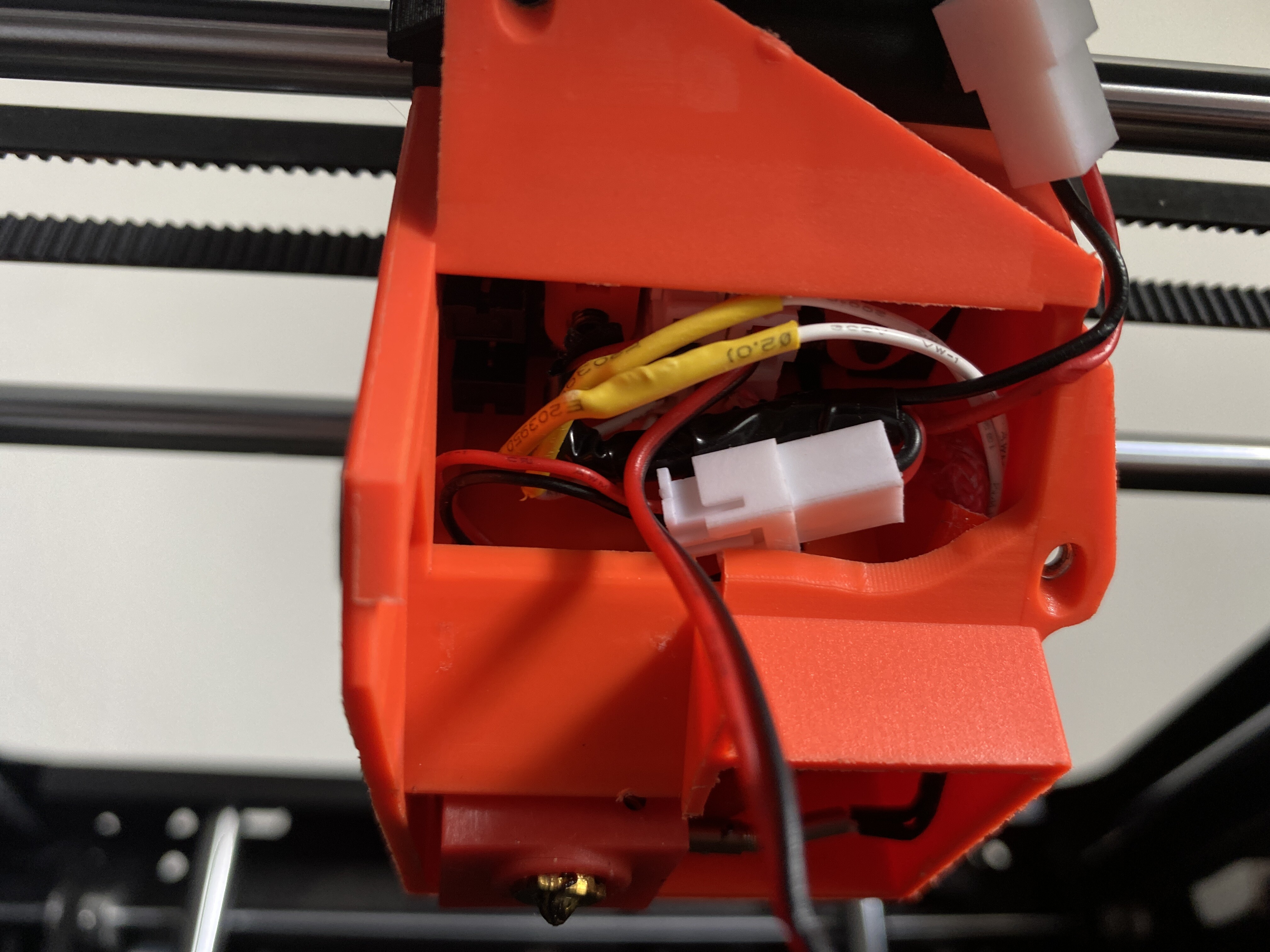

Что касаемо перехода на E3D v6, то тут это будет отдельная часть а то и две, все комплектующие пришли, не могу найти хорошую печатную голову (корпус), печатаю на стоковом хотенде с отдельным соплом от триангл
