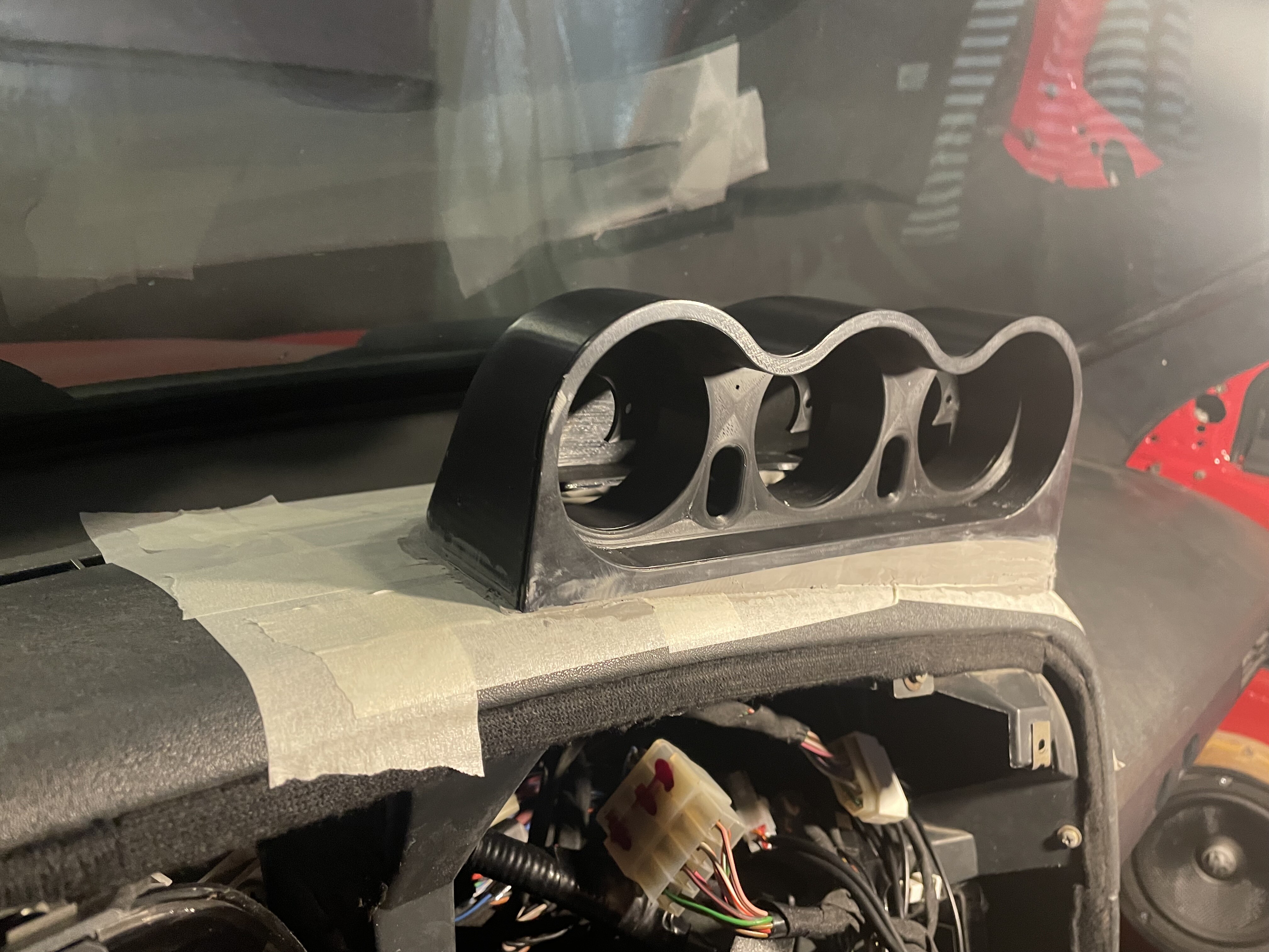

Уже достаточно давно работаю на себя и вот один заказчик, которому когда то строил панель под приборы в салон авто, решил ее сделать под себя, под свою посадку в салоне, чтобы они были оптимально настроены под его обзор. Вот так выглядит исходная панель. Пример применения пластилина в тюнинге авто. Рабочие будни)
Ничего особенного, три будильника и пара индикаторов.

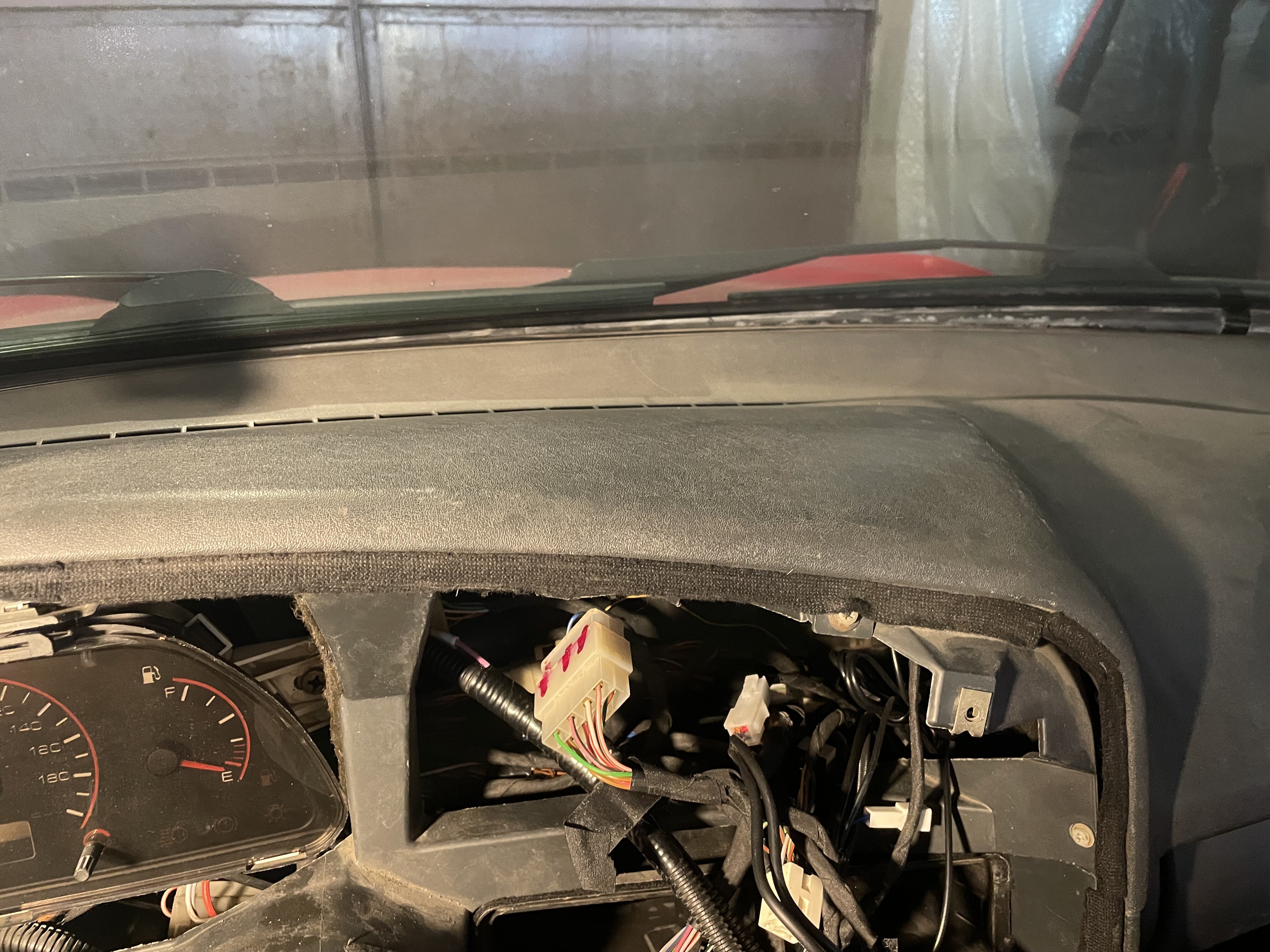

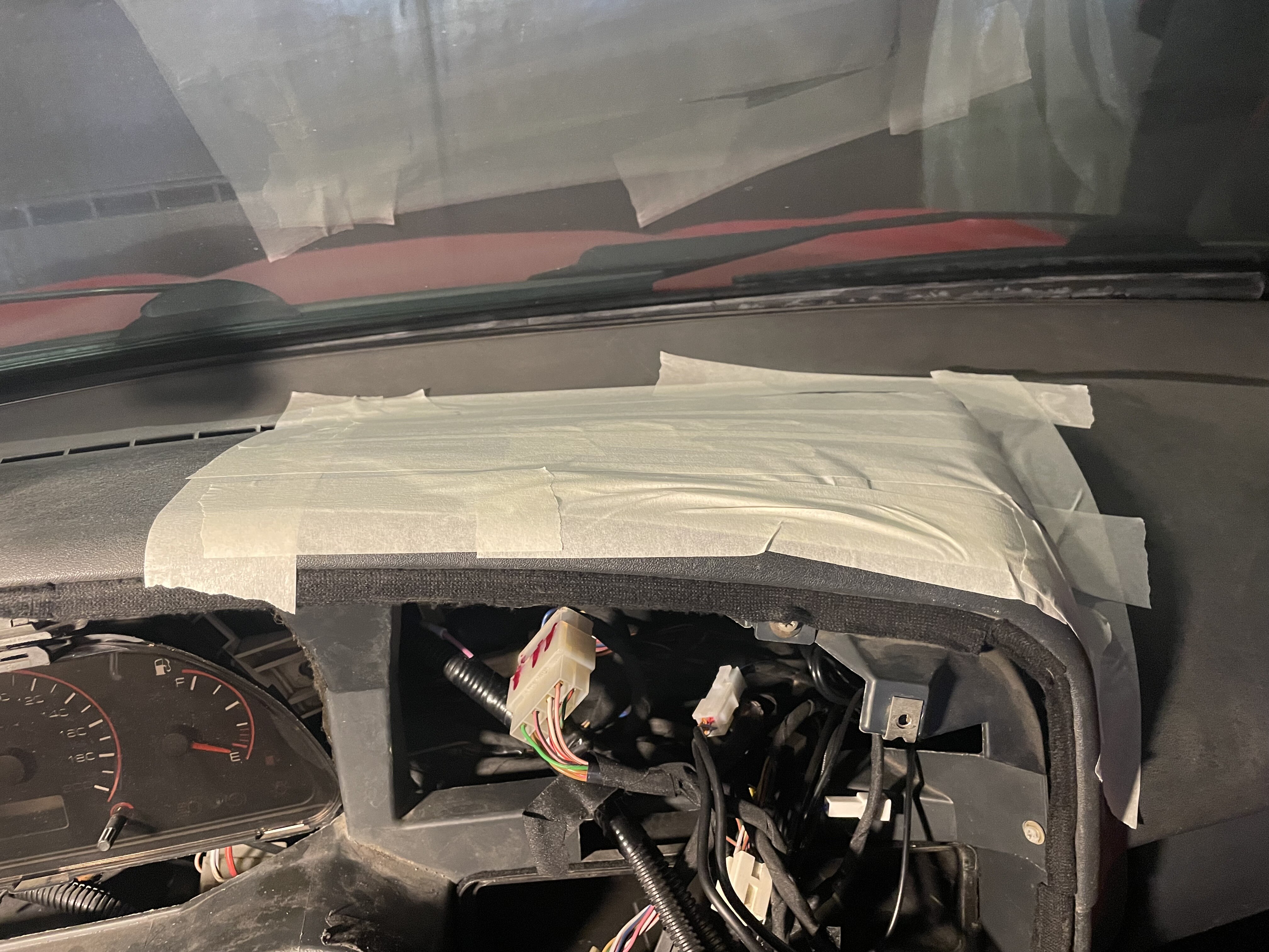

Едем к заказчику в гараж. Обычная 14-я панель. Пример применения пластилина в тюнинге авто. Рабочие будни)
Оклеиваем ее малярным скотчем, чтобы защитить от пластилина. Пример применения пластилина в тюнинге авто. Рабочие будни)

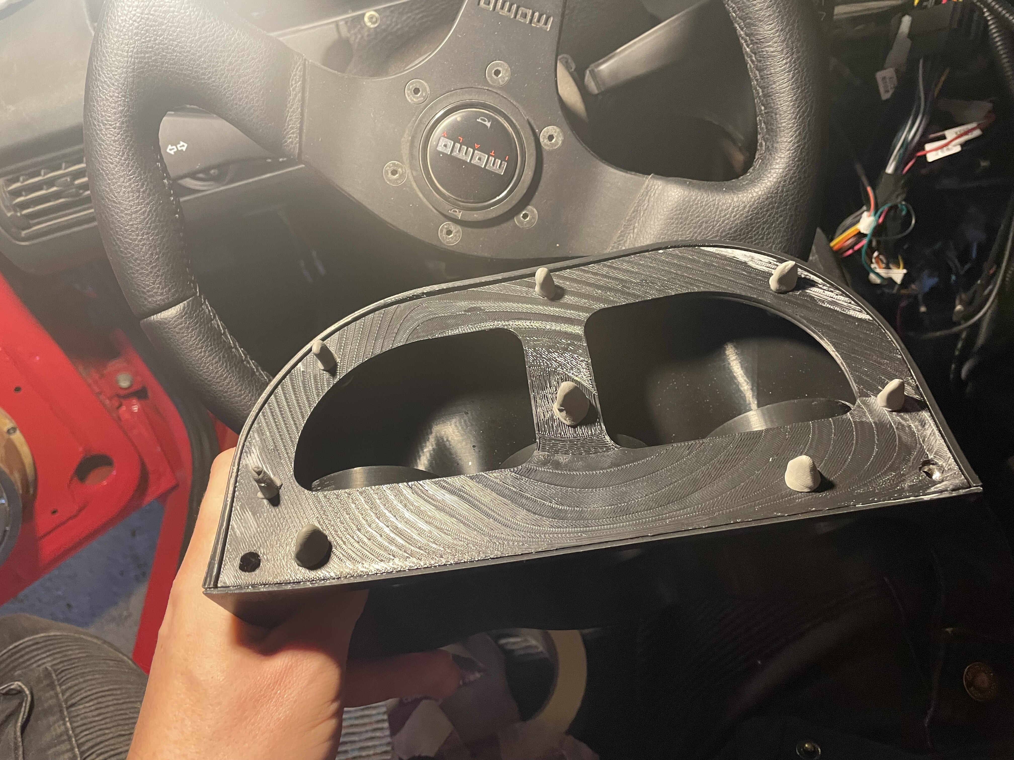

На отверстия старой панели крепим пирамидки из пластилина, чтобы места креплений при выставлении положения панели были вплотную к поверхности.Пример применения пластилина в тюнинге авто. Рабочие будни)

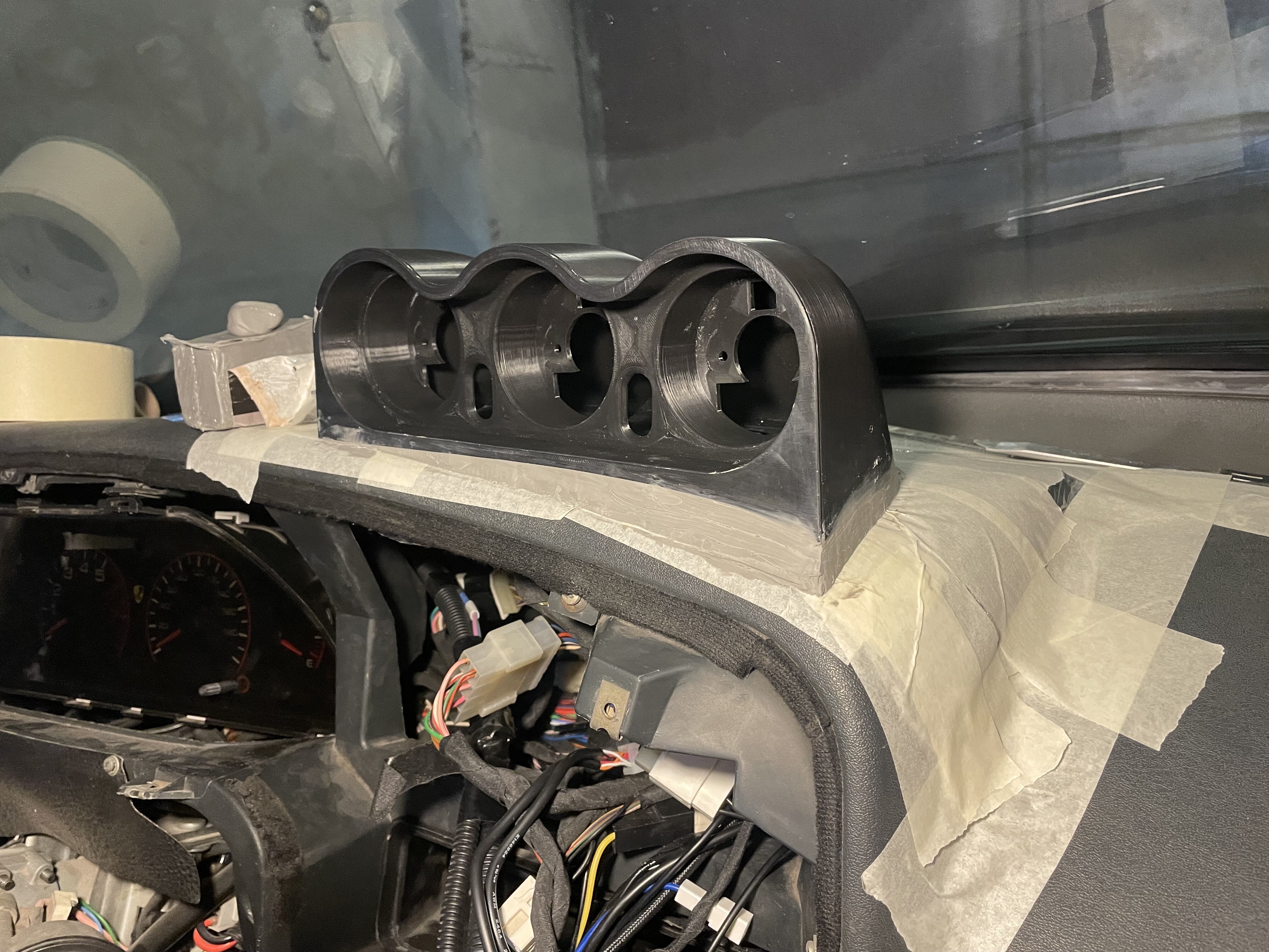

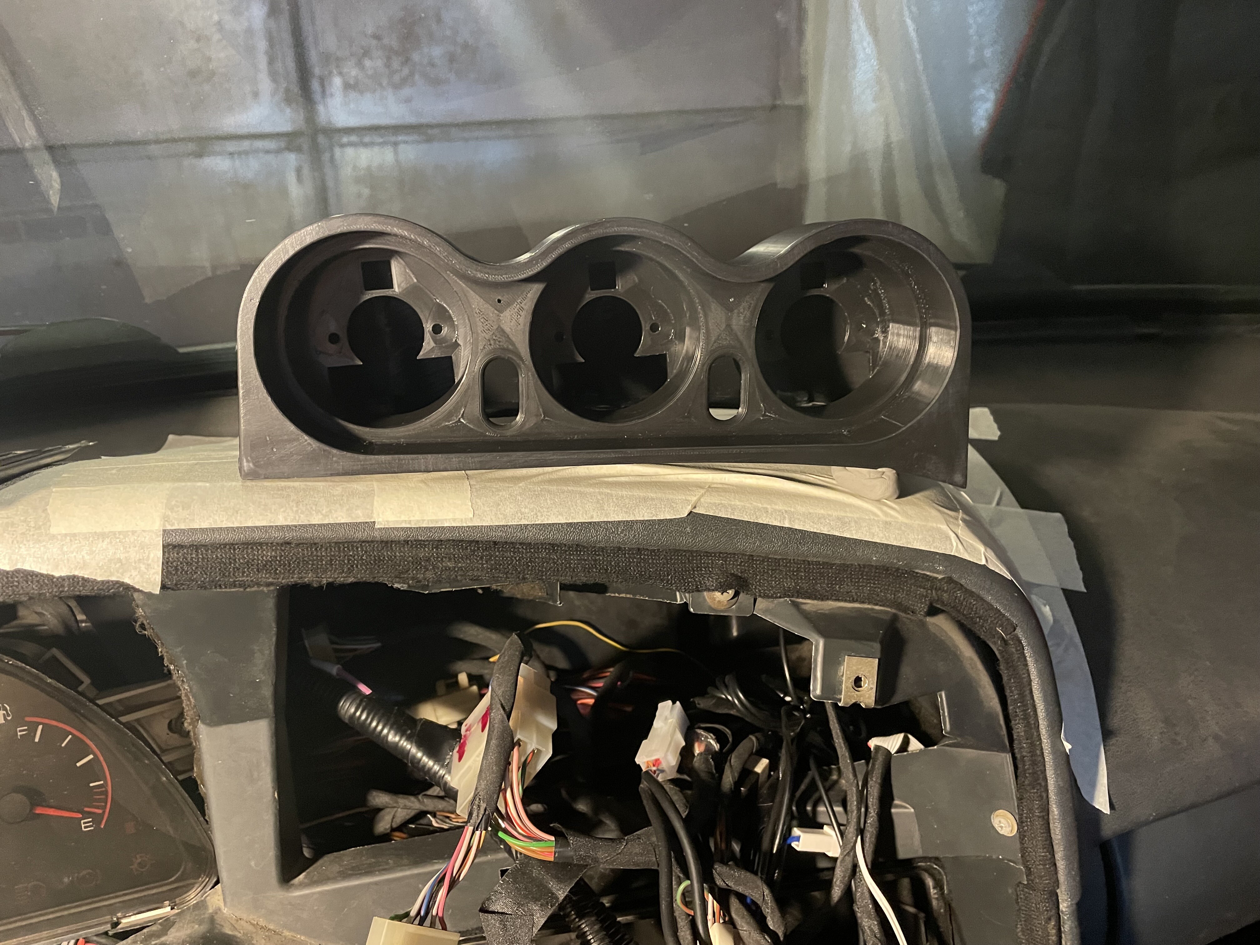

Ставим панель на место,сажаем заказчика за руль, и маневрируем с панелью в поиске оптимальных углов обзора. Пример применения пластилина в тюнинге авто. Рабочие будни)
Позиция найдена, добираем все зазоры пластилином.Пример применения пластилина в тюнинге авто. Рабочие будни)
Пластилин скульптурный достаточно жесткий, хорошо держит форму. Пример применения пластилина в тюнинге авто. Рабочие будни)

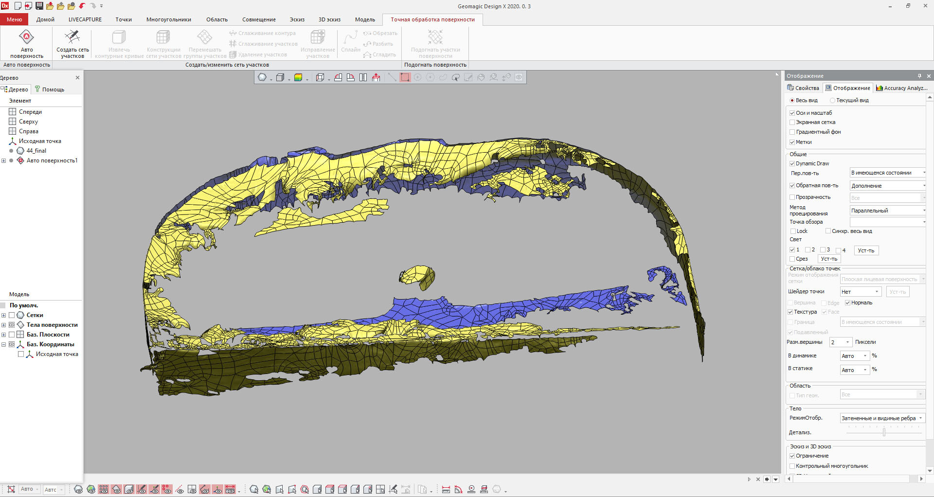

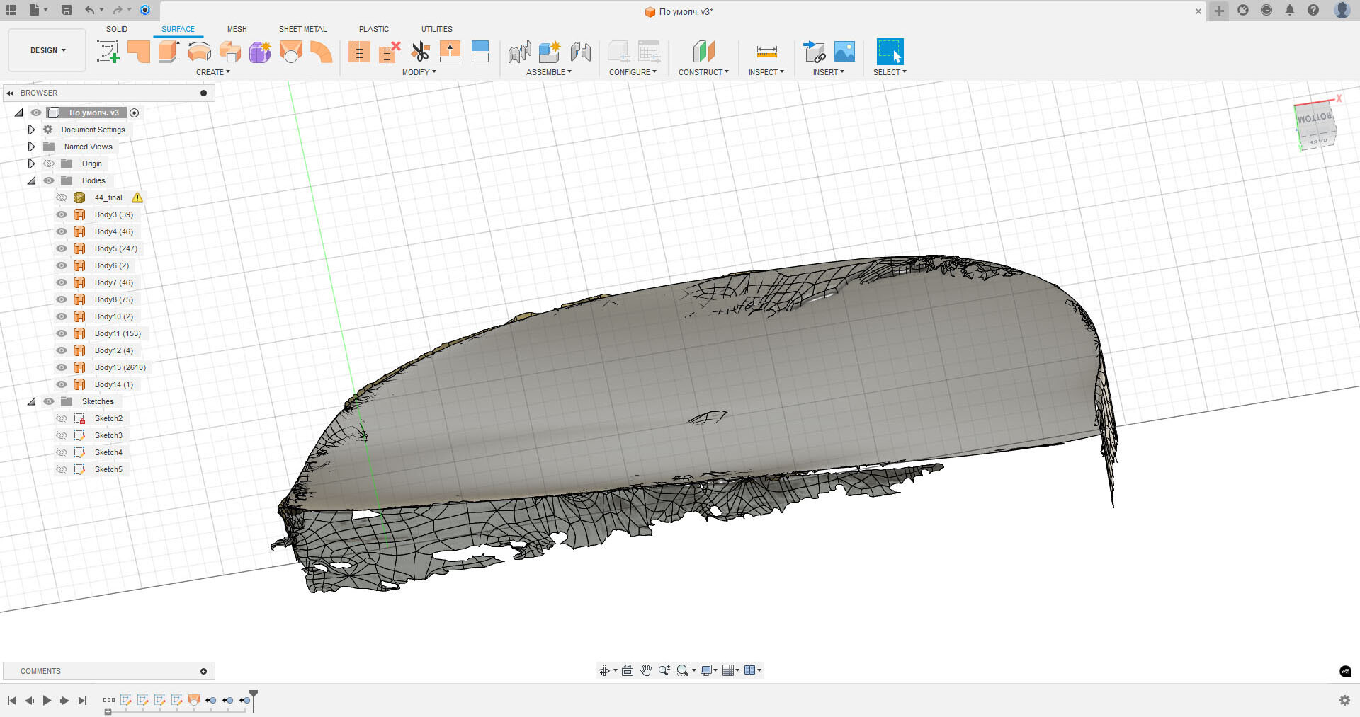

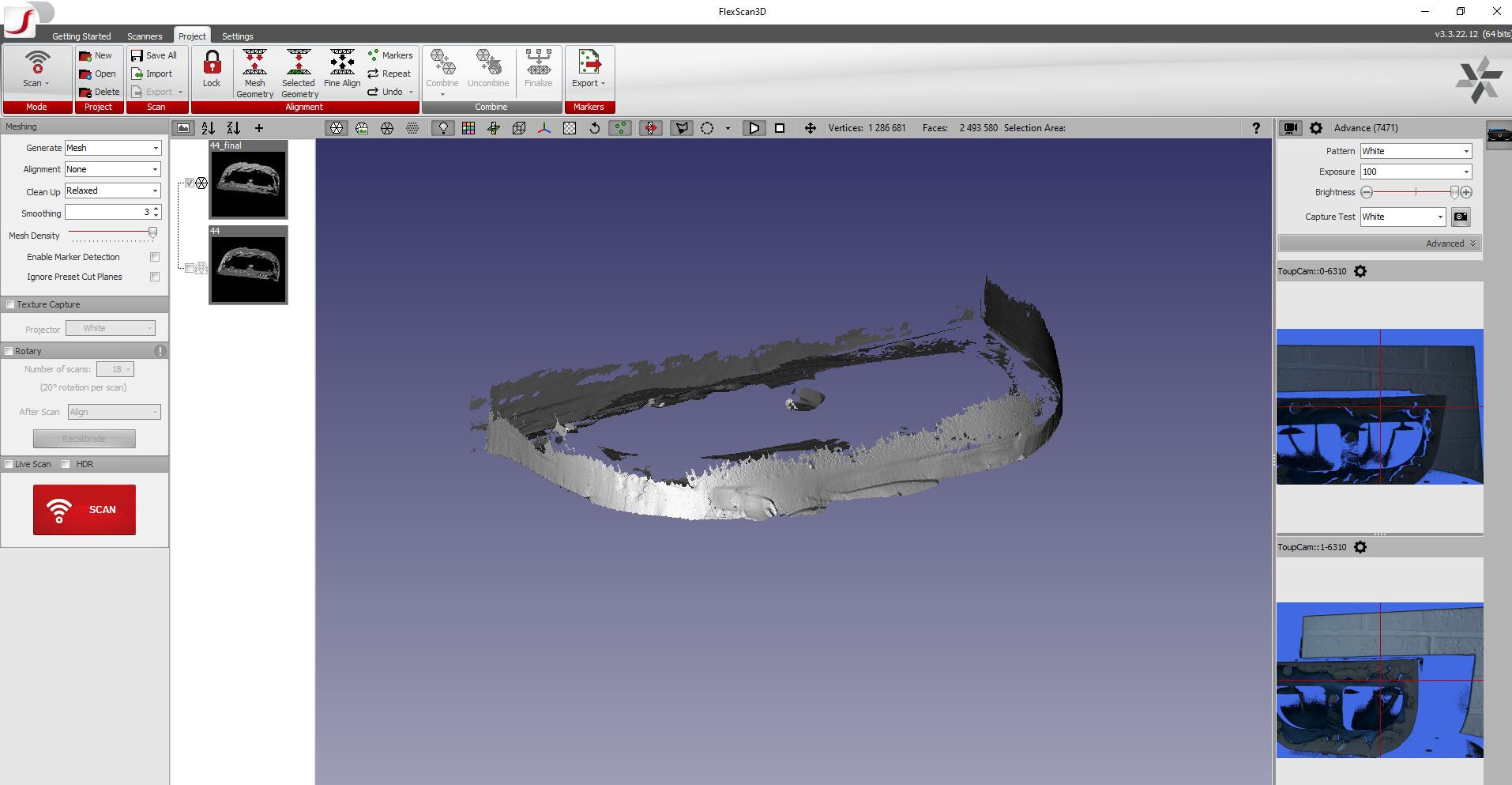

Все, мерки сняты, возвращаемся к компу и сканируем получившийся переход. Пример применения пластилина в тюнинге авто. Рабочие будни)
Выглядит все грубо, но для работы такого скана вполне достаточно. Без заморочек переводим в GDX автоповерхностью сетку скана в поверхности. Пример применения пластилина в тюнинге авто. Рабочие будни)
И уже по ним строим примыкание к родной 14-панели.

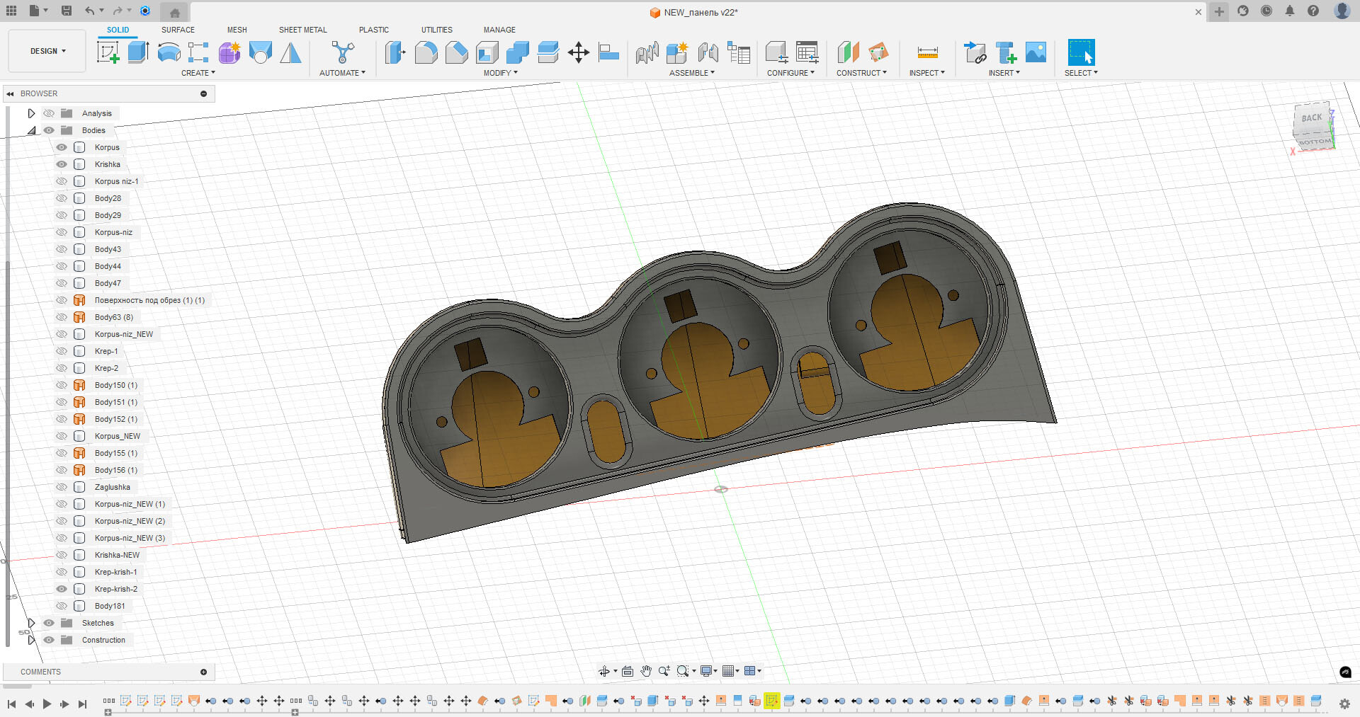

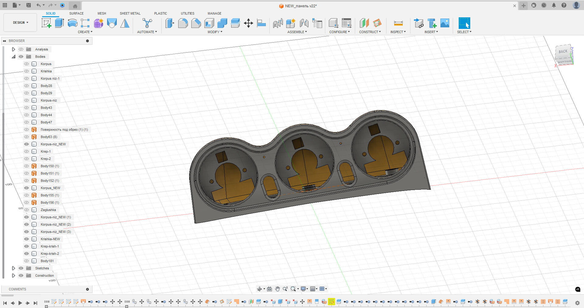

Пример применения пластилина в тюнинге авто. Рабочие будни)Пристраиваем старую модель, позиционируем, уменьшаем максимально высоту, выставляем приборы и индикаторы в горизонт и получаем такой результат. Пример применения пластилина в тюнинге авто. Рабочие будни)

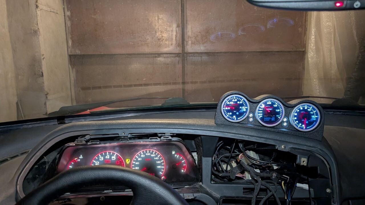

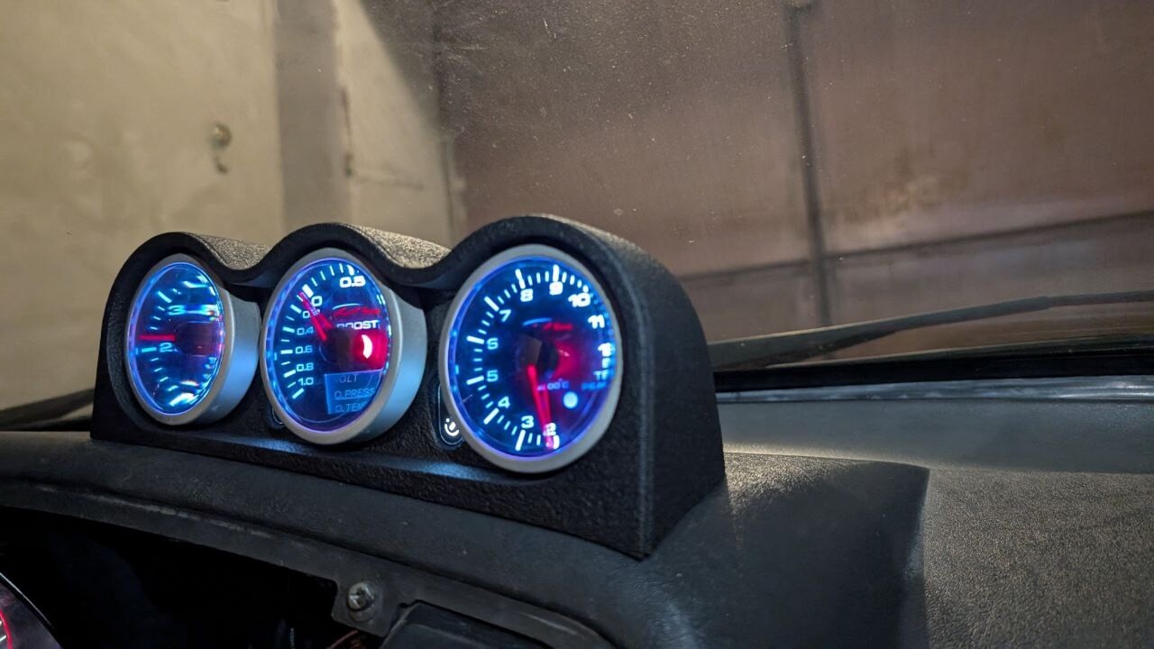

Печать, обработка, заказчик красит и собирает панель. Результат. Пример применения пластилина в тюнинге авто. Рабочие будни)

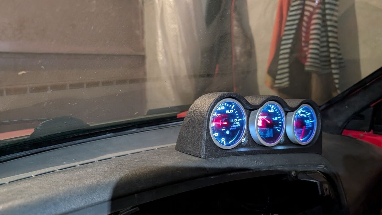

Обзор лобового стекла перекрыт минимально, приборы в оптимальном, индивидуально подобранном для заказчика положении.
