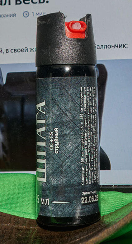

Много лет таскаю с собой перцовый баллончик. С магазина он выглядел так:
Всем он хорош, но в кармане он мешается, не в каждый карман умещается, без карманов не таскается и не быстро применяется. Несколько раз, когда баллончик настоятельно требовался к применению, у меня его с собой как раз и не было. Был нож, но нож является крайним средством.

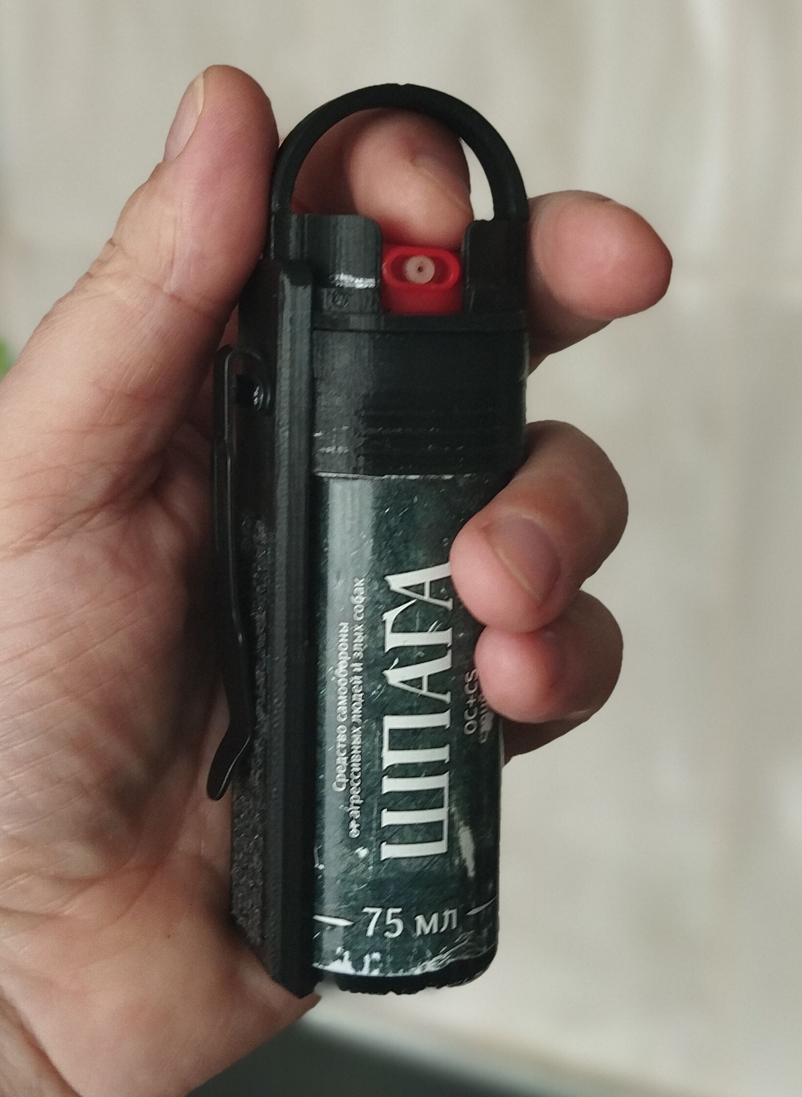

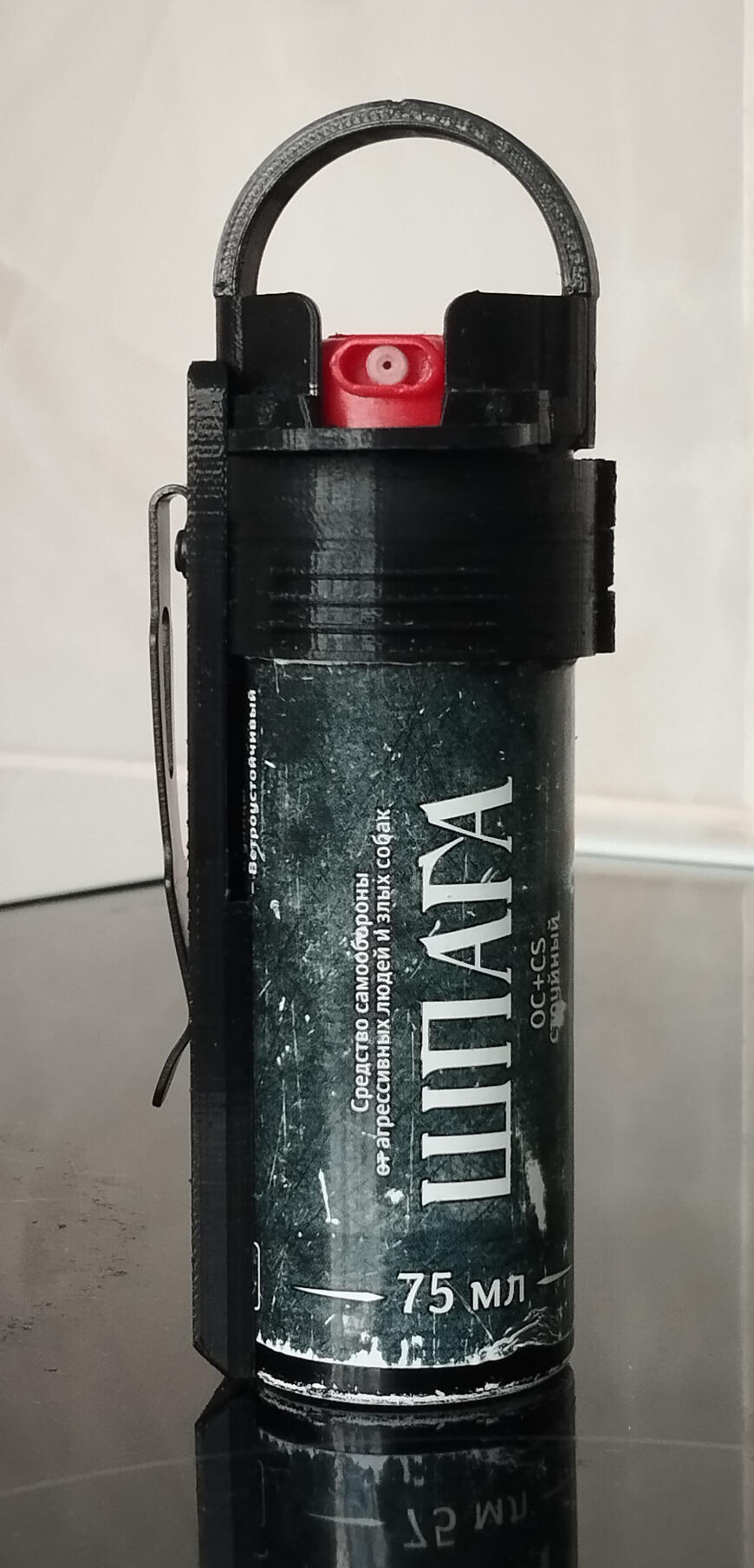

Далее на баллон монтируется моя приблуда и получается такой девайс:
Благодаря стальной клипсе от карманного ножа баллон можно: поместить в карман, зацепив клипсой за край кармана; поместить поверх кармана, зацепив клипсой за край кармана; повесить на пояс, зацепив за него клипсой; повесить на шмурдяк, зацепив клипсой за какую-нибудь стропу.

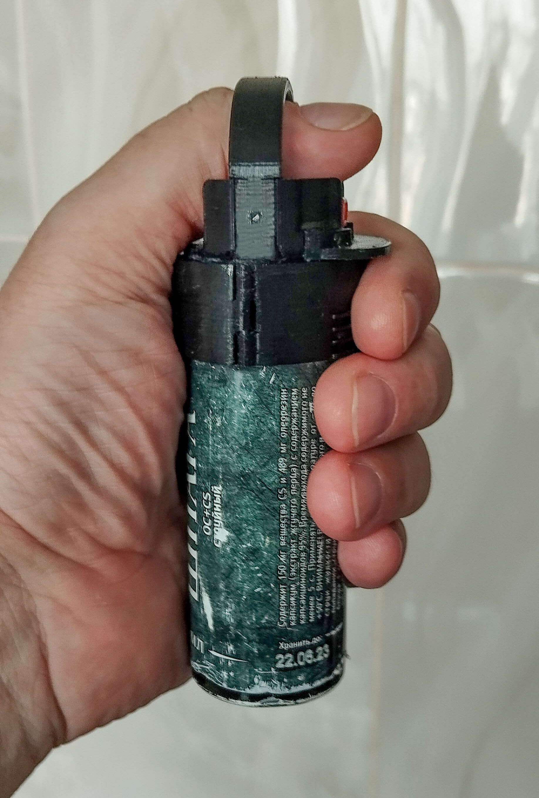

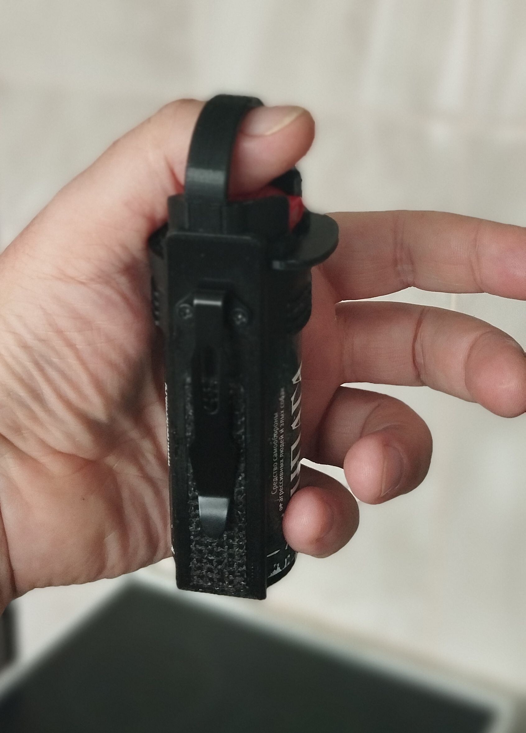

Вытаскивается баллон из закромов любым пальцем любой руки, зацепившимся за специальную петлю, приделанную к новому, напечатанному, предохранительному колпачку:
Если выдергивать баллон правильным пальцем, то он ложится на красную спусковую кнопку еще в процессе выдергивания. Остается только пошевелить пальцем и ваш внезапный "друг" уже откушивает чили.

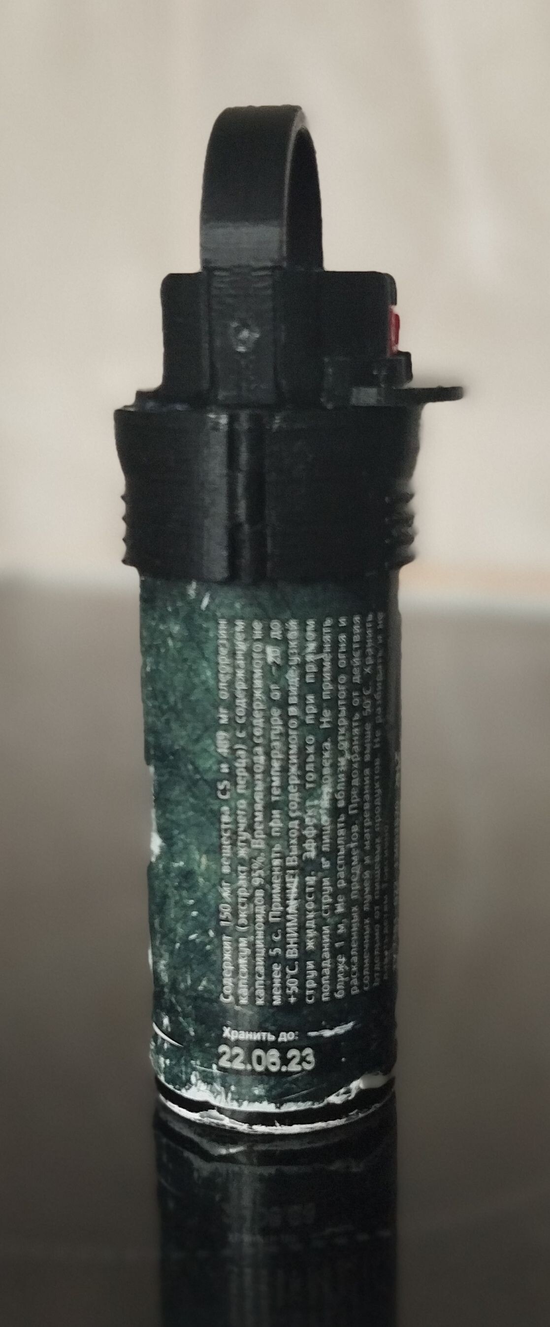

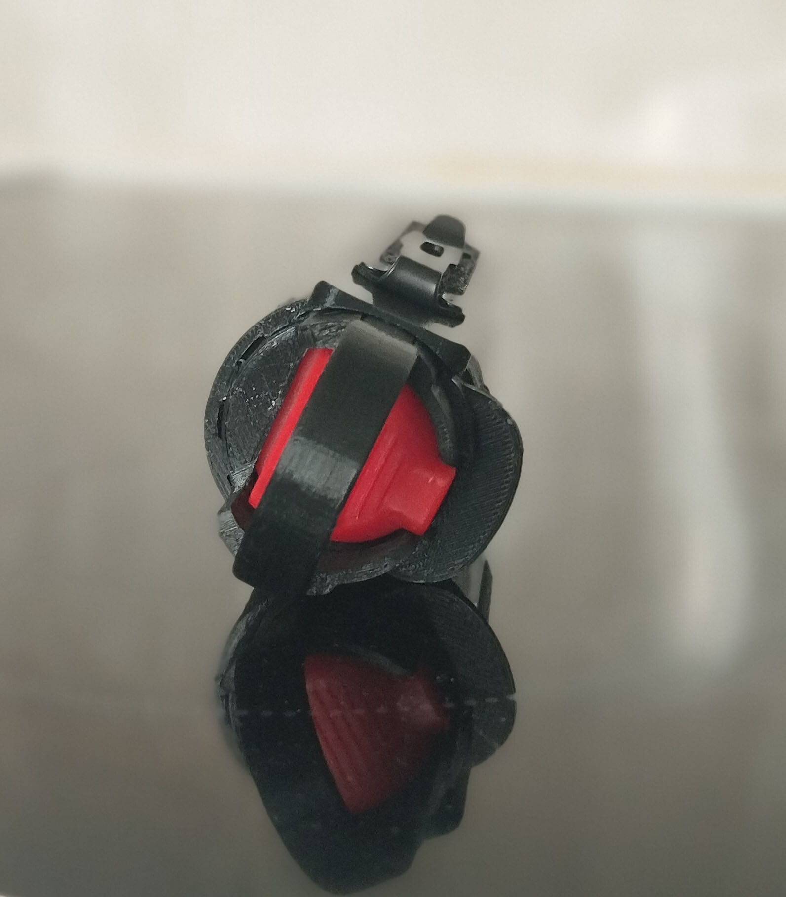

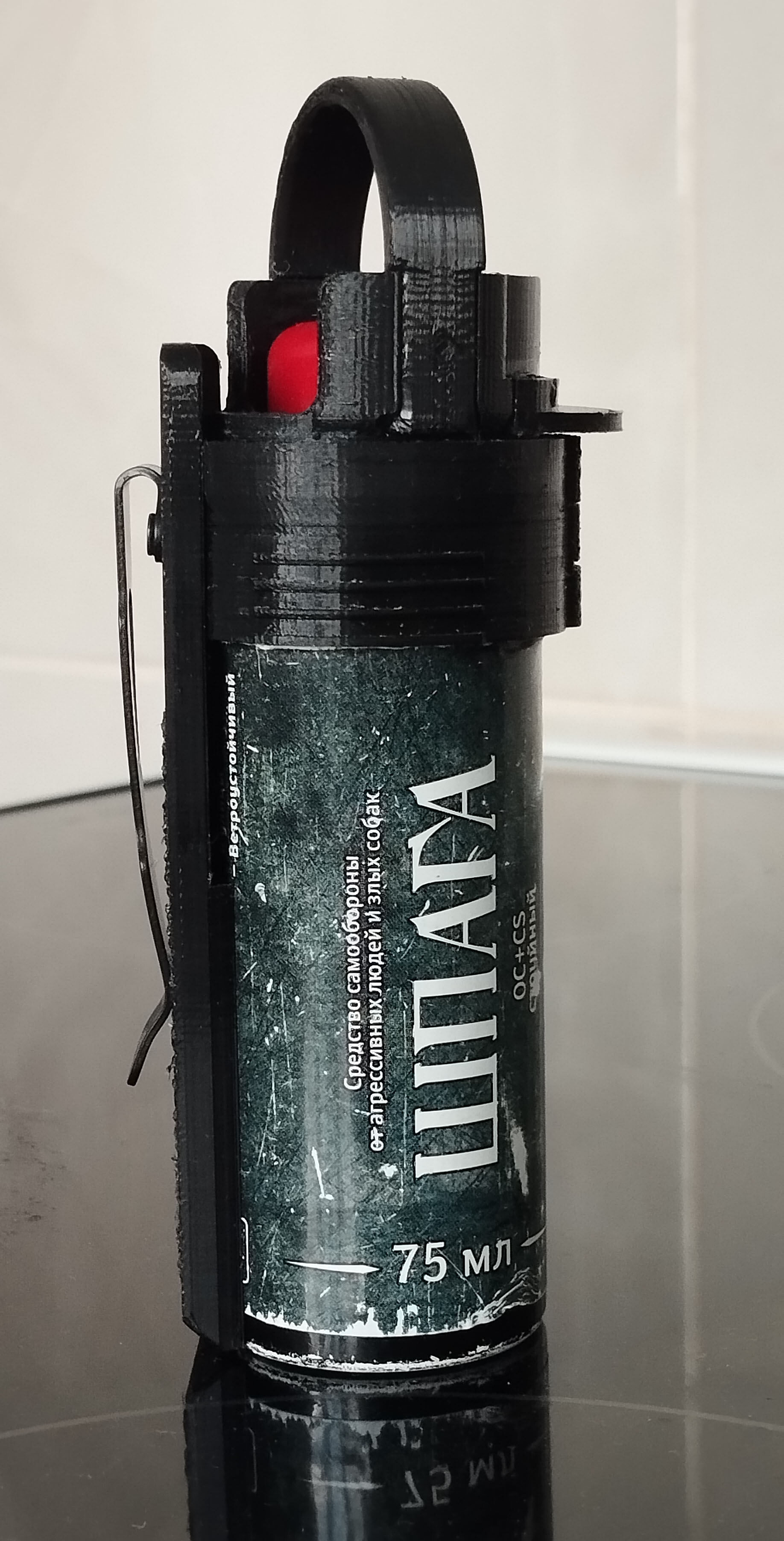

Красную кнопку с соплом распылителя и предохранительный колпачок можно вращать на 180 градусов взявшись за петлю. Ограничителем вращения служат козырёк на предохранительном колпачке и пластмассина, к которой прикручена клипса. Таким образом достигается быстрая (буквально пара секунд) перенастройка баллона под выбранный вариант ношения и выбранную руку для применения.
Кроме петли предохранительный колпачок имеет козырек, который прикрывает указательный палец от перцовой струи при нажатии на красную кнопку большим пальцем. Этот же козырек служит ограничителем вращения, как я писал выше.

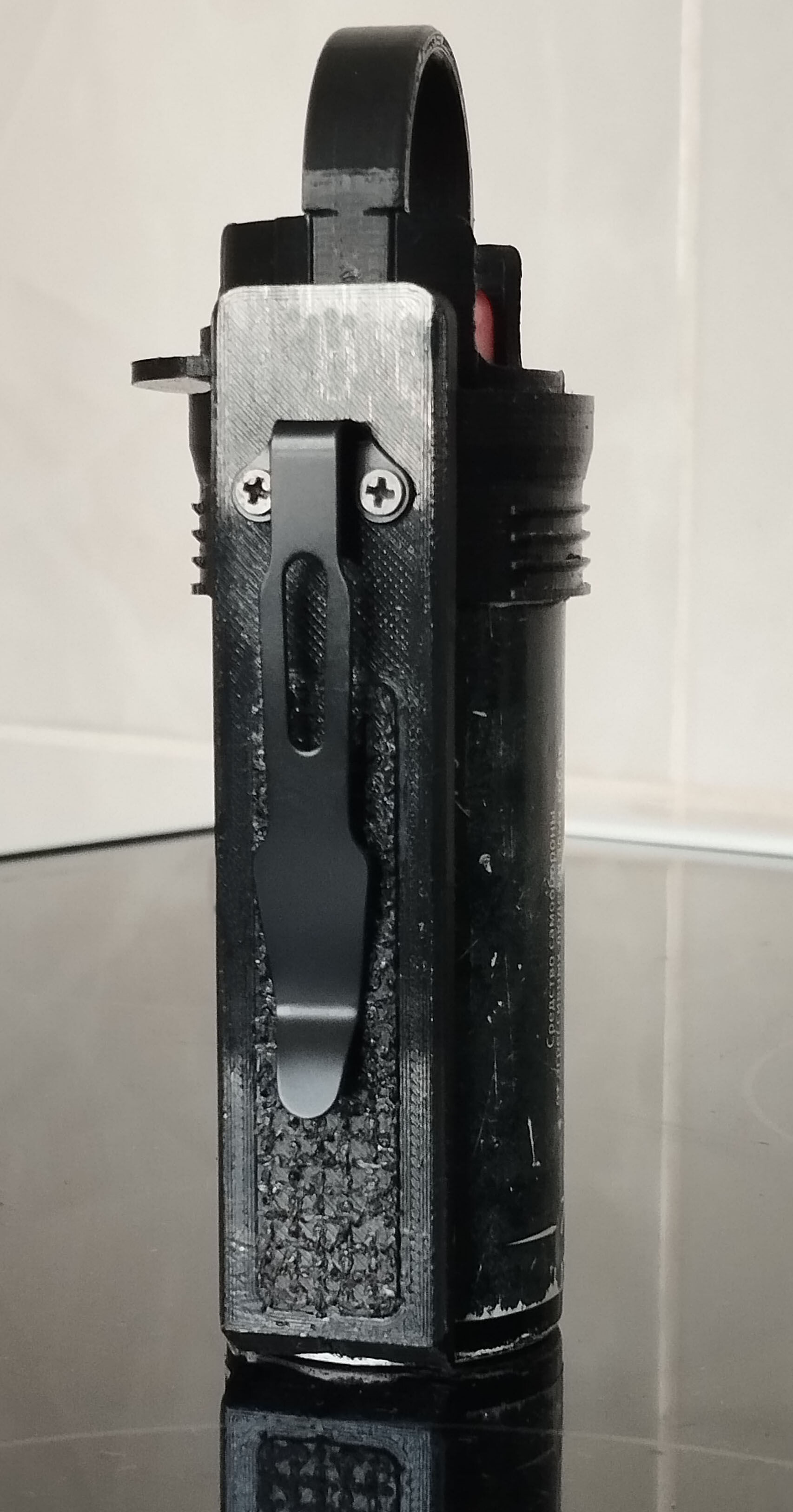

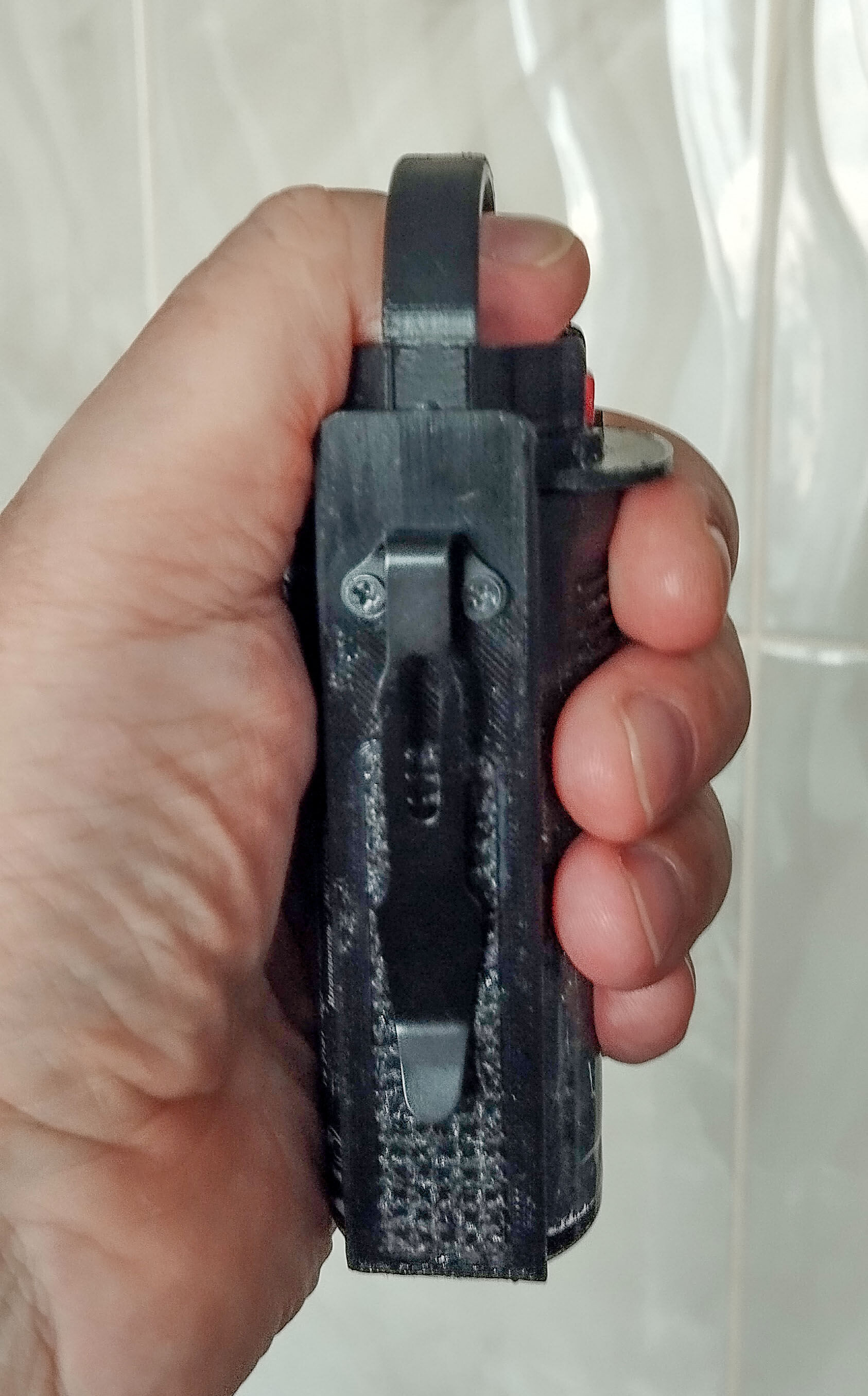

Клипса винтами М2,5 прикручена к полосе пластика, прилегающей внутренней стороной к баллону. Эту полосу пластика я называю щекой. Она предназначена для надежного удержания баллона клипсой на различных поверхностях. Это достигается плоской формой щеки и шершавой вставкой в щеку под клипсу.
При откручивании винтов и демонтаже клипсы щека снимается и весь девайс разбирается в ноль, после чего можно менять запчасти, или все целиком.
Печатался девайс пластиком ПЭТ-Г, соплом 0.4 мм, со скоростью 60 мм/с. Время печати каждой детали от 1 до 2-х часов.
