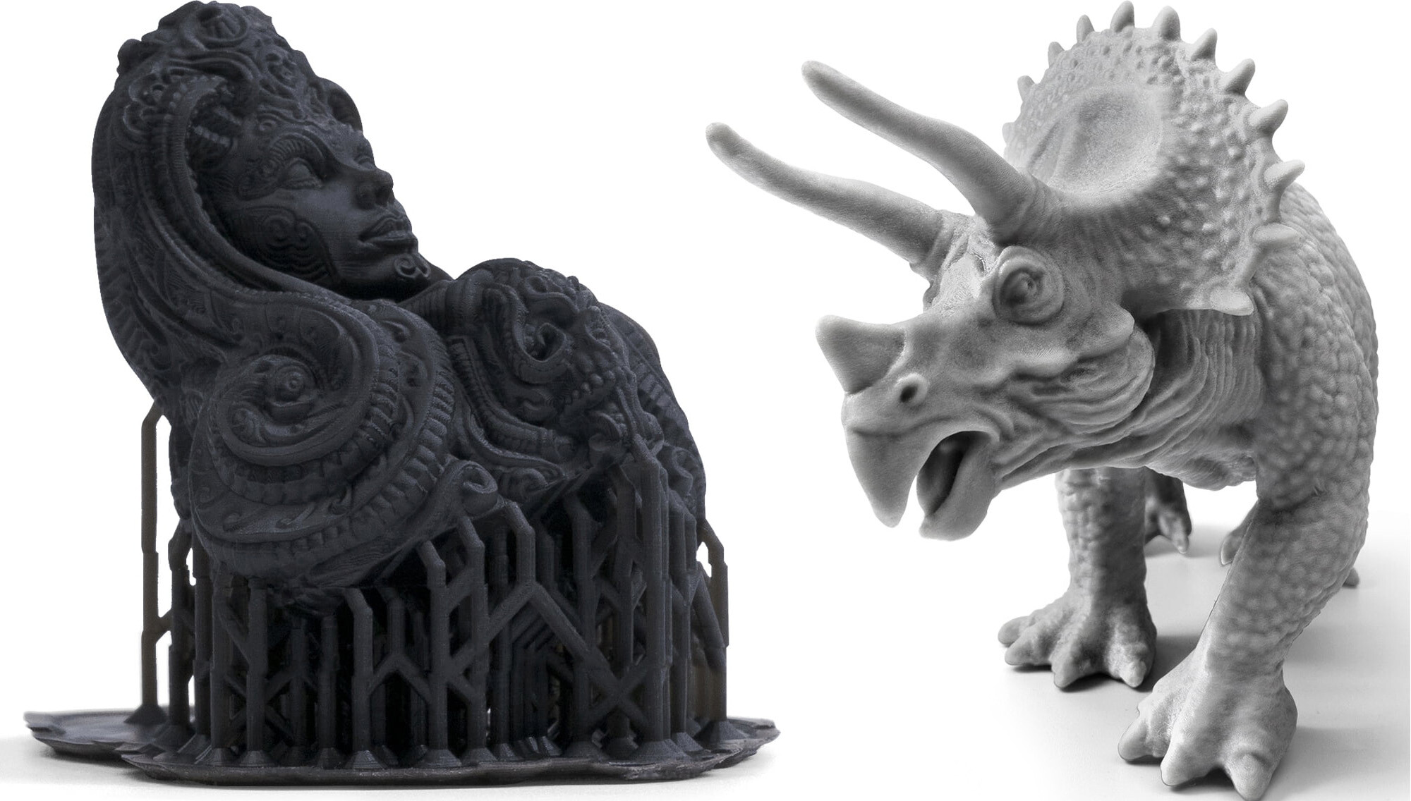

Серия Aqua 4K представлена двумя смолами: Aqua-Gray 4K и Aqua-Ivory 4K.
Фотополимерные смолы Phrozen: новинки 2021 г.
Модель из Phrozen Aqua-Gray 4K
Модель из Phrozen Aqua-Ivory 4K
Смолы Aqua 4K были разработаны специально для печати на современных принтерах с разрешением матрицы 4K, в частности для серии принтеров Phrozen Sonic 4K. Фракция смол Aqua 4K рассчитана на спекаемость при плотной пикселизации экрана засветки, что позволяет добиться великолепной точности и детализации модели. Также к достоинствам смол можно добавить низкую усадку и слабовыраженный запах.
Aqua-Gray 4K обладает светло-серым оттенком, а Aqua-Ivory 4K цветом слоновой кости со светло-розовым оттенком.

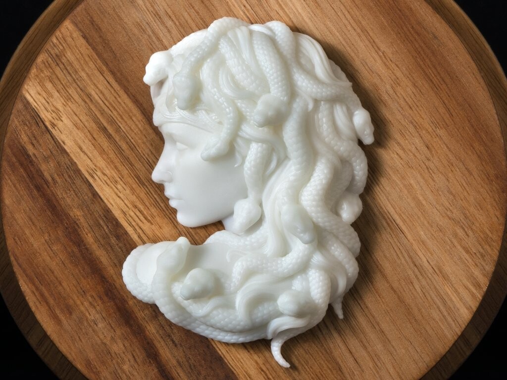

Серия ABS-like представлена двумя смолами: ABS-like Matte Gray и ABS-like Creamy White.
Модель из Phrozen ABS-like Matte Gray
Модель из Phrozen ABS-like Creamy White
Смолы ABS-like повышенной прочности схожи по своим характеристикам с ABS-пластиками. Позволяют создавать инженерные модели и промышленные прототипы. Из-за насыщенных цветов ABS-like нередко используют для создания сборных и функциональных художественных моделей.
