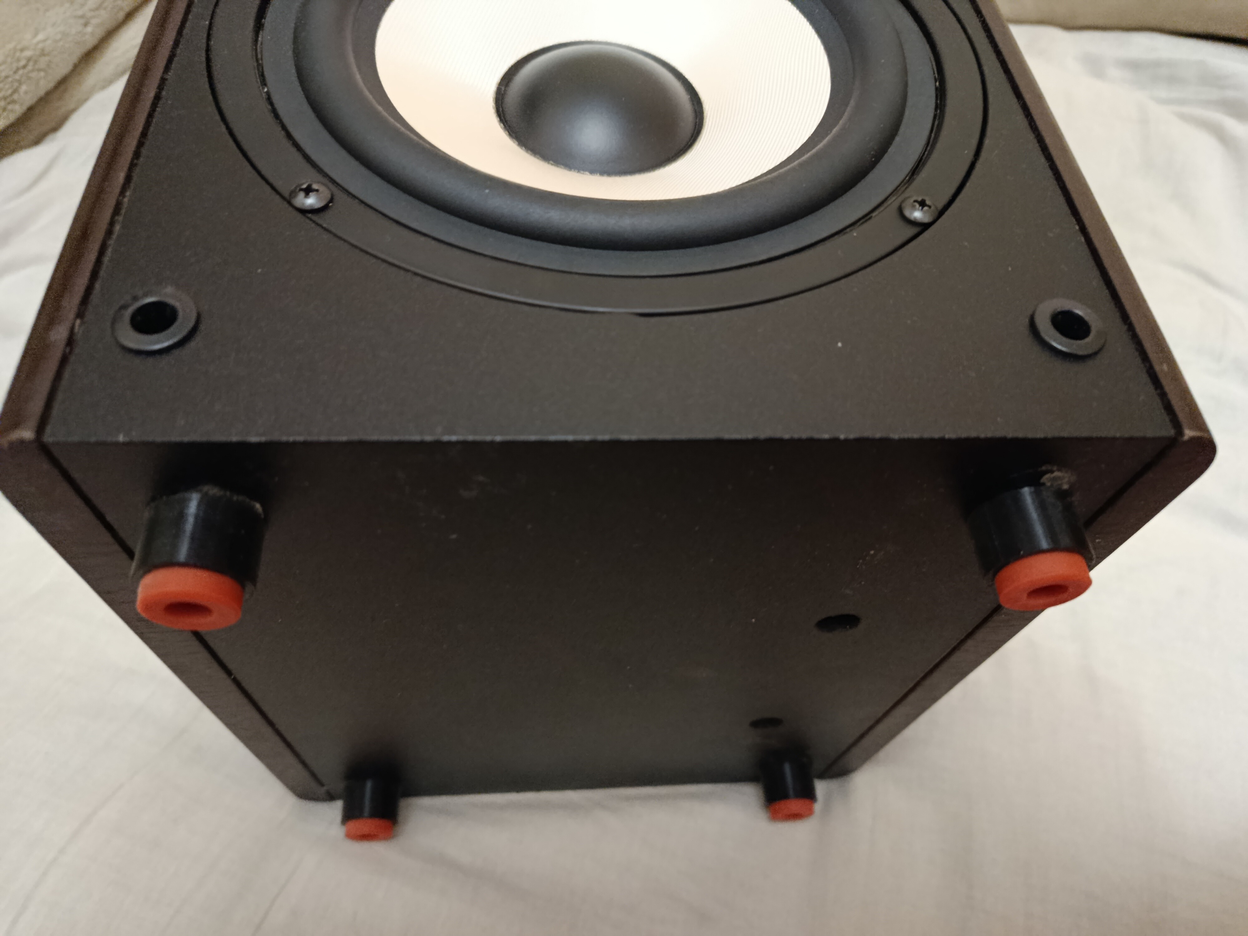

На моих старых колонках, в качестве ножек, использовались жёсткие резиновые пятаки, приклеенные на двухсторонний скотч. От времени они съехали и отклеились. Поскольку у меня валялись силиконовые стойки, для регулировки стола на 3D принтере, которые мне так и не понадобились, я решил, в качестве эксперимента, сделать ножки из них.

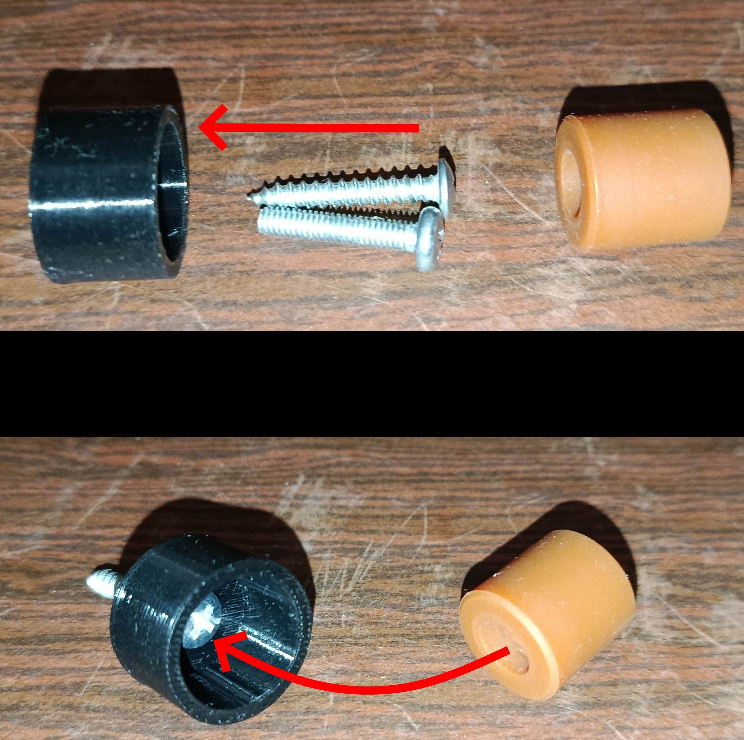

В стойке есть выборка, в которую можно спрятать шляпку болта или самореза. Но надёжно закрепить такую ножку проблематично - силикон мягкий и винт надёжно не затянешь. Поэтому ножки напечатал из пластика. Ножка крепится винтом или саморезом к корпусу, а в неё вставляется силиконовая стойка, выборкой внутрь, в которую входит шляпка винта.

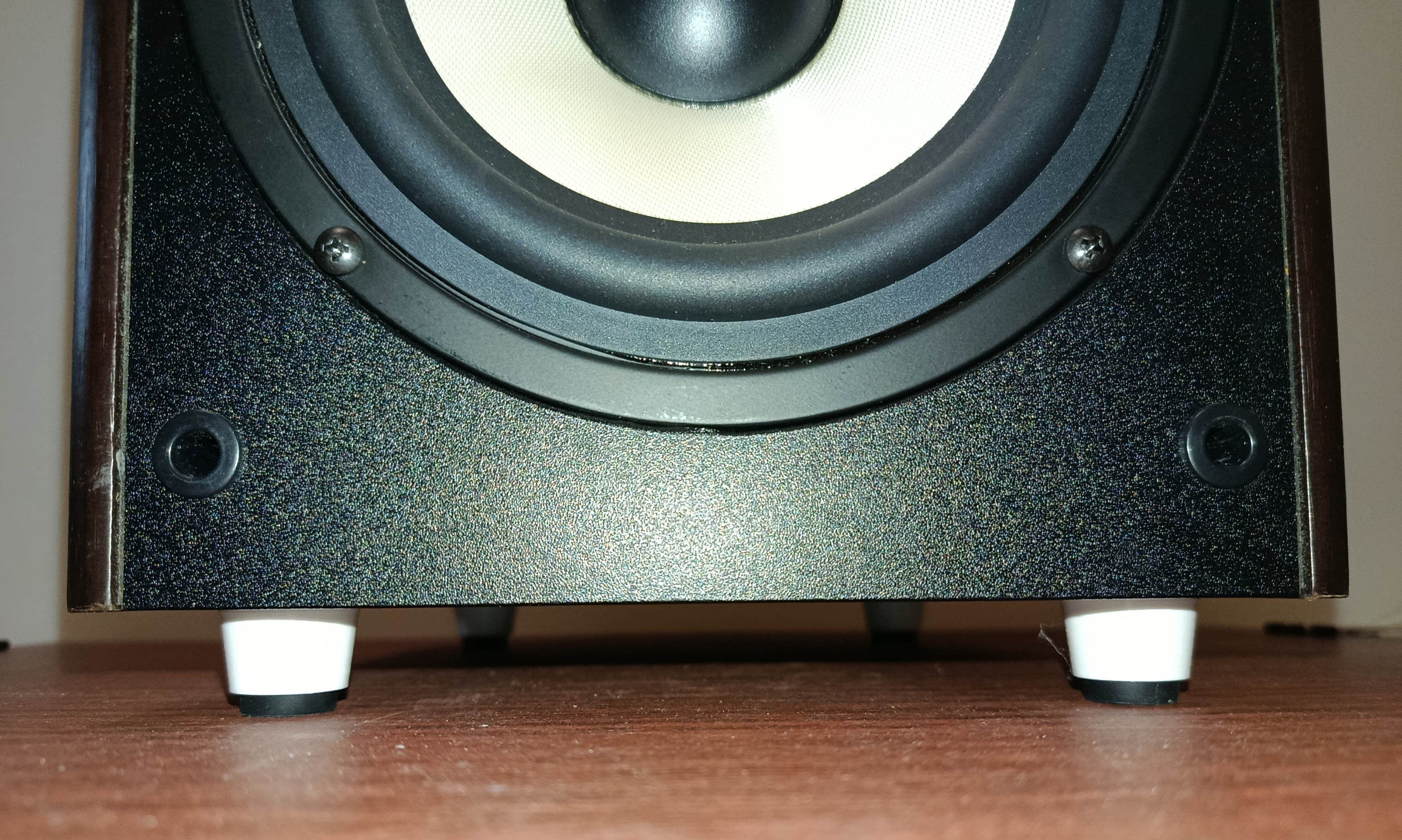

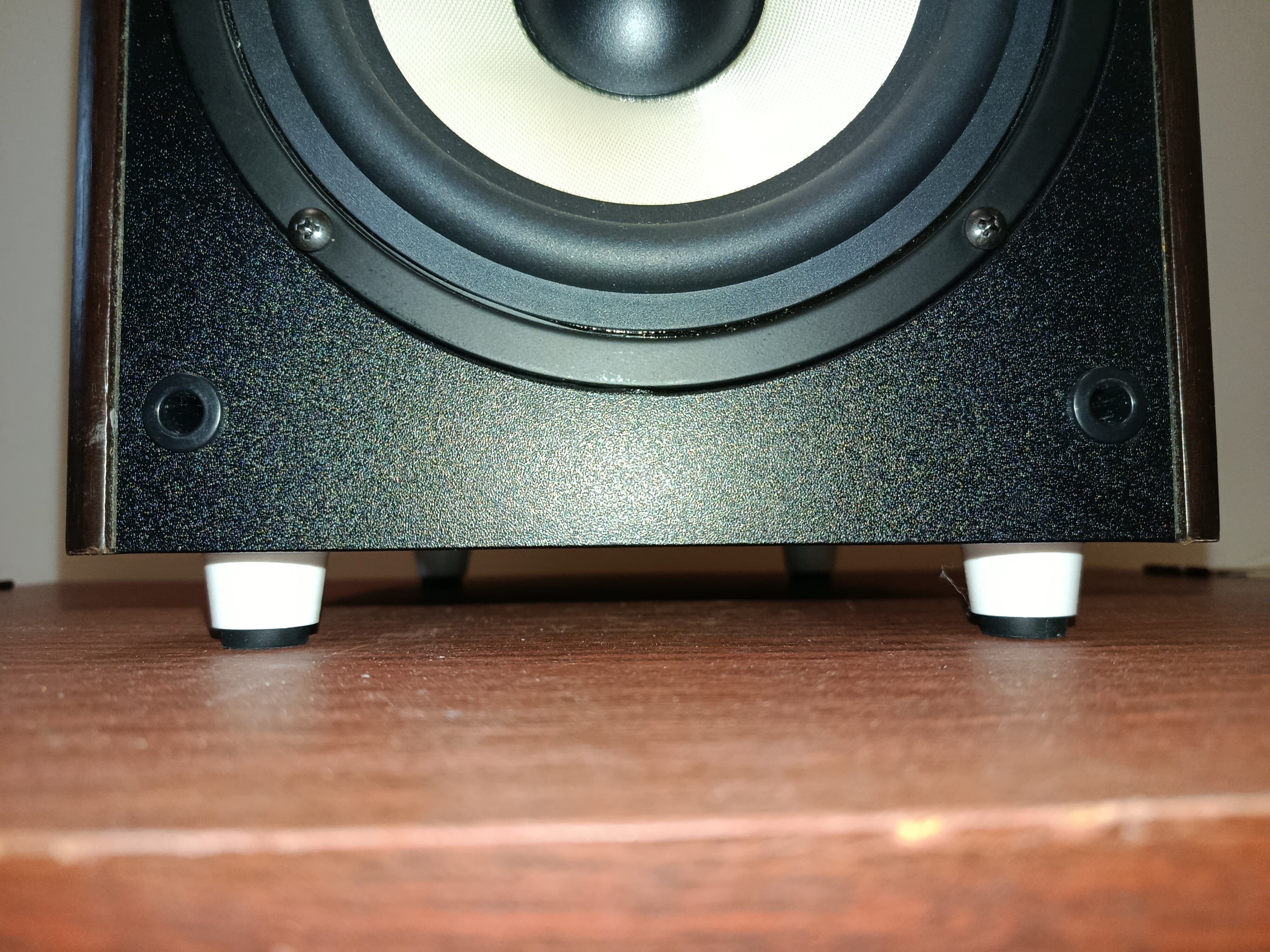

В эксплуатации ножки понравились. Не скользят, не оставляют следов, достаточно упругие и могут использоваться в качестве виброопор. В связи с этим решил поделиться идеей, если вдруг она кому-то понравится.

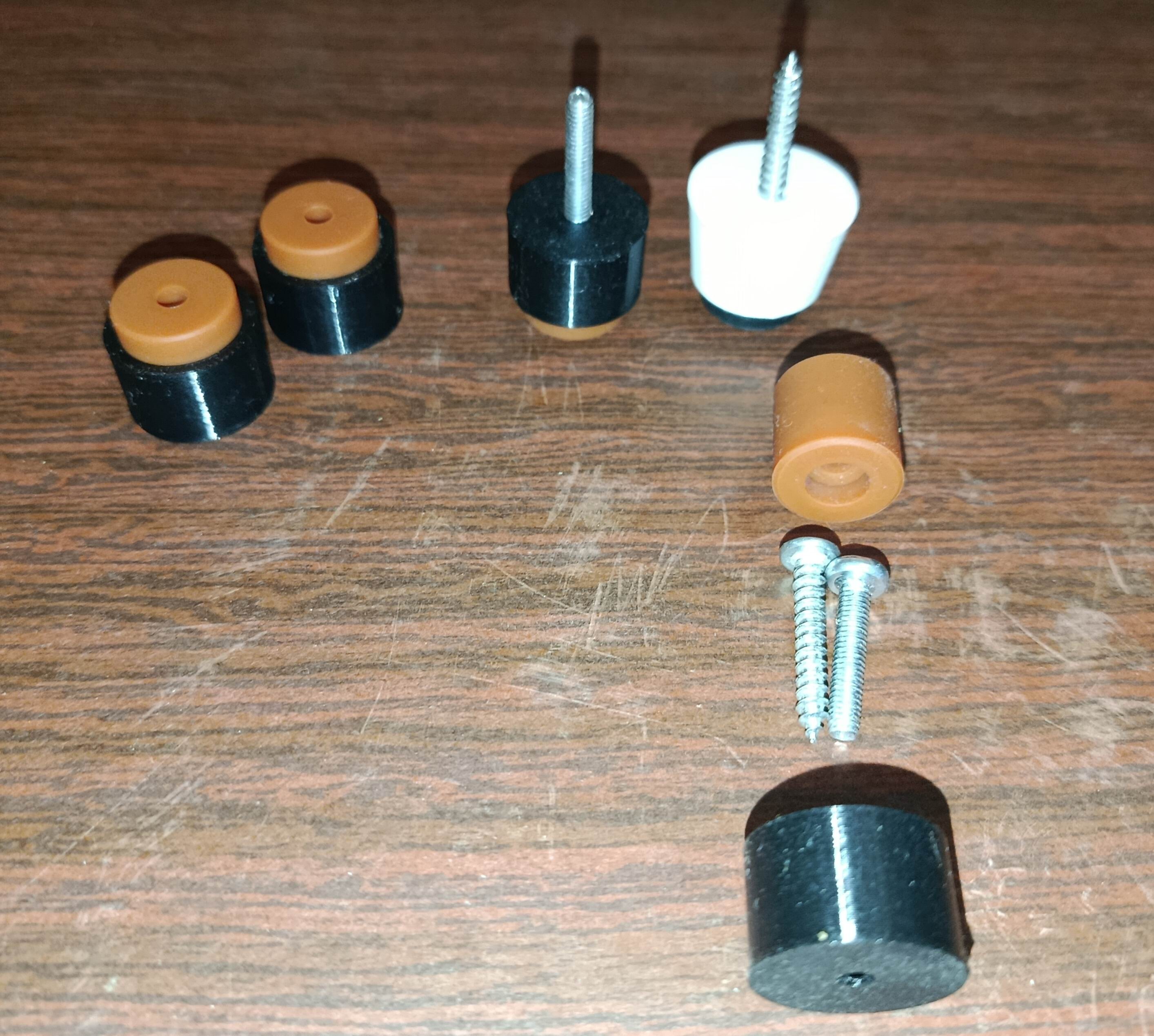

Нарисовать модель довольно легко. Пластиковую часть можно сделать в виде цилиндра, конуса , пирамиды или более сложной формы, в которой оставляем цилиндрическое отверстие 16мм в диаметре, на глубину 14мм. Я делал пластиковую часть высотой 16мм, оставляя толщину 2мм на дне, для крепления. Вся ножка в сборе получается около 20мм высотой. Более низкие сделать не получится, если не резать силиконовую часть. Вот несколько моделей: https://3dtoday.ru/3d-models/khobbi/sdelay-sam/nozki-dlya-apparatury
Самые распространённые размеры этих стоек - 16мм диаметр и 16 либо 18мм высотой. Если будете заказывать, внимательно смотрите. Довольно часто они продаются комплектом - три длинных (18мм) и одна короткая (16мм). Попадались четырёх цветов: оранжевый, чёрный, белый и синий.
