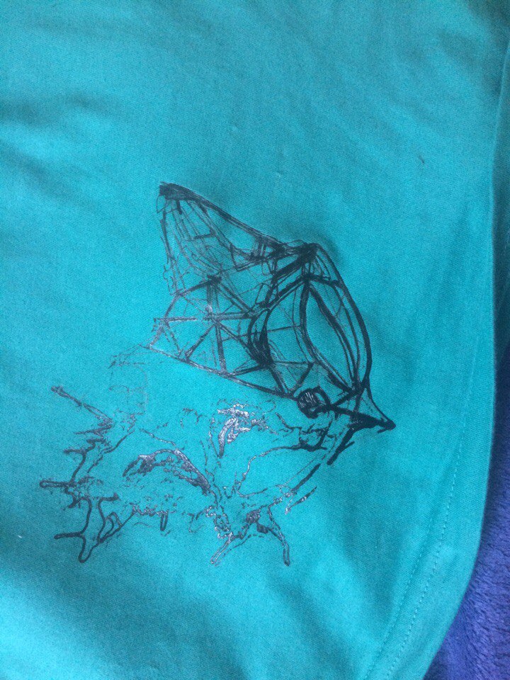

когда был удовлетворён качеством печати, то можно было положить и нормальную футболку. И вот что получилось:
Принт на футболке.
Принт на футболке.
Результат может не идеальный и хуже , чем у тех , кто занимается профессионально принтами на футболках , но я очень доволен им
Принт на футболке.
Принт на футболке.
