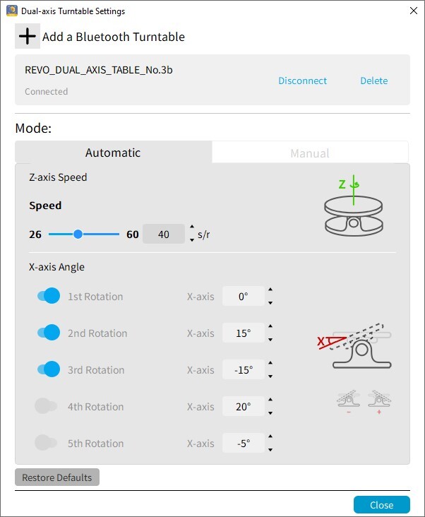

Двухосевой поворотный стол
Сравнение 3D сканеров Creality CR-Scan Ferret и Revopoint MINI для хобби с намеком на профессиональное применение
Стол диаметром 20мм, угол наклона ±30°, с градуированными шкалами по осям. На поверхности нанесены метки, а также, что по мне очень удобно – присутствуют 4 отверстия с резьбой M6 для надежной фиксации детали винтами. Имеется кнопка запуска/остановки вращения. Грузоподъёмность до 5кг. Питание 12В/2A. Из особенностей: вращение только против часовой стрелки, странно, что нет возможности задать его.
Совершенно случайно обнаружил, что по каким-то причинам в Revo Scan 5 более упрощенное управление столом (и в мобильном Revo Assistant), нежели в Revo Scan 4. Диапазон вращения тоже отличается в 5 ветке: 18-90 с/об, в 4 ветке: 26-60 с/об.
Revo Scan 4.3.3. Есть возможности задать разные углы стола после каждого оборота.

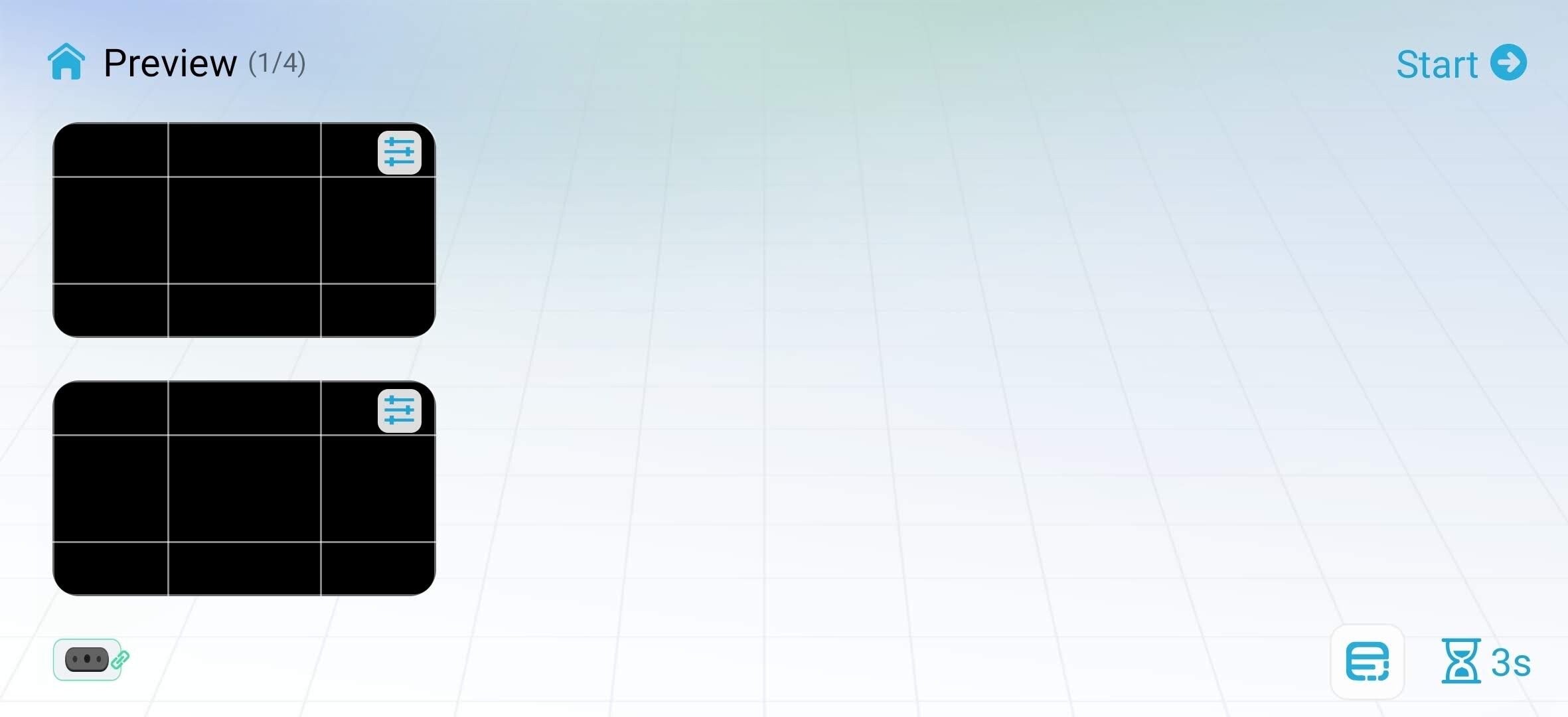

Мобильные приложения
У каждого устройства есть мобильные версии, к сожалению, полноценно сравнить в рамках этого обзора не удалось, т.к. для нормальной работы Ferret требуется телефон с поддержкой type-C USB 3.0, мой Samsung Galaxy Note 10 lite не захотел нормально работать с ним по USB 2. Немного поработал на Samsung Galaxy S21, черный задний бампер авто отсканил вполне прилично. MINI нормально работает по USB 2 и WiFi с моим смартфоном, но бампер авто взять с ним оказалось нереально из-за маленькой области захвата.
По USB 2 все глухо в мобильном Creality Scan 1.2.2…
Сравнение 3D сканеров Creality CR-Scan Ferret и Revopoint MINI для хобби с намеком на профессиональное применениеС USB 3.0 на смартфоне получил нормальный результат с первого раза.
Revo Scan 5.2.2 вполне неплохо получилось отсканить модели с частотой до 10 к/с как по USB, так и по Wi-Fi.
Есть только небольшие особенности перевода в Revo Scan: хмель – состав...

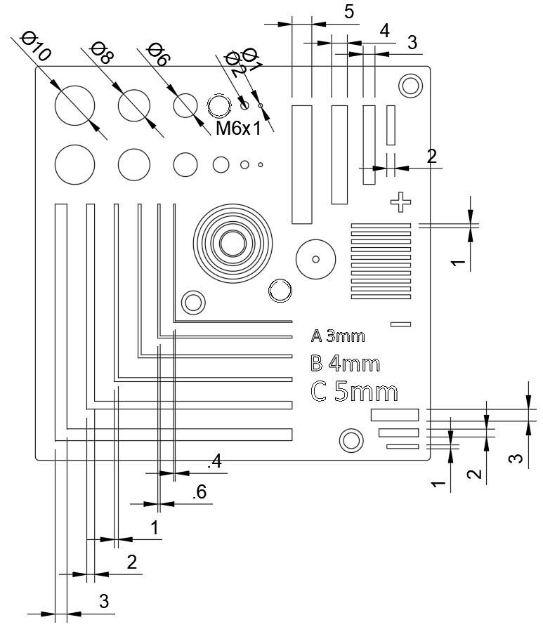

Тест №4
Точность. В Fusion 360 была создана модель 10х10х8мм, которая, по моему мнению, должна показать, на сколько достаточно разрешающей способности и точности рассматриваемых сканеров, напечатанная на 3D принтере белым PLA, далее дополнительно заматированная спреем.
Сравнение 3D сканеров Creality CR-Scan Ferret и Revopoint MINI для хобби с намеком на профессиональное применениеПравда быстро выяснились то, что Ferret категорически отказывался сканировать эту деталь плашмя на столе, удаление базы в режиме Small отсутствовало, пришлось печатать костыль, чтобы поставить ее под 45°.
Предполагаемый размер элементов, но погрешность после 3D печати оставила -3%. В идеале, надо освоить программное наложение и сравнение исходной и отсканированной моделей. Рельеф текста 0.5мм.
Часть отсканированной области вполне позволяет понять детализацию MINI. Стенки 0.4мм отлично проработаны. По измерениям полученной модели погрешность составляет несколько процентов от предполагаемой, тут можно долго исследовать и думать над более точными методиками, что выходит за рамки статьи.
Ferret увидел многие элементы, но корректно уже не смог построить, хотя видно намек на те же стенки толщиной 0.4мм. Можно было бы отсканировать лучше – думаю да, опять же вопрос времени. Порядок измерений примерно тот же, что и у исходной модели, по таким шумам сложно поймать приемлемый размер.
