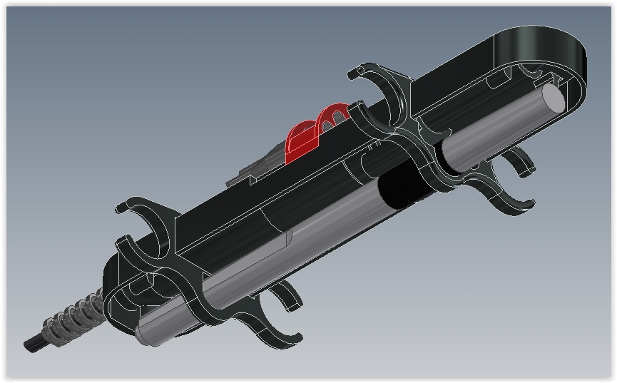

Собственно, это некоторая модернизация предмета, смоделированного и напечатанного ранее (см. мой же пост -https://3dtoday.ru/we-print/compact-case-for-electric-soldering-iron ). Модернизация включила в себя как работу над устранением неправильных решений, принятых в первом исполнении, так и добавление новых функциональных возможностей.
Крючки-направляющие для смотки провода из внутренней полости футляра убрал. Стремление к компактности объяснимо и понятно, но запихивать после очередного сеанса пайки жесткий провод внутрь футляра - дело неудобное, особенно после того, как один из крючков был сломан...
Вставка для сменных бит-жал продолжает служить исправно, но для гарантии ее долгой службы решил чуток добавить тела вокруг отверстий для бит.

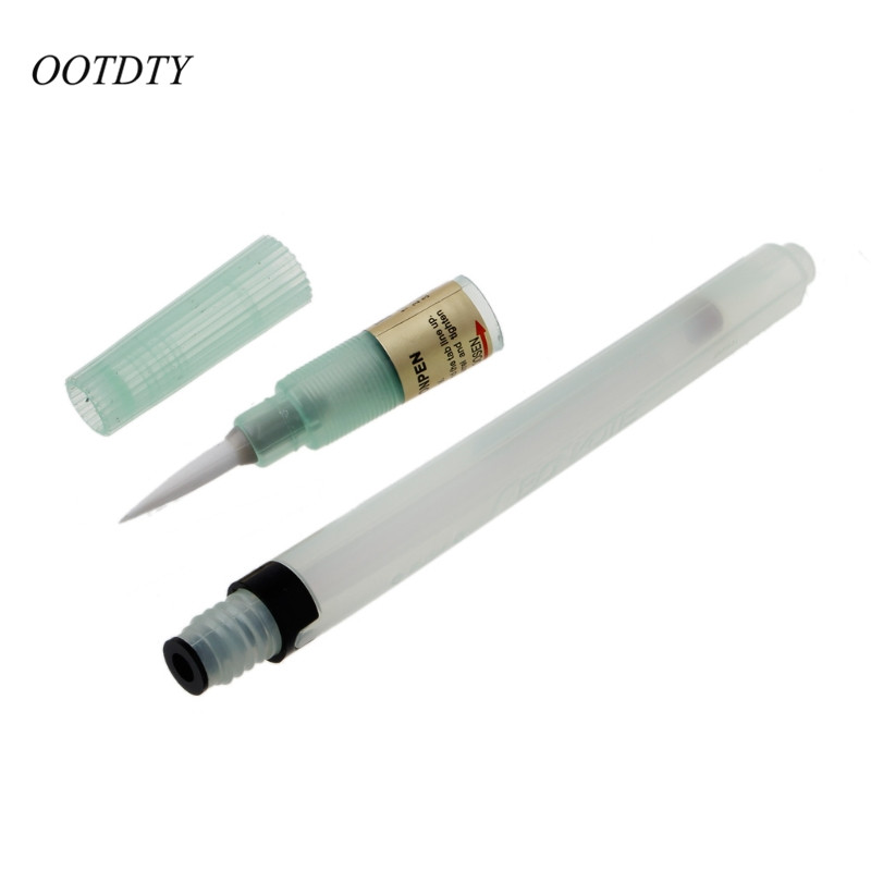

Прикупил китайский аналог BonPen - аппликатора для жидкого флюса (вот такой -
Отсюда родилась идея ремикса - объединить крепление аппликатора на футляре паяльника с некоей "приблудой" для смотки провода. Проработка идеи привела вот к такому варианту решения - 2 новые детали-щеки, натягиваемые на футляр с паяльником, имеющими пазы для BonPen'а. Провод теперь просто и быстро сматывается на них же.
Вилка провода теперь тоже может фиксироваться в одной из щек (или в гнезде снизу, как было раньше - как провод ляжет...)
