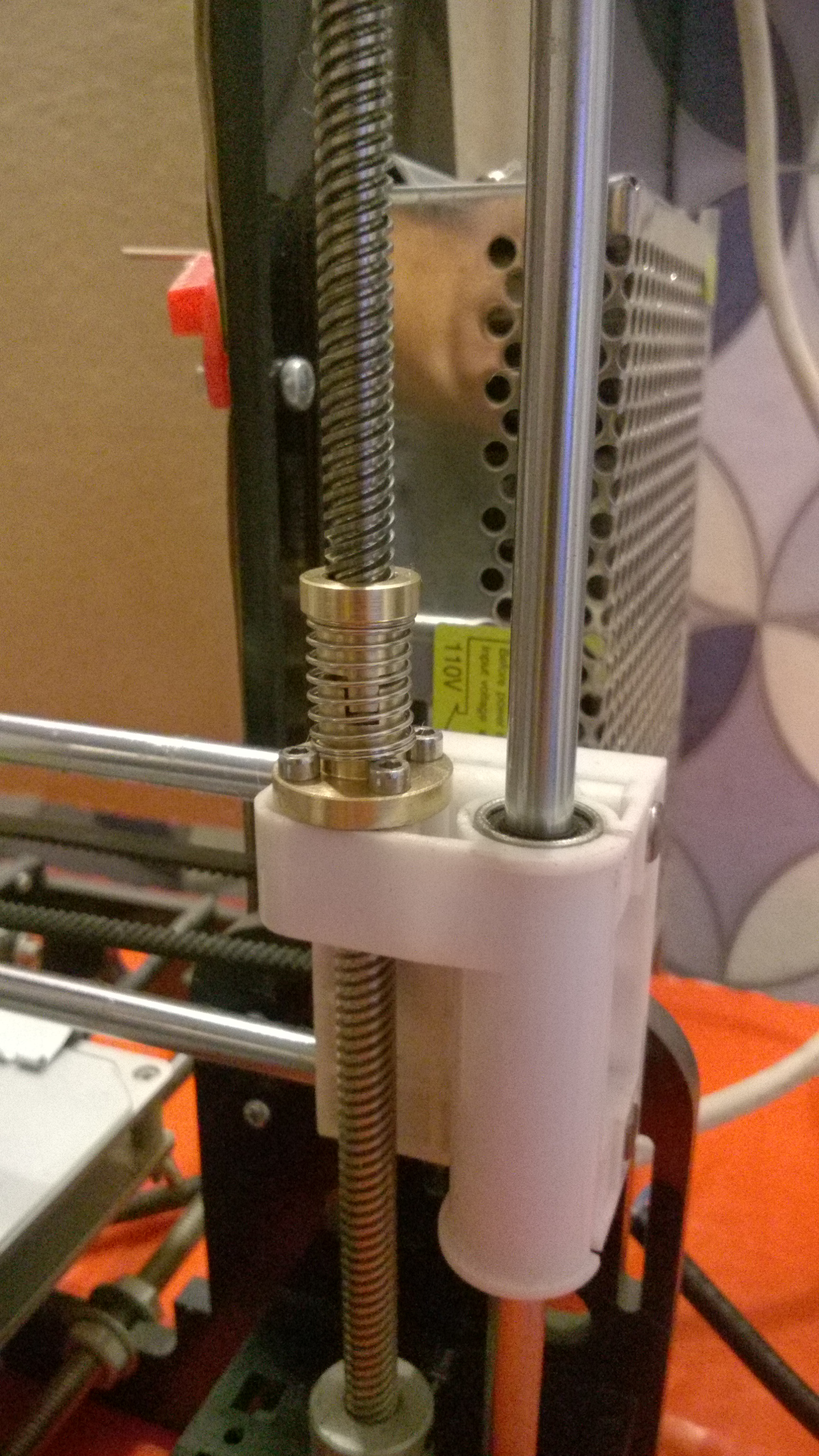

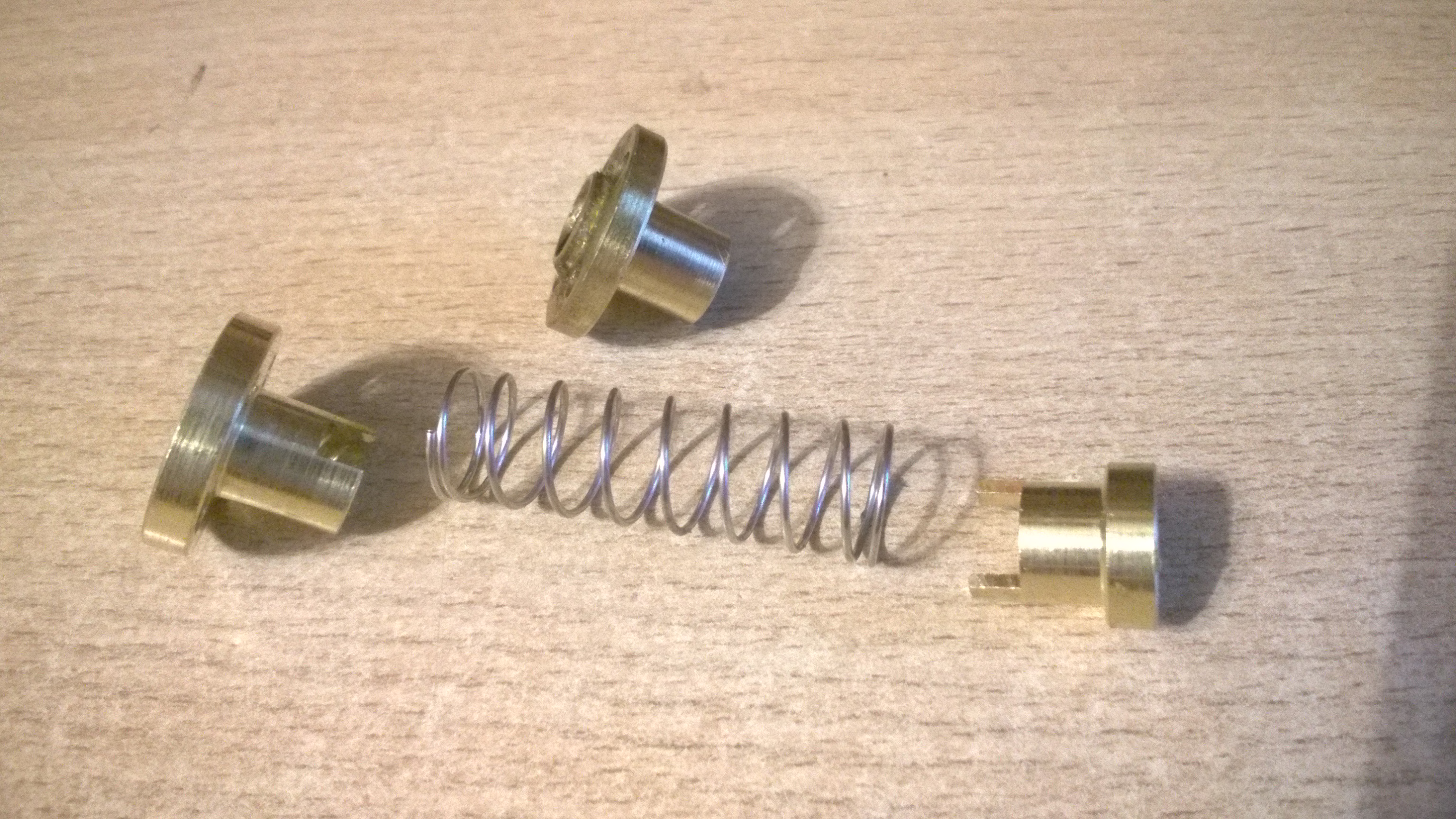

При поисках на бескрайних просторах Китайского магазина замены моей выгоревшей платы Anet A8 2004... обнаружил и прикупил много, много интересного в частности разрезные, подпружиненные 4х заходные 'беззазорные' гайки.
Антилюфт Z
Сам разрабатывал в студенчестве ротационно-просечное устройство с беззазорной шестеренчатой передачей, после долгих доработок напильником и подбора усилий пружин, опыт применения оказался удачным.
Помня качество изготовления заводом деталей, обратив внимание на отвратительные отзывы покупателей магазина, заказал три пары чудо гаек.
Гайки оказались качественней, чем их описывали покупатели магазина.
Путем селективной сборки выбрал наиболее беззазорные пары полугаек.
Вертикальное биение ушло совсем, осевое смещение стало намного меньше.
Прошу не бить за какчество видео.
Googl не дает обрезать и звук убрать (
Антилюфт Z
Установил на принтер.
Все срослось.
Винты перестали дребезжать при печати.
Слои стали ложиться ровней. Ушло расхождение винтов по Z.
Большой ПЛЮСИК к конструкции Anet. Рекомендую.
