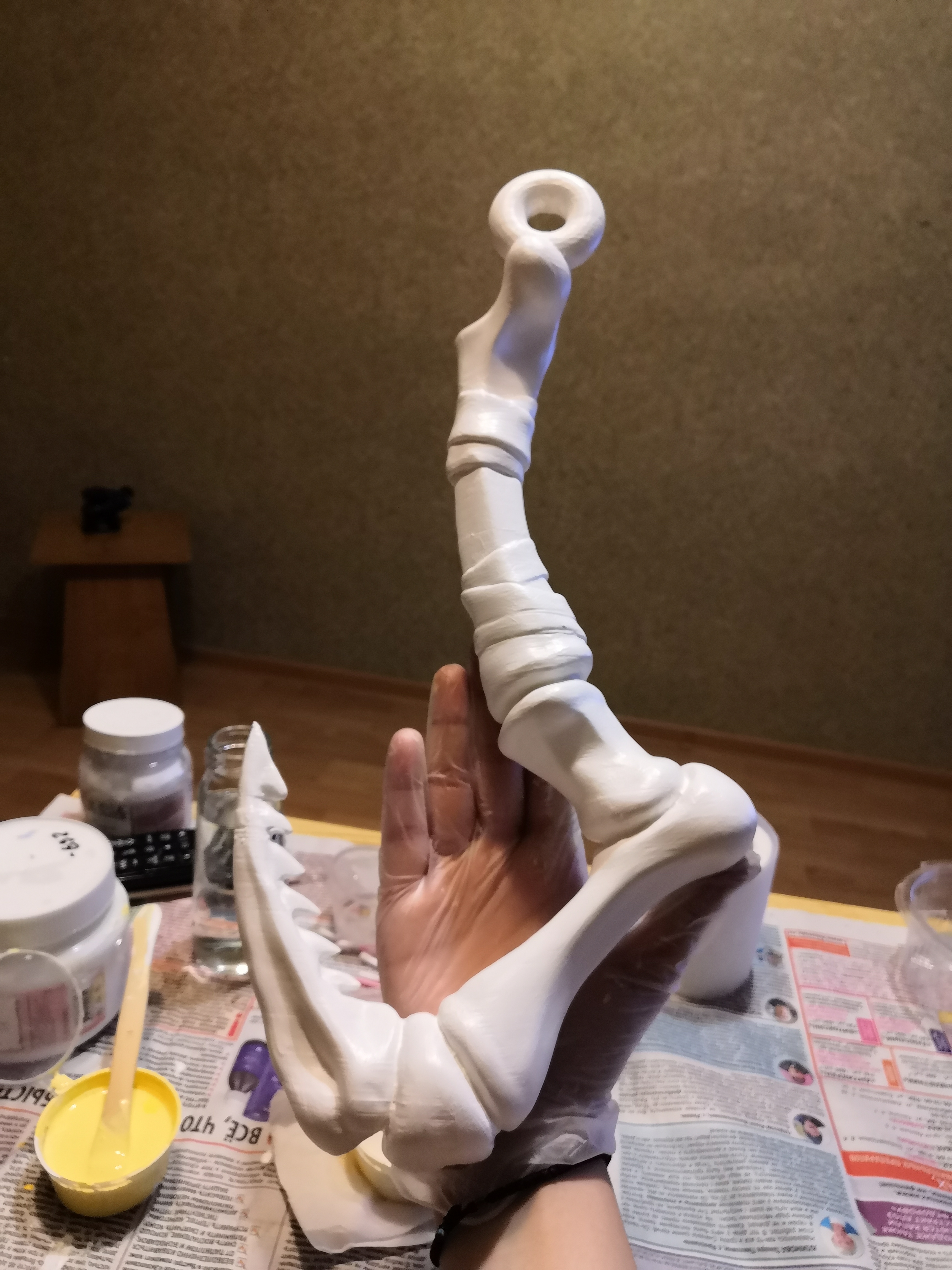

Сегодня хотелось бы прикоснуться к технологии изготовления косплей аксессуаров и реплики.
В качестве модели был взят брелок (https://www.thingiverse.com/thing:1694897) и масштабирован до 730%. В таком размере длина орудия составила 35 см. Нарезана на три части и напечатана белым HIPS пластиком.
Составные части модели были обработаны наждачной бумагой различной зернистости. Склеены между собой клеем "Момент Кристалл".
Основная грунтовка производилась в несколько слоев кистью, скрыв тем самым мелкие неровности, оставшиеся на детали после шлифовки.
В дальнейшей покраске использовалась акриловая краска. Сначала крюку придали естественный костный цвет. Затем были затемнены углубления и другие, требующие этого элементы.
Следы крови исполнены техникой сухой кисти. После просушки акриловой краски - матовый аэрозольный лак.
Материал: HIPS «ФДпласт»
Высота слоя: 0.3 мм
Температура печати: 245 / 113 (стол)
Обработка: наждачная бумага различной зернистости (100, 80, 40)
Какой из пластиков наилучшим образом подходит для печати подобных моделей? Какой пластик используете вы?
Будем рады вашим отзывам и комментариям. Спасибо за внимание.
