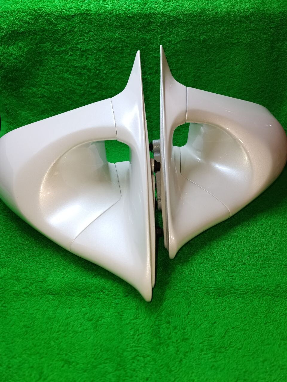

Однажды в руки мне попали «культовые японские зеркала – Ganador» на автомобиль Toyota Mark II 90 кузов (спасибо Вадику из БЛГ). Я взял за основу их дизайн и «создал» спустя 6 месяцев новую, улучшенную версию зеркал.
Среди японского автопрома есть такой автомобиль Toyota Cresta jzx100, который по непонятным причинам, был обделен вниманием со стороны японских инженеров и тюнинг ателье. Данный автомобиль так же, как и Mark II 90, считается JDM авто и имеет много поклонников со всего мира. Зеркал «Ganador» не существует в природе на этот автомобиль. По многочисленным просьбам я решил исправить это «ужасное недоразумение».
За основу я взял зеркала Ganador от Toyota Alteza SXE10 (спасибо Болгову Павлу из Новосиба). Далее сделал сканирование самих зеркал, сканирование дверей автомобиля Toyota Cresta 100 и других необходимых элементов. Совместно с мастером своего дела, Антоном (D!al Up), выполнили реверс-инжиниринг и моделирование по полученным сканам.

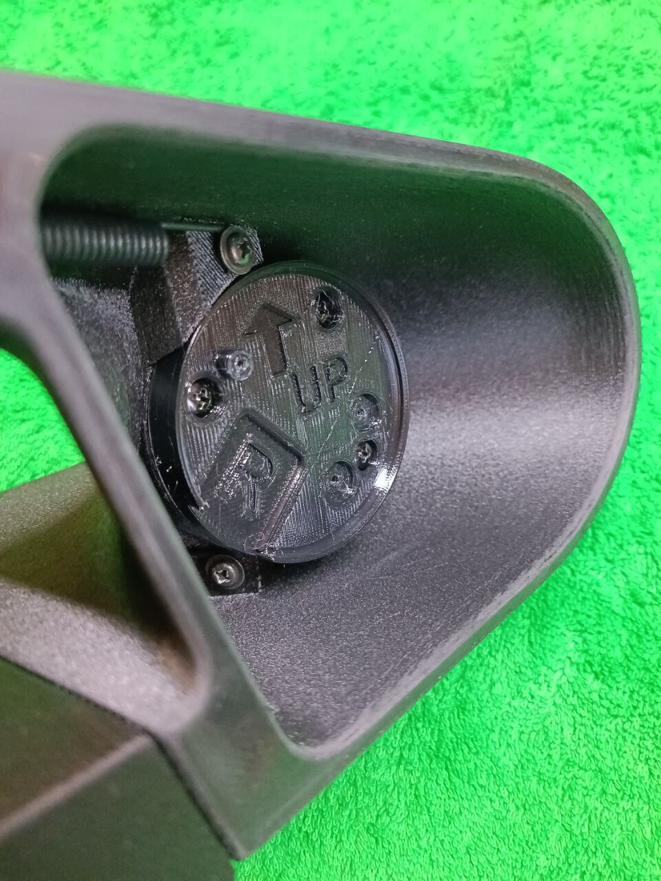

Разработал свою собственную систему складывания зеркал (отскок на пружинах в случае физического контакта корпуса с препятствием), систему коррекции зеркального полотна, систему креплений. Реализовал интересную технологию сочетания инженерного пластика на основе АБСа и ТПУ, то есть элементы креплений я печатаю из ТПУ, тем самым делаю «вечные» элементы креплений. Данную технологию я использую во всех своих изделиях (запчастях).
Хочу заметить, что в процессе изготовления зеркал на автомобиль Toyota Cresta 100, я преследовал цели: сделать максимально качественно, использовать простые и недорогие (но качественные) комплектующие, сделать продукт максимально доступным для автолюбителей.
По моему скромному мнению, у меня получилось реализовать все поставленные задачи. В настоящее время «ужасное недоразумение» ликвидировано, «Крестоводы» могут взять и установить зеркала на свои авто, при этом они встанут «идеально» ровно, с минимальными зазорами, без лишних «танцев с бубнами» и прочих работ напильником.
Зеркала на автомобиль Toyota Cresta jzx100 изготовлены из материала «Carbex CF Ateco» - инженерного конструкционного материала на основе АБС пластика, наполненного "углем", который имеет низкий процент усадки, не боится ультрафиолета и прямых солнечных лучей. Зеркала, напечатанные автомобиль Mark II 90 Ивана Мусиенко, без покраски и постобработки эксплуатируются на авто уже более года, напечатанные изделия показали себя замечательно.
Обратите внимание на фотографии, напечатанное изделие имеет бархатистую внешнюю поверхность, слоистость почти отсутствует, высота слоя составляет 0.15 мм (150 микрон).
Изделия такого качества я печатаю на принтерах российского производства Picaso XL PRO & Picaso XL (принтеры первой ревизии). Сканирование провожу сканером, так же российского производства, Calibri Mini. Указанное оборудование в моем пользовании уже более 3-лет и пока меня не разочаровало.
После печати, знакомый мастер (Garifulin_Roman BLG) выполняет качественную постобработку в виде покраски изделий в цвет автомобиля. Более того, он разработал свою собственную технологию по обработке изделий из Carbex CF, тем самым добился очень высокой адгезии пластика и лакокрасочного покрытия. В результате изделия приобретают потрясающий внешний вид.
