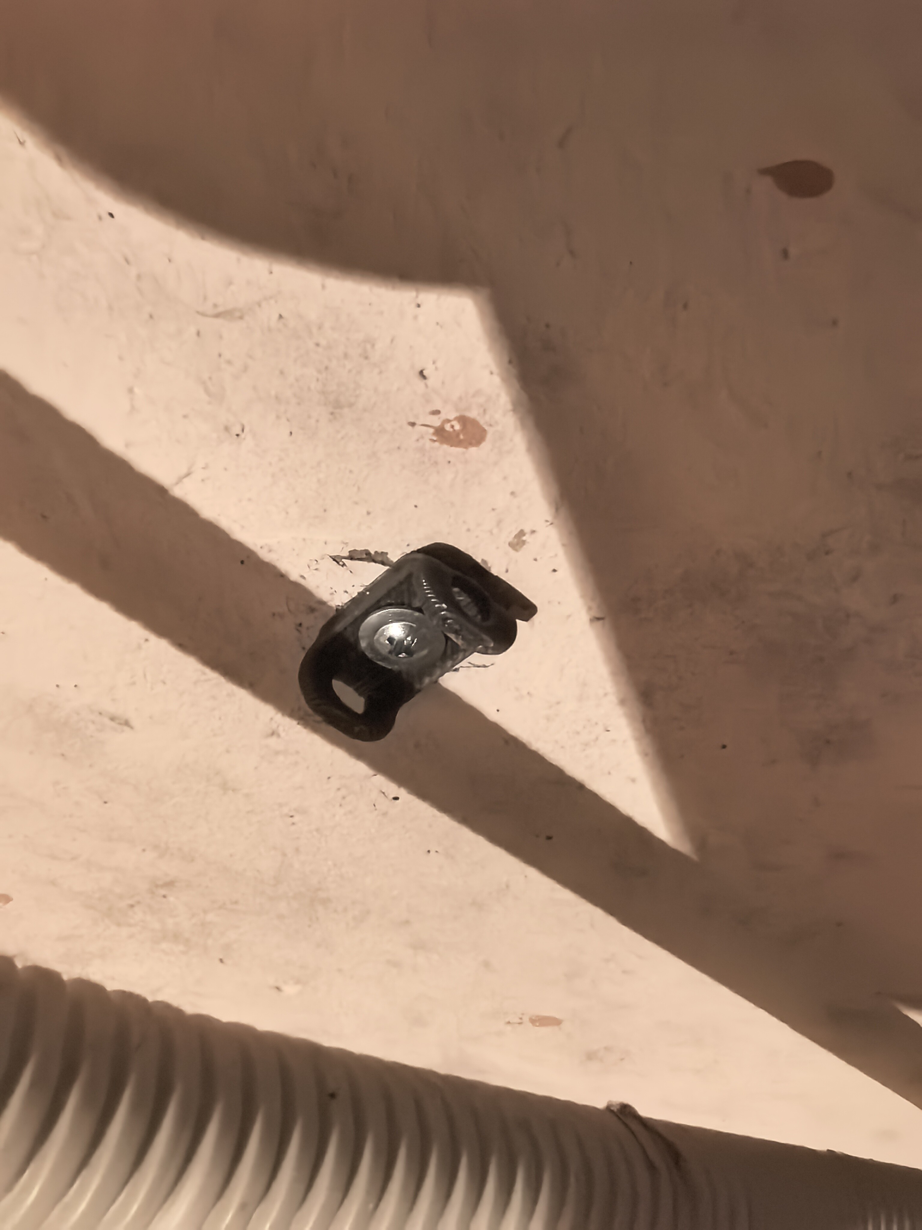

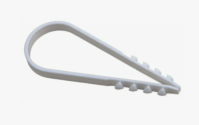

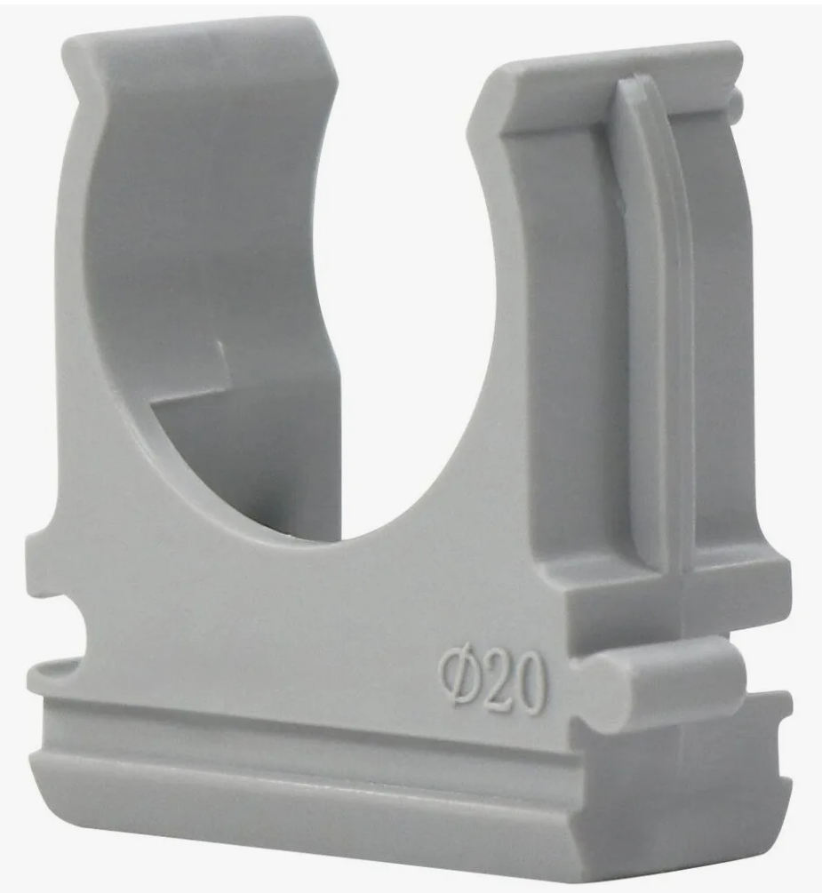

Собирался я вчера вечером на подработку, а там помимо всего прочего, нужно было провести немного проводов в гофре. Кусок гофры, я помню у меня в гараже был, а вот крепежа для нее не было. Для крепления гофры к стенам и потолку существуют разные вида крепежа: например, клипсы или дюбель-хомут.
Покупать упаковку из ста штук, когда надо всего 2...3 штучки как-то совсем не хочется...

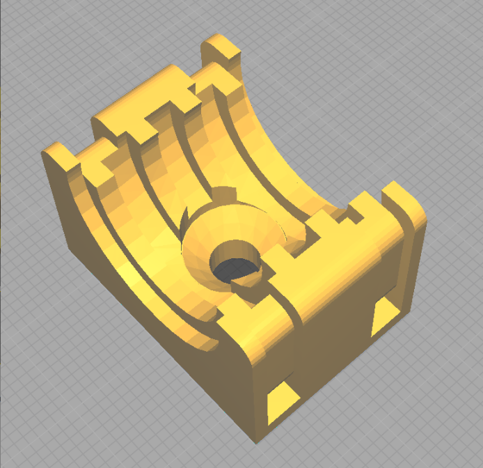

Сначала я решил, что смоделирую быстренько какую-нибудь держалку для гофры да и распечатаю, а потом передумал, ведь на 3dtoday наверняка есть нужная мне деталька. Захожу, ищу, есть! Смотрю на нее, внимательно читаю иструкцию по печати, понимаю, что шурик со сверлами далеко...

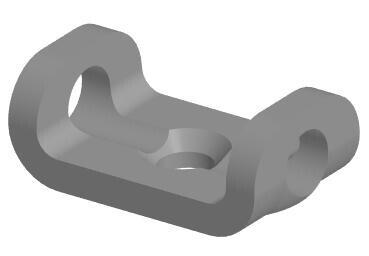

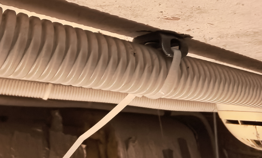

Да и нельзя ли, что-нибудь по-проще подобрать? Ищу дальше... и... ничего больше не нахожу... Пришлось завести КОМПАС и все-таки смоделировать нужную мне держалку. Распечатал соплом 0,8, высота слоя 0,4. За пол часа отпечаталось 11 шт., детальки печатал без поддержек и сверловка в дальнейшем не нужна. ширина стяжки может быть до 5 мм.Ловите!
