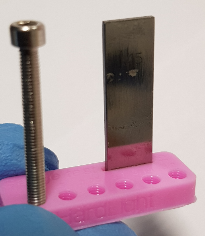

Быстрый тест показал, что отвердевший полимер обладает глянцевой поверхностью, а наличие белого красителя, как многим известно, увеличивает паразитную засветку. После этих мыслей мне захотелось проверить полимер на заплывание. Но хотелось измерить это на уровне припусков, чтобы понять возможно ли данным полимером печатать детали, требующие точности. И к счастью я приобрел концевые меры длины (набор №1) ;)

Я чаще занимаюсь инженерными задачами при фотополимерной печати, из-за этого захотелось максимально точно узнать, какие припуски понадобится закладывать в модель. Концевые меры длины позволят мне установить точность печати до 10 микрон.
Я отмоделил маленький тестик для проверки припуска на резьбу М3 и с щелью под концевые меры, толщиной в 1.5 мм. Размер внутренней резьбы отверстий изменен от номинала на -0.05/0/0.05/0.1/0.15/0.2 мм. Обычно я сталкивался с тем, что на резьбу М3 необходимо добавить 0.05 мм от номинала.

Проверку припусков я проводил до и после облучения в камере дозасветки, чтобы понять повлияет ли усадка полимера на припуски на мелких отверстиях. Напечатанный тест не потерял глянец после промывания в УЗ ванной в спирте и камеры дозасветки.
Винт М3 плотно без усилия вкрутился в отверстия 2.95 и 3 мм, в отверстие 3.15 винт уже можно вставить не вкручивая. Щель заросла ощутимее, плашка 1.45 мм проходит плотно, плашка 1.46 уже с усилием и царапает стенку, 1.4 мм проходит свободно. По моим ощущениям, щель заросла на 50-80 микрон.

Я считаю, что зарастание отверстий получилось в пределе точности принтера, что является хорошим показателем.
Данный вариант полимера, имеющий в своем составе белый краситель сглаживает острые углы, при этом возможно заплывание мелких деталей.

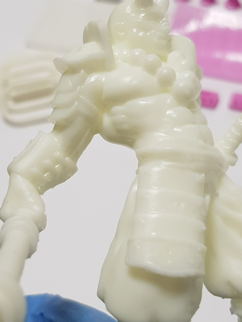

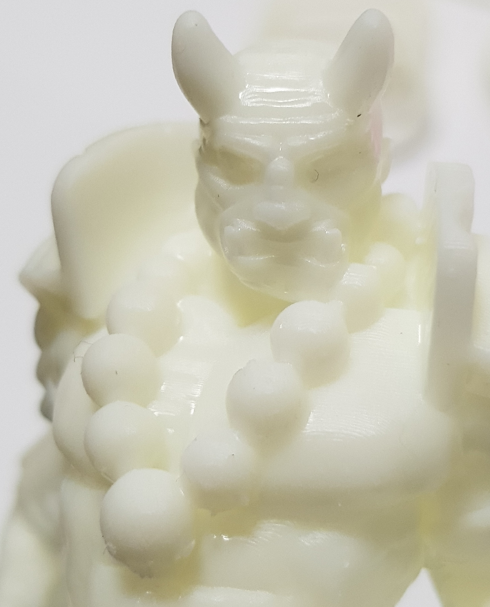

Как пример печати, были напечатаны художественные модели.
Набор шахмат в масштабе 35% к оригинальному размеру.
Обзор фотополимера Hard от HardLight
Левые 8 моделей прошли финальную дозасветку, правые – только УЗ обработку в спирте. Интересным качеством полимера получилось, то что он не меняет цвет и глянец после финальной полимеризации.
Детализацию оценивайте сами. По-моему, получился неплохое сочетание детализации и гладкого глянца.

Под микроскопом глянец не так сильно мешает рассмотреть детали.

Решил, что нужно напечатать что-нибудь побольше. Модель взята отсюда. Опять же, модель после финальной дозасветки не изменила цвет и осталась белой.
