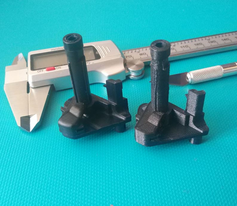

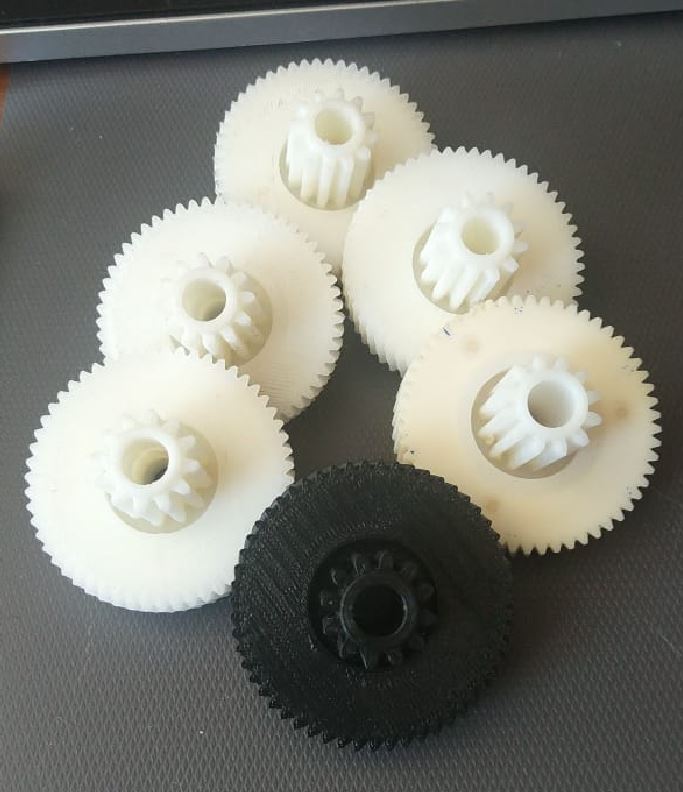

Нашёл способ удержать нейлон на столе и хотел бы поделиться.
Нейлон обычно печатаю на Anycubic Kossel. Стол родной, шершавый.
Как и все, столкнулся с проблемой отлипания нейлона (PA от CREOZONE) и не одно из решений, найденых в сети, не помогало.
Мой способ:
Стол нагревается до 60 - 70 °С. Намазывается клеем - карандашем. После 3-4 слоя подогрев стола понижается до 35 - 40 °С. Всё.
Единственная проблема - оторвать от стола после остывания. 2 раза отрывал вместе с куском покрытия.
Так же пробовал этот метод с NYLON Super Carbon. Тоже стработало.
