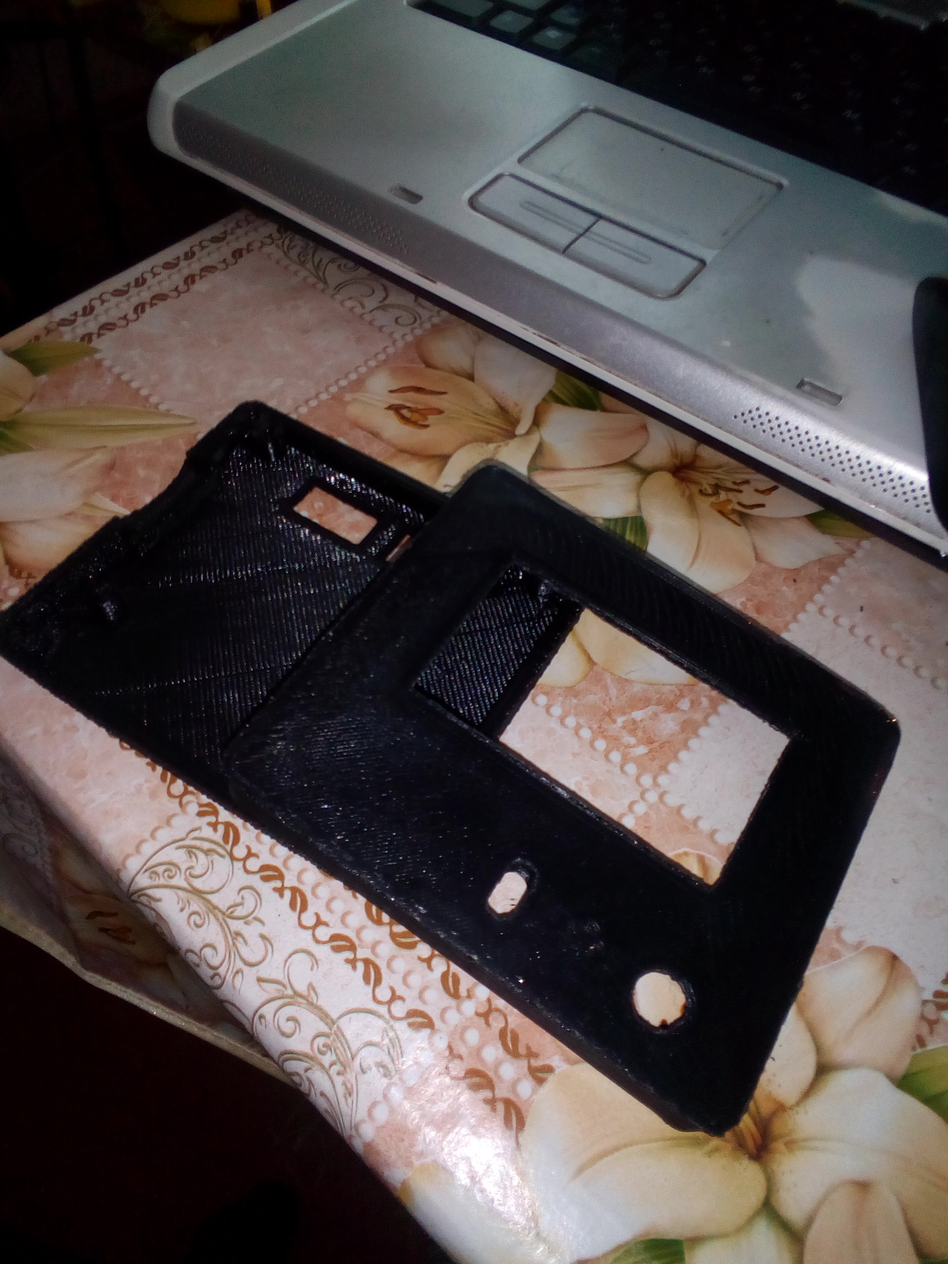

Наконец у меня появились выходные и я оттянулся по полной с изучением своего детища.Для начала решил распечатать корпус для дисплея,так как он уже просто стал раздражать своим беспорядочным перекатыванием с места на место,

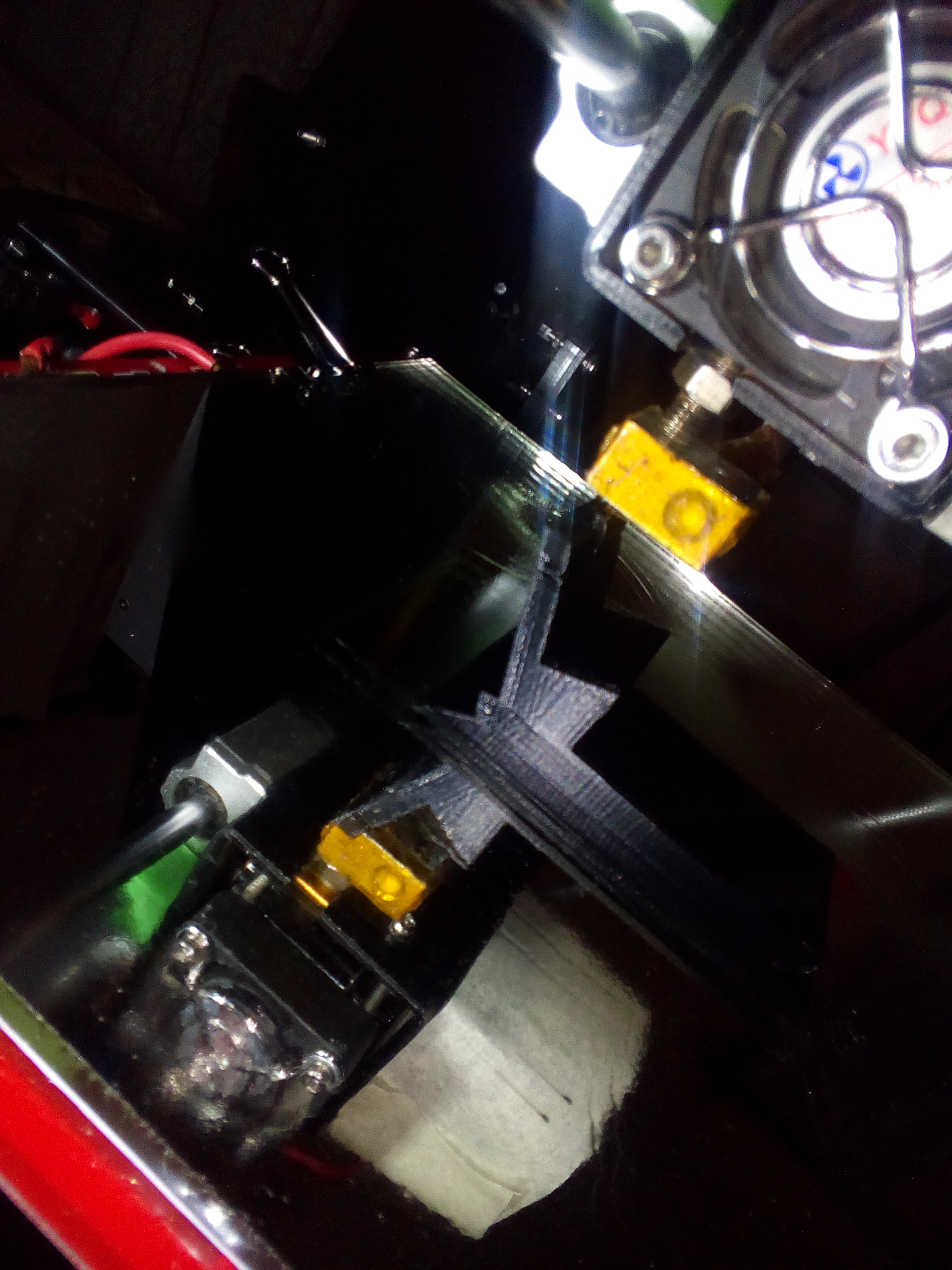

...ну ничего,напильником подправим,лишнее оторвем;).Учтя все первые косяки начал новую печать и опять углы!!!:evil:причем те,которые и отрывались(хотя деталь было довольно тяжело оторвать от стола)...'если долго сидеть на берегу реки и созерцать,то вскоре увидишь проплывающий труп твоего врага'...вот так созерцая работу принтера я и обнаружил,что причиной отклеивания углов стал...ОБДУВ!...третья печать и развернутый в обратную сторону воздуховод охлаждения детали! и о чудо,мощности стола было не достаточно для 'слоновьей ноги',а равномерная температура детали позволила избежать деформации и деламинции...

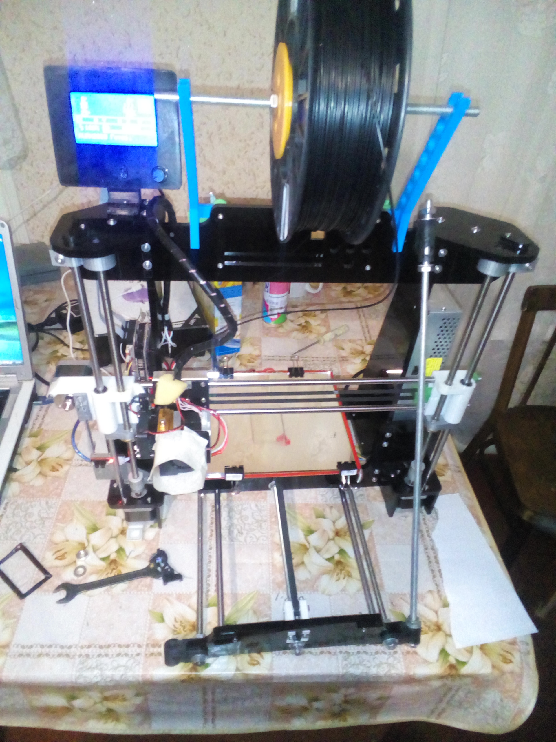

словом печать велась ABS пластиком НИТ-флекси(что в переводе с английского означет 'гнида вертлявая') температура стола 100 градусов,экструдра 240,сопло0.4 мм,скорость печати 50.
п.с..на детали виден разрыв,это совсем по иной причине,сразу не расчитал высоту детали и экструдерня головка под конец могла бы удариться об шпильки жесткости,так что пришлось прямо во время печати откручивать...
