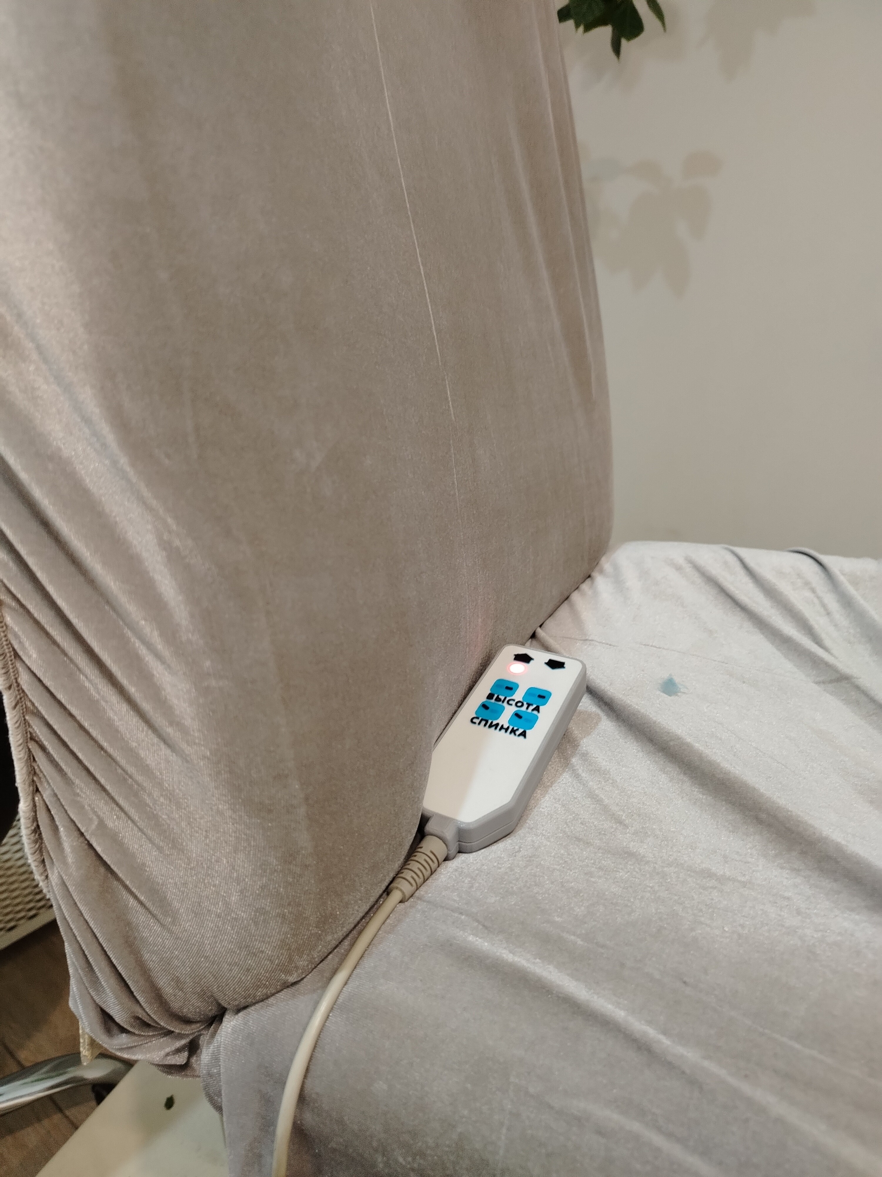

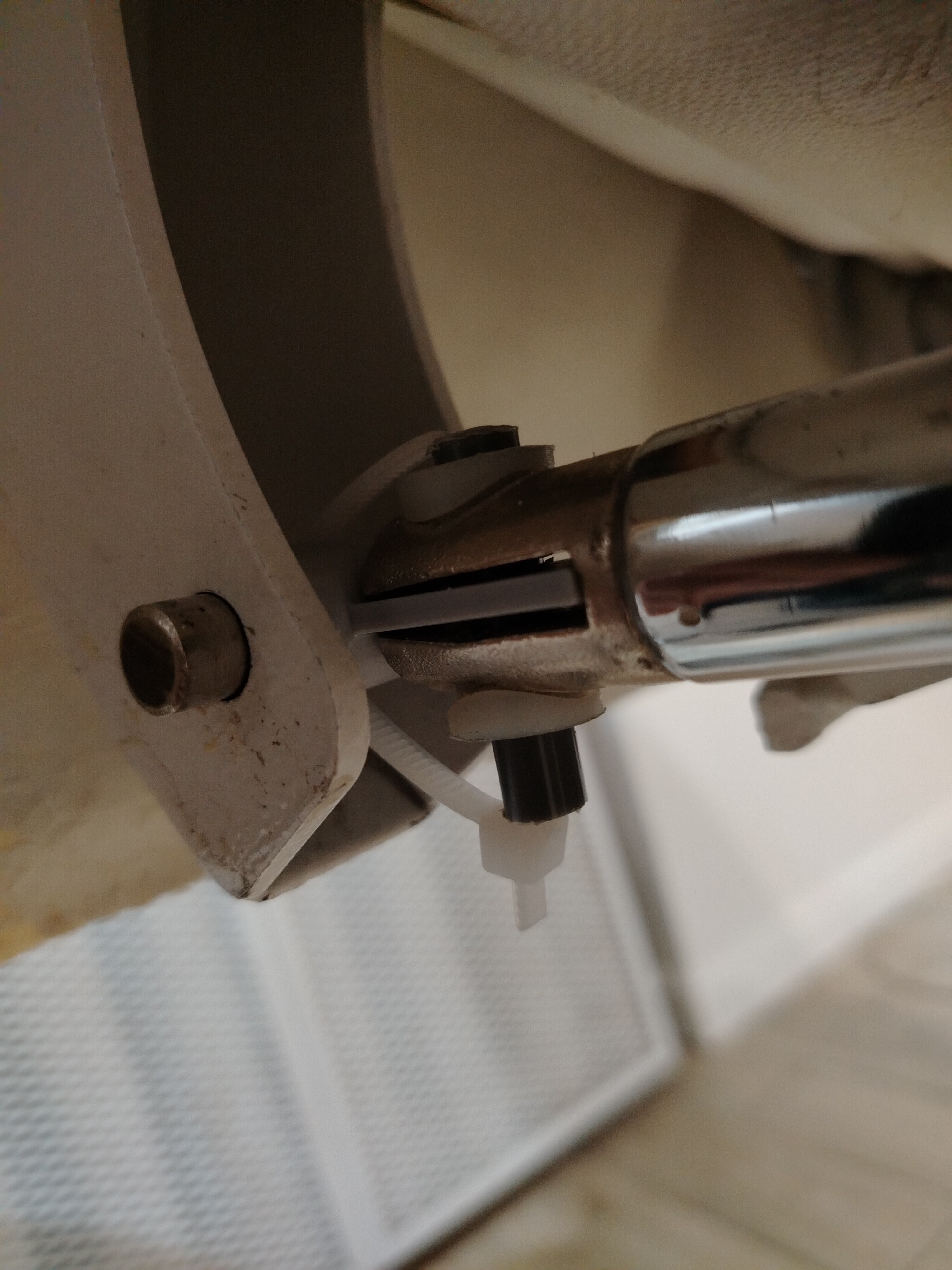

Снова у нас проблема с кушетками, в этот раз проблема легла на сам механизм сервопривода, в данном случаи он со временем немного продавился и теперь спинка не поднимается чтобы было 90°, а поднимается только на 70° и с таким же успехом она не держит горизонталь и опускается на 20° ниже, но так как это маникюрный кабинет, основное положение сидя и когда спинка не держит нужный градус сидеть неудобно.

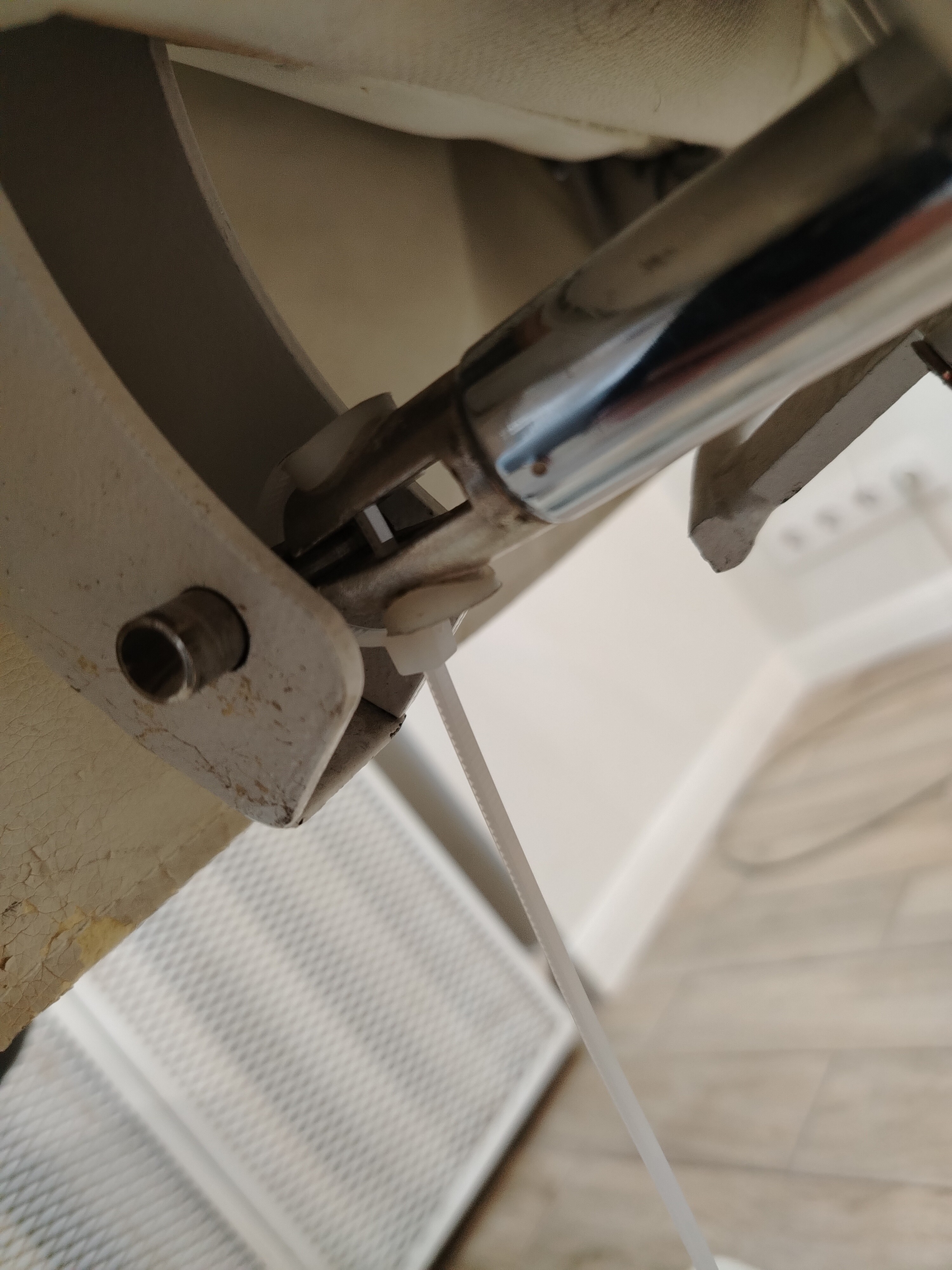

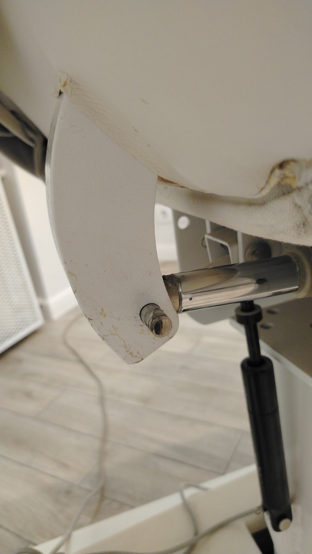

Когда нам сказали, что вот такая проблема, а так как кушетка и так старая и особо не хочется там ничего капитально делать, то просто решили сделать проставку между шпилькой и штоком тем самым выиграть 20°, но о как это все сделать вот фото как было до:
Сделал временное соединение, чтобы посмотреть наглядно
Получается развернуть шток и торцом наоборот прислонил к шпильке, всё поднимается как надо угол какой нужен, осталось добавить элемент, чтобы шток не упал.

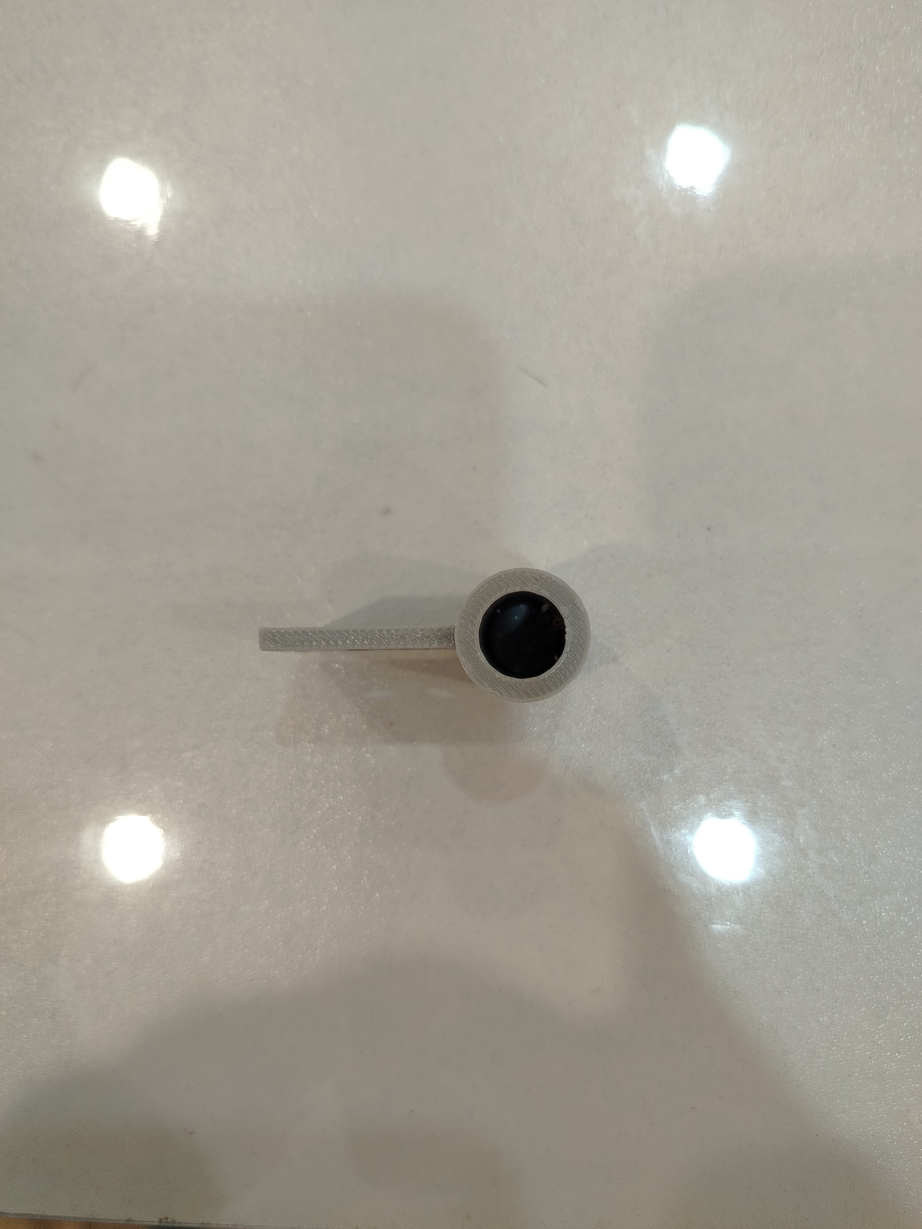

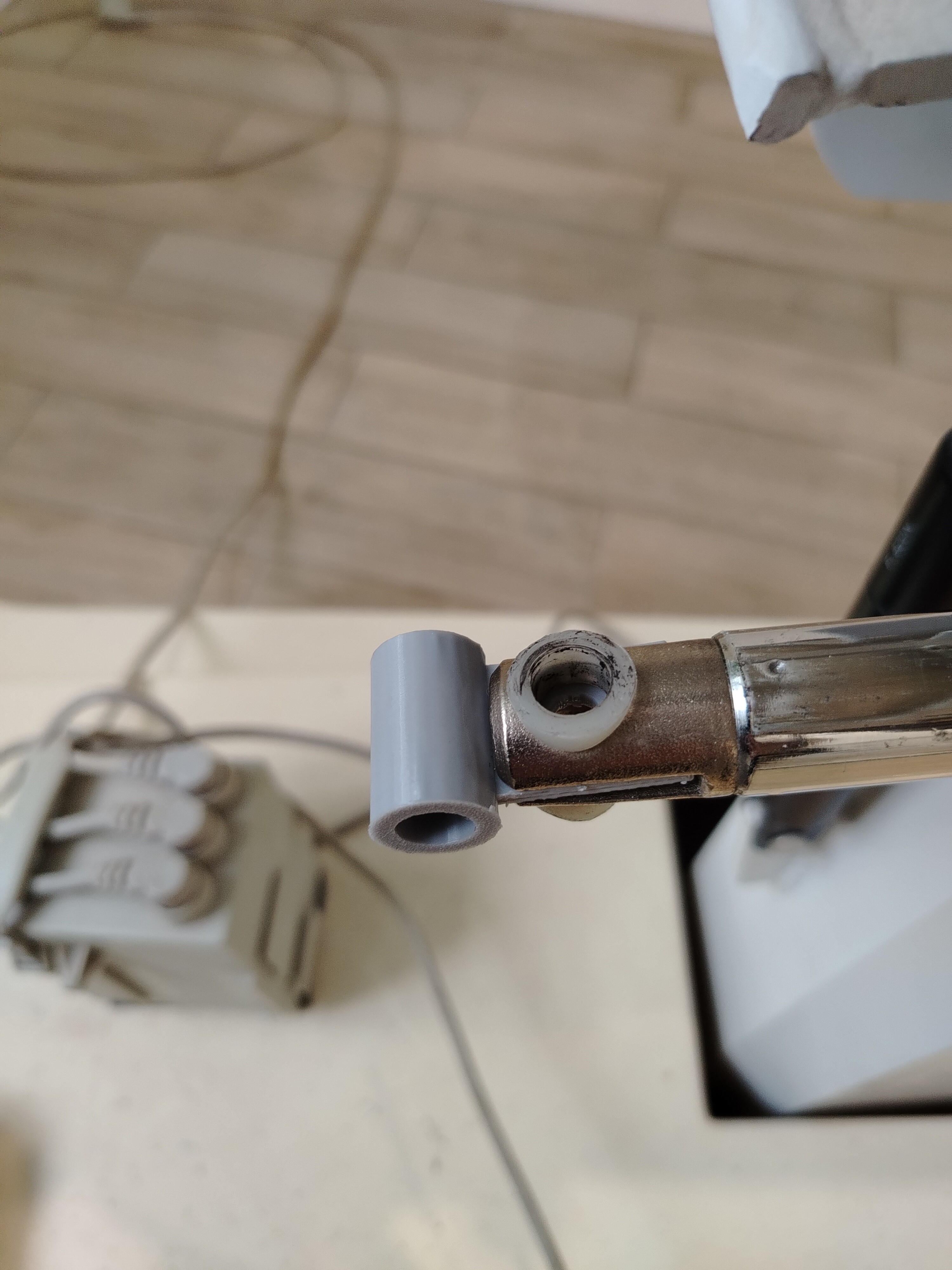

Потом устанавливаю на шток
Соединяю со спинкой и фиксирую

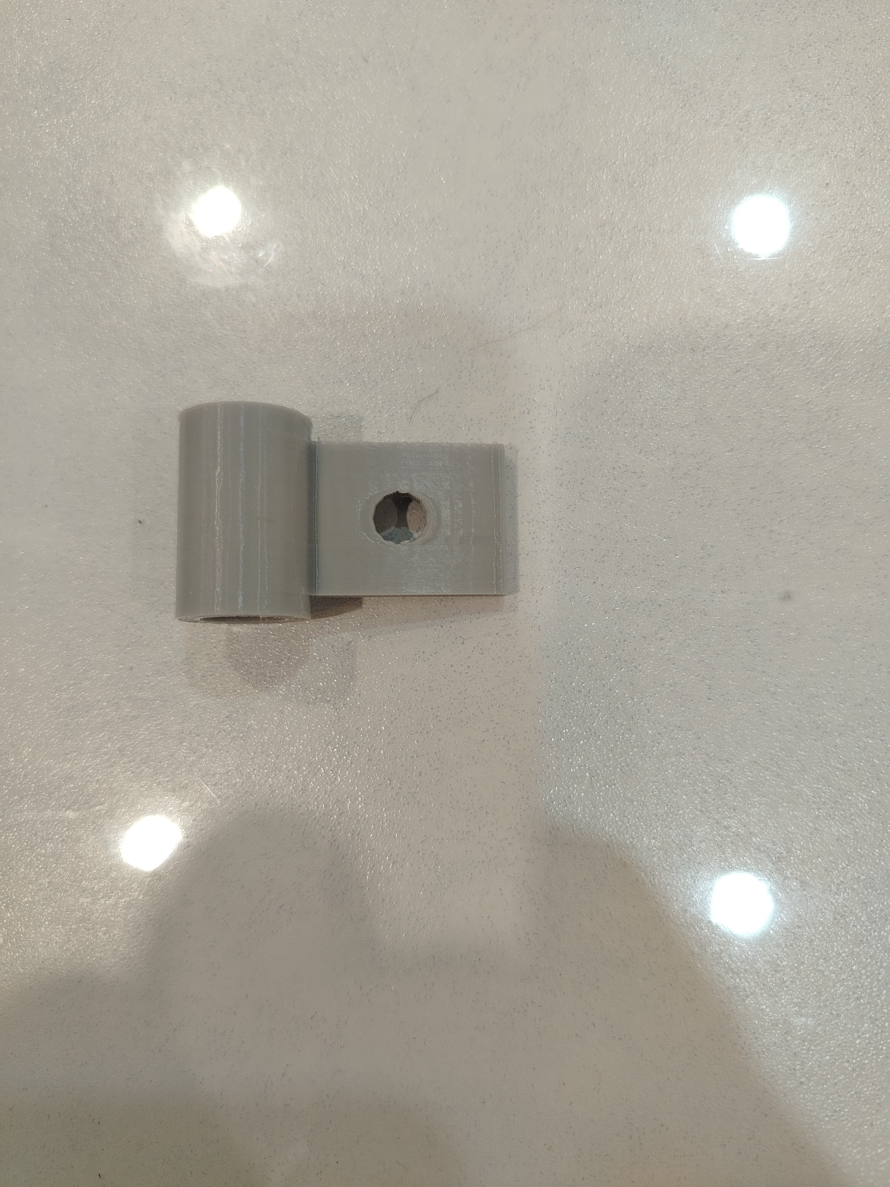

Ну и теперь спинка поднимается на нужный угол. В дальнем можно заменить пластиковый элемент на металлический, но я печатал пластик со 100% заполнением, а пока временно стоит пластиковый элемент по образцу из пластика можно легко сделать металлический. На всё у меня ушло с учётом нарисовать и на печать 40минут.
