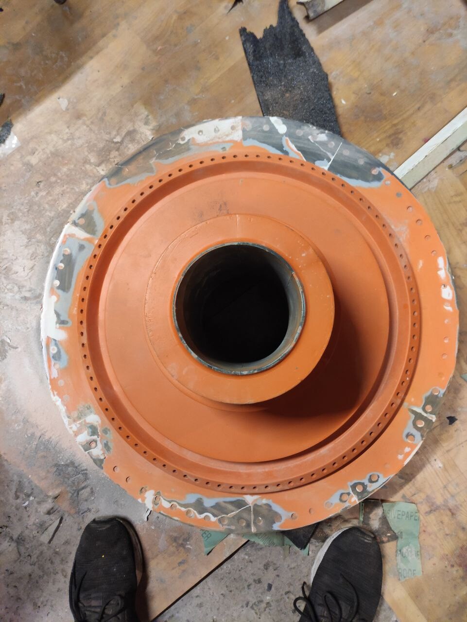

    Получив очередную партию деталей с секретной 3D-фермы "FERMA-X" от наших партнеров PICASO 3D мы принялись за работу. Детали предстояло склеить, обработать швы, выровнять шпатлевкой, загрунтовать и покрасить каждый диск в соответствии с дизайном макета.
    Для сглаживания мы использовали хлористый метилен и обильно промазывали поверхность:
Как мы создавали турбину
Фото диска в процессе обработки метиленом.
Деталь до обработки.
Диск в сборе, после сглаживания метиленом.
    Сглаживание проводили на открытом пространстве, из-за летучести растворителя. Все операции проводили с учетом техники безопасности - в маске и перчатках :)
    Данный способ сэкономил много времени на доводку. После сглаживания, нам оставалось только вывести швы шпатлевкой и загрунтовать деталь перед покраской. На один диск выходило ~ 2 дня работы. Всего дисков было 15 штук. Распараллелив процессы, нам удалось собрать, вывести и покрасить 15 дисков всего за 3 недели. Площадь обрабатываемых поверхностей составила - 25 квадратных метров.

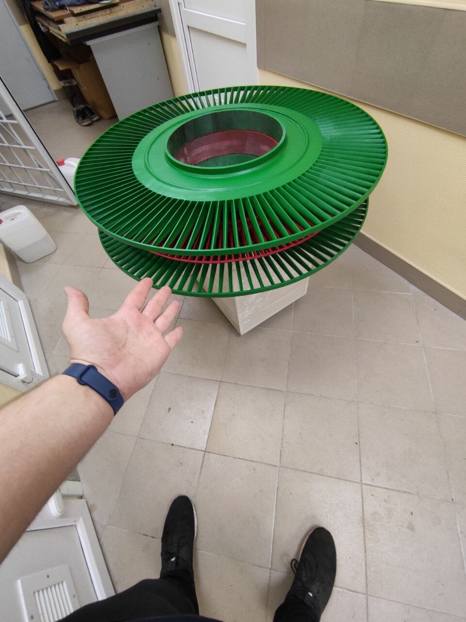

    Последние два диска были особенными. Как по геометрии, так и по сложности сборки. Кажется, что на них были брошены все оставшиеся силы. И, конечно же, не обошлось без ошибок.
Сборка крайних дисков.
    В результате последовательной сборки на диске образовался значительный зазор. К сожалению, приклеивали наверняка, поэтому пришлось буквально разбивать конструкции при помощи молотка и собирать по кусочкам...
Диск после восстановления.
Подгонка лопастей после разборки-сборки.
Часть лопастей пришлось перепечатать, но результат все же стоил приложенных усилий.
Как мы создавали турбину Фото крайнего диска после реставрации.
Финал.
В результате сборки ни один диск не пострадал :)
