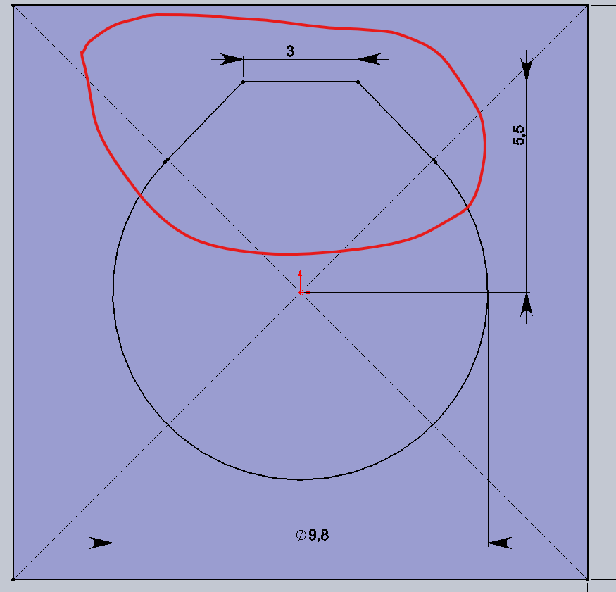

Надо было для блока мода на KP3S Pro S1 сделать резьбу М10 под пневмо крепеж. Причем печататься она должна в вертикальной стенке.
Сначала просто попробовал отверстие чуть меньше, чем край резьбы. Да, в принципе работает, но в итоге, если чуть-чуть перетянуть, пластик лопается.
Попробовал сделать отверстие побольше, лучше с «лопанием», но хуже с удержанием. И все-равно, если перетянуть, то идет трещина.

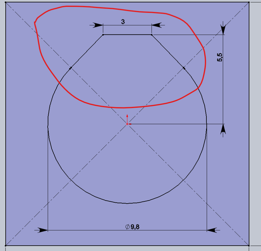

Одна из проблем – верхняя часть, которая печатается мостом и в нее резьба вгрызается больше всего. Тут решение давно известно:

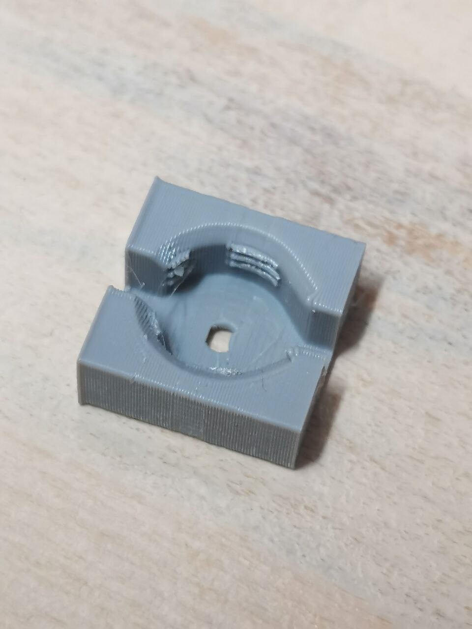

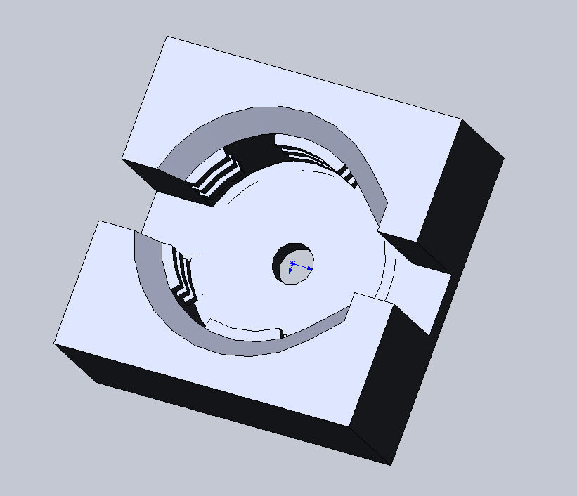

А вот дальше я понял, что хоть я и не могу напечатать такую резьбу точно (М10, шаг 1мм, ВЕРТИКАЛЬНО!), но я могу сделать места, где резьба крепежа может ухватиться и сама пойти по направляющим. Для этого я сделал отверстие чуть больше резьбы и просто добавил выступы 0.5мм из стенок с шагом 1мм и толщиной 0.5мм.

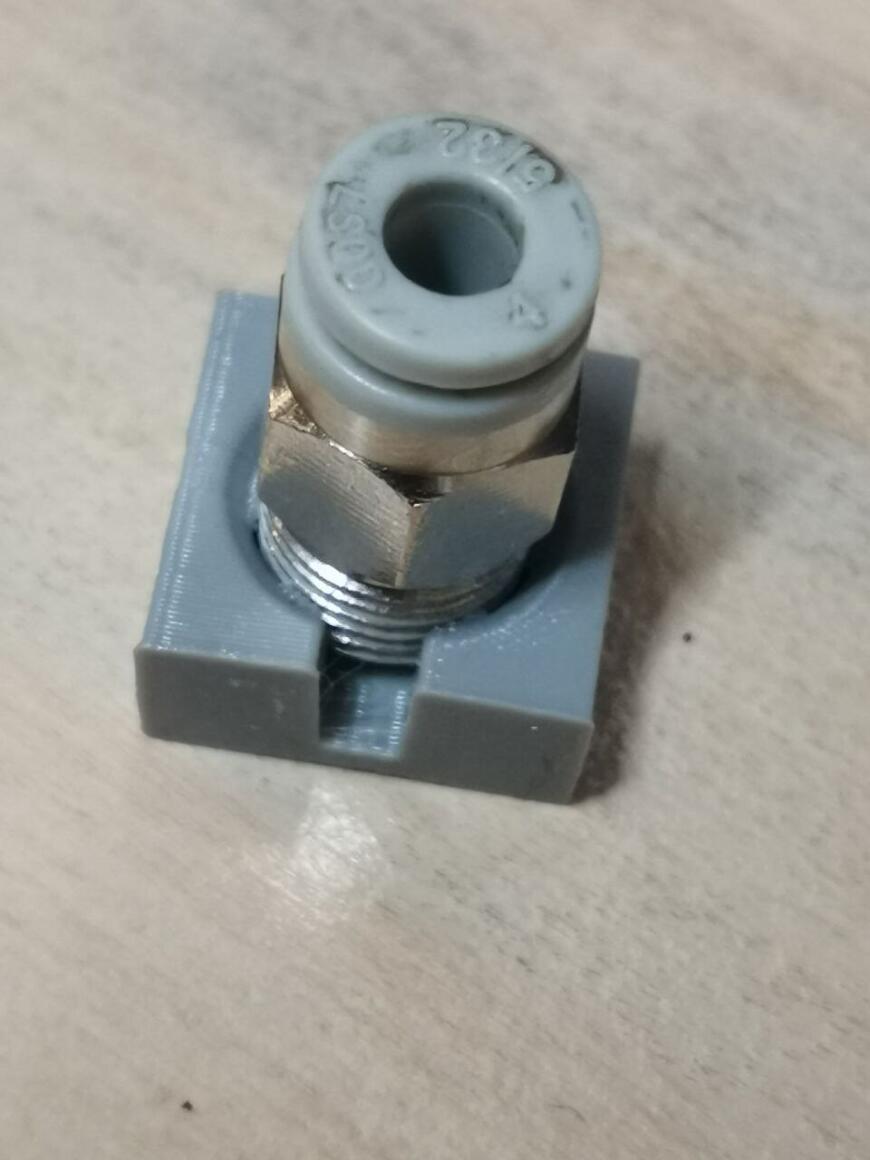

А по поводу растрескивания, если детали хочется трескаться, то надо сделать это так, как хочется мне, и просто добавил прорези. Теперь если очень туго закручивать, то стенки отгибаются, происходит проворот, но даже выступы не повреждаются. При этом посадка очень плотная.
(на качество печати не смотрим, это древняя машина из закромов пока KP3S в переделке)
