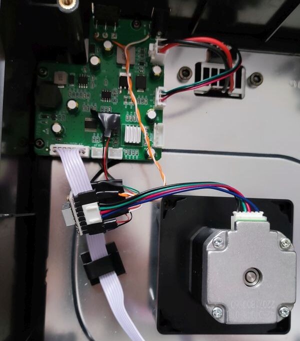

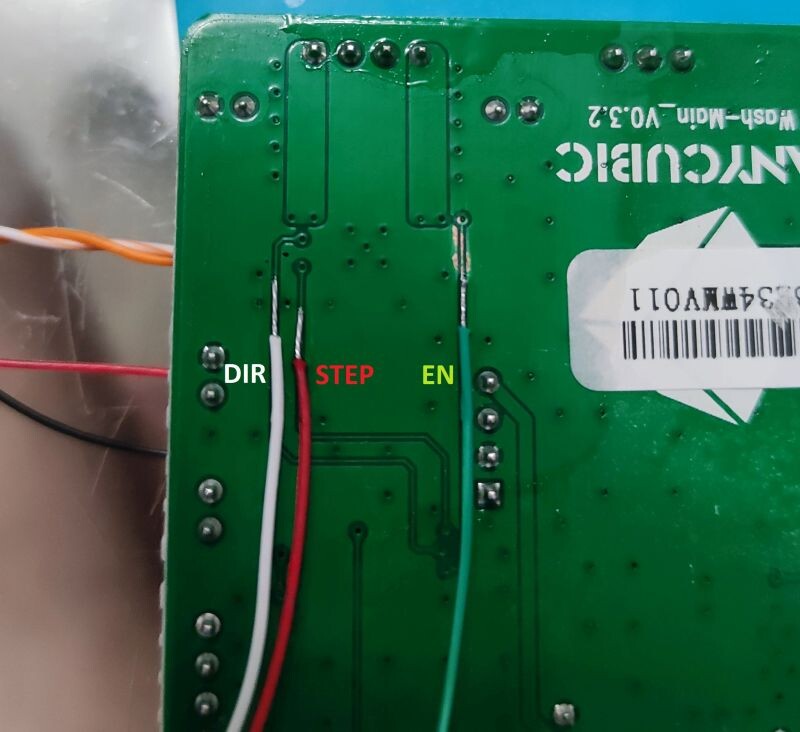

Опыты по замене распаянного драйвера A4988 на любой другой заканчиваются в основном одинаково - в режиме засветки (на малых оборотах) все работает как надо, а вот в режиме отмывки (на больших оборотах) мотор не раскручивается после старта. Допрос интернета показал, что такой проблемы лишен драйвер AT2100. Что же, берём и делаем. Вскрываем и ищем по даташиту на A4988 дорожки ног En, Step и Dir. В отличии от моей предыдущей модернизации принтера Voxelab Proxima тут на плате не оказалось тестовых площадок, к которым можно было бы подпаяться, так что зачищаем дорожки на обратной стороне платы и паяемся к ним:
+12 вольт и землю на мотор берем от разъема включения, а +5 вольт для логики можно добыть на четырехпиновом разъеме рядом со штатным драйвером A4988.
Паяем все провода, оконечиваем коннекторами и вешаем драйвер. Я не стал заморачиваться с крепежом и повесил его прямо на шлейф платы с экраном/энкодером:

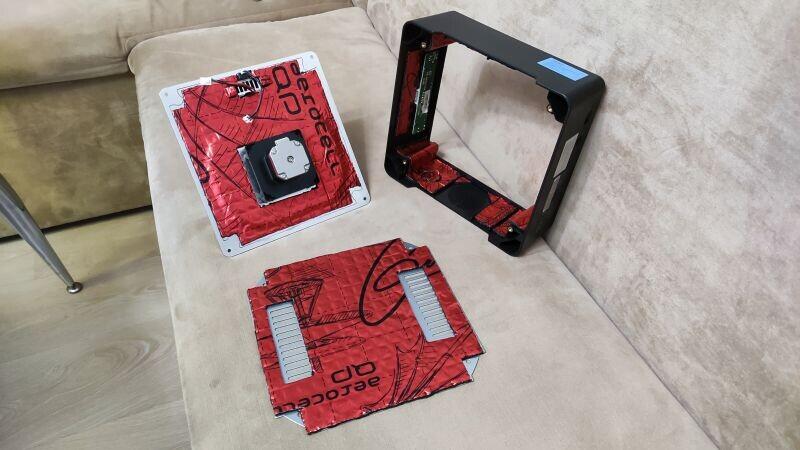

Ну а потом добавил немного шумки тонкому пластиковому корпусу, но это уже, как говорится, "по вкусу":
Итог - тишина и комфорт в работе, гораздо лучше, чем в оригинале.
Осталось добавить tpu-ножки и модификация будет полностью закончена.
