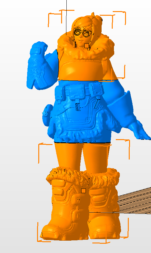

Мей я разрезал в Netfabb’e на 4 части: ноги по подол шубы, правая рука, туловище по грудь, грудь и голова. Разрезы выбирались также только в тех местах, которые потом было легче зашкурить. Это позволило сделать минимум возможных поддержек. Баллон уже печатал из 2х частей.

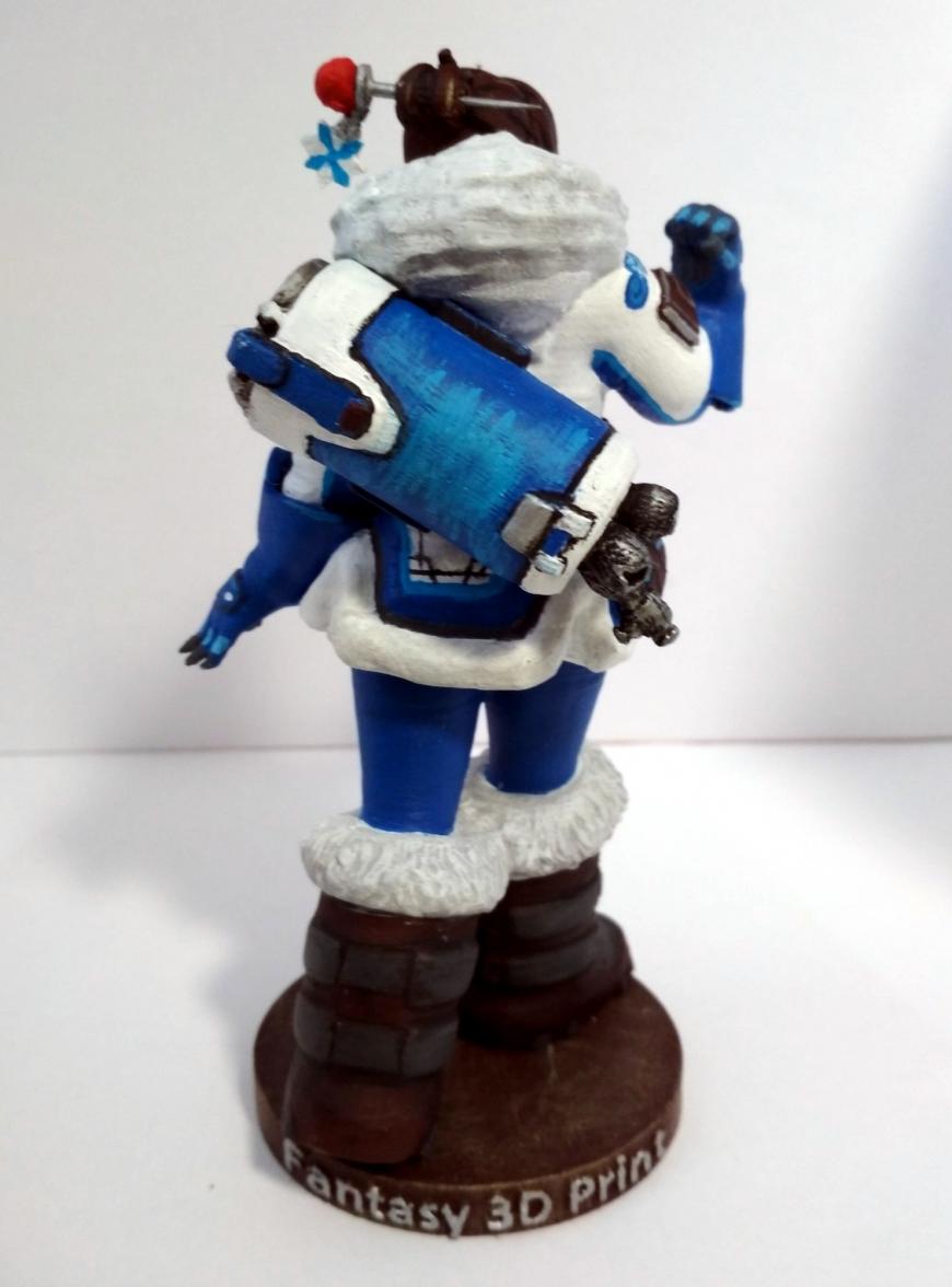

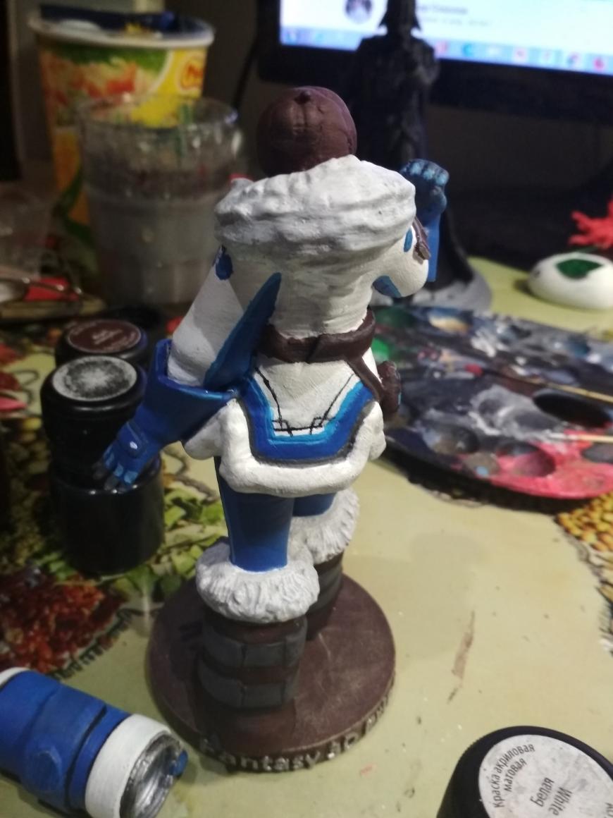

Белый цвет при покраске вообще очень капризный, поэтому мой совет – красить во много разбавленных слоёв, чтобы не было эффекта жирной краски (не везде я смог его избежать). Также оказалось, что обычная гелиевая ручка, которая сильно чернилит вполне способна заменить очень тонкую кисточку, и именно такой ручкой я прочертил чёрные полосы на шубе нашей героини.
Blizzard Heroes part 1 - Фигурка Мей из вселенной Overwatch
Проливать нам надо белую шубу в районе подола, капюшона и на ботинках. И тут была совершена первая ошибка – даже серая проливка грязнит белую модель, делая её очень непривлекательной (не будьте как я). Пришлось пойти от противного, закрасив нужные места очень светло-серой краской, а потом высветлять их с помощью техники сухой кисти белым цветом. Чёрная проливка была применена только для ботинок и волос для придания рельефа, но в стальном не использовалась, так как тогда нарушился бы мультяшный стиль.
Далее последовала кропотливая работа по высветлениям всех остальных мест на их гранях. И придания эффекта жидкостив баллоне.
К сожалению, я забыл допечатать маленького робота помощника, так что Мей осталась без своего электронного друга, но я уверен, она его ещё найдёт!
А вот что получилось по итогам (да, я знаю, что лица - моя слабая сторона ):
