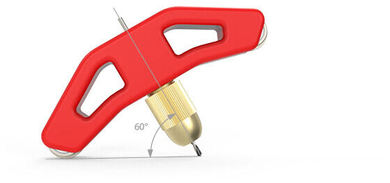

Затачивая сверло, в процессе обратно-поступательных движений, необходимо начинать с вертикального положения и заканчивать легким наклоном приспособления, таким образом будет образовываться затыловка режущей кромки.
Для контроля наклона способствуют фланец подшипника и его корпус (1, 2).
Для стандартного угла в 120 градусов, который используется для сверления твердых материалов, нужно установить сверло таким образом, чтобы его вершина и фланец подшипника образовали угол 60 градусов.
Для более острых углов для работы с мягкими материалами нужно устанавливать 45-55 градусов (заточка будет выполнена от 90 до 110 градусов).

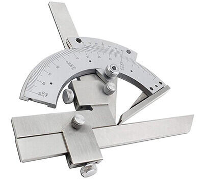

Удобнее всего воспользоваться угломером. На видео будет понятнее :) ... но ничего сложного нет.
