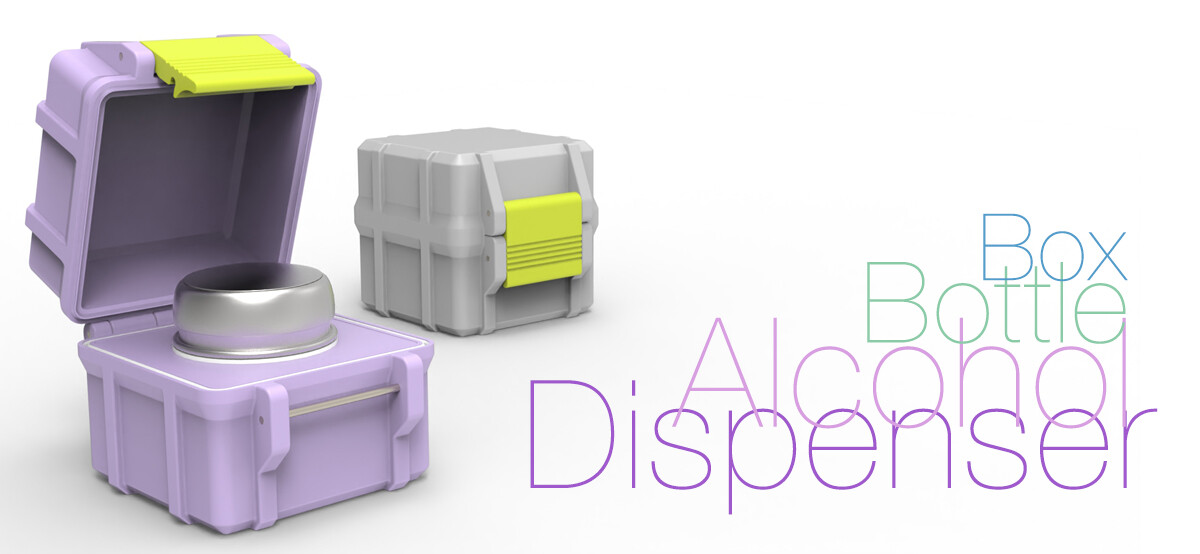

Коробка-бутылка. Дозатор для спирта
Представьте себе незаменимый помощник, который незаметно вписывается в вашу повседневную жизнь, незаметно выполняя свою задачу. Вы пользуетесь им постоянно, даже не задумываясь о нем. Но что делать, когда диспенсер постоянно переворачивается, если в нем остается менее половины спирта? Такие мысли захватили меня в последнее время. А еще я обратил внимание на коробки с замком и решил попробовать распечатать одну из них по заимствованному проекту. Это меня вдохновило! После этого я создал свою собственную версию, сделав ряд модификаций. Я увеличил ребра жесткости, это позволяет проще принтеру печатать, изменил замок и улучшил герметичную прокладку, которую кстати можно приобрести готовую из вспененной резины; силикона; латекса, так и напечатать из TPU. Теперь у меня таких коробок, ну чтобы сказать, не слишком много, но и не мало. Получилось так, что в процессе разработки я опробовал множество вариантов, и хотя все они выполняют свои задачи, но сегодня я хочу рассказать о том, что произошло потом.., когда коробка встретила бутылку...
Так появилась идея создания емкости, которая не переворачивается, и дополнительной герметичной крышки. Важным моментом стал процесс внутренней обработки емкости. Ведь печатные изделия снаружи могут выглядеть герметичными, но жидкость легко просачивается сквозь слои, особенно если использован ABS, с которым я предпочитаю работать. Поэтому я прибег к использованию мощного растворителя - дихлорэтана. Тщательно обработав стенки емкости, я получил полностью герметичную бутылку. Теперь диспенсер также устойчив и надежен.
В качестве осевых шпилек я использовал спицы для велосипеда диаметром 2 мм. Хотя в продаже можно найти готовые шпильки такого размера, у меня не оказалось именно таких под рукой. В любом случае, после печати отверстия пришлось прочистить. Для этой задачи я использовал длинную развертку, но можно, конечно, обойтись и другими инструментами...
