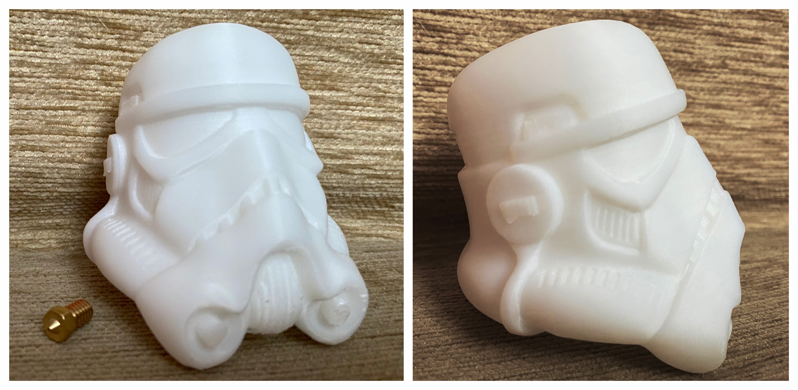

Вообще я не люблю белый цвет, потому что на нем не так то и просто разглядеть детализацию моделей, и увидеть возможные дефекты, особенно если филамент глянцевый. Однако в данном случае пруток матовый, и получается очень приятная поверхность, на которой можно все рассмотреть. Но все же, некоторые фотографии пришлось хорошенько обработать чтобы их можно было лучше рассмотреть.
Теперь к испытаниям. Печатал  своем Ultimaker original. Использовал в Cura старый профиль от HIPS BF - температура печати 260, температура стола 100, слой 0.12 мм, ретрак 3 мм скорость 20. Так же при испытаниях проверил, печать идет без видимых затруднений в диапазоне от 240 до 270. Начал с разборной модели Bree, разборной - чтобы избежать поддержек и, заодно, проверить, будет ли паутинка между моделями.
SolidFilament HIPS, или как я полюбил белый цвет.На фото видно, что паутинки нет, видимых дефектов печати тоже.
SolidFilament HIPS, или как я полюбил белый цвет.SolidFilament HIPS, или как я полюбил белый цвет.
Дальше - любимый космонавт.
SolidFilament HIPS, или как я полюбил белый цвет.Поверхность получается достаточно однородной, матовой и очень приятной на ощупь.
Далее решил попробовать напечатать что-то на поддержках.
Точек касания со столом у модели нет, полностью располагается на поддержках.
SolidFilament HIPS, или как я полюбил белый цвет.Ничего нигде не отлипло, не расслоилось. Поддержки удалились легко.
