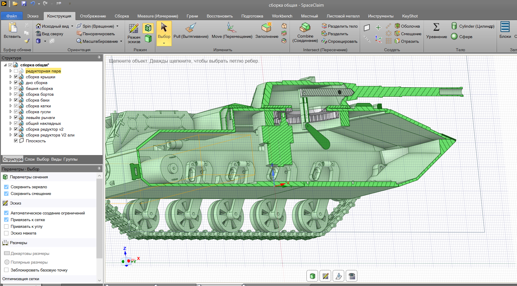

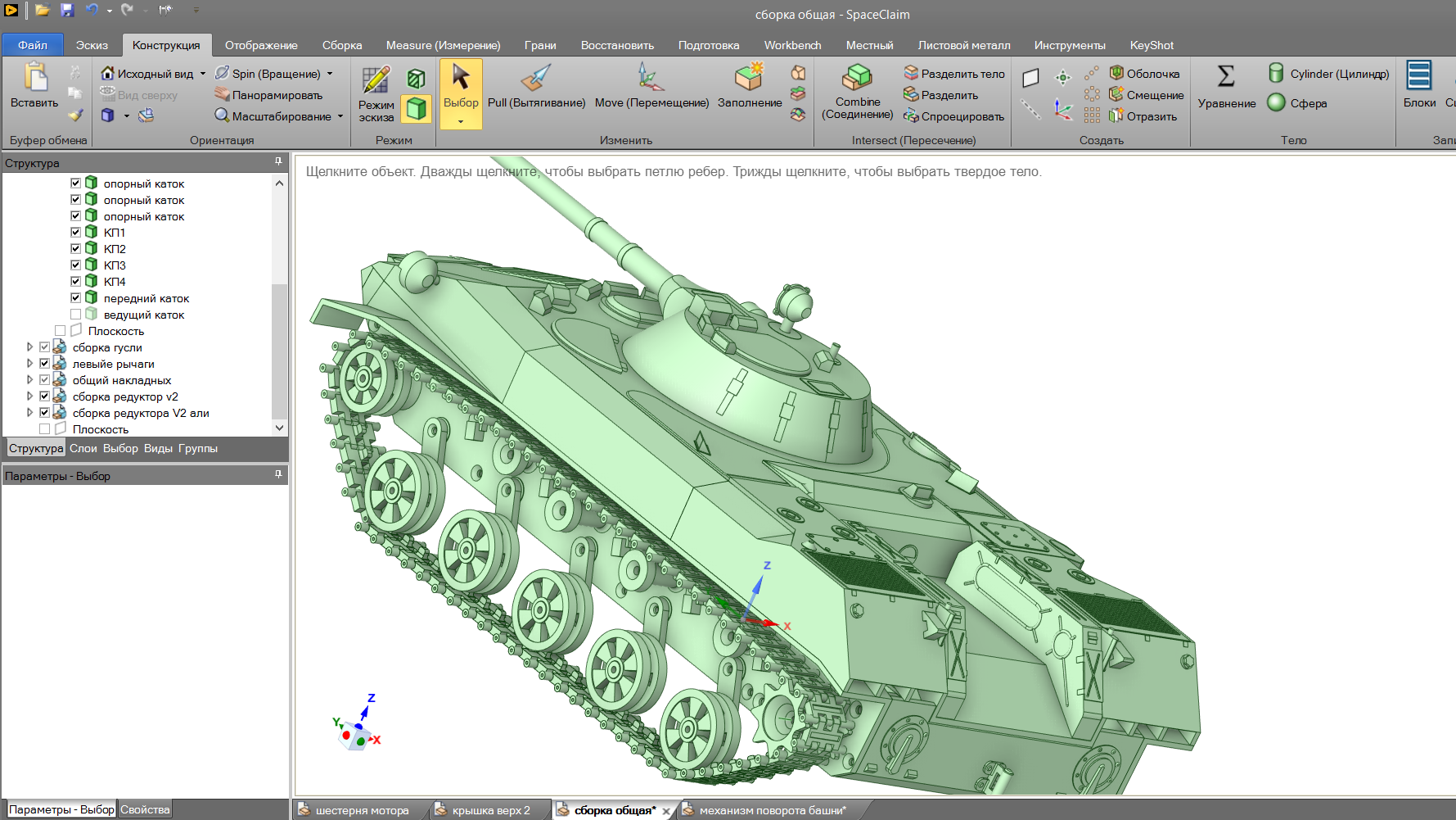

Примерно год назад решил нарисовать БМД-1 (в масштабе 1:19), и сделать ее радиоуправляемой.
Особо чертежей в инете нет, только габаритные. Помог сайт бумажных моделей, каждый листик перевел в “jpg”, появилось хоть какое то понимание остального оборудования (навесного). Потом это все, не то что бы, забросил, а просто – то лень, то некогда, то нет вдохновения.

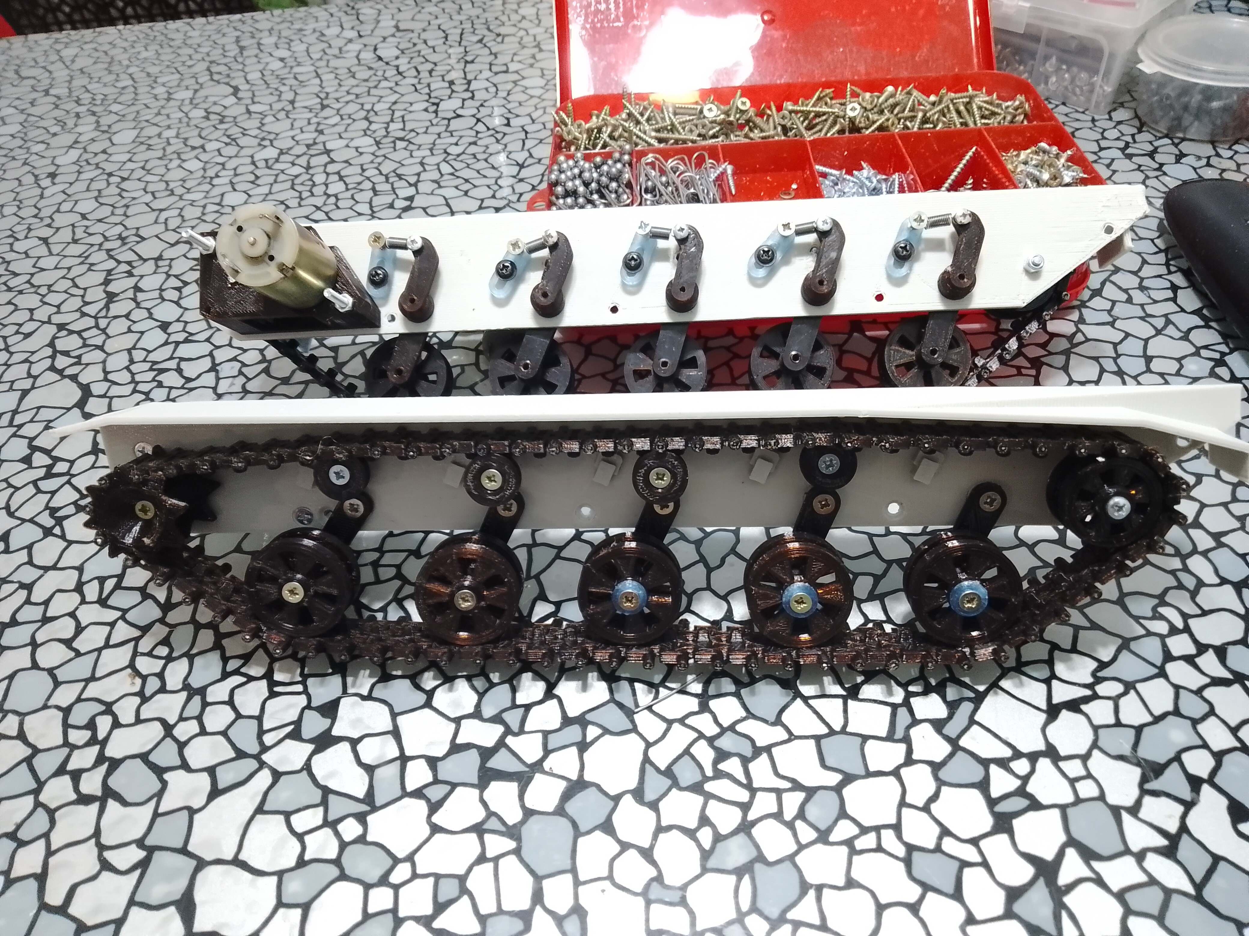

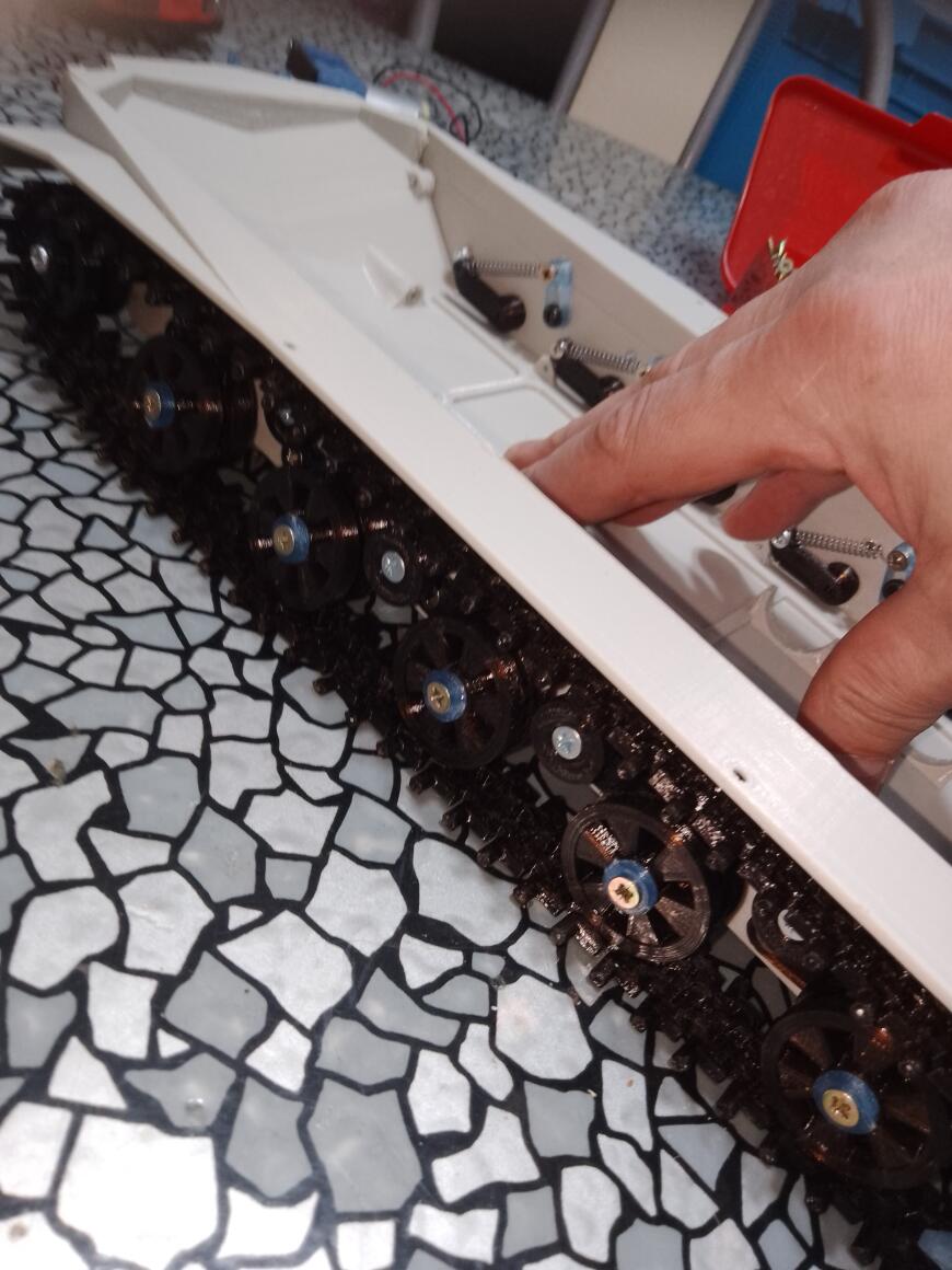

Ходовку печатал, ну прям очень много всяких вариаций, сейчас вроде бы получил почти то что хочу видеть (хотя есть еще мысли, но принт может не сдюжить от моих фантазий). Но опять же, по моему мнению, жестковато. Думаю, убрать пружины и поставить резиночки для плетения (как вариант).

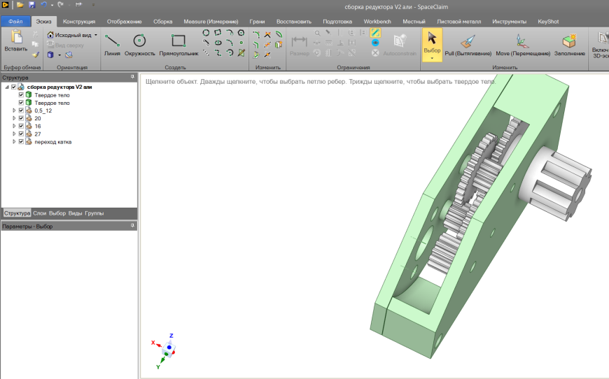

Редуктор.
Да уж, тут так-же, ппц сколько их было нарисовано, распечатано и забраковано. Был и покупной с маркетплейса, но он не устроил в скорости, да и люфт такой что ведущий каток болтался как кое-что в стакане. Остановился на двух вариантах редуктора под мотор R280, первый это печатные шестерни и второй это покупные шестерни с маркетплейса (Smart Electronics 75 шт. очень даже не дорого) покупал сразу два комплекта, т.к. все шестерни разные и не повторяются, а редуктора нужно два (модели шестеренок, из набора, есть все, рисовал сам).
Тут конечно, маштаб маштабом, а вот реалестичности не будет, отрисовать то можно, а вот проглотит ли бюджетный дрыго-стол эту деталировку что бы глазу видно было, вопрос.

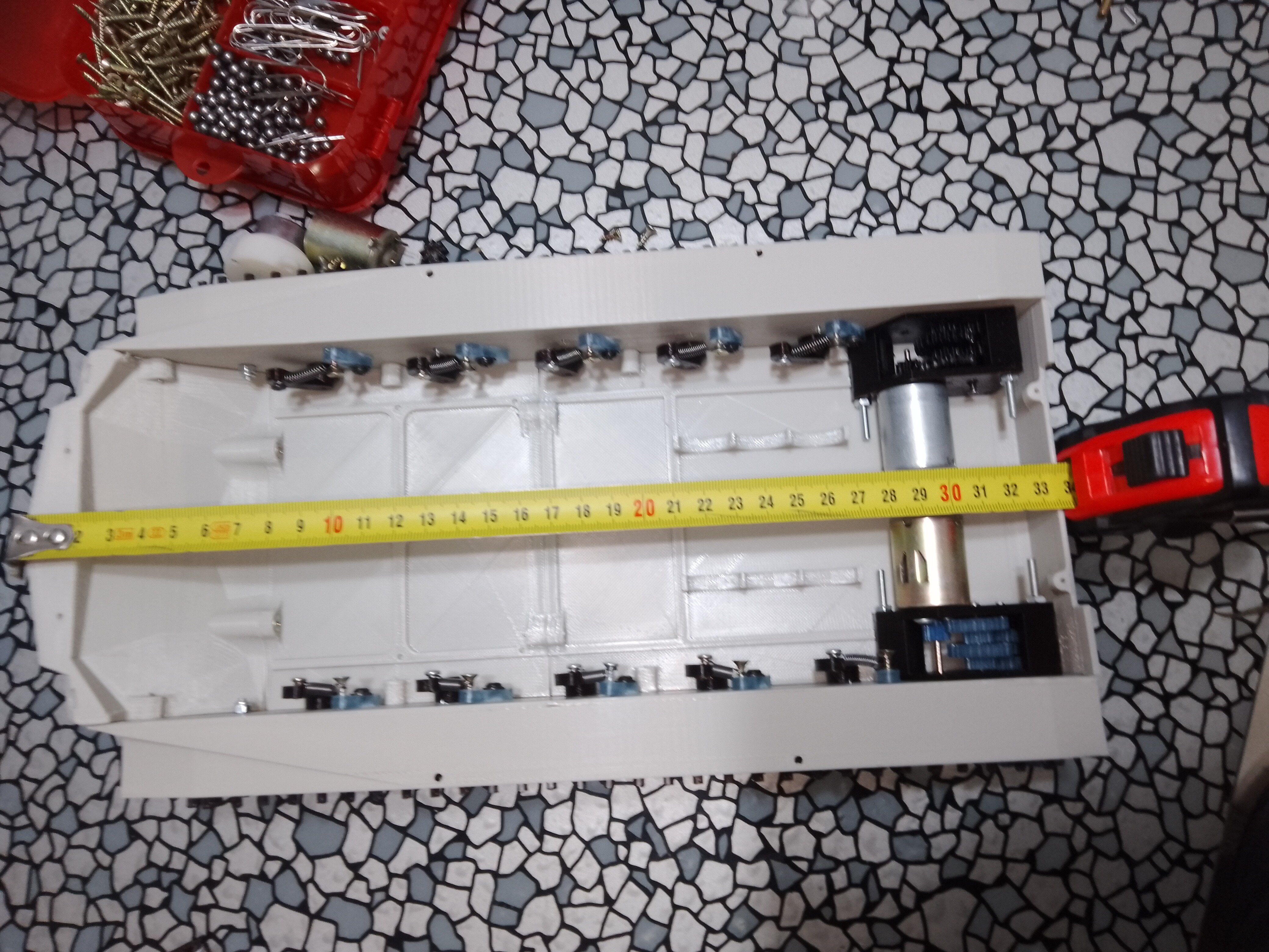

На данный момент собрал корыто с ходовкой.

По задумке; башня имеет круговое вращение, углы ствола - -4..+30 (как и у оригинала).
