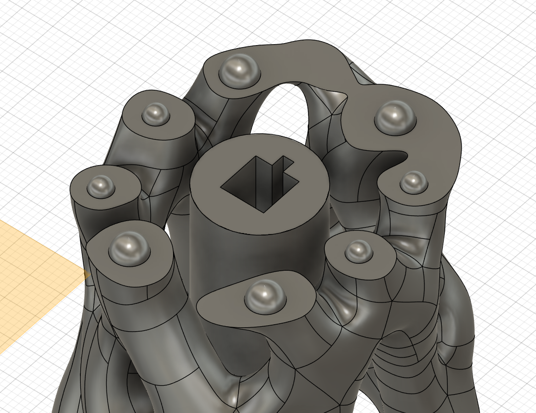

Далее я перешёл к обработке модели в Fusion 360. Здесь пришлось немного «попотеть»: модель из нейросети была в формате Mesh, и мне пришлось преобразовать её в Solid body, чтобы можно было корректно работать с геометрией.
Как я создал УНИКАЛЬНЫЕ ножки для стеллажа с помощью нейросети и 3D-печати
Каждый столбик высотой 40 см пришлось разрезать пополам, так как максимальная область печати моего принтера по оси Z — всего 256 мм. На месте разреза я сделал квадратные отверстия для установки жесткой печатной «арматуры», которая укрепляет столбик. Также на разрезанных поверхностях создал ответные части по принципу «папа-мама» для точного соединения. Для монтажа к полкам я сделал вырезы под винты и гайки М5.

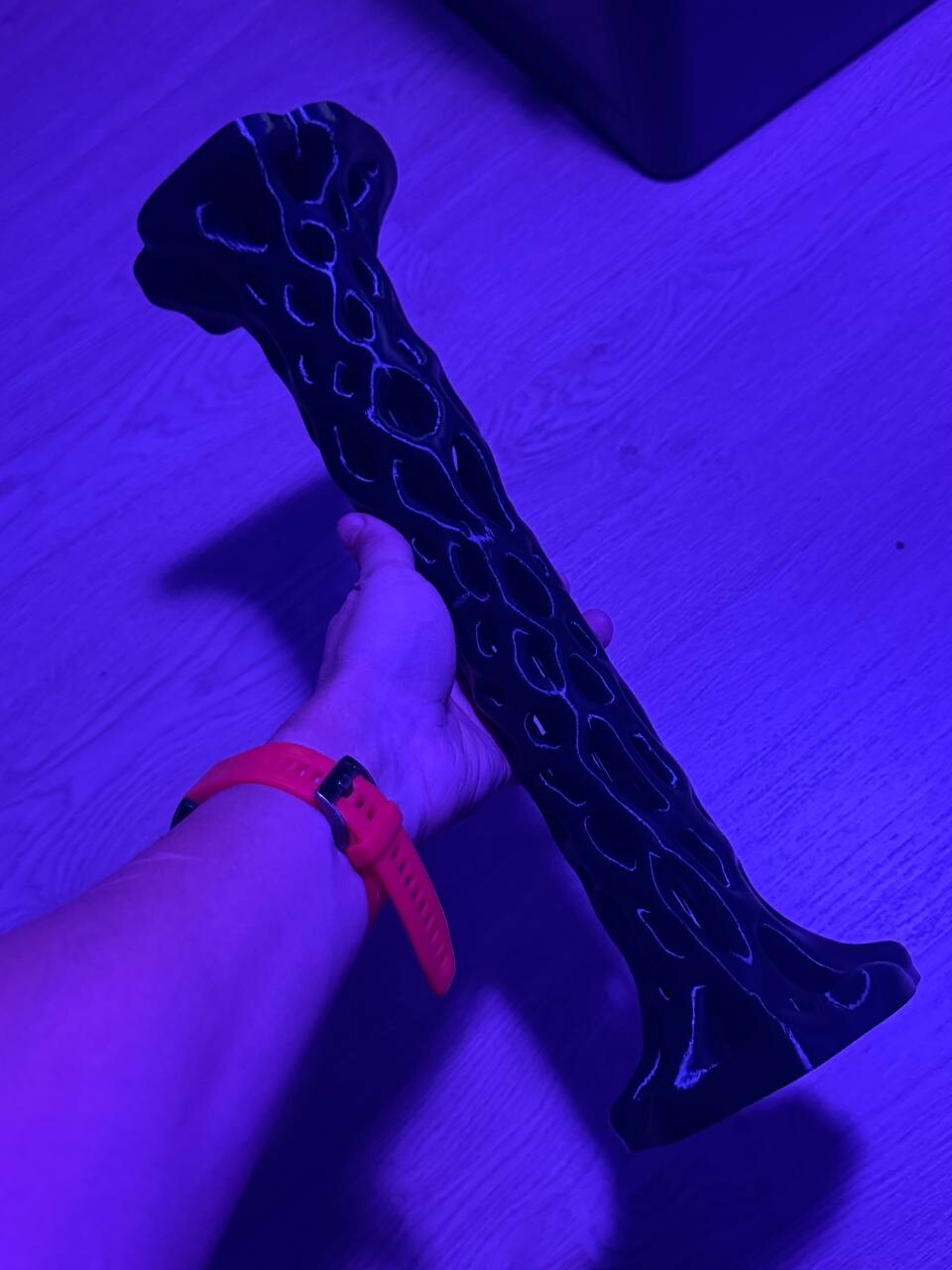

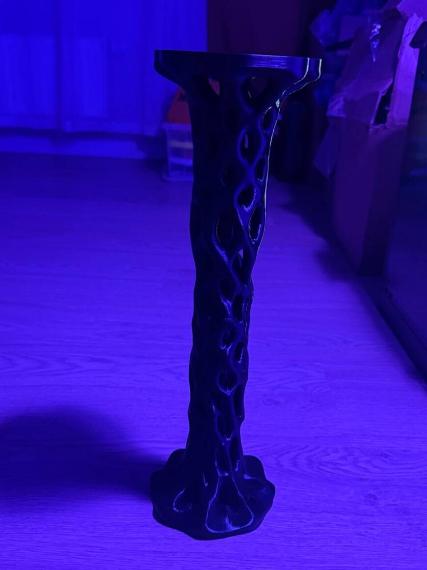

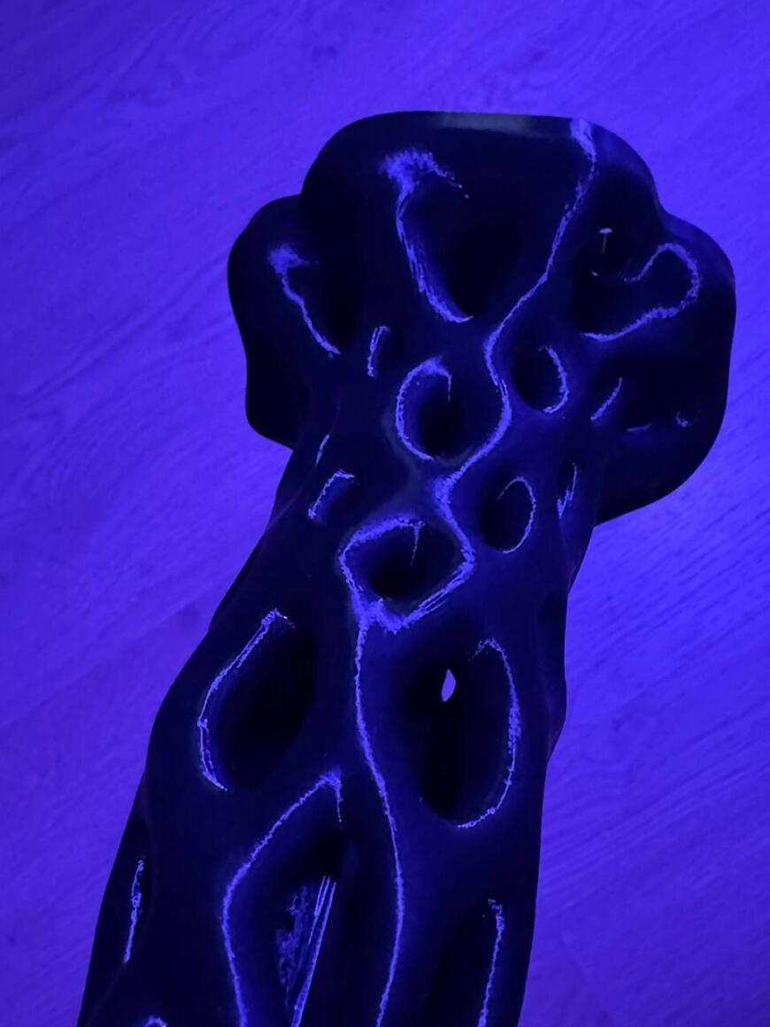

Печать всех деталей заняла около 12 часов. Я использовал чёрный PETG, который сочетает прочность и эстетичный вид. После печати обе половинки столбиков я склеил с помощью космофена. Результат полностью меня порадовал: детали получились прочными, аккуратными и визуально интересными.

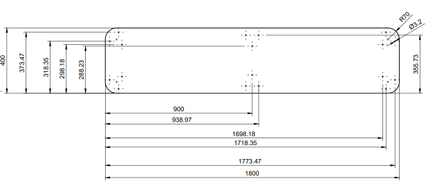

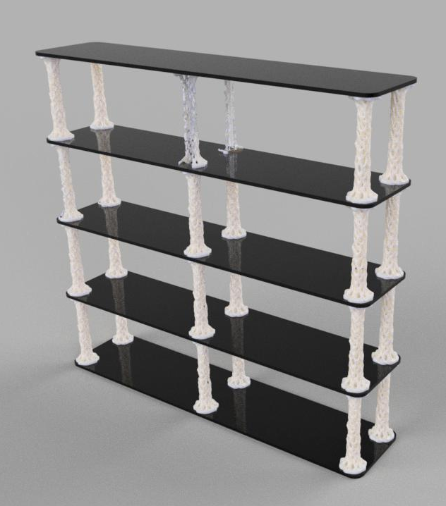

Стеллаж пока ещё не собран. ЛДСП 16 мм уже отправлены на лазерную резку, осталось дождаться печати всех столбиков и собрать конструкцию. Я уверен, что готовый стеллаж будет не только функциональным, но и настоящим дизайнерским акцентом комнаты.
