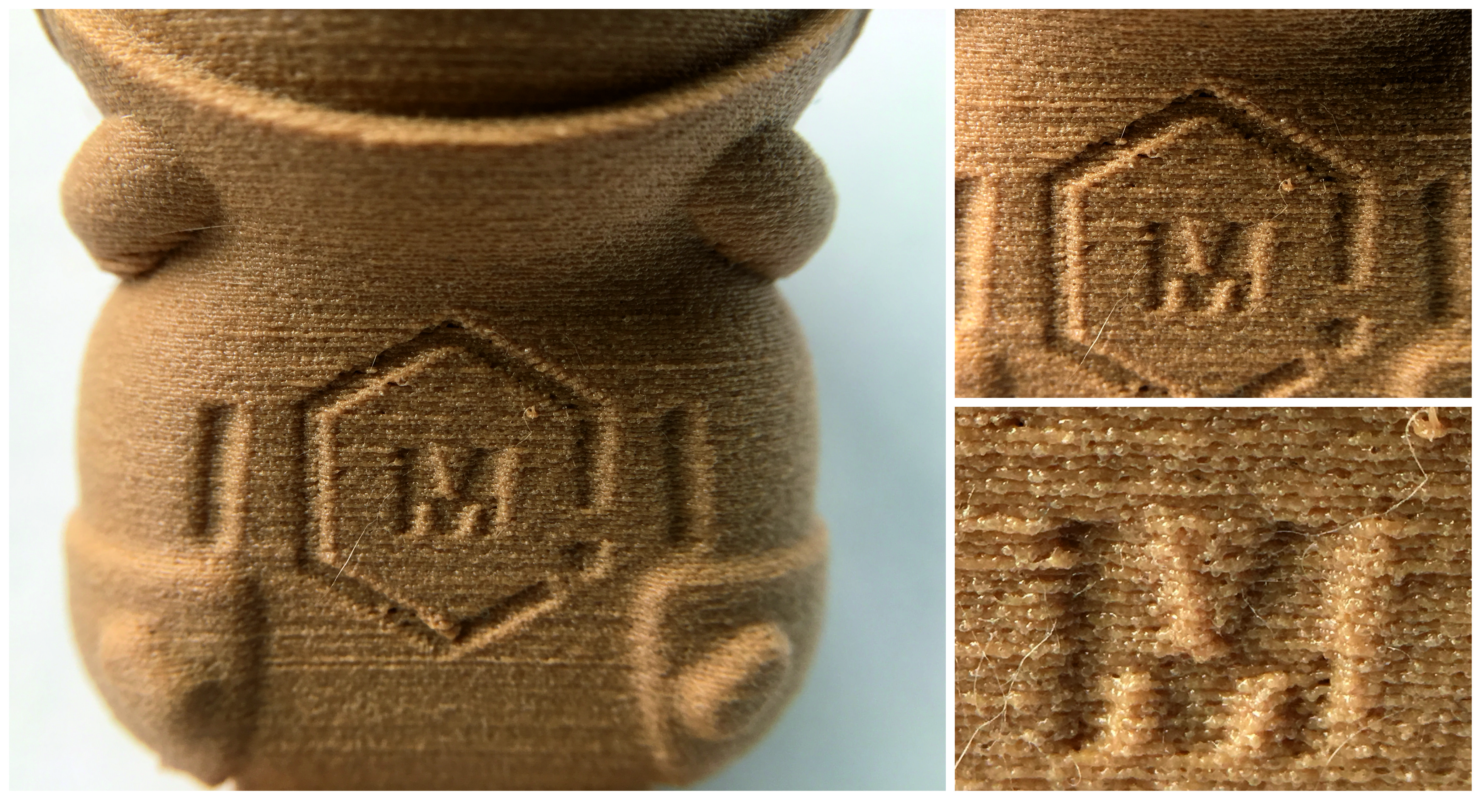

Теперь о самом пластике, печать идет очень легко, на достаточно большом диапазоне температур, однако, на низкой скорости. Запаха при печати почти нет. Диаметр прутка очень стабилен, и лежит в пределах от 1.73 до 1.76. Из минусов отмечу, что пластик очень текуч, возможно из-за процесса пенообразования в сопле, поэтому ретрак я настроить не смог. Пробовал скорости от 10 до 60, и длину от 3 до 9 мм. По наблюдениям, свыше 6 мм длину лучше не ставить, пластик начинает выходить из сопла комками.
Обзор PolyWood™ или что делать, когда закончится лес
После печати придется немного поработать ножом, однако, все сопли удаляются крайне легко, а паутинки нет. Теперь перейдем к печати. Все модели печатал соплом 0.4 толщиной слоя 0.2.

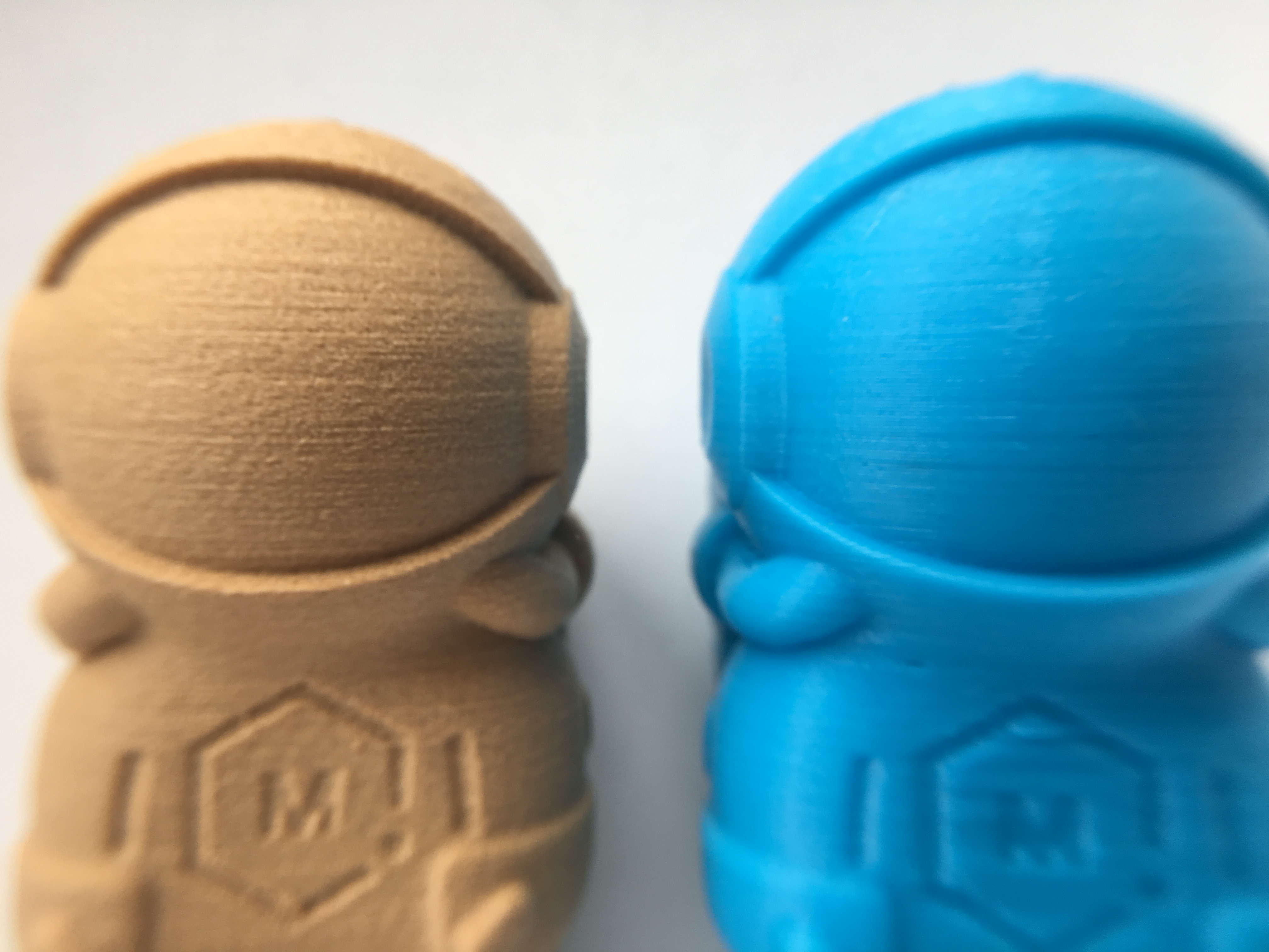

Из-за пенистой структуры слои получаются сглаженными. Так выглядит в сравнении с тем же космонавтом напечатанным PLA от BF толщиной слоя 0.2
