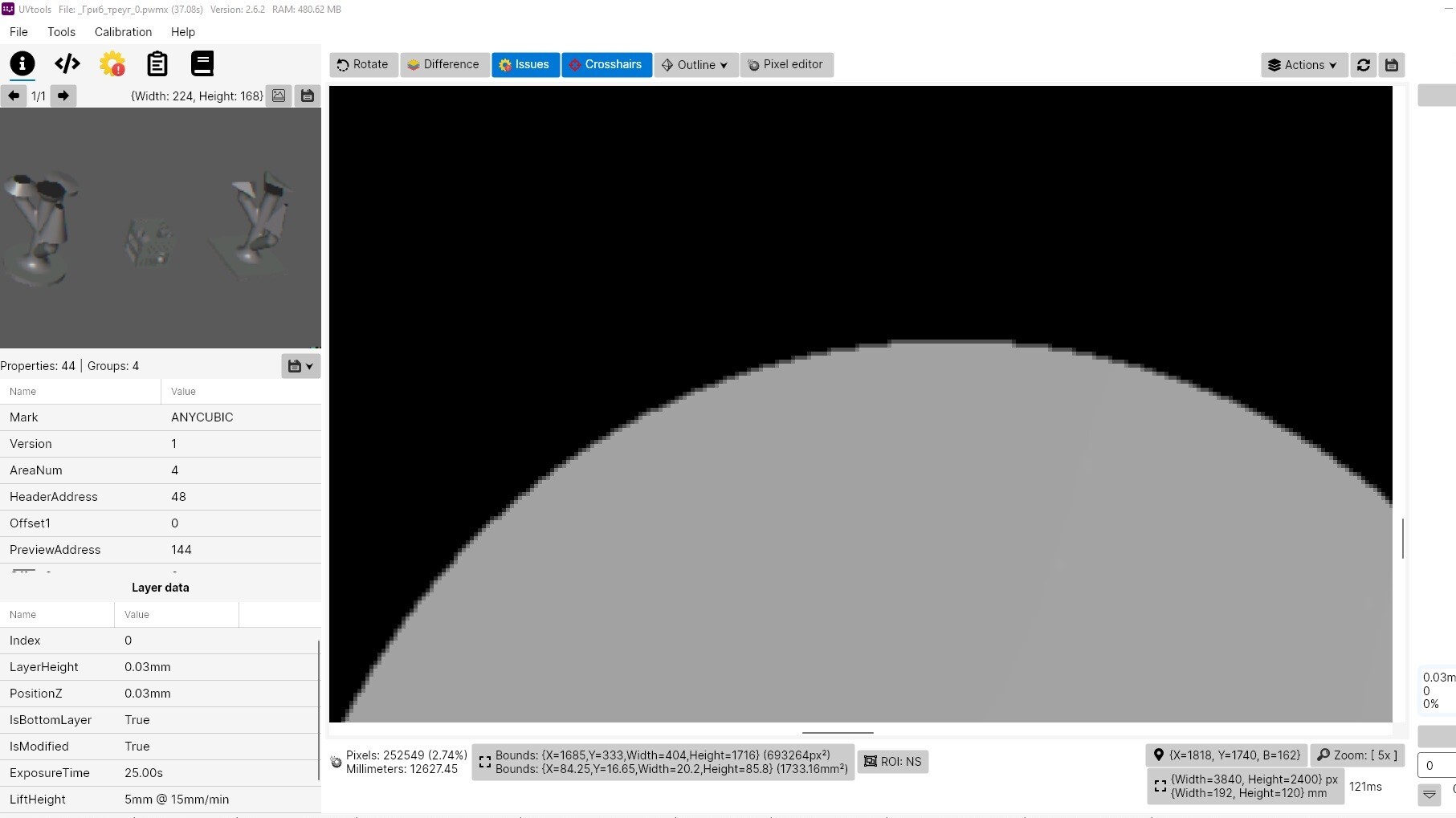

Начинаю проверять разные варианты, и первое обнаружение - наложение маски для повышения точности портит картинку размытия пикселей.
Это картинка слоя экспортированного из Читу.
Pixel tolerance 5, или на что способен Anycubic mono X. Часть 2
А так - после наложения маски.
На круглой заметно еще сильнее.
Pixel tolerance 5, или на что способен Anycubic mono X. Часть 2Pixel tolerance 5, или на что способен Anycubic mono X. Часть 2
Тогда, сохраняю файл из Читу без АА, накладываю маску  делаю размытие через UV Tools.
Конечно, не так хорошо как прямой экспорт из Читу, но всяко лучше битого контура после маски. Печатаю файл.

Тогда, я придумал ничего лучше, как просто перебрать все возможные варианты сглаживания в UV Tools. Главный момент в том, что не изменял время экспозиции, поскольку меня интересовали именно возможности сглаживания.
Результат таков.
Pixel tolerance 5, или на что способен Anycubic mono X. Часть 2Болванка с сириуса снизу справа. Даже так видно что от АА нет проку.
Однако интересны кубики.
По ним видно, что принтер просто не включает некоторые темные пиксели. Это ответ на вопрос, почему вообще работала маска, и почему она начала работать в достаточно темном и контрастном варианте, когда как для принтеров работающих с прозрачными пикселями - было достаточно и совсем прозрачной маски.
Ну и тогда меня осенило - запустить круг полутонов из UV Tools.
Результат вот таков.
Тогда я вручную затемнил послойно этот круг.
Pixel tolerance 5, или на что способен Anycubic mono X. Часть 2Но каждый раз, кроме последнего принтер выдавал один результат.
Pixel tolerance 5, или на что способен Anycubic mono X. Часть 2Второе сильнейшее разочарование, весьма печалено, но LCD печать без АА - очень слабый результат, а монохромный экран дает лишь прирост скорости.
