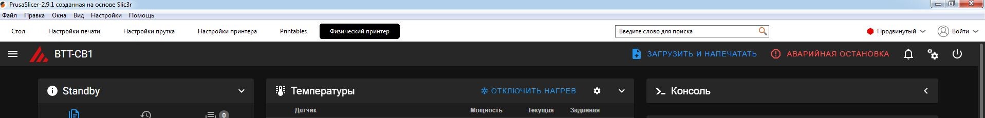

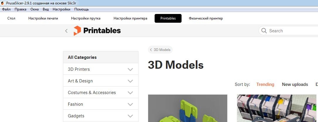

Для тех кто искал ответ, WEB-морда в PrusaSlicer на Win7х64.
( https://3dtoday.ru/questions/pryusa-klipper#comments )
Win7 нужно поставить последние "запладки" и установить WebView2 Runtime (установится версия х32). После этого подключится WEB-морда вашего Klippera в папке "Физический принтер".
После окончания поддержки будущие попытки установить Evergreen WebView2 Runtime на Windows 7 и Windows 8/8.1 установят версию 109.
Где скачать WebView2 Runtime на Windows 7;https://developer.microsoft.com/ru-ru/microsoft-edge/webview2/consumer?form=MA13LH
https://developer.microsoft.com/ru-ru/microsoft-edge/webview2?form=MA13LH
