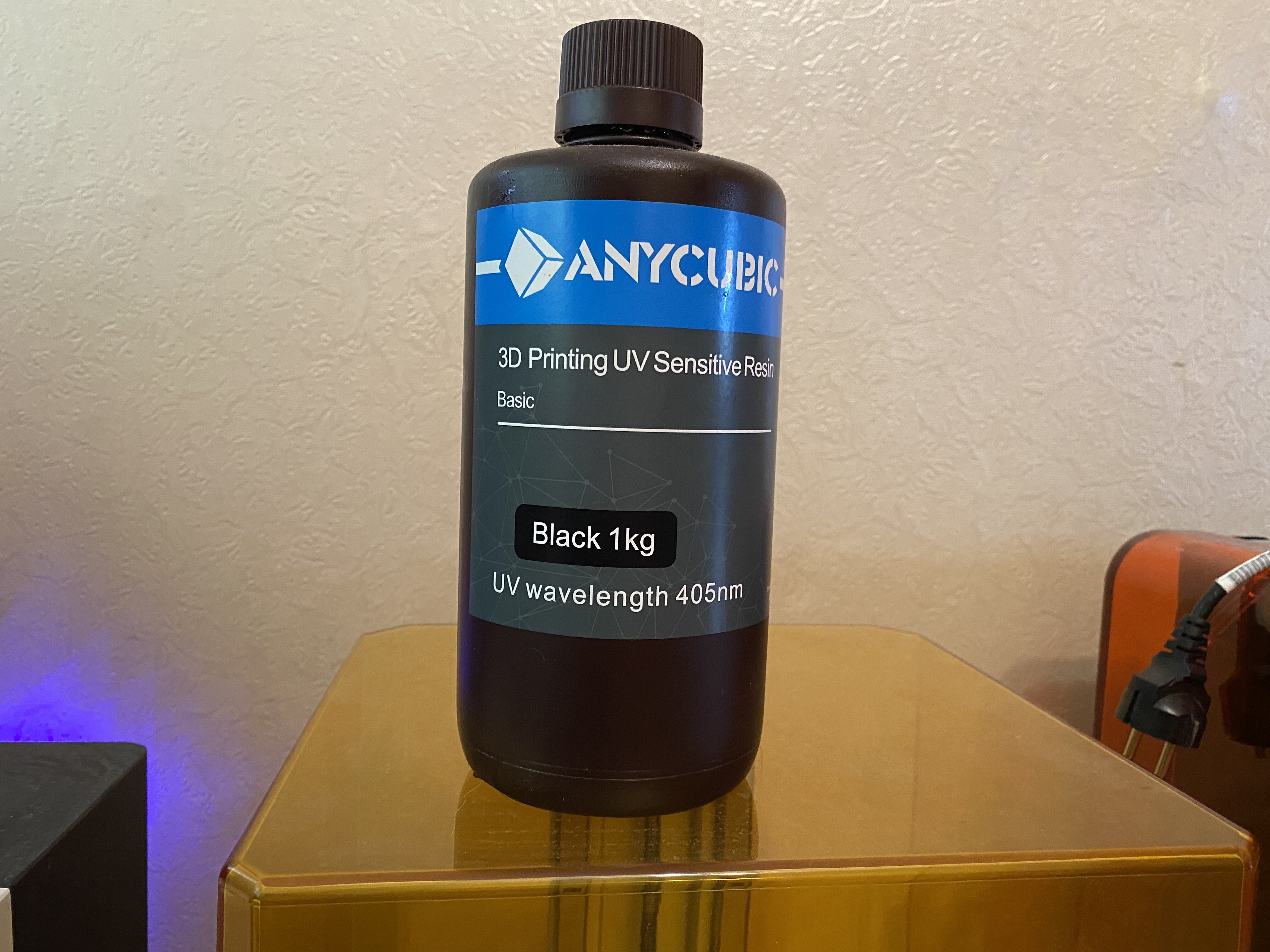

Для работы взял стандартный черный полимер из комплекта.

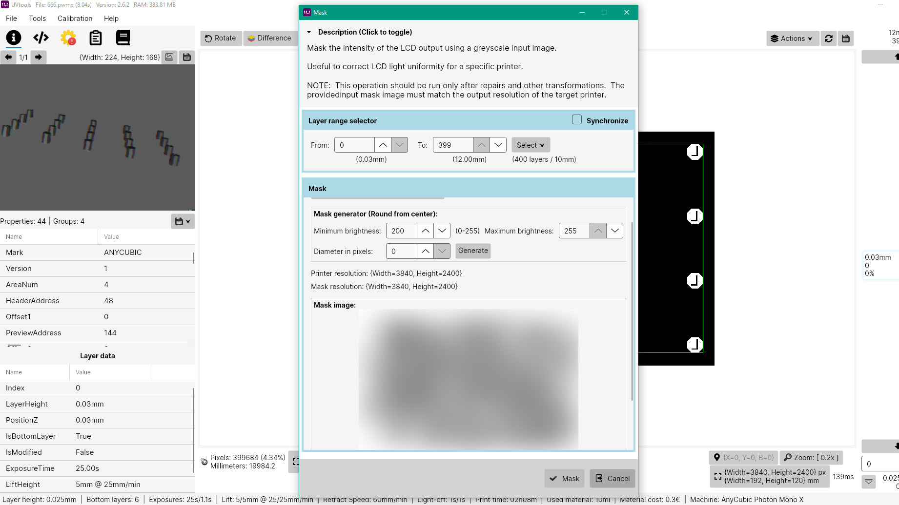

Pixel tolerance 5, или на что способен Anycubic mono X. Часть 1Маску накладывал через программу UVTools.
Открываю прогу на печать.
Выбираю в Инструментах Маску и путь к ней.
Далее применяю Маску ко всем слоям.

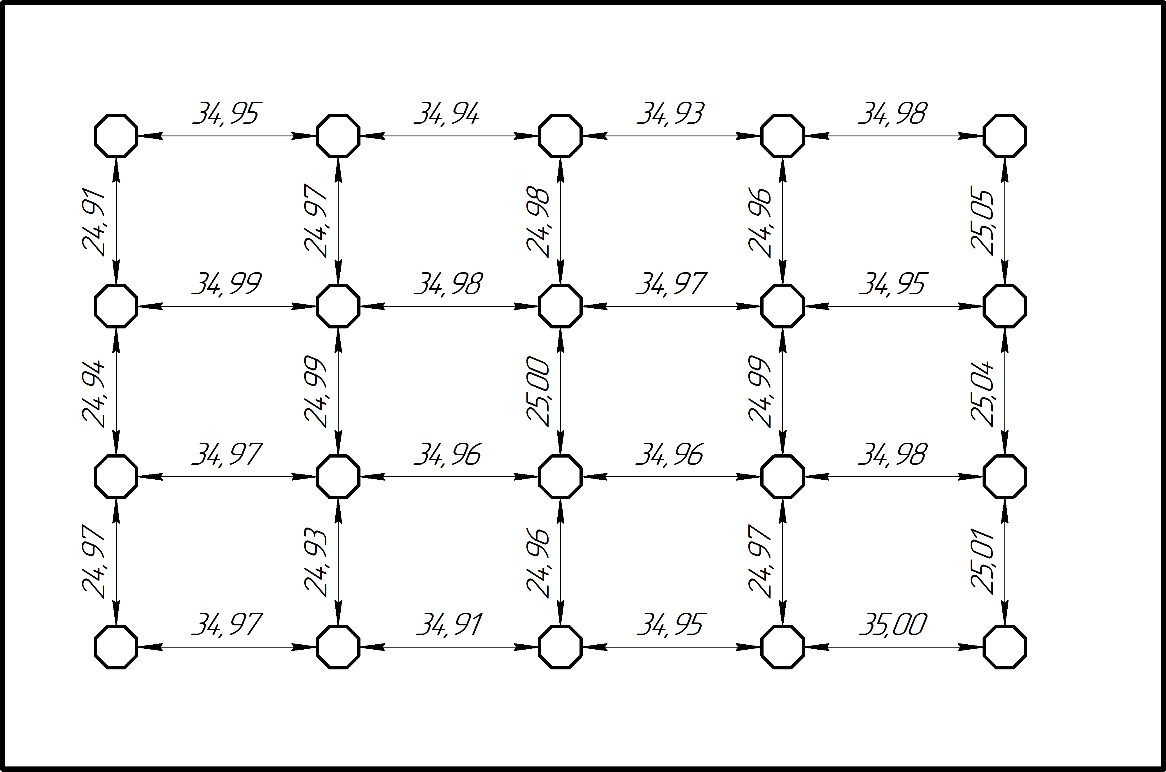

Пересохраняю прогу и ставлю на печать.Начинал со значения прозрачности в 20%, закончил на 50%. При 20 эффект был совершенно незаметен. А при 50 печать выровнялась.Вот полученный результат.
Некоторые значения по прежнему выбиваются, но в целом разброс удалось сократить.
Резюме первой части, разброс размеров большеват, и использовать такой принтер для чего-то точного не хочется.
