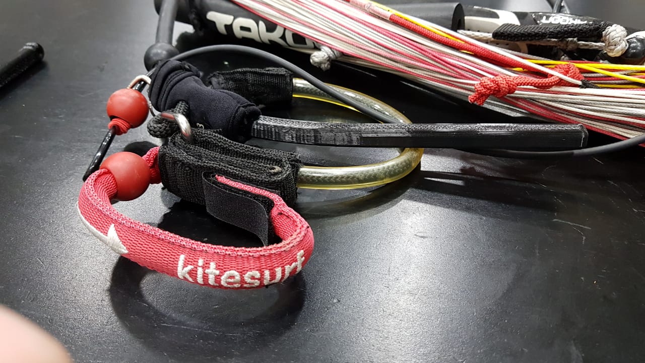

Основная функция узла «пальца чикенлупа» - исключение случаев отцепления и спадание кайта с крюка трапеции. Иными словами, фиксация купола парашюта с телом райдера. Смирившись с фактам долгого ожидания нужной запасной части для кайта моей модели или возможными доработками моделей из наличия в магазинах, возникла идея попробовать сделать его самому, применив 3D принтер SkyOne.
Усевшись за компьютер, в течении 5 минут я смоделил деталь с необходимыми размерами. Заранее предусмотрев вырез в начале для закладки металлического стержня и добавления жесткости конечной детали.
Для печати мною был выбран материал FLEXX близкий по характеристикам к полиуретану. Отличается пластичностью и повышенными характеристиками на разрыв.
Сорок минут печати, с промежуточной паузой для закладки стержня дали неожиданно отличный результат и удовлетворение от полученного результата, и ожидания предстоящих выходных.
- Пластик: FLEX
- Диаметр сопла, мм: 0,8
- Температура стола, °C: 80
- Температура экструдера, °C: 230
- Использована сушилка для пластика FILDRY
