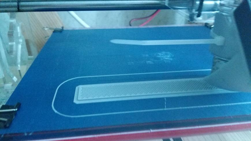

Печать: PLA, 194С, слой 0.15, сопло 0,3
Так как слово 'инженер' в моем дипломе не значится, а руки растут с небольшим отклонением от нормали, то решено было напечатать много вариантов таких кнопочек для проведения метода научного тыка. Всего их было настолько много, что не влезли в кадр. Но точно могу сказать, что жизнеспособная кнопка родилась примерно при 40,4% заполнении жменьки среднестатистического боксера-тяжеловеса.
Печать клавиши для клавиатуры razer rz03-0018
Это только сами кнопочки, которые входят в гнезда на клавиатуре. Сверху же их должна объединять вместе большая клавиша. Рисуем ее и отправляем на печать:
Вы спросите: а не легче ли напечатать все вместе, и верх и них в едином монолитном исполнении? Ответ: нет, по крайней мере для меня и моих рук, которые угробили бы сотни грамм пластика, пока вышел бы идеальный результат. Получилось бы что-то такое:
Поэтому целесообразней напечать все отдельно и склеить. Вот так:
После непродолжительных маханий скальпеля и шкурки все идеально встало не место.
