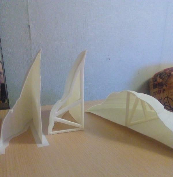

Следующий этап создания - печать деталей. Я разделил модель на 4 крупные части.
Я не использовал поддержки так как печать каждого элемента длилась бы неоправданно долго. Слайсер насчитал ~22 часа за один кусок пирога. Без поддержек это время сократилось до 110 минут на один сегмент. Для жесткости конструкции были напечатаны 4 фермы.

Нижняя часть модели сильно поведённая. По этому буду решать эту проблему путём нагрева строительным феном.
Пришлось некоторое время повозится с феном, так как abs никак не хотел выпрямляться. По этому я решил сделать вспомогательное устройство - вакуумный формовщик. Для его изготовления я использовал картон, термоклей, насадку от фена для волос, сверло, линейку и карандаш. За основу я взял коробку от конфет belissimo konti. Усилил её картоном изнутри что бы не сжималась при работе пылесоса.
Когда формовочная насадка для пылесоса была готова я приступил к делу. Нагревая abs до температуры размягчения надо было быстро приставлять к нему формовочную насадку пока пластик не затвердеет. На деле всё оказалось немного сложнее чем я ожидал. Пластик никак не хотел становиться прямым. Вероятно из-за большого диаметра основания насадки у меня не получилось должным образом выровнять плоскость, так как насадка не прилегала полностью и оттягивала плоскость от рёбер жесткости. Если бы нижняя часть модели была прямой формы или формовочная насадка была бы меньшего диаметра, то тогда бы всё вышло как надо.
Но постигнув неудачу самурай не бросает свой меч...
Остался последний и 100% вариант - заливка эпоксидкой. На удивление всё получилось с первого раза и эпоксидка не подвела, несмотря на то что тест на затвердевание(небольшое количество смолы разогреть зажигалкой в фольге) дал не очень хорошие результаты.
Плоскость после заливки стала почти идеальной. И особо не пришлось тратить время на пост обработку.
