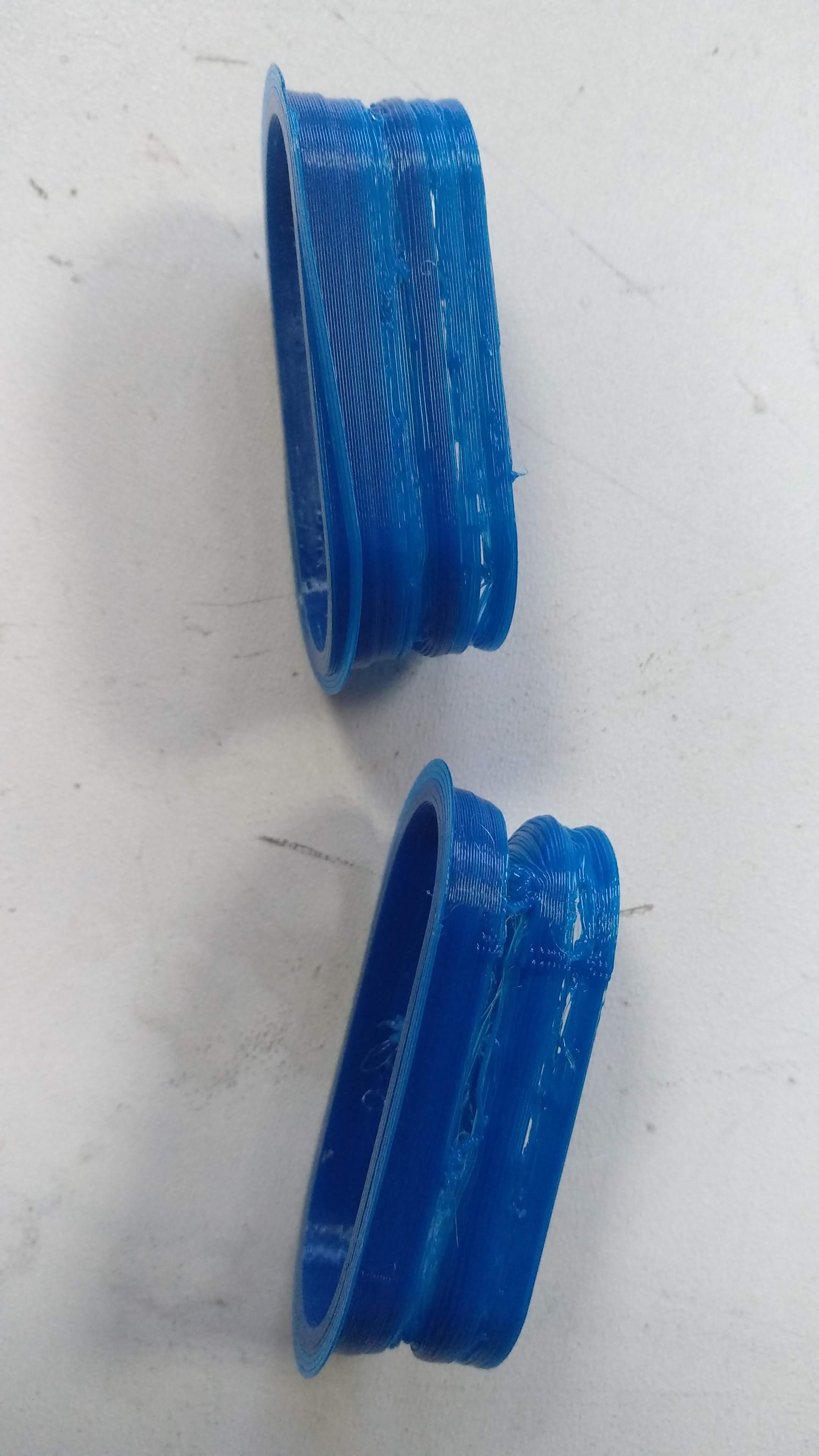

То ли ПЭТГ у Бестфиламент - не очень, то ли я ничего не понимаю.
Извел уже больше килограмма этого пластика, но не могу заставить его нормально печататься.
Время от времени он просто перестает проталкиваться экструдером. Если посильнее зажать его в экструдере - мотор начинает пропускать шаги, а если послабее - то проскальзывает. Да и рукой его в такие моменты хрен протолкнешь, как будто у прутка вдруг попался кусок с температурой плавления на 30 градусов выше или толщина в полтора раза больше. Но с толщиной все ок.
Ставлю ПЭТГ от АБСмейкера - все идеально. Ставлю от Бестфиламента - модель в мусорку.
Пробовал менять температуру от 230 до 250 (попугаи более-менее соответствуют реальности), скорость от 25 до 50. В целом, чем ниже скорость или выше температура, тем реже возникают такие моменты, но все равно возникают. Сушил уполовиненную катушку сутки при 70 градусах. Ставил фильтр. Убирал фильтр. Ничего не помогает.
Экструдер редукторный - Титан Аэро от Треугольников с хотэндом Вулкан и соплом 0.4 мм от них же.

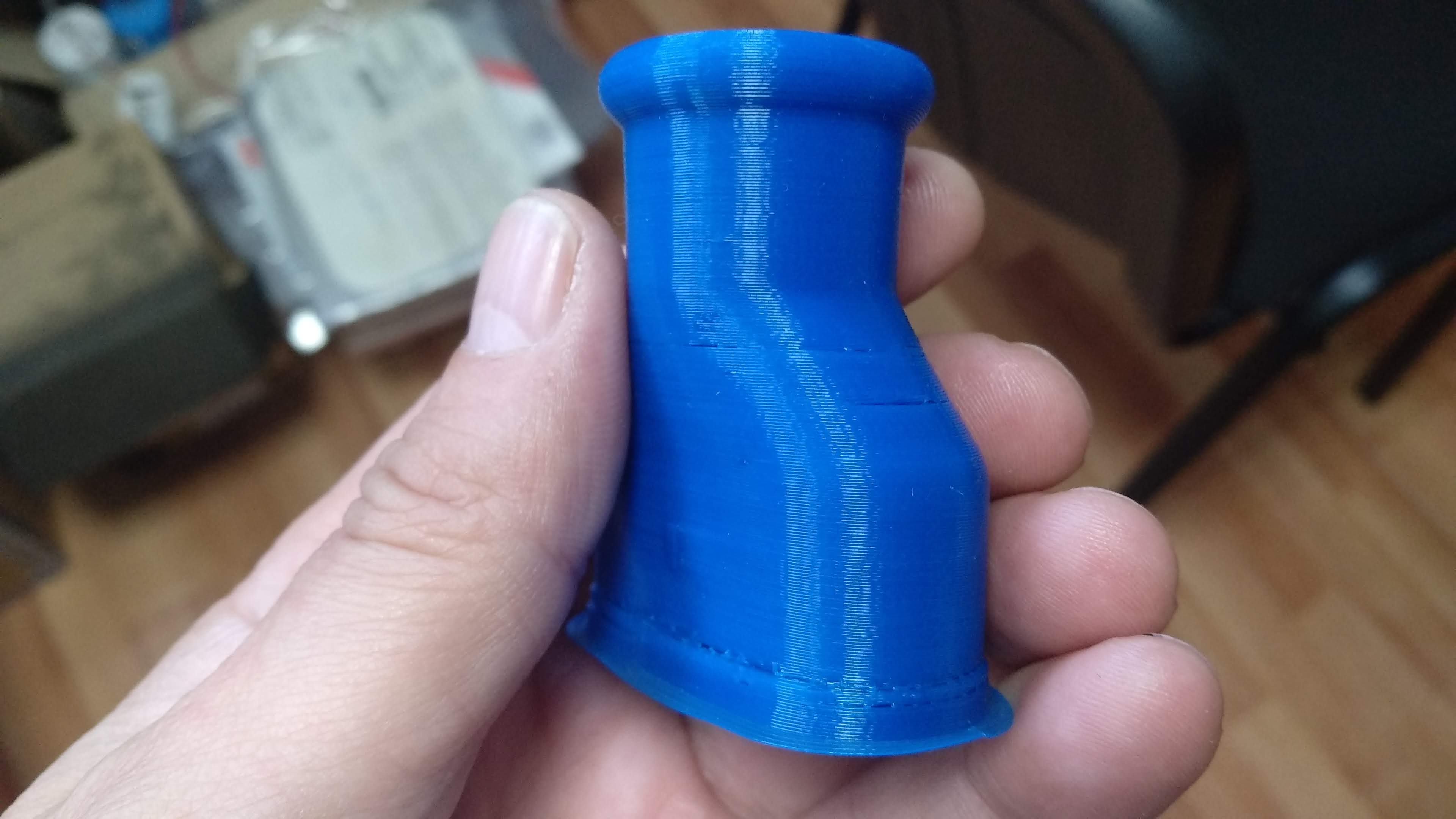

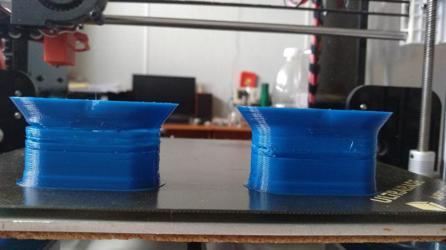

От вот таких полос на скорости 25 мм/сек при температуре 245 градусов:
И вот таких при скорости 40 мм/сек и температуре 240 градусов:
До вот такого пипеца при обычной скорости 50 мм/сек и температуре 235 градусов:

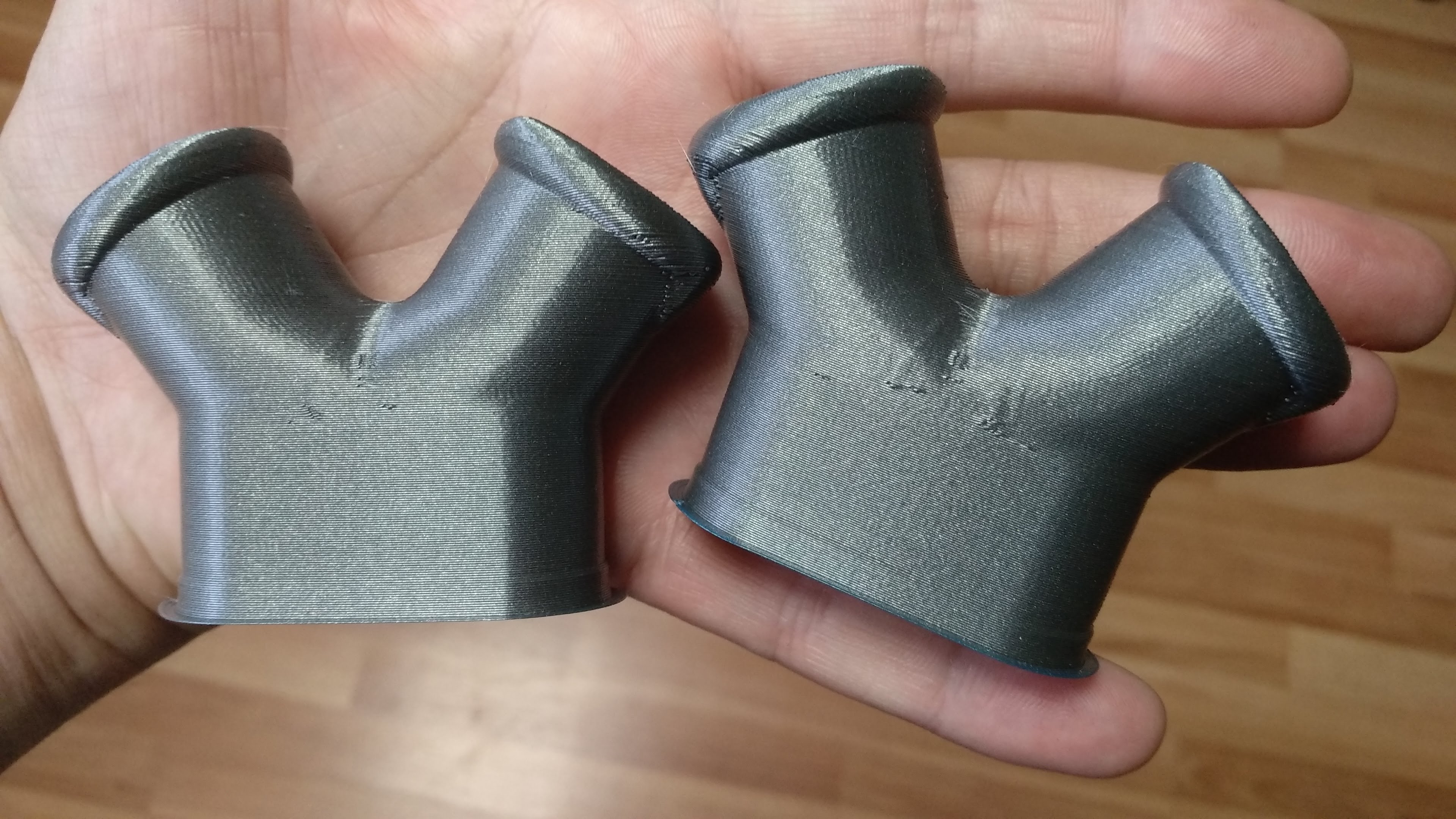

А вот так печатается то же задание из ПЭТГ от АБСмейкера (скорость 50 мм/сек, температура 235 градусов):
Никогда раньше такого не было, ни с одним пластиком - китайским, ФДПласт, Грег, Рек, всегда все нормально печаталось. И тут пришел Бестфиламент...
