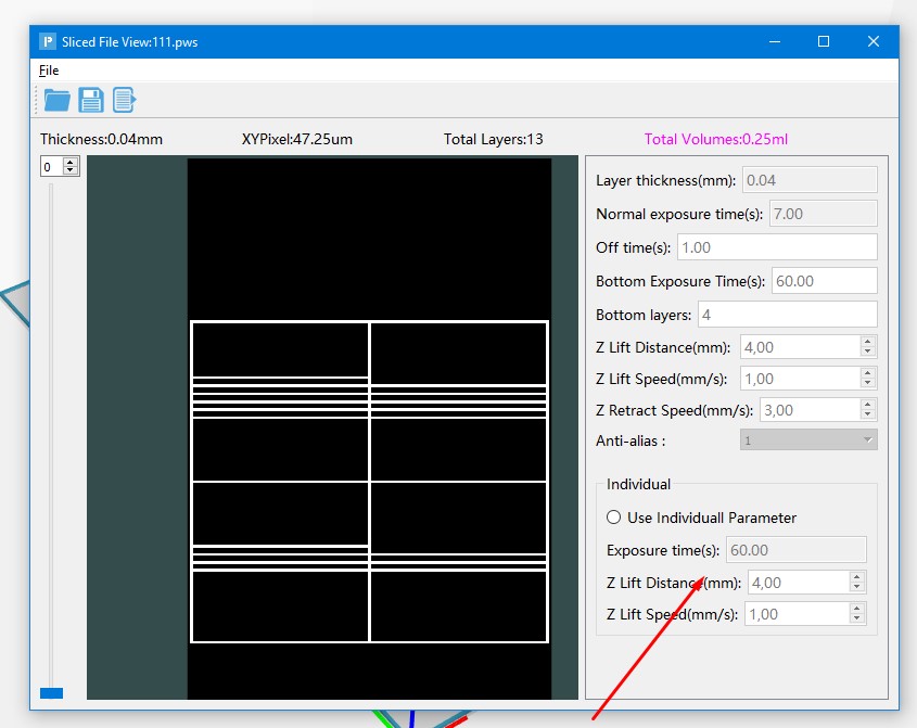

7. В слайсере появилась возможность задавать индивидуальные настройки времени засветки, скорости и высоты подъема платформы для отдельного слоя. Эти настройки включены в предпросмотр нарезанной модели:
Новая прошивка для принтера Anycubic Photon S с антиалиасингом

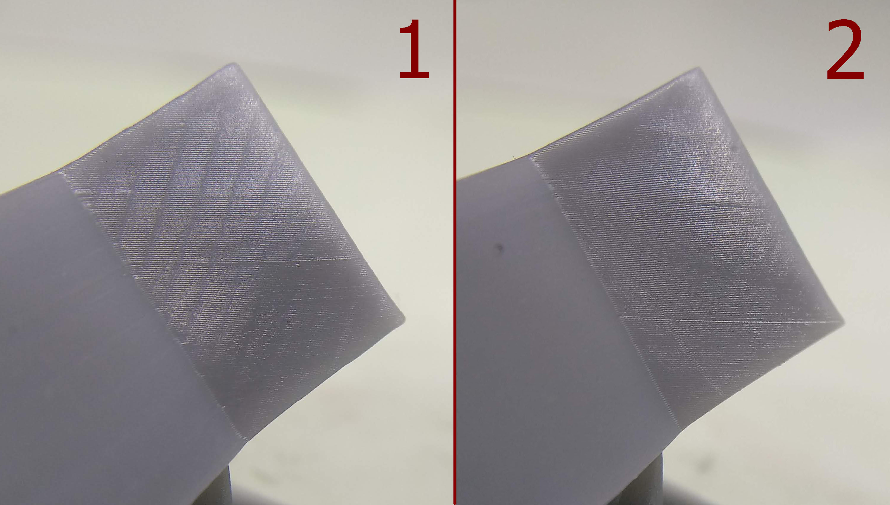

Ну и теперь об антиалиасинге.
Я попробовал его на трех моделях. Одну я по быстрому нарисовал в Солиде специально для этого, а две другие взял из этого топика - https://3dtoday.ru/questions/photon-s-polosy-na-modelyakh-2 , на них как раз наглядно видна польза антиалиасинга при проблемах, подобных описанной в том топике.
Вот эти модели (по две штуки каждая):
Нижняя - моя тестовая, две верхние - из топика.
Дальше просто покажу фотографии сравнения отдельных мест моделей. Под цифрой 1 - печать без антиалиасинга, под цифрой 2 - с антиалиасингом. Я вижу явные улучшения при использовании антиалиасинга, ну а Вы сами делайте выводы для себя :)
