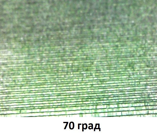

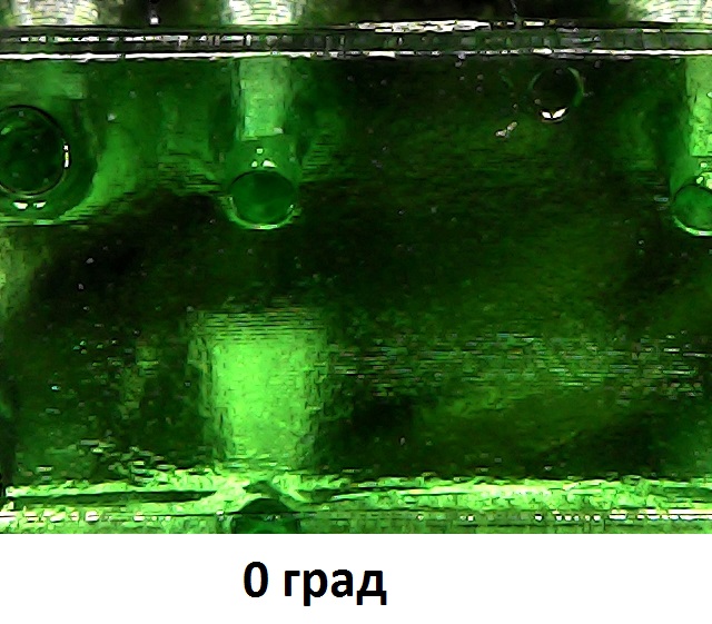

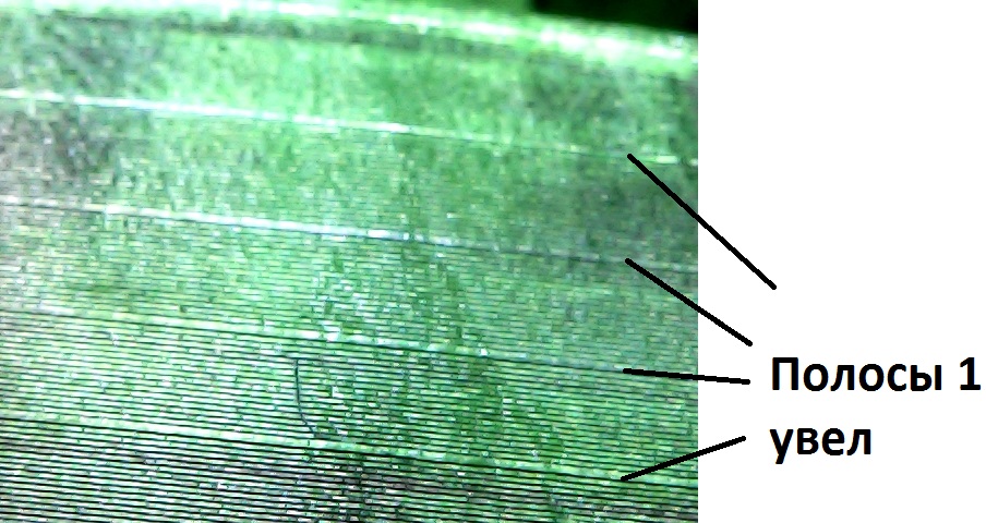

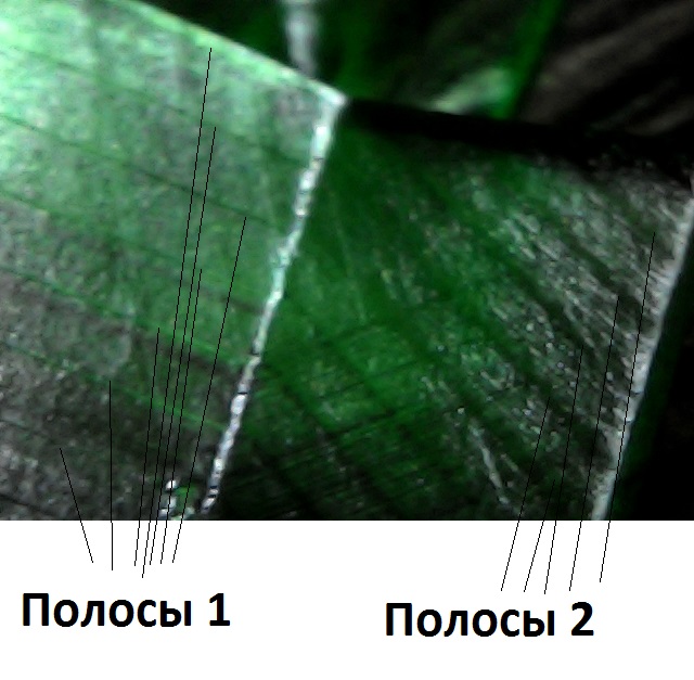

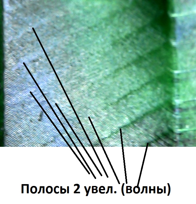

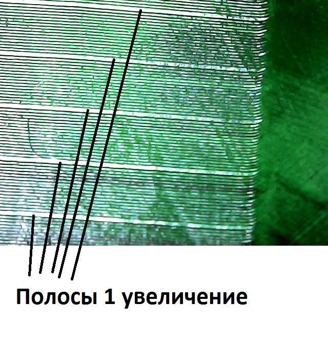

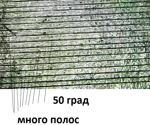

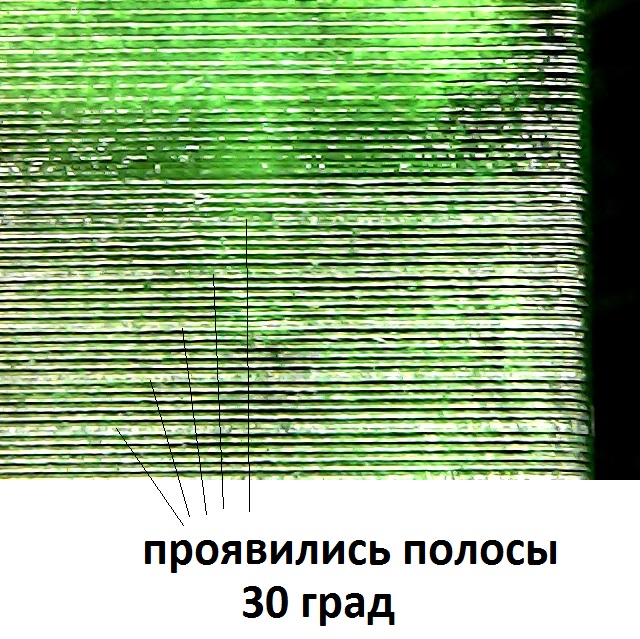

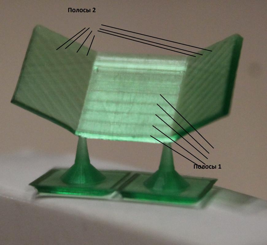

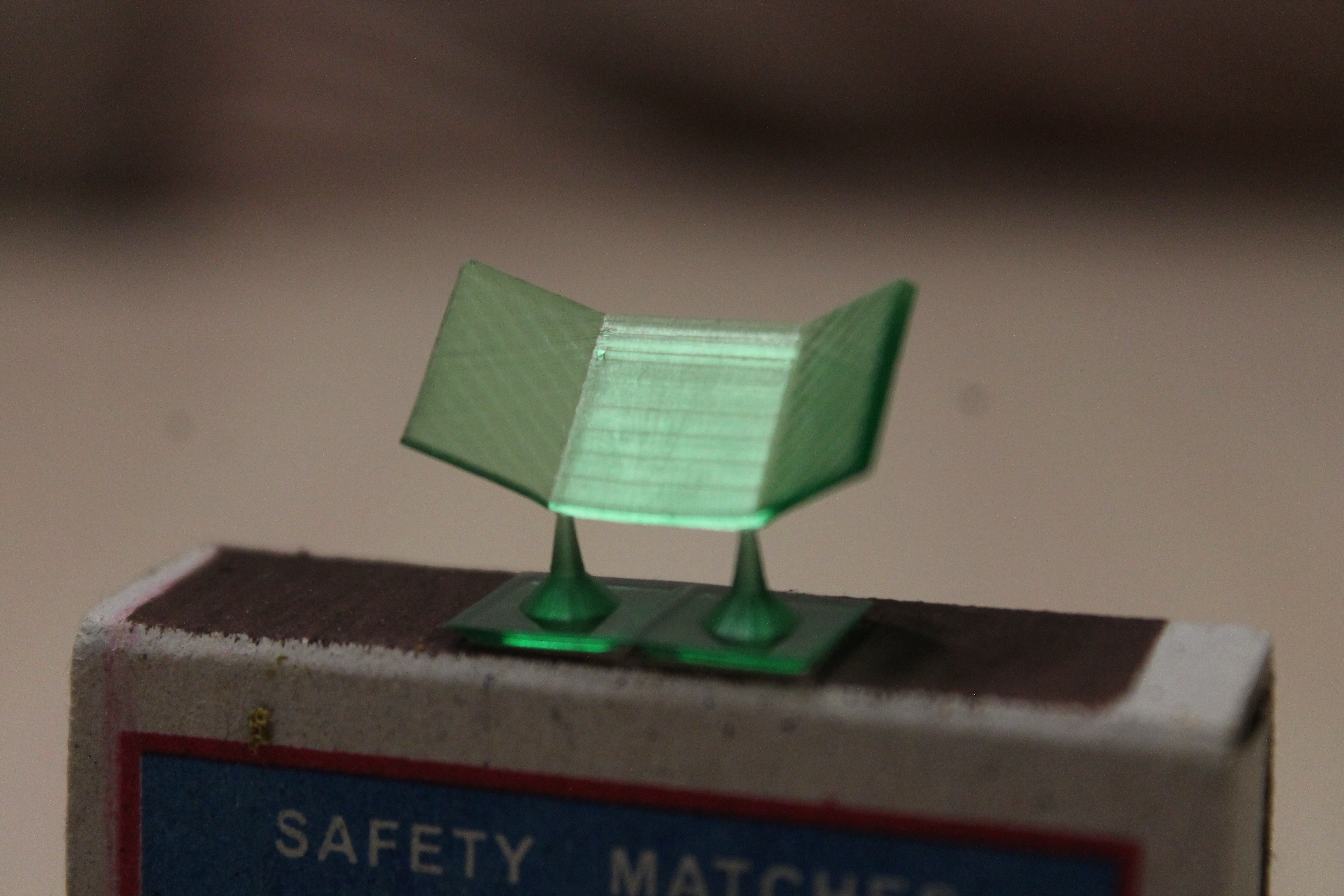

Здравствуйте. В прошлый раз, как мне показалось, не смог донести до пользователей портала суть проблемы, пробую еще раз.
Photon S: смола Anycubic Green, слайсер Photon_WorkShop_V2.0.23_Basic_Edition слой 0.05 мм, 6 сек на основные слои, 2 сек ожидание, 8 первых слоев 60 сек, 6 мм подъем на скорости 3мм/сек. Но печатал и с другими параметрами, например время ставил 10 сек, тоже самое.
Имею полосы на моделях.

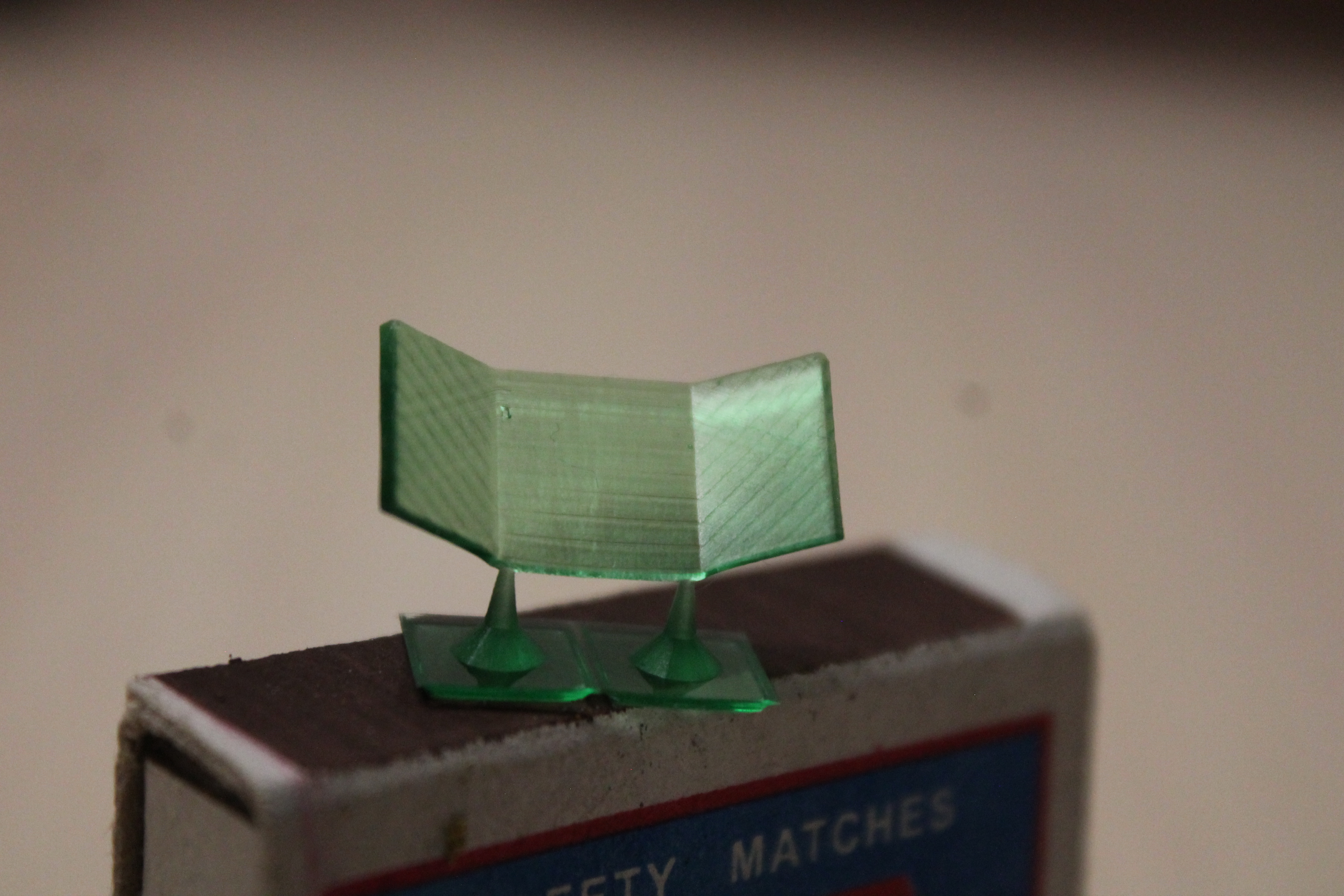

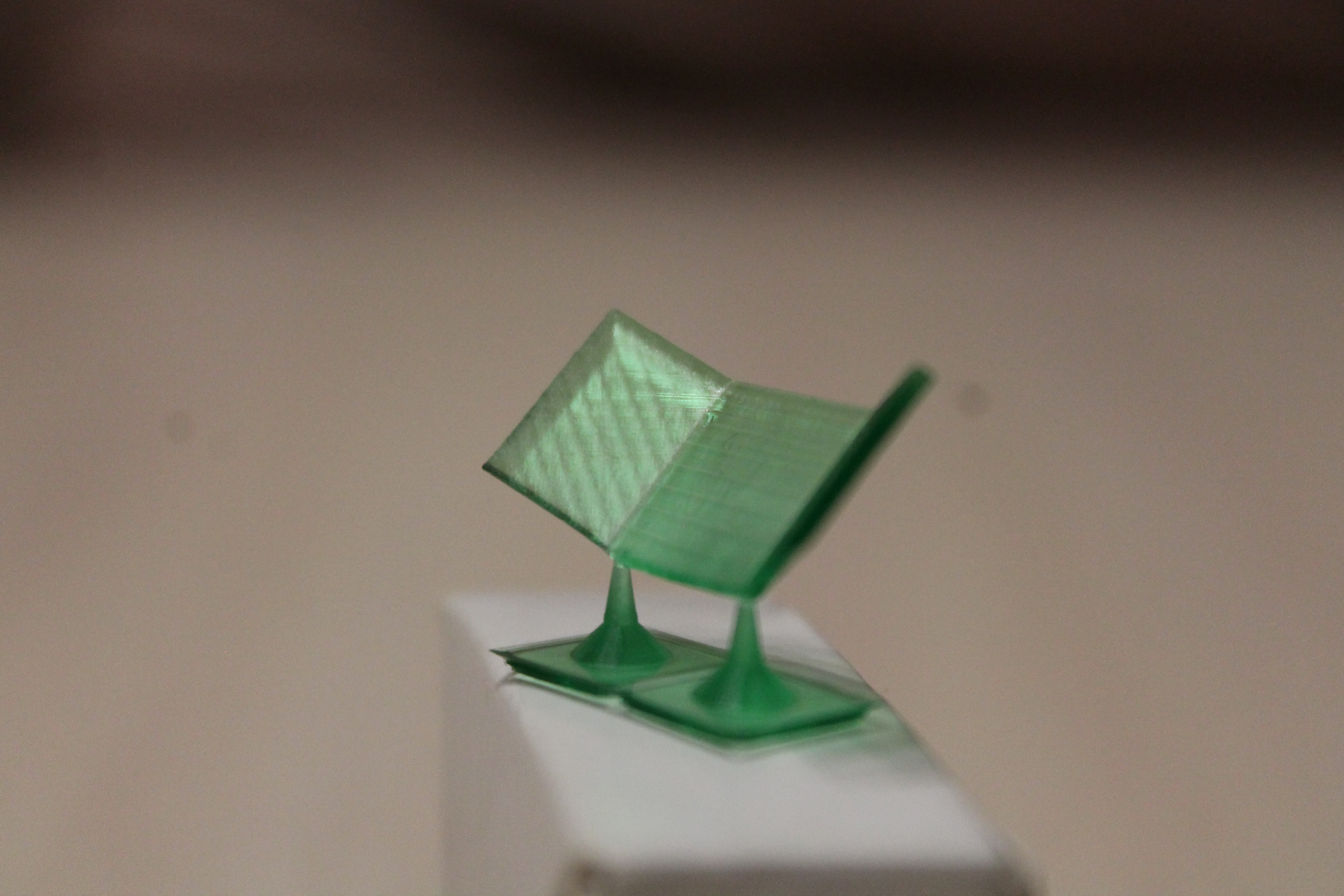

Для понятия сути напечатал две тестовые модели: первая - аналог угол нависания для fdm (длинной 5 мм с  увеличением на 10 град), вторая - прямоугольник со створками под углом 143 град, печаталась под 45 град.
Photon S Полосы на моделях 2

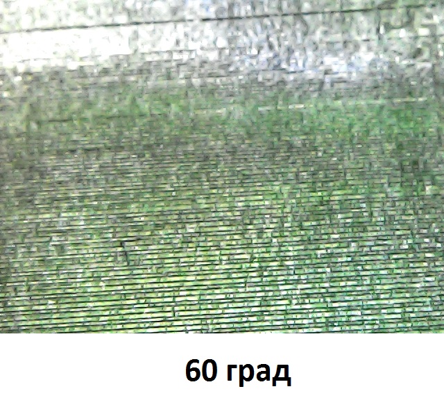

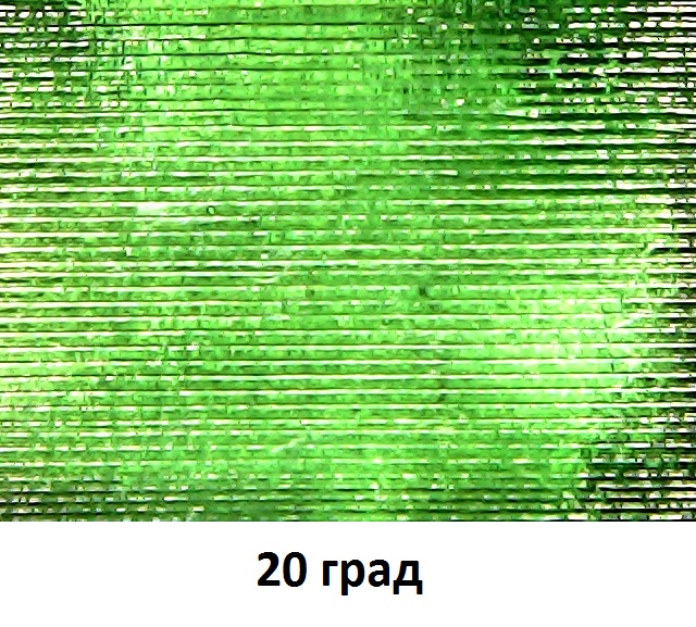

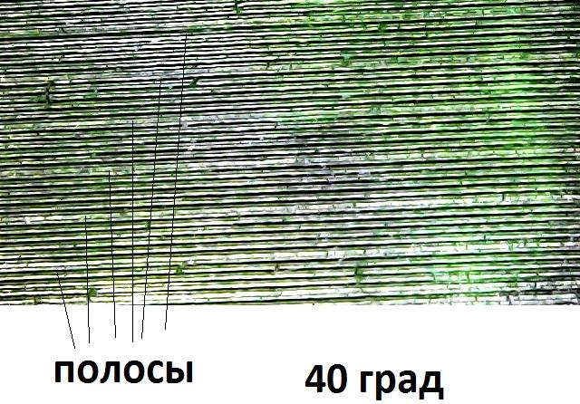

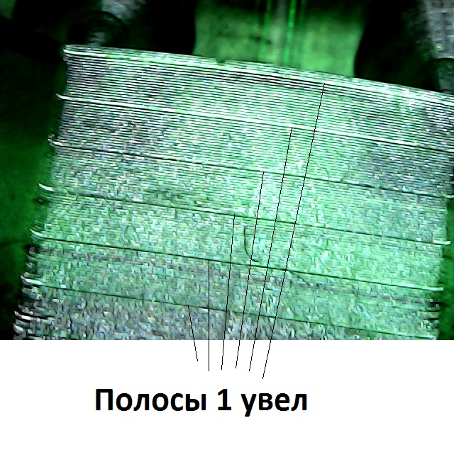

Вот эти полосы имею ввиду.
Photon S Полосы на моделях 2Photon S Полосы на моделях 2Photon S Полосы на моделях 2

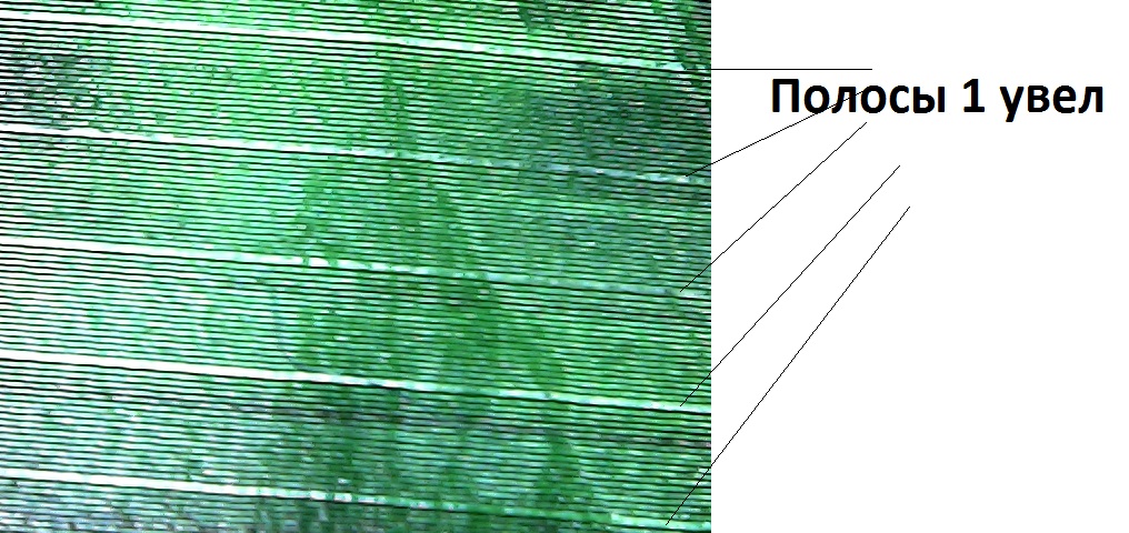

Увеличение USB микроскопом

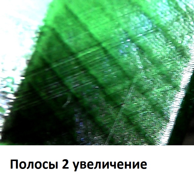

Полосы 2 похожи больше на волны. И эти волны печатались почти по Z (см. первую картинку)Photon S Полосы на моделях 2Photon S Полосы на моделях 2Photon S Полосы на моделях 2Photon S Полосы на моделях 2

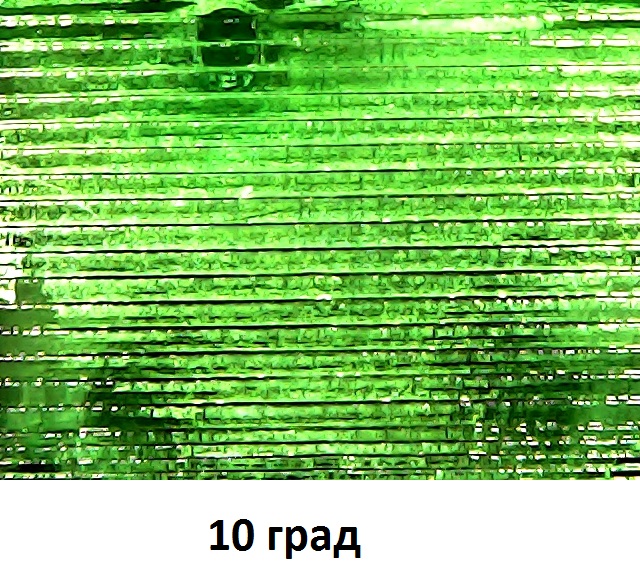

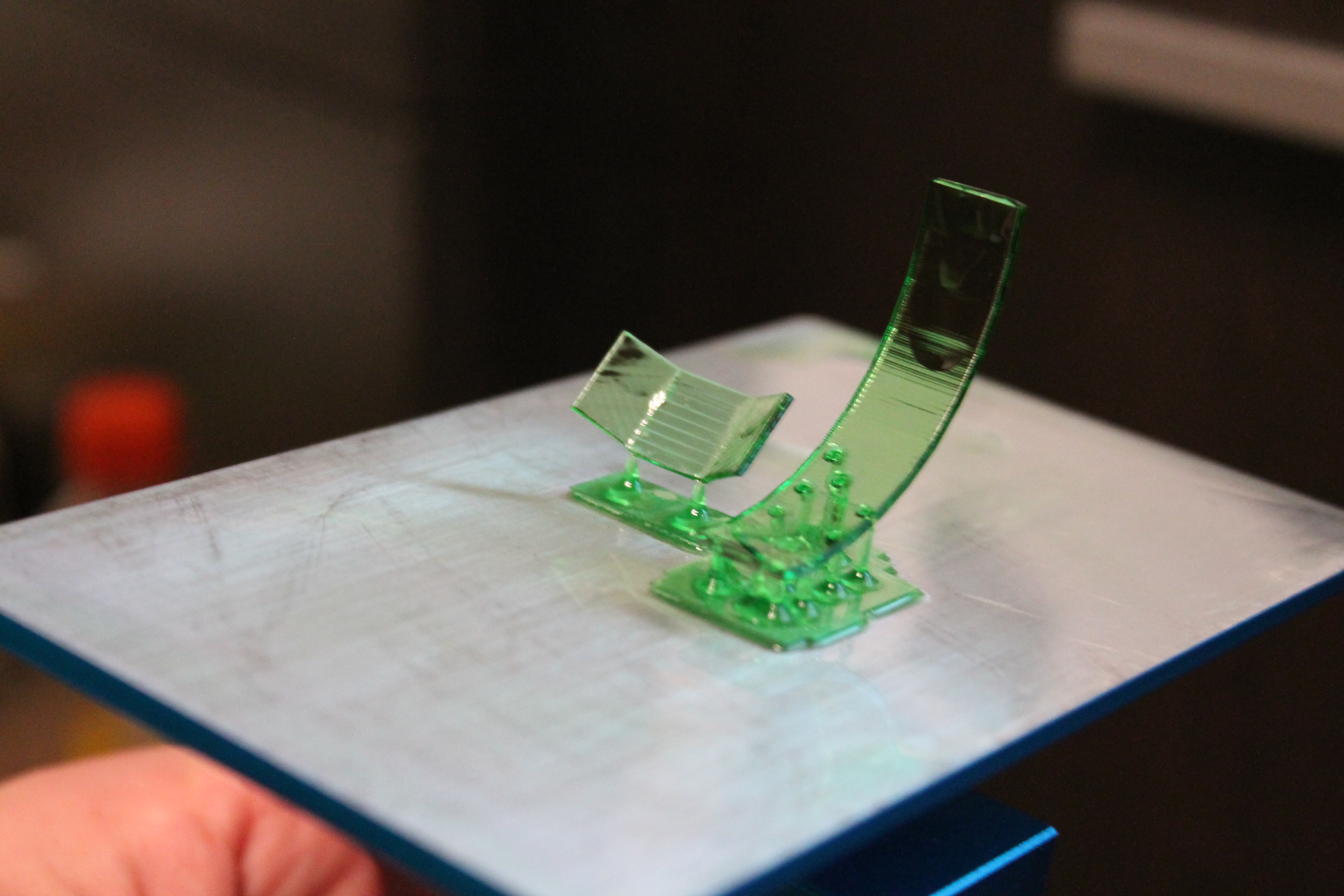

Теперь модель с увеличение угла наклона
Photon S Полосы на моделях 2Photon S Полосы на моделях 2Photon S Полосы на моделях 2Photon S Полосы на моделях 2Photon S Полосы на моделях 2Photon S Полосы на моделях 2Photon S Полосы на моделях 2Photon S Полосы на моделях 2
Не знаю в какую сторону копать: если это воблинг, то почему такое странное проявление;  пиксельный муар - на мой взгляд явно не похоже.
Прошу подсказок
P.S. Извините за качество фотографий, нет объектива для макросъемки.
