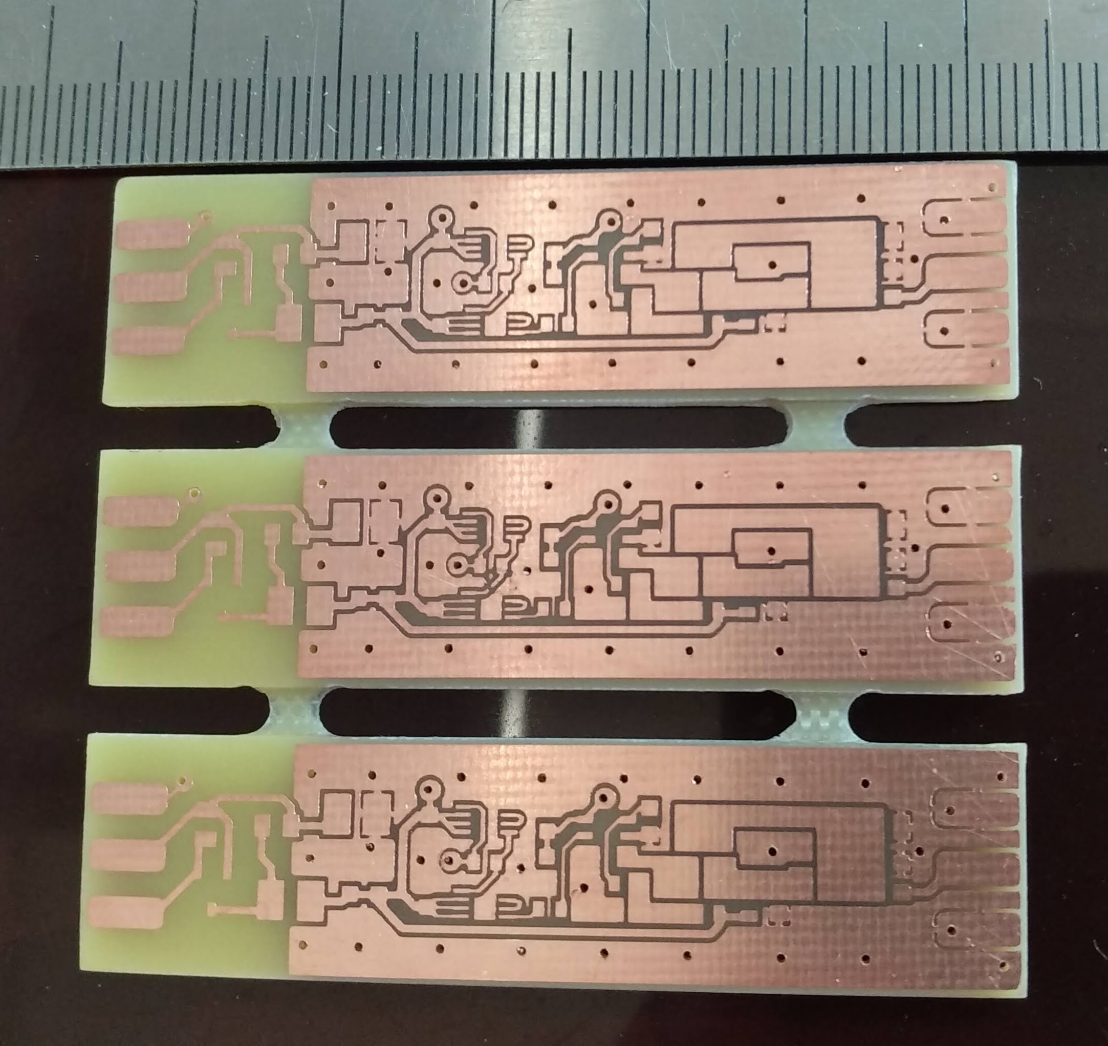

И вот на днях для одного из проектов понадобилось быстро сделать несколько маленьких печатных плат. В мозгу сразу всплыла другая давно зревшая там мысль - использовать для изготовления плат фоторезист с засветкой дисплеем фотополимерника :) Расписывать этот процесс не буду, скажу только, что все получилось очень неплохо, дорожки/зазоры 0.2 мм вышли легко, а если как следует постараться, то и 0.15 получаются.

Но в процессе всей этой возни меня не покидала мысль, что на монохромнике все получилось бы еще лучше и быстрее - из-за его большего пропускания светового потока и из-за более равномерной структуры целых пикселей (а не разбитых на три цветных составляющих, две из которых УФ пропускают совсем неохотно).

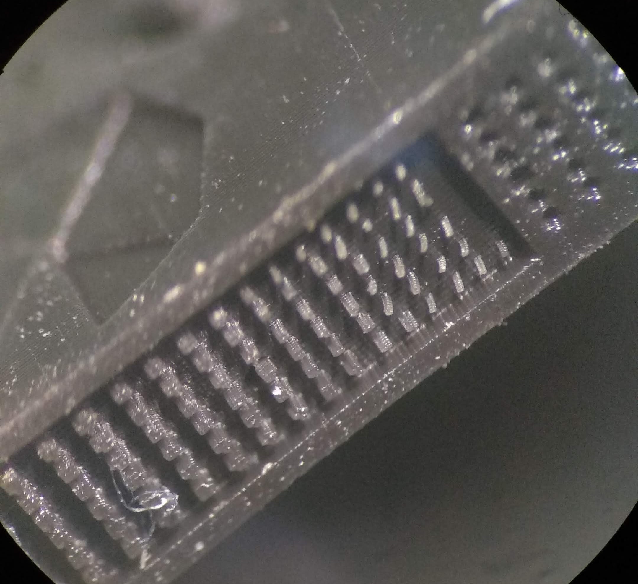

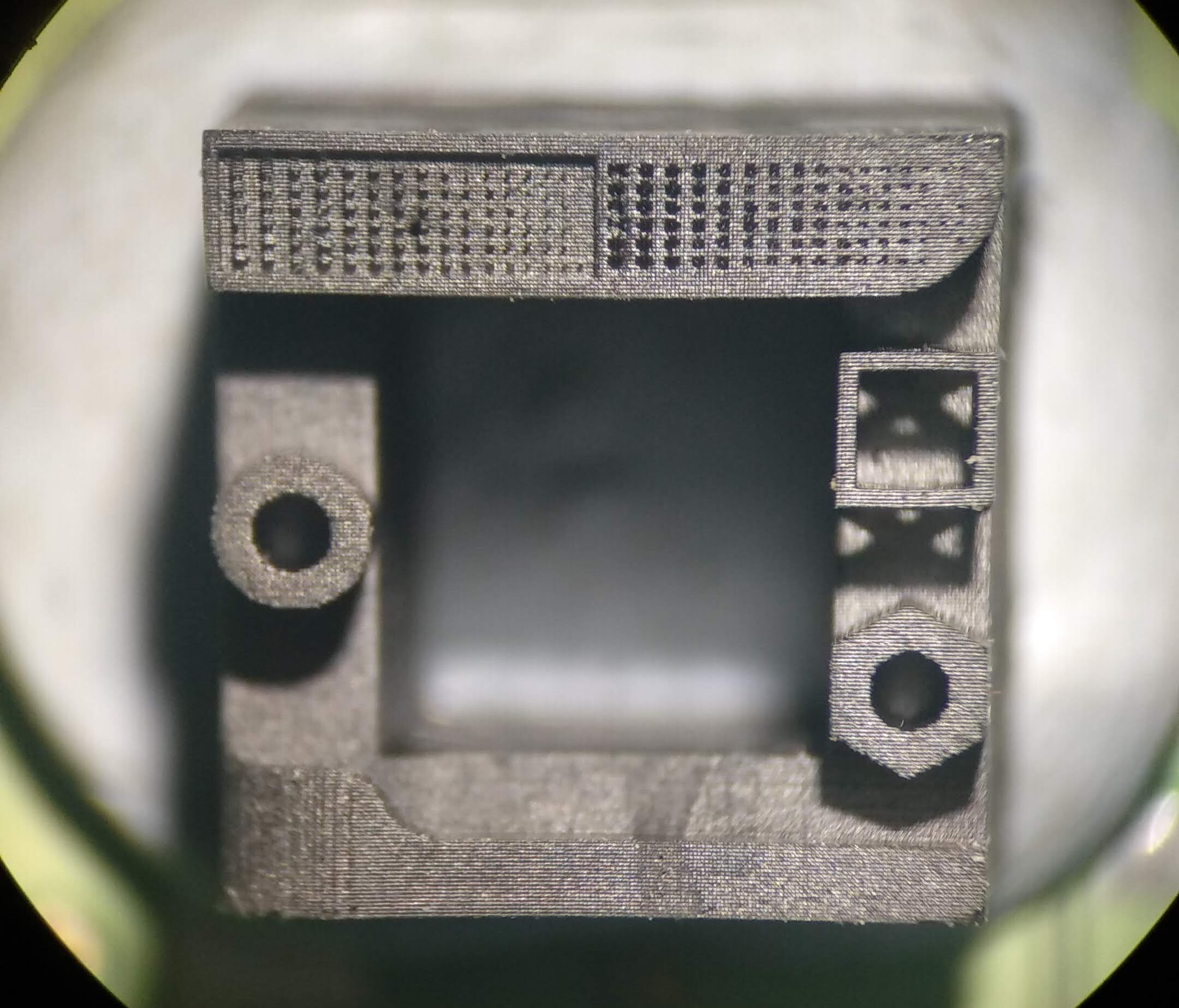

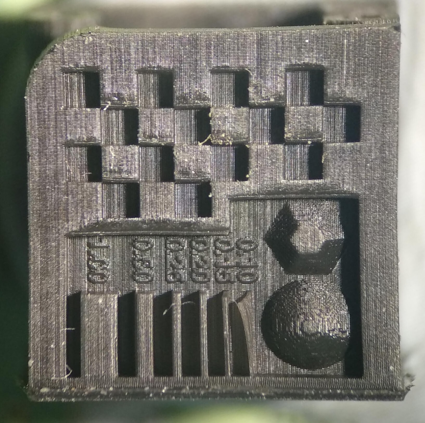

Результатов у меня пока немного, я только распечатал для пробы тестовые пластины и кубики из смолы Амералабс. На старом дисплее время засветки для этой смолы было 4-5 секунд, с новым дисплеем оно сократилось до 0.9 секунд. Может быть и с меньшим получится, но я пока попробовал только два варианта - 1 сек для пластин и 0.9 сек для кубиков.
Результаты выкладываю.
Монохромный дисплей в Anycubic Photon S
Монохромный дисплей в Anycubic Photon SМонохромный дисплей в Anycubic Photon S
Монохромный дисплей в Anycubic Photon SТеперь у меня есть монохромник :)
