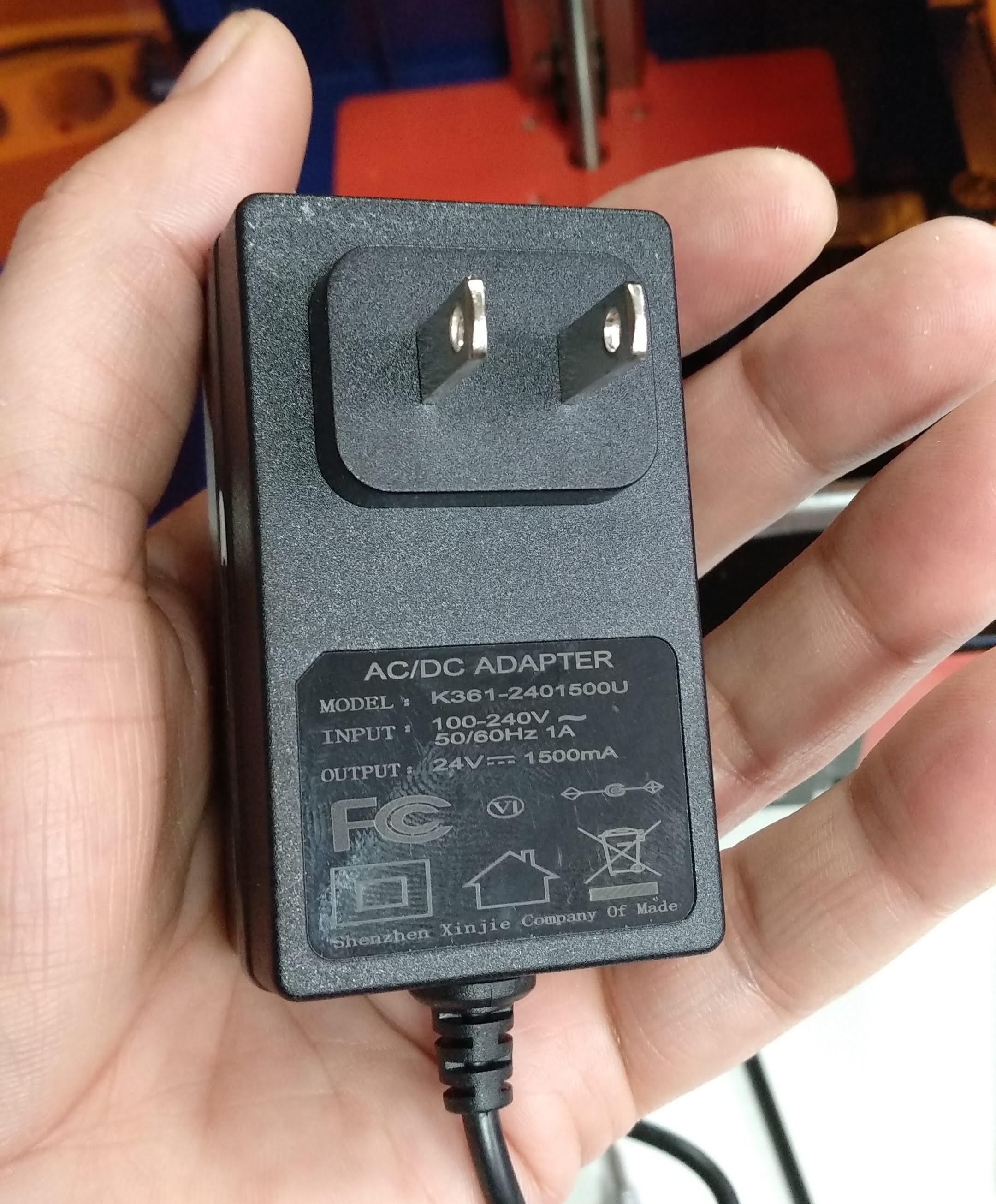

БП идет внешний, на 24 вольта 1.5 ампера, причем размеры его как-то совсем не внушают доверия. Хотя вроде тянет работу принтера и не греется особо, что странно, потому что при включении параледа потребление принтера доходит до 1.8 ампера. Напряжение при этом практически не просаживается.

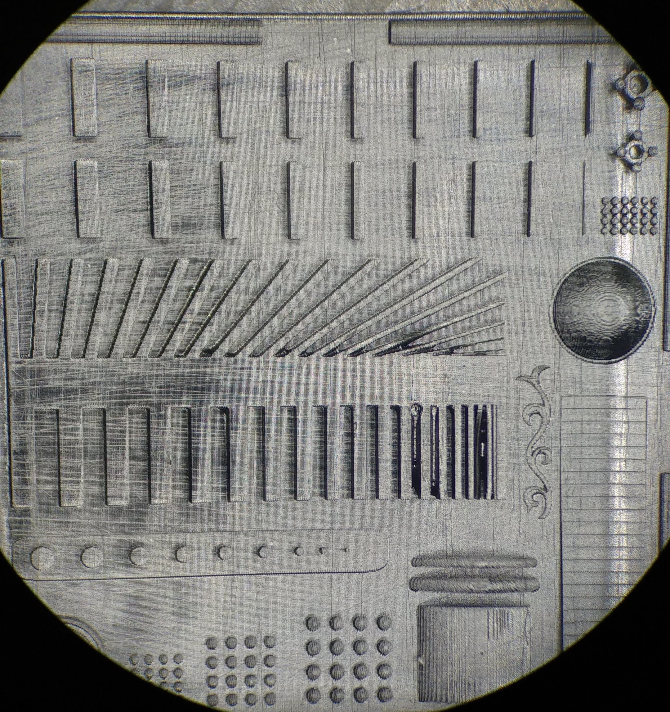

Вообще, принтер даже из коробки печатает на удивление хорошо. Я ожидал гораздо худших результатов от этой груды пластика. Воблинга нет (после замены винта, но это мой частный случай), полос нет. Отпечатано на нем в общей сложности уже, наверное, около литра смолы.
Вот его результат на тесте в стоковом виде:
Принтер Weistek W5501 - последний из могикан
Это гораздо лучше того же стокового Фотона S. И становится еще лучше после удаления с дисплея зеркальной пленки. Вот та же модель с тем же временем засветки:
