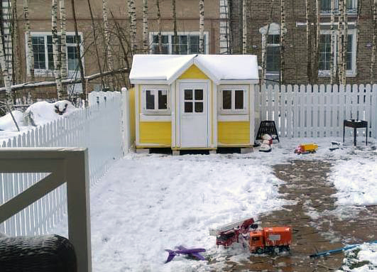

Нарисовал и напечатал для внуков простенький, но вполне рабочий флюгер. Для их небольшого детского домика на участке.

Фото домика с флюгером ещё нет, т.к. не добрался до места установки.
