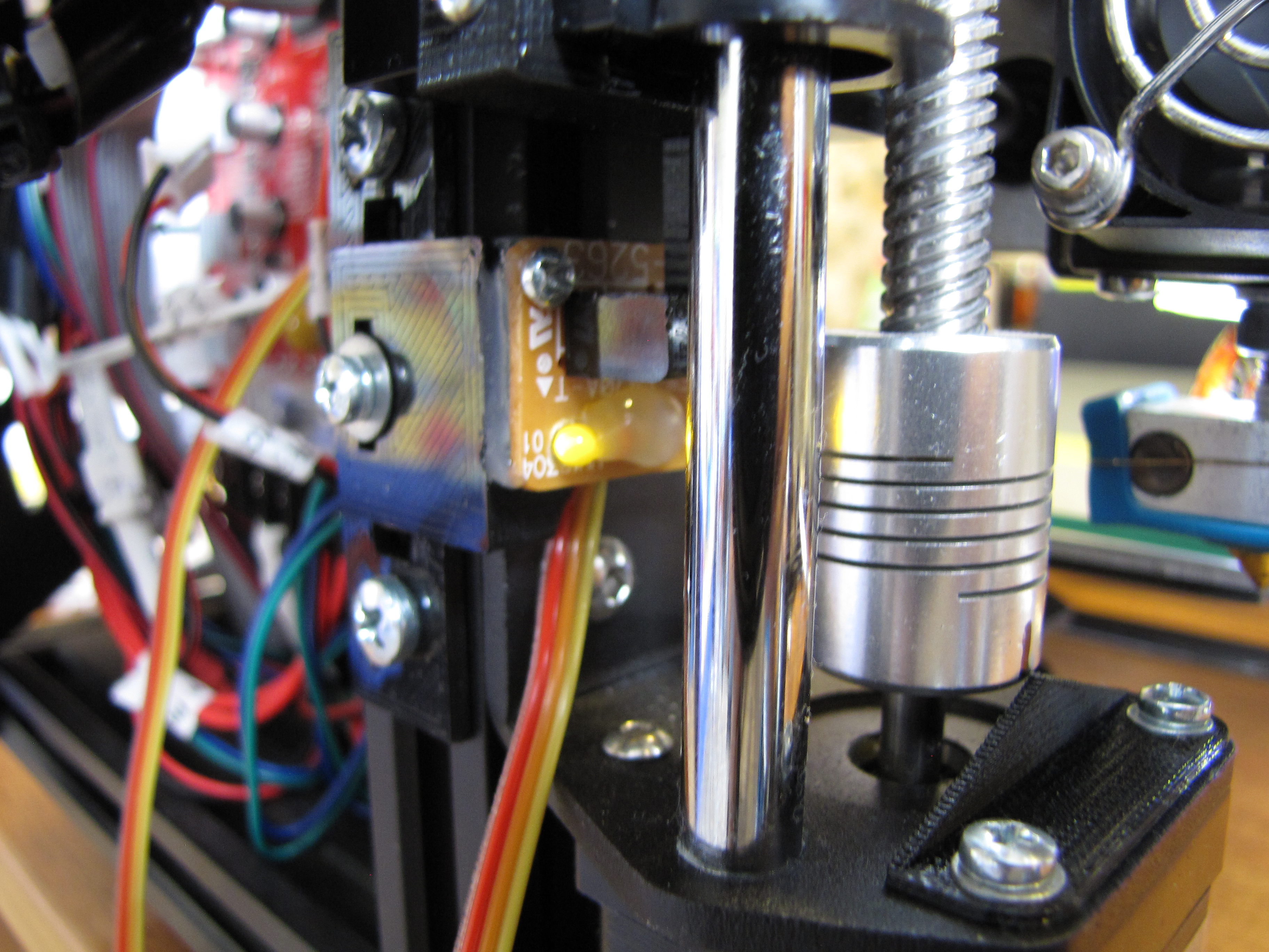

Anet A8 plus, смена концевика на оптику по оси Z
В руки попался от принтера оптический контакт, я набросал схемку и воплотил из чего было под рукой...
номера контактов соответствуют контактам на разъеме в материнке.
вот так выглядит оптопара, которая нашлась
на обратной стороне допаяли необходимое
и потом прикрепили к принтеру вместо микрика
напечатали заранее и шторку, которую так же закрепили на оси Х снизу
после подключения, проверили в работе. При команде домой, принтер выполняет и при парковке по оси Z включается контрольный светодиод.
Убираем все хвосты как положено в общий кабель и порядок.
Концевик работает, никаких щелчков и примерных, хотя и достаточно точных паковок по оси Z.Я результатом доволен. Просто и надежно.
