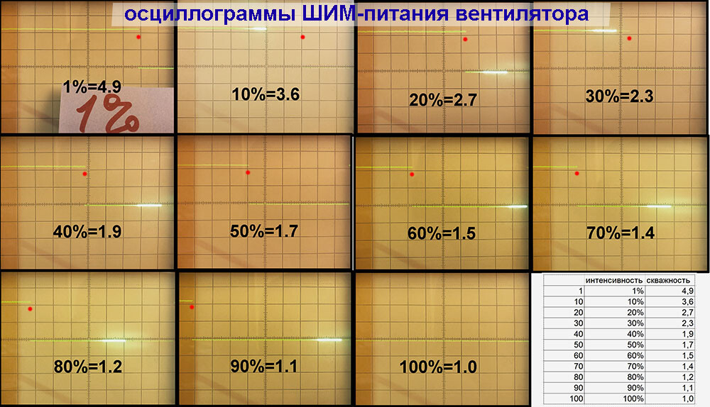

Известно, что вентилятор обдува модели у Ender-а питается ШИМ-напряжением 24 В. Для меня оказалось проще измерить параметры этого питания (осциллографом), чем искать их в литературе или вычислять по тексту прошивки:
Выводы после обработки измерений:
- вентилятор подключен к мосфету по схеме с открытым стоком (т.е., плюс вентилятора подключен к плюсовой шине питания, а на минус подаётся меняющееся напряжение);
- период питающего вентилятор ШИМ-напряжения = 110 мс;
- зависимость скважности ШИМ от интенсивности обдува такая:
Здесь трогательной выглядит забота Creality об уверенном старте вентилятора даже на минимальной интенсивности обдува :)
Постоянная времени RC-цепочки на измерительных (не опорных) входах компараторов выбрана 10 периодов, т.е. 1.1 с.

Нерукотворным эффектом явилось перемигивание светодиодов вблизи порогов переключения компараторов. Например, при обдуве 39% горит один красный светодиод. При повышении интенсивности обдува, начиная с 40% начинают перемигиваться красный с зелёным, а к 45% остаётся гореть только один зелёный. Так проявляются пульсации недофильтрованного ШИМ-напряжения. Ну и пусть, интересно получилось).
