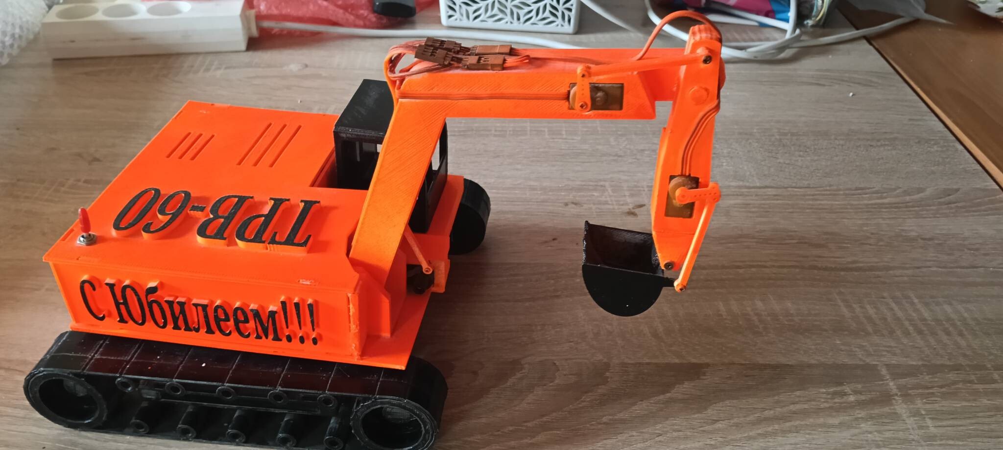

А до этого, я решил придумать подарок Папе!) Он работал экскаваторщиком, сейчас данная профессия сменила название на ландшафтный дизайнер))

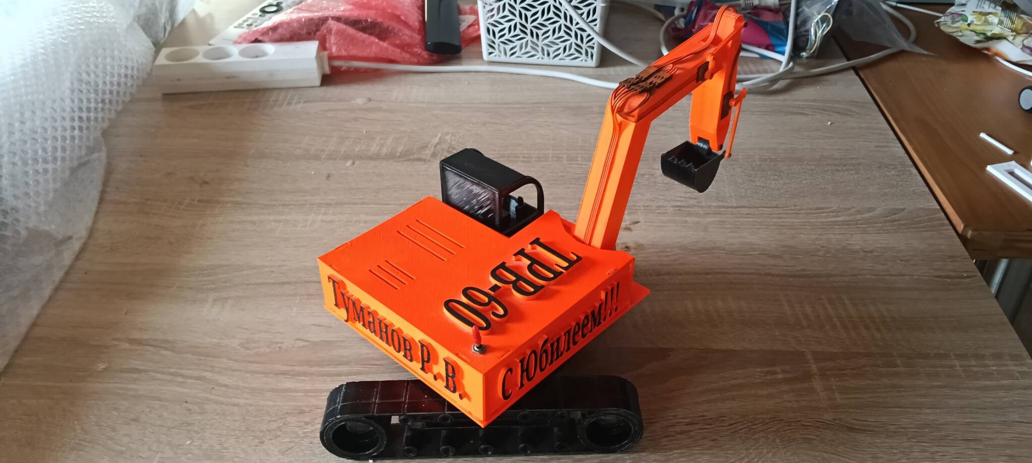

И так Цель - создать именной поздравительный экскаватор, умеющий ещё немного танцевать))
Времени на проект ушло много всего и не опишешь. Выложу основное.

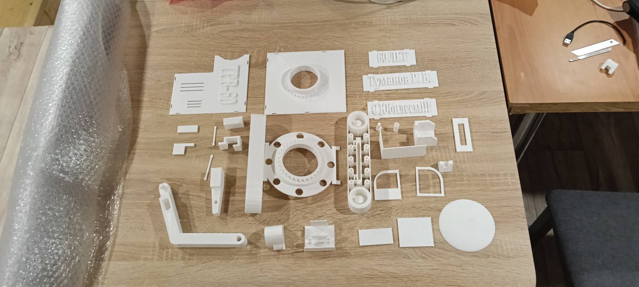

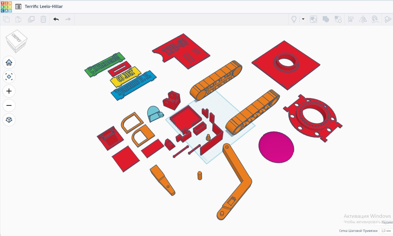

1) Было смоделировано и доработаны 3д модели, всего позиций 29.
Название экскаватора тоже получилось хорошим, модель ТРВ-60 от первых букв ФИО))

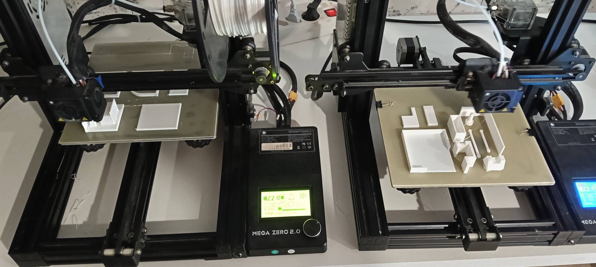

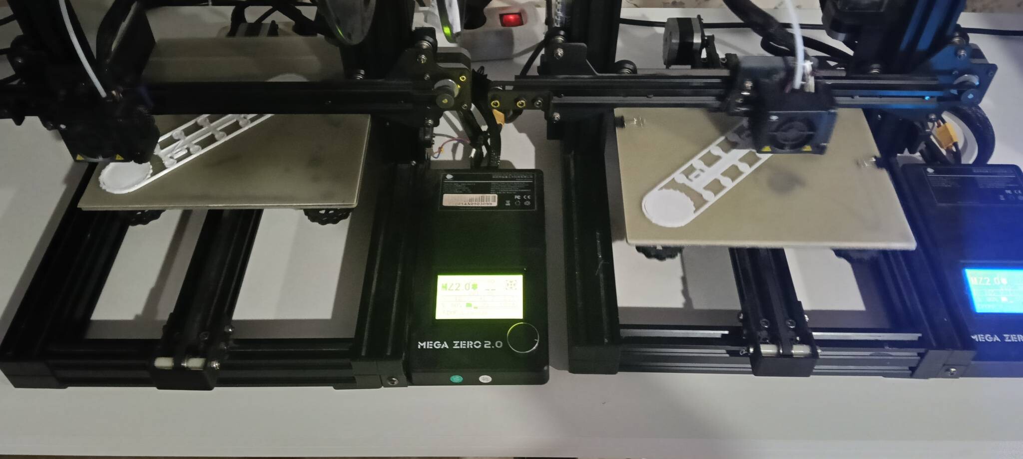

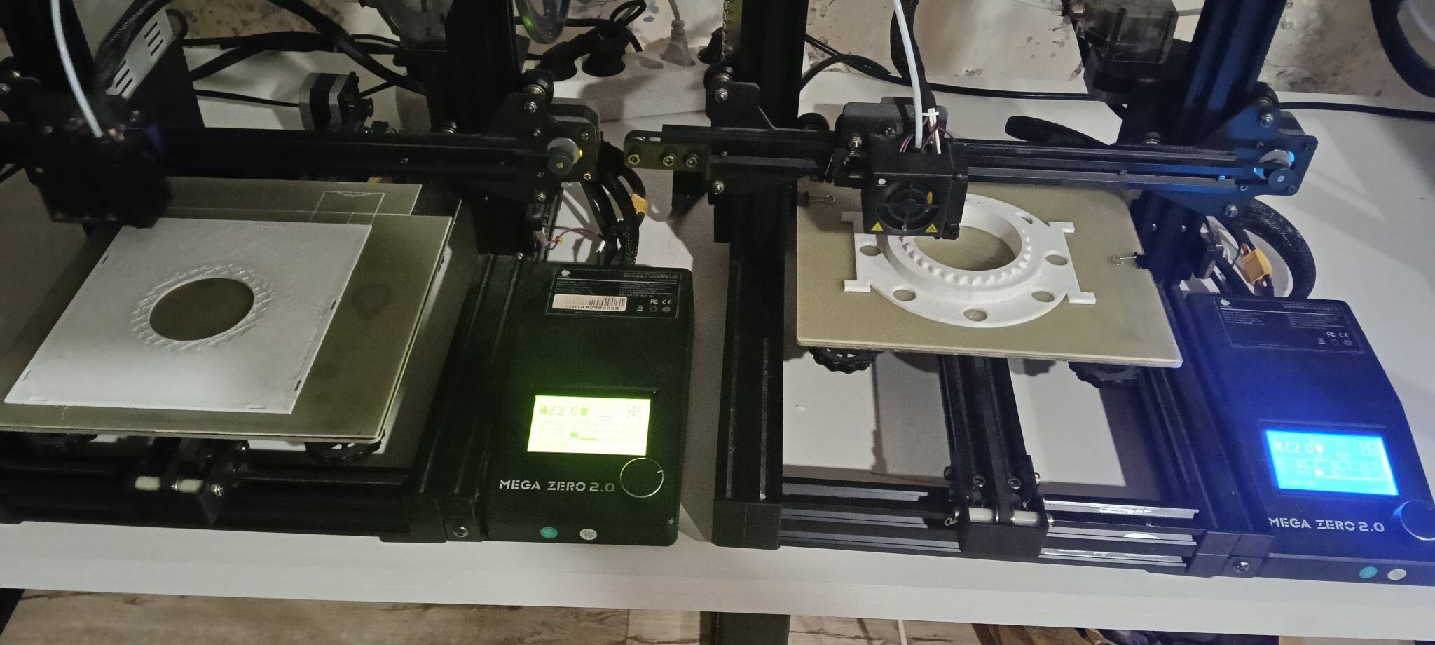

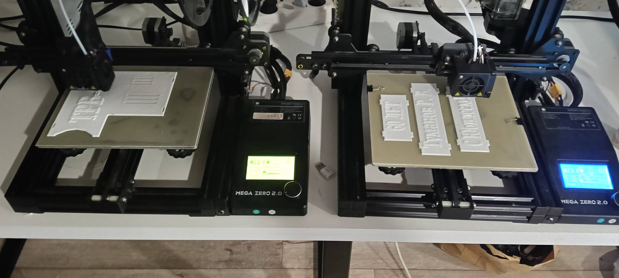

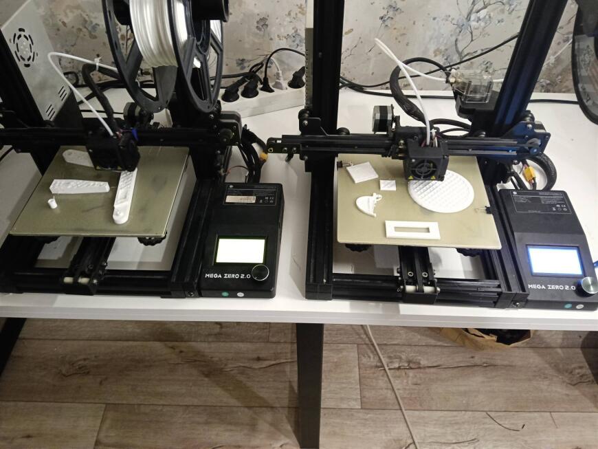

2) печатал на двух Anycubic Mega Zero 2.0 с полной так сказать "загрузкой" стола.

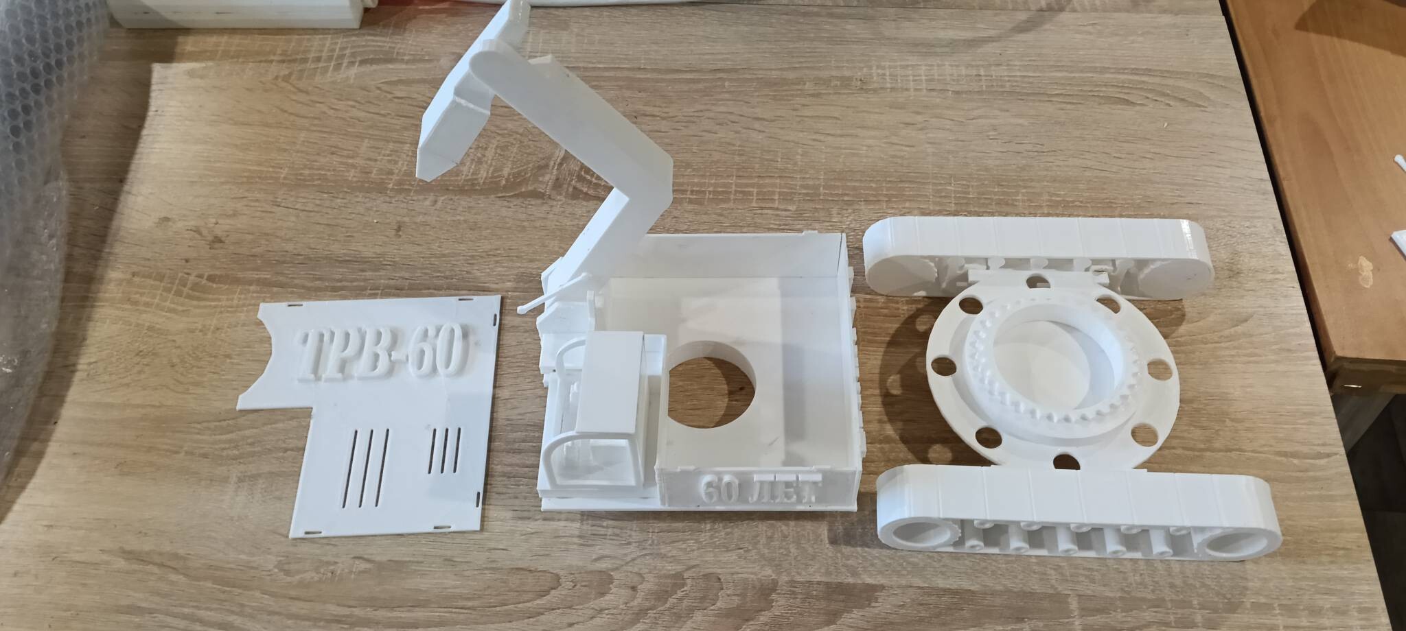

3) распечатанные модели пришлось снова дорабатывать на ходу.

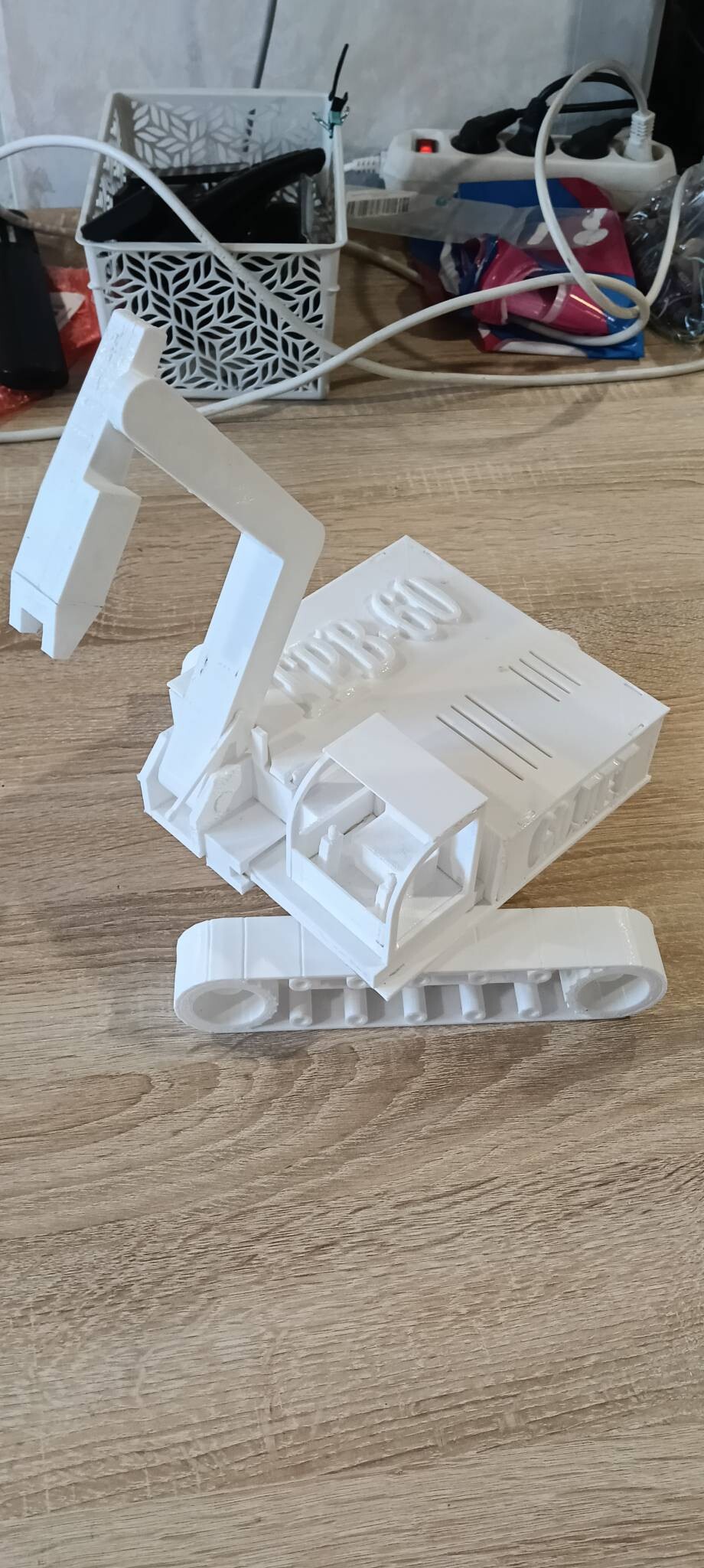

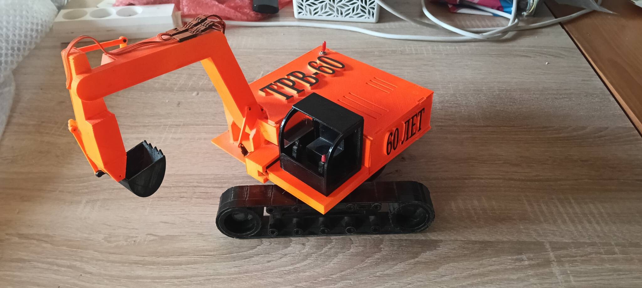

4) экскаватор начинает принимать свои формы, можно красить.

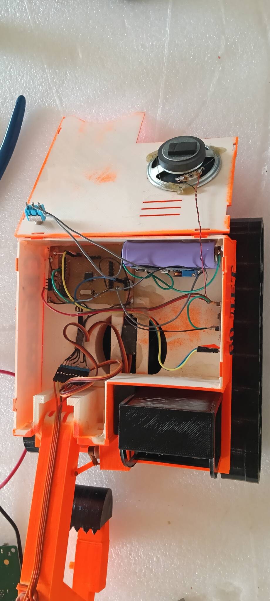

Задействовано 4 сервопривода
Три на стрелу и один на поворот башни.
Mp3 модуль
Сенсорная кнопка
Микроконтроллер Atmega 328
АКБ с зарядкой + DC повышающий до 5вольт
Сценарий
Гладим надпись с 60-летием
Экскаватор заводится, издает звук двигателя
Разворачивает и поднимает стрелу
Поворачивается на 90 градусов и кланится
В этот момент звуковая дорожка переходит на поздравления и поздравляет с Днём Рождения.
Далее начинает играть песня Ирины Аллегровой - С Днём Рождения, а экскаватор в этот момент начинает "танцевать" Поднимая и меняя форму стрелы так и поворот башни.
После экскаватор заново "паркуется" В исходное состояние, для следующего запуска.
Мне очень понравился подарок, а как вам такая идея?))
