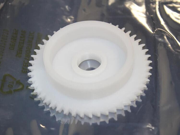

Первой «подопытной» стало колесо подачи компонентов Mydata Feeder Wheel 12mm L-014-0251.

Лазерное спекание (SLS)
Исполнителя искали на стороне — своего SLS-принтера у нас пока нет.
Плюсы: Колеса получились очень прочными и по цене вышли чуть дешевле оригинала.
Минусы: Из-за особенностей технологии поверхность оказалась шероховатой. Это привело к стачиванию осей и прижимающих деталей питателя. Вариант отброшен.

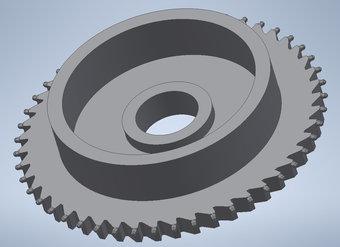

Обычный фотополимер
Стандартные материалы (даже Tough) оказались слишком хрупкими. Мелкие зубья и выступы ломались при первой же установке.

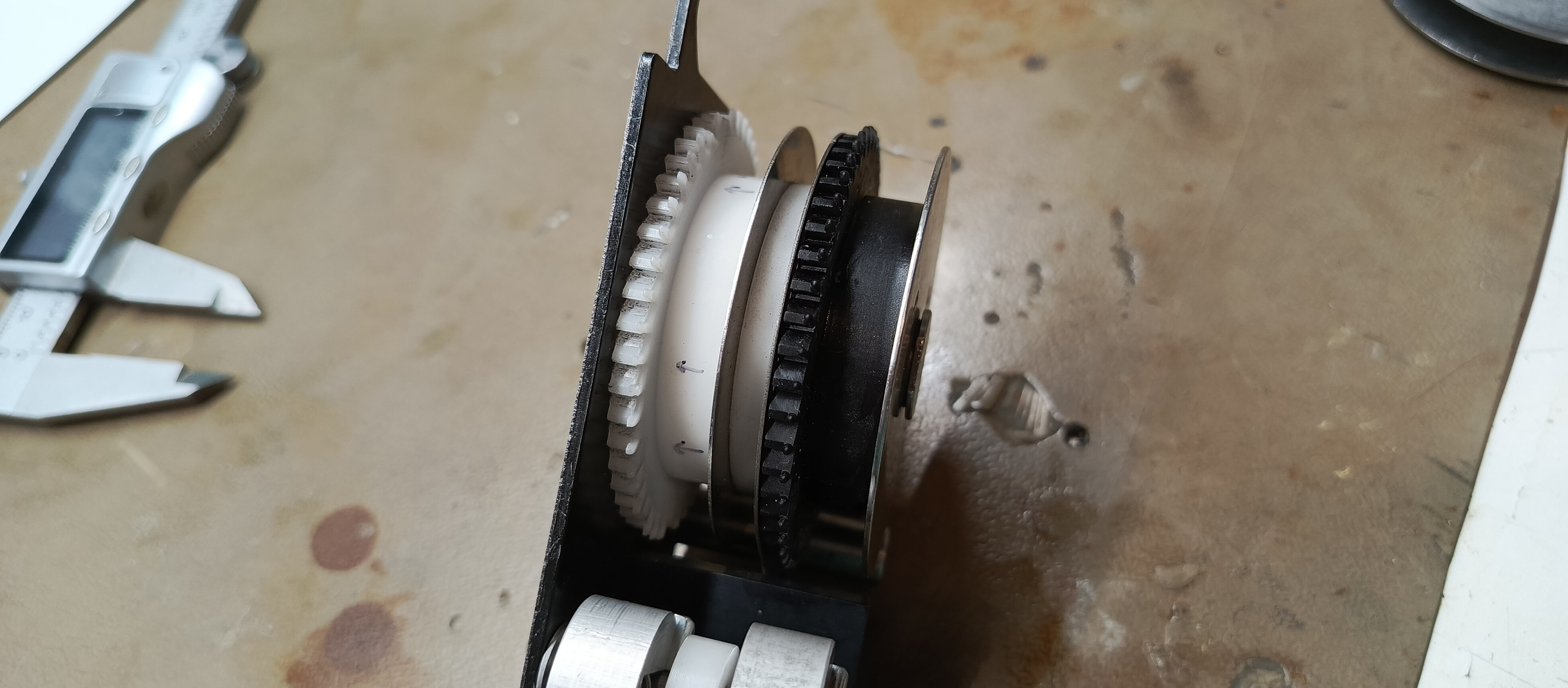

2. HARZ Labs Industrial Nylon-like — настоящий боец. Тестовая деталь проработала почти месяц! Обрадовались, но...
Проблема: После паузы в работе питателя (2-3 смены) колесо прилипло к корпусу. Провернуть получилось только после разборки. Деталь была сухой, дозасвеченной — почему так произошло, осталось загадкой. Расстроились, отложили задачу.

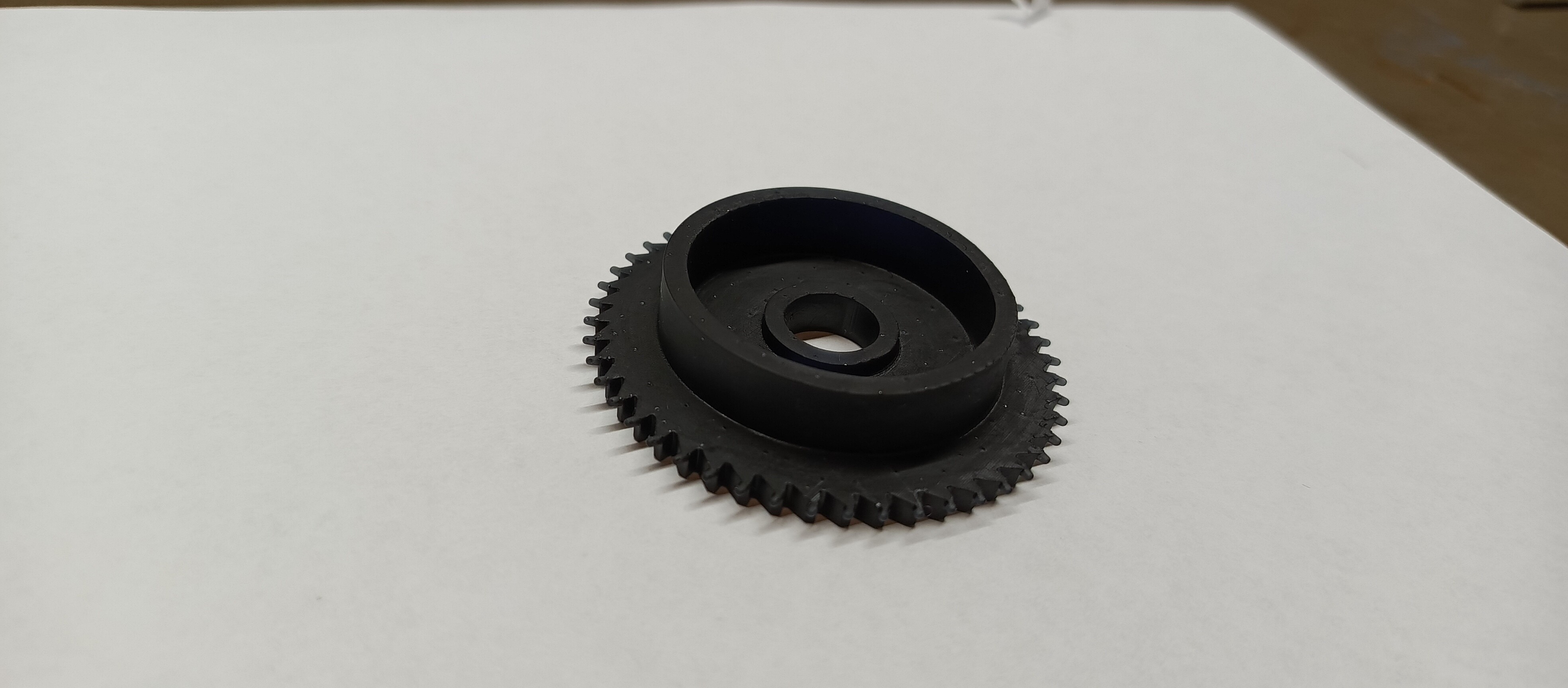

Находка: HARZ Labs Industrial Low Friction
Недавно увидел новинку — Industrial Low Friction. Производитель заявляет, что это тот же Nylon-like, но более скользкий. Заказали сразу.
Впечатления: напечатанная деталь визуально и на ощупь напоминает графит. Действительно скользкая, совсем не липкая.
На момент написания поста колесо отработало уже две недели без нареканий. Полет нормальный, износа осей нет, прилипания не наблюдается.
Итог: Технология SLS отпала из-за шероховатости, обычный пластик не подошел из-за хрупкости или липкости. А вот Industrial Low Friction сейчас выглядит как идеальный баланс жесткости, износостойкости и низкого трения.
