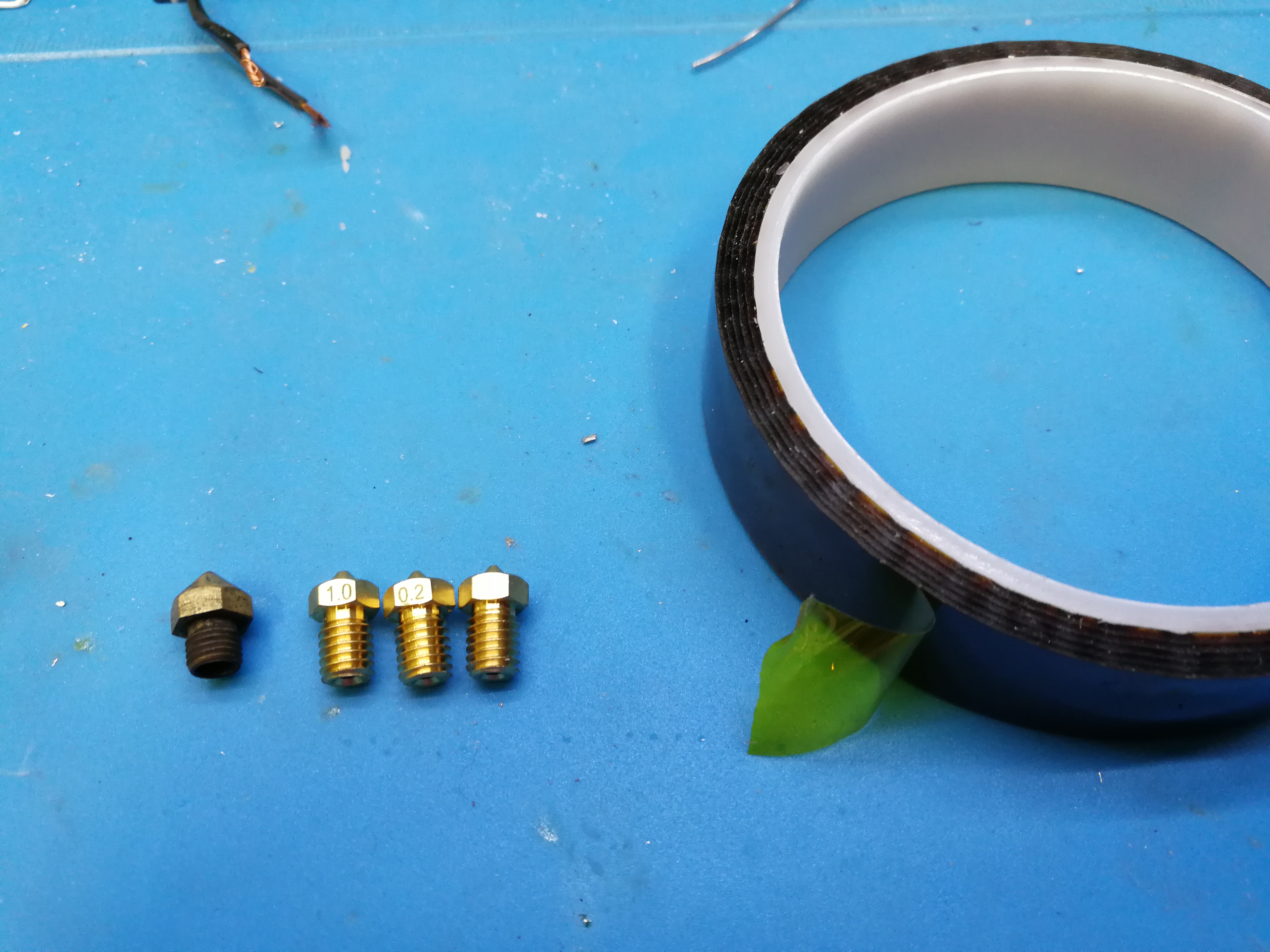

Я как честный человек, хотел заказать у производителя 2 сопла (0.1 и 0.3) - мне насчитали с доставкой 2 килорубля. Я так понимаю в данной компании ни чего дешевого нет - а жаль!

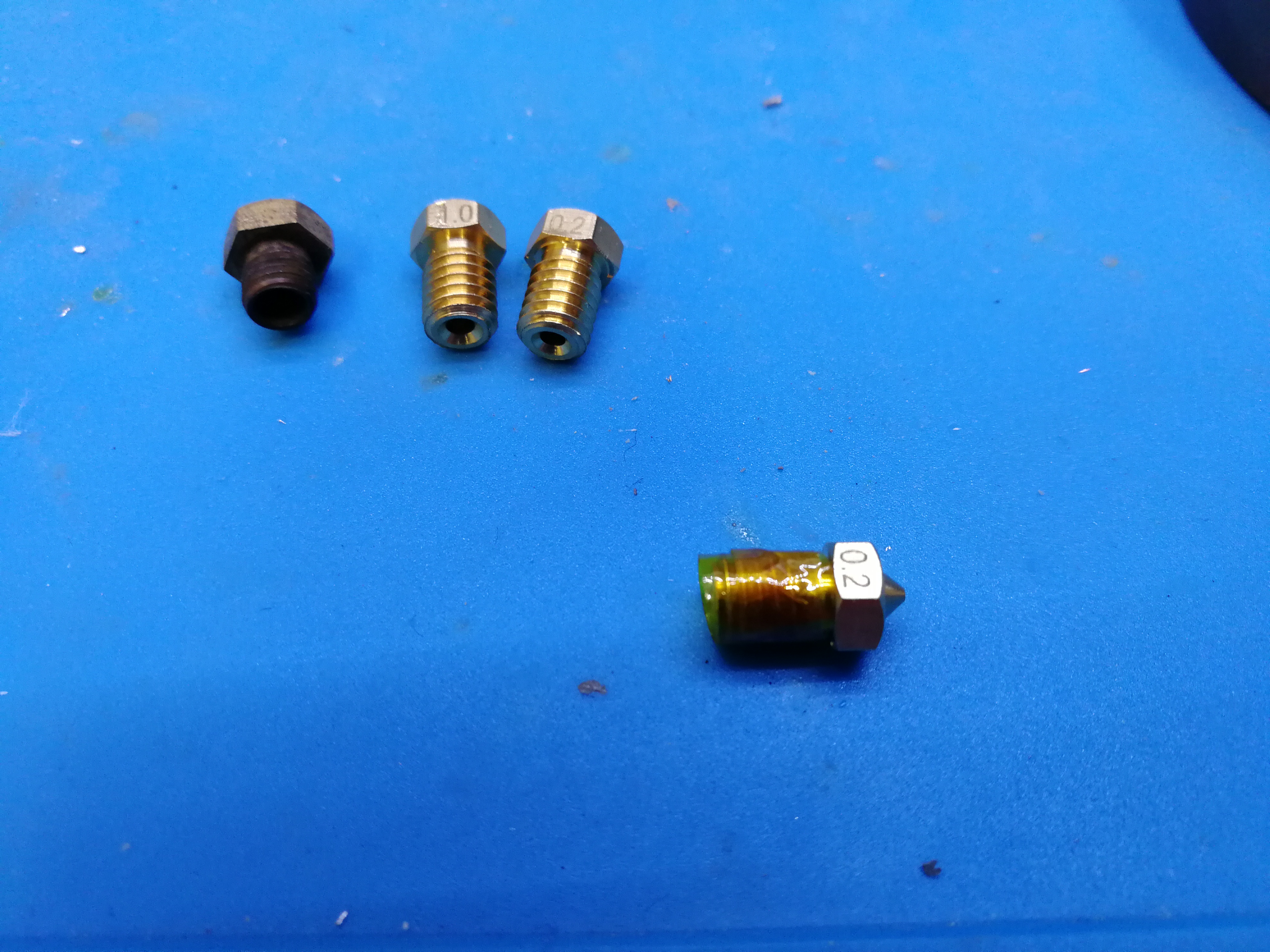

В общем выписал с алиэкспресса кучу сопел М6 (по акции, за 270 руб., 0.2, 0.3 и 1.0, всех по 10). Там же выписал термоскотч. (рядом лежит родное сопло)Далее отрезав тонкую полоску термоскотча, шириной чуть меньше длины резьбы и длинной 2-3 см. и наматываем по ходу резьбы. Получилось так.

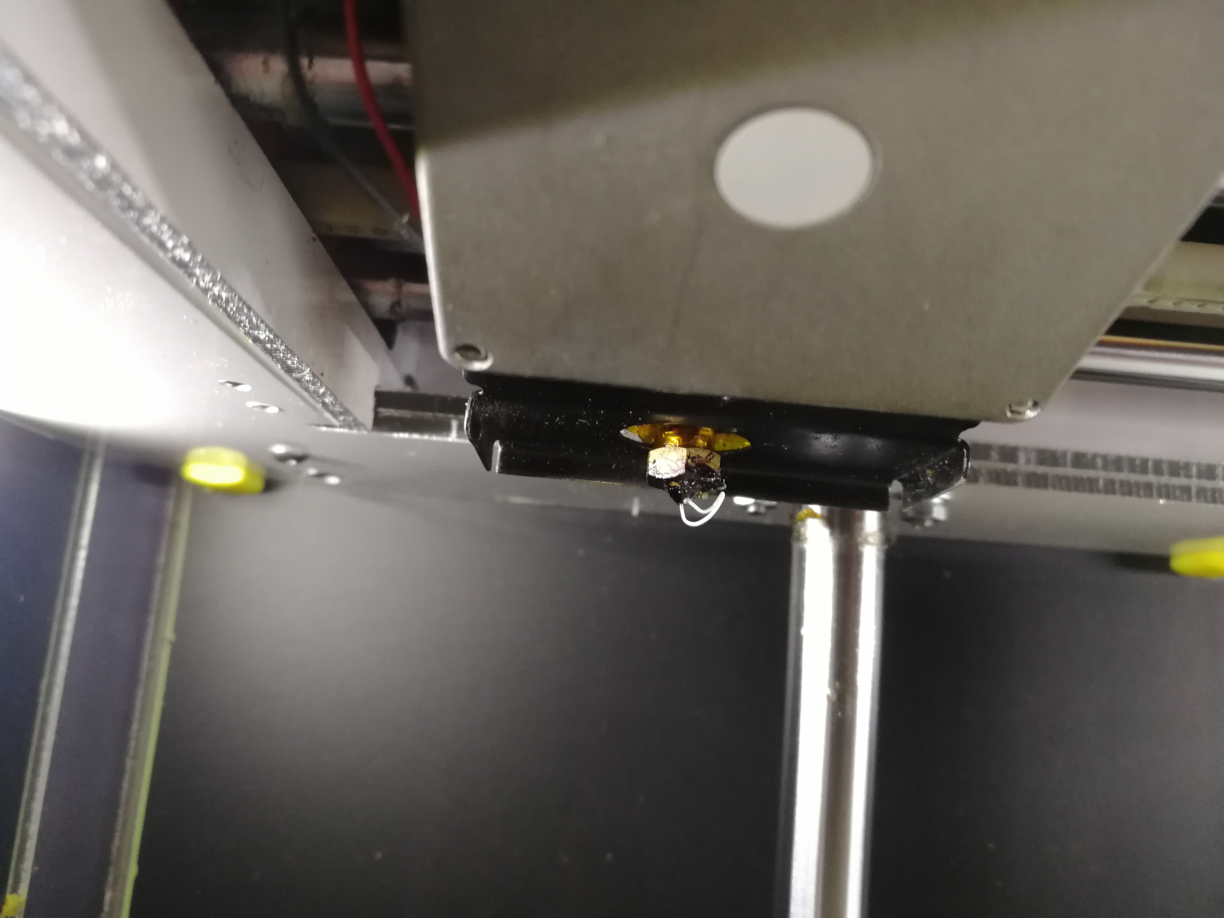

(этим же скотчем утеплил экструдер)
Далее аккуратно вкручиваем сопло до тех пор пока оно вкручивается (1.5-2 оборота), термоскотч тут выступает в качестве уплотнителя. Идея работет уже полгода!!!
Теперь если сопло забилось - не нужны танцы с бубном, можно его в мусорку выкидывать.
