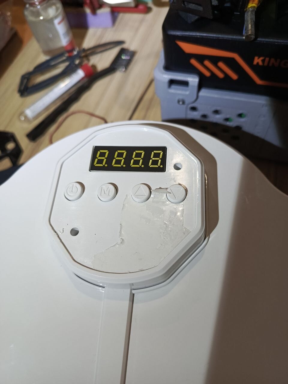

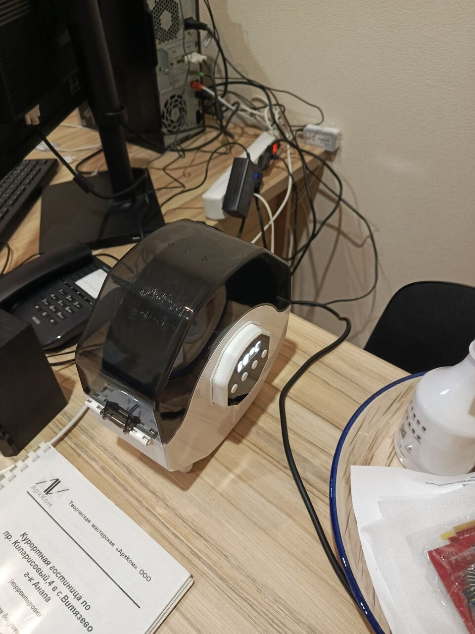

Здравствуйте, друзья.Какое-то время назад попала мне в руки сушилка для филамента Kingroon.
Сушилка Kingroon, или как протерять три вечера...

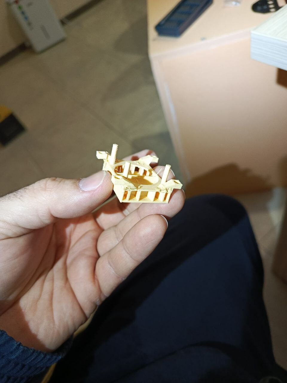

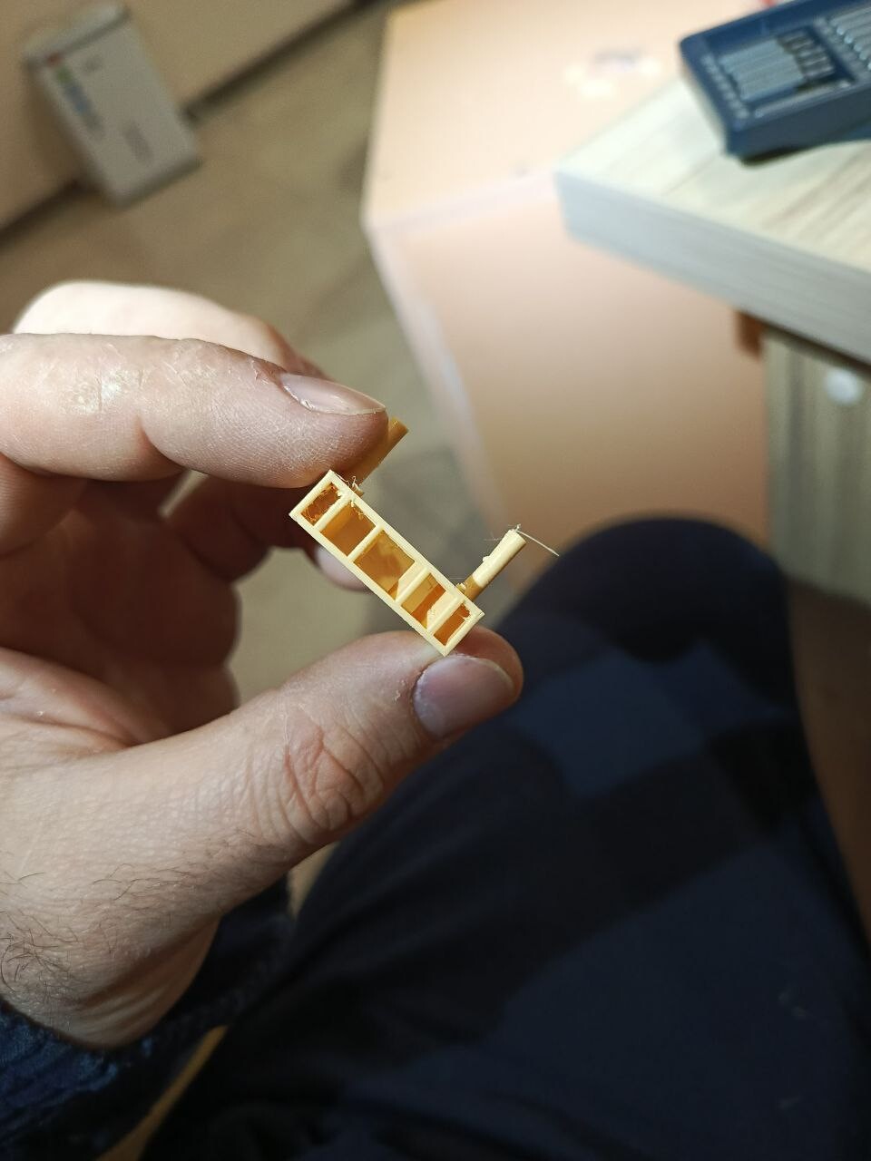

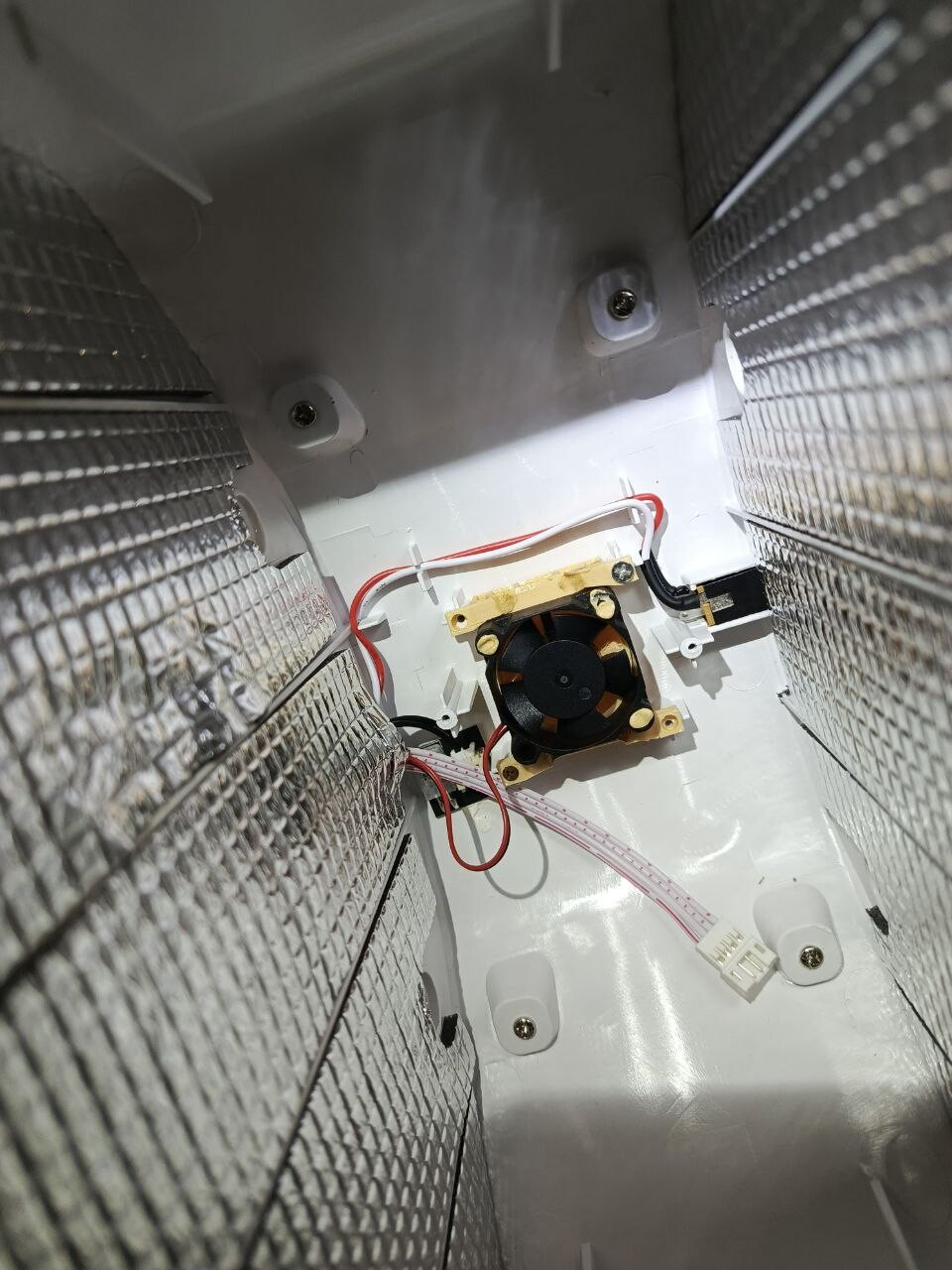

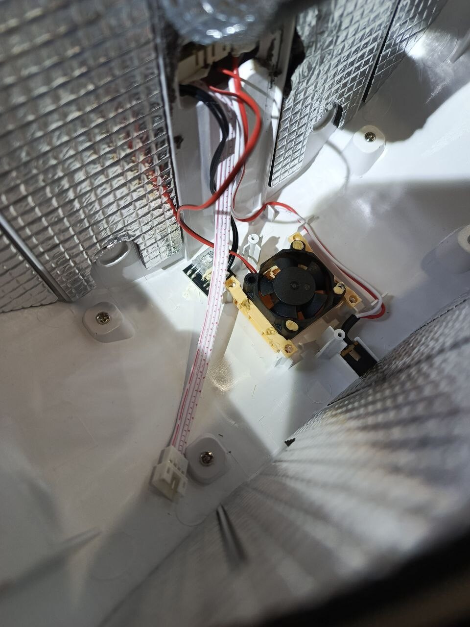

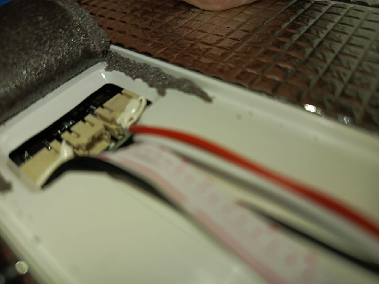

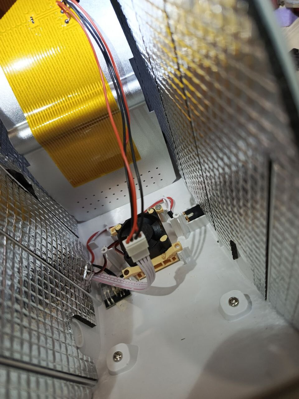

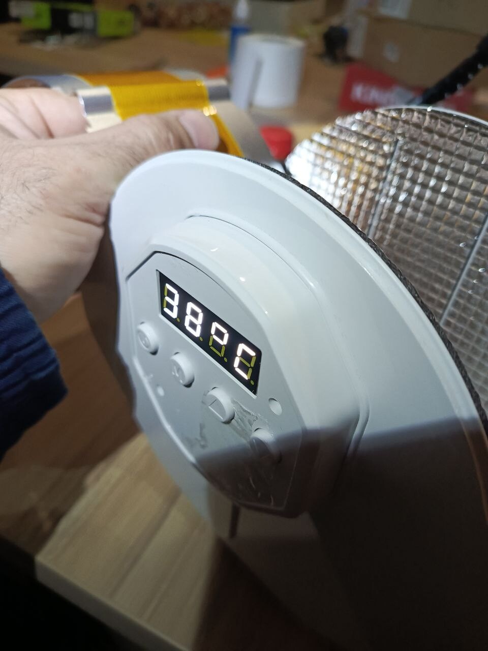

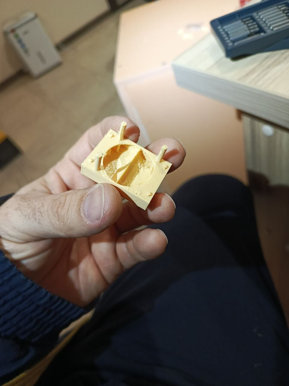

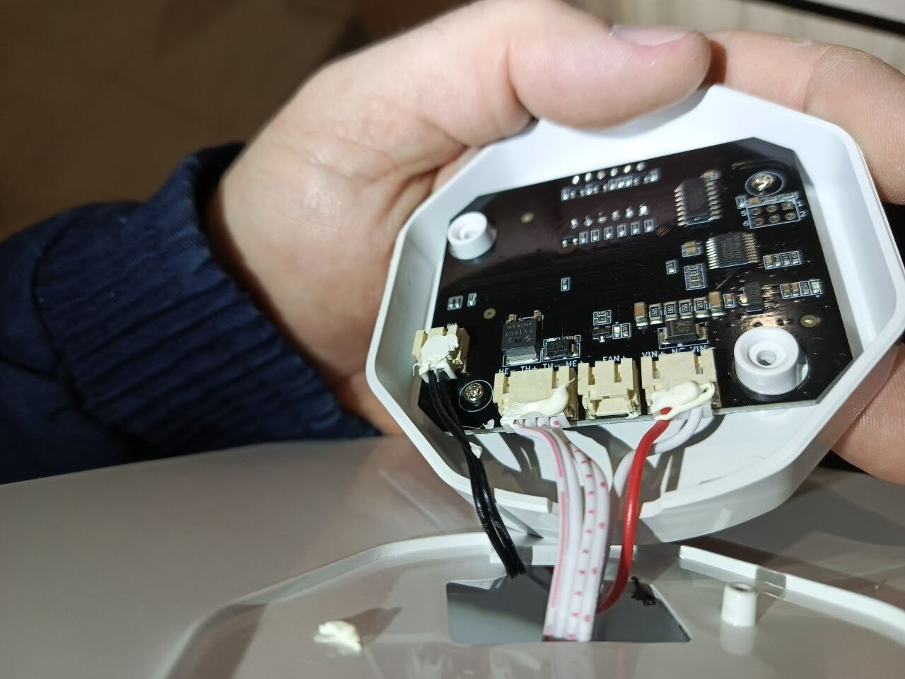

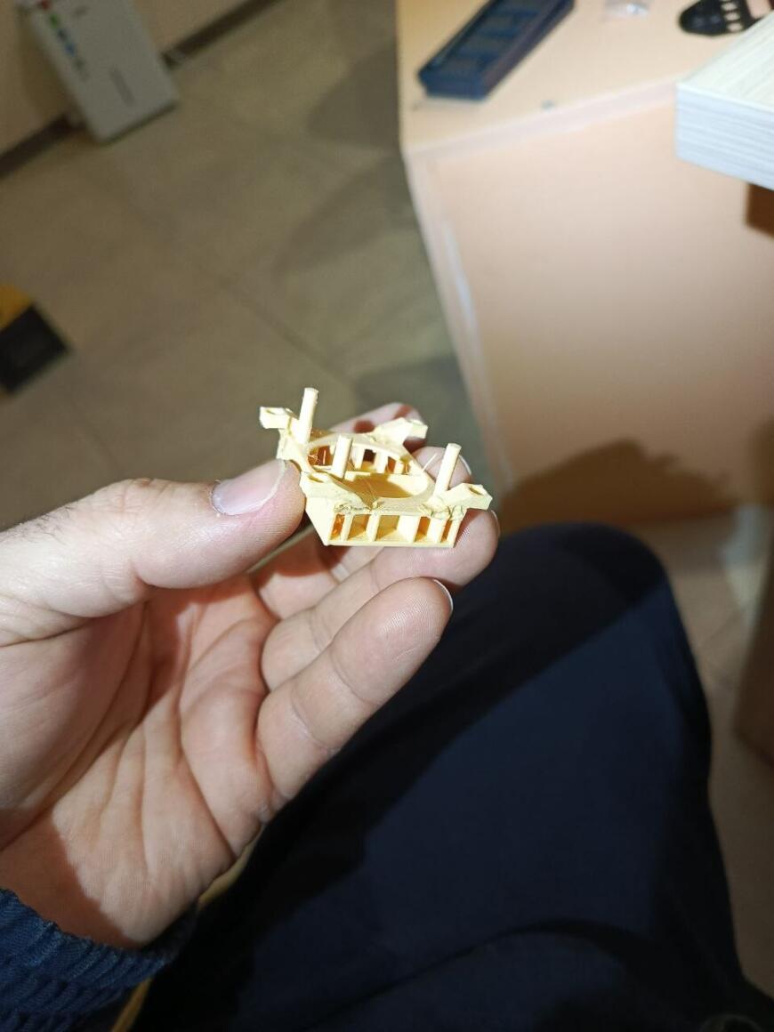

Все бы хорошо, она греется и светится, вот только вентилятора внутри - нетути. Соответственно эффективность ее работы - невелика. И все эти пару месяцев у меня чесались руки - как бы всунуть внутрь вентилятор? И вот, наконец дошли до этого руки, я ее разобрал, изучил, нашел разъем под вентилятор внутри, и место установки вентилятора 4010. Вот только у меня был 3010 в наличии, и отсюда началось творчество. Сушилка Kingroon, или как протерять три вечера...Сушилка Kingroon, или как протерять три вечера...Сушилка Kingroon, или как протерять три вечера...Сушилка Kingroon, или как протерять три вечера...Но разъем вентилятора в порт на плате не подходит, и нужного - нет. Решил снять плату и просто воткнуть сами пины в разъем. При происке крепений корпуса платы - изнасиловал всю термоизоляцию внутри сушилки, пока не нашел винты под панелью лицевой. Сушилка Kingroon, или как протерять три вечера...Сушилка Kingroon, или как протерять три вечера...Теперь все просто - собрать в кучку и подключить. Сушилка Kingroon, или как протерять три вечера...Сушилка Kingroon, или как протерять три вечера...
Ну и финалный тест...Сушилка Kingroon, или как протерять три вечера...Сушилка Kingroon, или как протерять три вечера...И нифига не работает. Вывод - несмотря на распаянный порт кулера, контроллер не дает сигнал на запуск. Соответственно - ковыряния и подключения выполнены зря, время и нервы запишем в безвозвратные потери.Что делать? Подкинуть питание кулера просто на вход питания всей сушилки, и при включении в розетку - он будет дуть. И хрен бы с ним. Пока так. Если появится информация, как заставить его вращаться "по заводу" - обязательно доделаю. А пока вывод - не занимайтесь ерундой попусту
