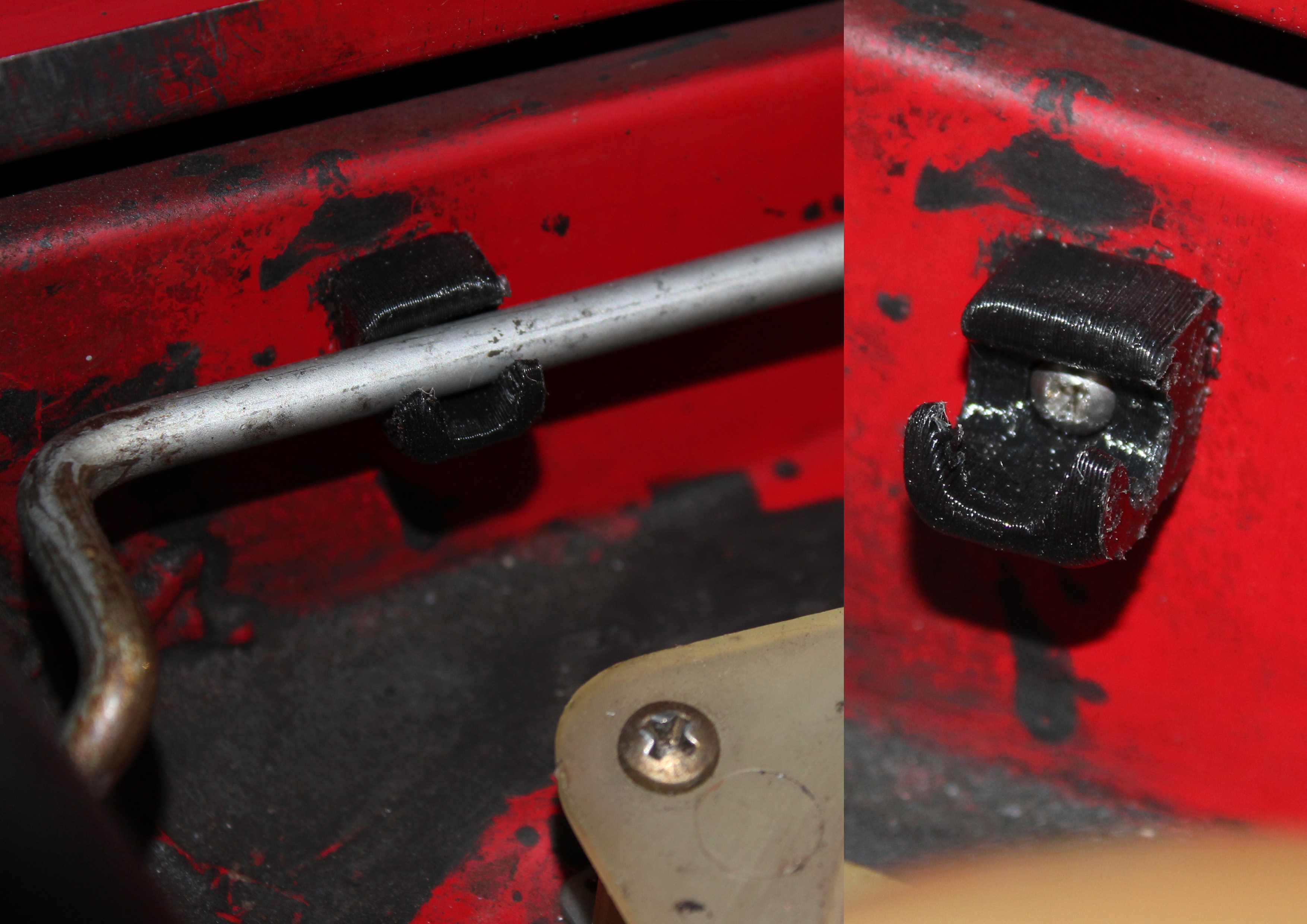

Следующая деталька под копирование был уплотнитель на личинку замка. Который так же больше не производится, хоть оригинал и дешевый но очень сложно найти. Печатать думал из flex или rubber, но мне посоветовали из TPU. Купил катушку, смоделировал и начал печатать. Получилось почти с первого раза, ни какой усадки, стол без подогрева, печать при 30-35 мм/с на один уплотнитель уходит 10 минут, что очень очень быстро).
Вот что получилось. На фото немного переборщил с температурой, сейчас печатаю на 15 градусов меньше, на 215.
Пара фото в сравнении с оригиналом и фото уже установленного на мою машину. Пару недель назад напечатал вот такую пластиковую детальку которая стоит под салонным зеркалом заднего вида и имеет крепления под солнечные козырьки. Деталь напечатана из ASA, крепления козырьков очень интересным пластиком на основе нейлона, который больше не производят (сложно печатать) из за сильной деламинации. Но идельно создаются маленькие детальки. Название у него Biomyde, прочный и немного гибкий, на ощупь как будто смазан смазкой.И из этого же материала напечатал крючек куда крепится упор капота. Все материалы итальянской фирмы Treedfilaments.
