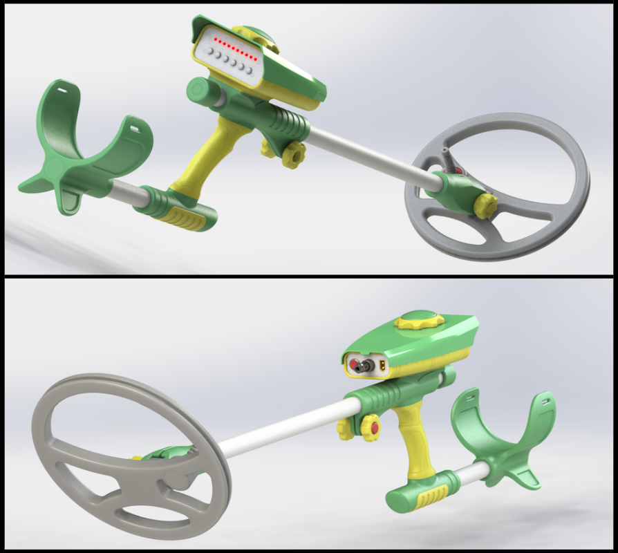

Представляю свой проект 3D печатного металлоискателя. Уже год как его завершил и только сегодня нашел время выложить его в интернет.
Это мой первый проект металлоискателя. До этого, я никогда не держал в руках такие устройства и имею о них представление только из обзоров и публикаций в интернете. Но, несмотря на свой дилетантский подход, мне получившийся результат понравился. Металлоискатель работает отлично (имхо). Консервные банки, гвозди, пивные пробки находятся легко.
Видео процесса сборки.
Несущий элемент – полипропиленовая труба диаметром 25 мм. Именно она задала дизайн всего устройства, т.к. кроме белого цвета таких труб в свободном доступе не найти.
Вообще, получилось что-то в стиле «звездных войн». Мне кажется, если напечатать всё из белого пластика и дать в руки штурмовика, то будет смотреться гармонично. А может, я просто себе «льстю».
Электронная начинка не моя. Я заказал готовый кит-комплект в одном из интернет-магазинов. В набор входит печатная плата и набор из россыпи радиоэлементов. Пайку доверил своему 12-и летнему сыну (естественно, после инструктажа). Ему – развлечение, мне – воспитательный процесс. Если вести сборку внимательно, а мы делали именно так, то все должно заработать сразу, без плясок и бубнов.
Катушку металлоискателя я изобретал сам. Ни одно из самодельных решений не понравилось. Кажется, что мой вариант наиболее удобен для сборки. Другой вопрос – насколько он эффективен в работе? Сравнивать не с чем. Но по субъективным ощущениям все работает классно.
Ручка во многом была срисована с треккинговой палки, по этой причине держать за нее удобно, из рук не выскальзывает.
Есть и недостатки, куда же без них…
Думаю, первый недостаток – вес. Все-таки полипропиленовые палки тяжеловаты, возможно, для моей задачи подошли бы лыжные, но это уже тема другого проекта. Лично я, не участвую в длительных поисках, поэтому вес не играет существенной роли. Да и в деревне детишки бегали с ним целый день и на усталость не жаловались.
Второй недостаток – металлоискатель трудно положить на землю в горизонтальном положении. Упоры получились не такими устойчивыми, как хотелось бы. Сделай я их больше, проблема бы решилась, но в этом случае пострадает эстетика. А мне это как серпом по … Не приемлемо это для меня. На стену или машину металлоискатель опирается отлично, проблем нет. В поле я ставлю его на катушку, вертикально. Это не очень устойчиво, но вполне работоспособно. Или просто ложу на землю как придется – тоже вариант.
Надеюсь, мой проект понравился. Ну, а если его кто-нибудь решит повторить, то вообще радости не будет предела.
