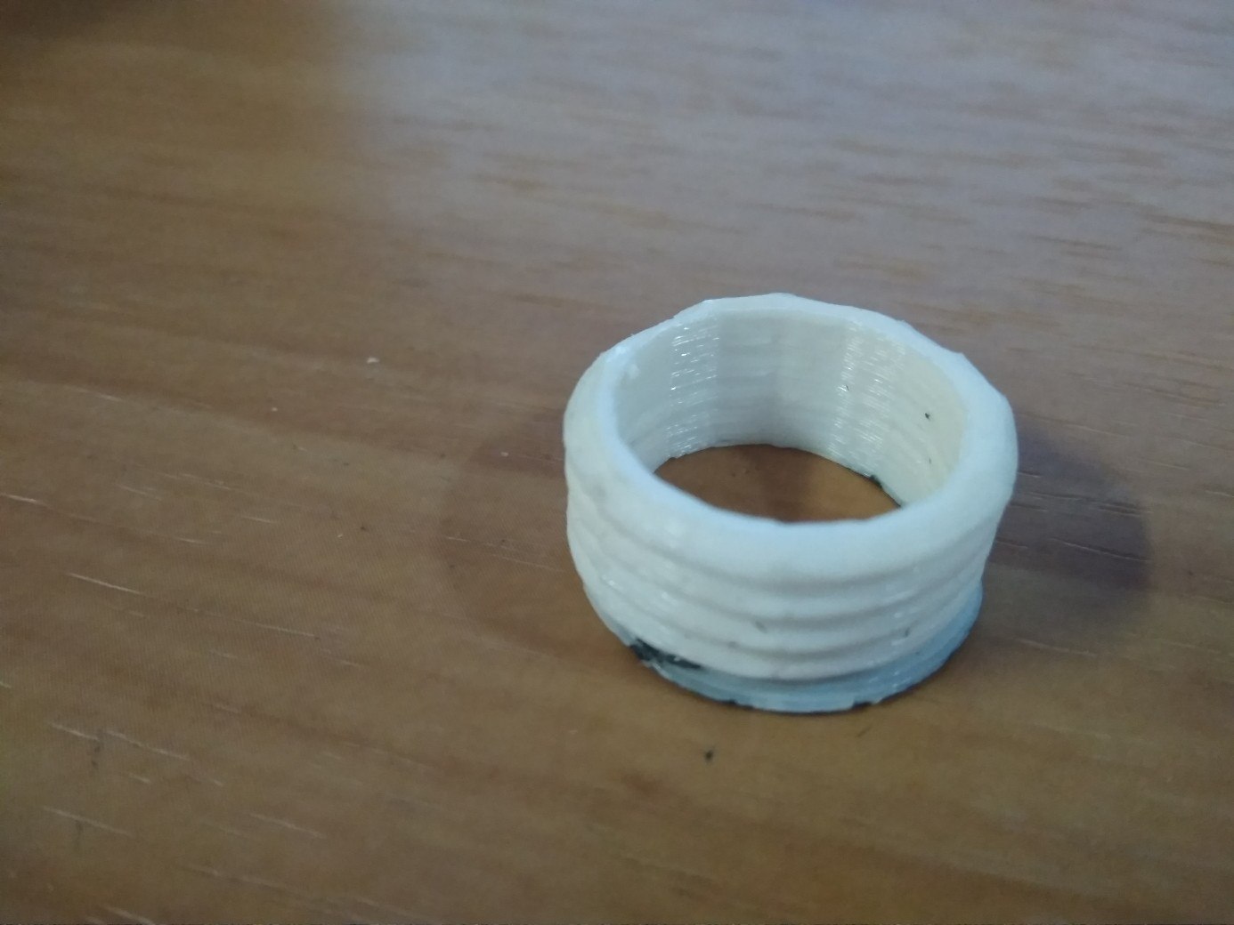

1. Достал штангенциркуль и начал мерить (внешний диаметр, внутренний шаг и прочее ) опыта в таких замерах нет, решено делать методом проб и ошибок.
Для начала скачал деталь с похожей резьбой (по заявке пол дюймовая ) обрезал, оставив только кусок резьбы и начал печать.
Резьба метрическая и лейка для душа (много фоток)
Получилось весьма привлекательно
Побежал мерить к общей системе!
Не подходит (бл****му**а) взял пассатижи и с силой закрутил (можно сказать нарезал на пластике резьбу) все сошлось, но танцы с бубном это ужас да и как дорисовать лейку к этой резьбе (вопрос хороший, что изучать :1. как рисовать на stl файлах продолжение или 2. раз и на всегда покончить с резьбой) конечно я выбрал резьбу (p/s. кэп очевидность и так из название это было понять).

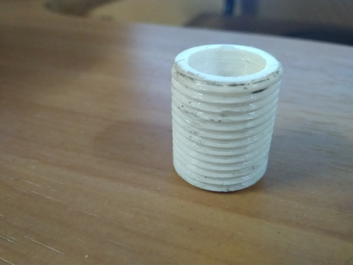

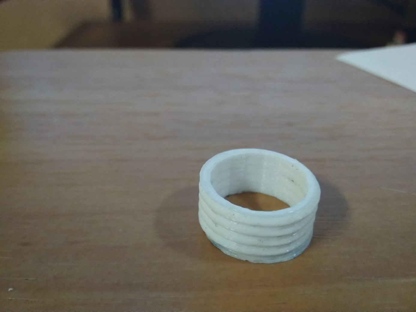

Радостный дождался тестов по закручиванию, и о нет (б***ха м**а) опять те же яйца и даже хуже, не закручивается!!!

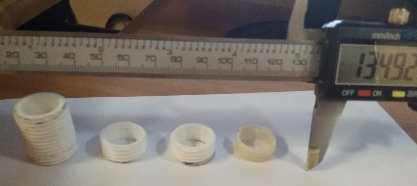

Пошел мерить и пришел к выводу что пластик пухнет после застывания, аж на пол мм. Ерунда думаю я и делаю новую модельку только уже срезаю острый край резьбы и моделю по уму (картини первого варианта к сожалению я не сделал): подробное видео как создавать резьбовые хрени ищите на ютубе (там есть все), исходя из этого не буду расписывать процедуру моделирования а выделю лишь основные аспекты:
1. Необходимо соблюдать все размеры гост
2. По внешнему диаметр необходимо уменьшить на пол мм (ну можно и фум-ленту намотать если что!)

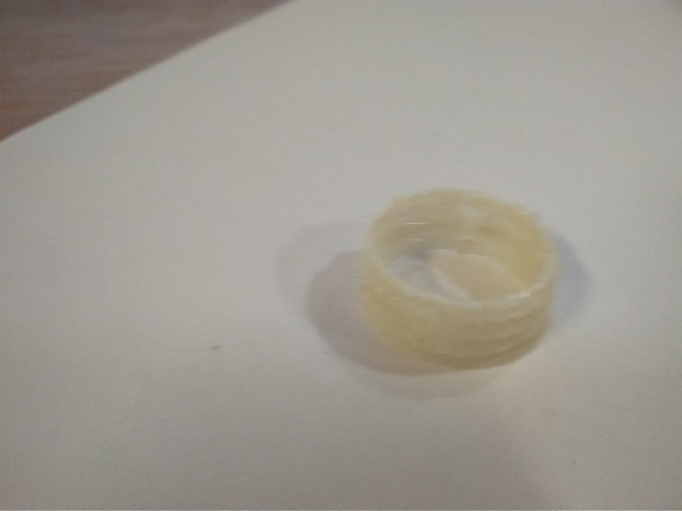

Ну вот тест удался
Тут мне кто-то всучил в руку леску и я решил по тестит как печатает леска, а модель на карте была только резьбы;) и получилось вот это

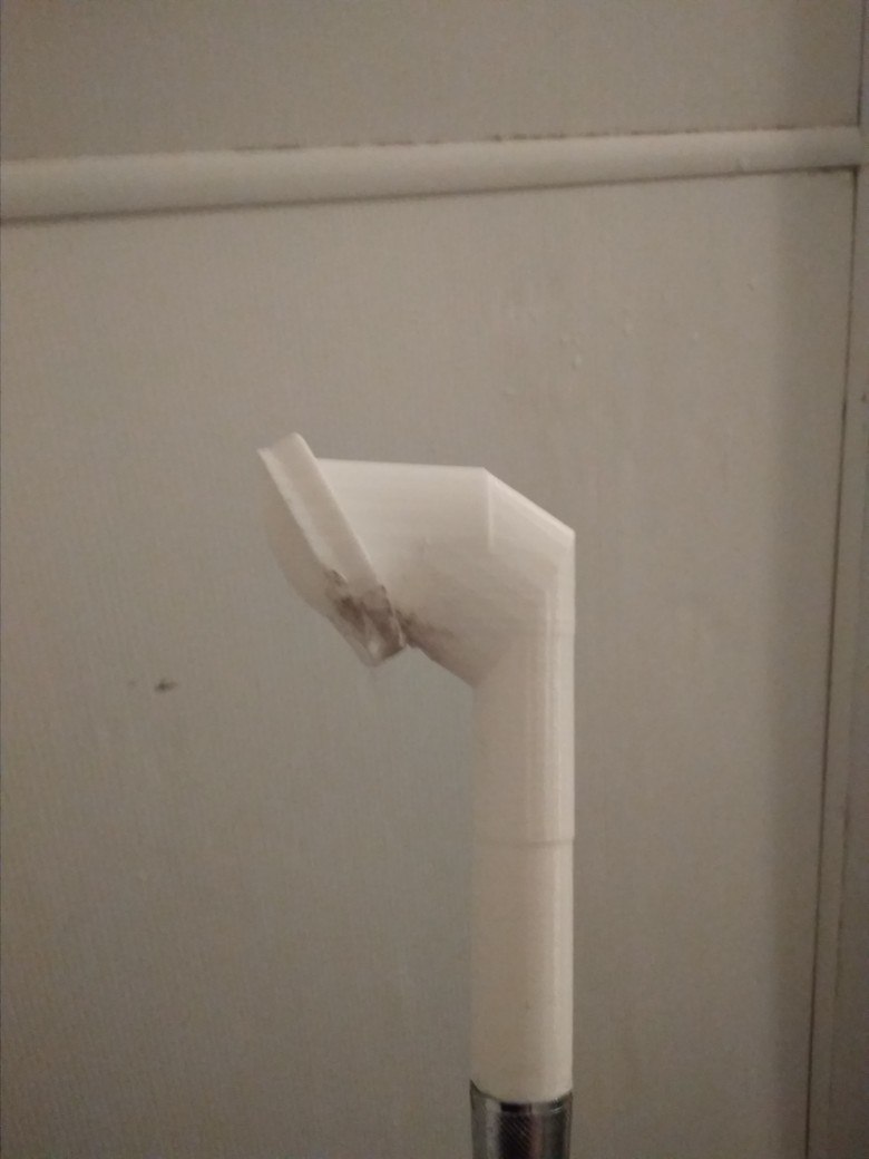

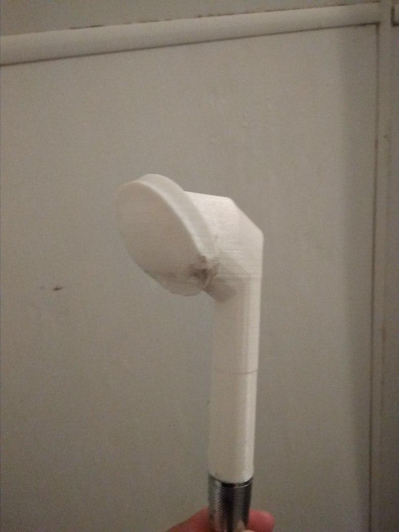

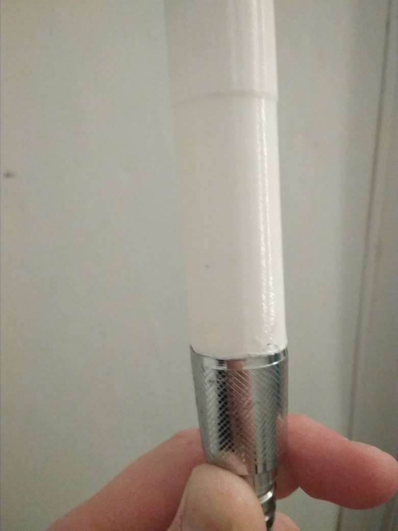

Печатал деталь стоя и по этому пришлось низ лейки перепечатывать и подклеивать (рукож***п плохо настроил поддержки)
но для теста сойдет (и так сойдет), В общем печатал PLA и возникла проблема с температурой работы, оказалось что при 90 градусов он уже мягкий, и его надуло водой. Исходя из этого в дальнейшем планирую уже нормально напечатать ABS пластиком!!!
На второй фотки видно как его надуло от кипятка (но это дало эффект действительно хорошей лейки, правда не известно сколько протянет)
